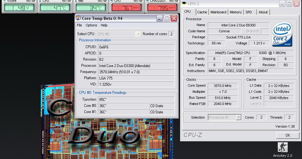

So nun was zum übertakten mit dem P5B.
Falls die Frage aufkommt ob das P5B genug Fsb mitmacht,und ja es tuts :-).
greetz H3tf!eld

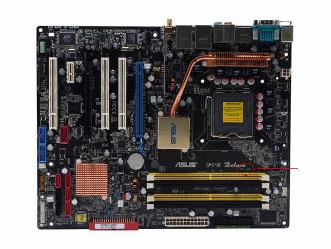

Genau deswegen finde ich diesen Post etwas verwunderlich: LINK
wo kann ich das denn entnehmen welche revison ich habe?
Die Revision steht direkt über dem Speicherslot 1 mit weißer Farbe auf dem Mainboard bzw. unter dem " Asus P5B Deluxe " Schriftzug. ;)
Siehe Bild: (rote Markierung)
gut ok danke da werde ich morgen mal nachschauen über die serien nummer kann ich es nicht erfahren?

Schöne config hast Du da! Was für Temps bringt der AC? Meinst den Freezer 7 Pro, oder?
idle 43----last 47/49
