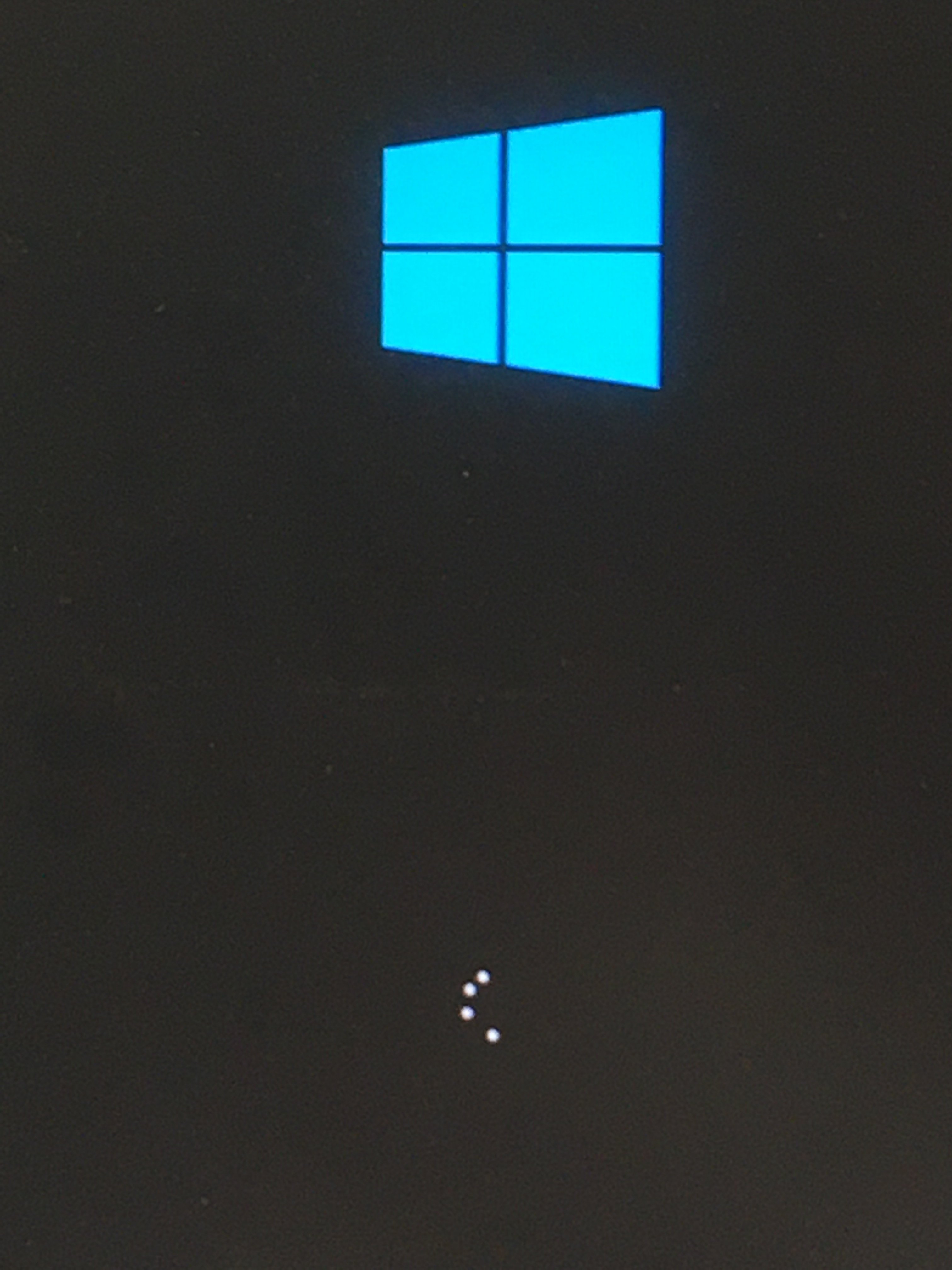

Guten Tag!
ich habe eine alte Maschine, die ich aber noch nutze die ich, da sie mit Internetanschluss betrieben werden soll, gerne auf Windows 10 umstellen möchte. Nun habe ich mir per Media Creation Tool einen USB-Stick generiert, von dem auf kann ich booten kann. Irgendwann erscheint das blaue Windows-Symbol, darunter kreiselts und dann bleibt der Kreisel stehen; nach 20 Minuten hat er sich auch nicht mehr weiter gedreht; das Ganze ist auch wiederholbar. Siehe Bild...
Mainboard ist ein ASUS P5KC, Intel Core2 Duo E8200, 4GB DDR3, BIOS V.1203 - eigentlich sollte das funktionieren - die Frage ist warum es das dann doch nicht tut...
Danke und LG, Micha

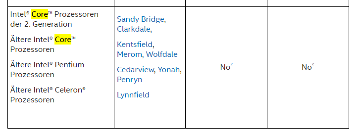

Joe58 schrieb:
Weil dein Intel Core 2 kein Windows 10 unterstützt.
Die Liste ist Müll, da dürfte ja fast keine CPU win10 in der 32bit Version unterstützen, obwohl sie es tun.
Und win10 läuft problemlos auf dem alten Core2Duo
