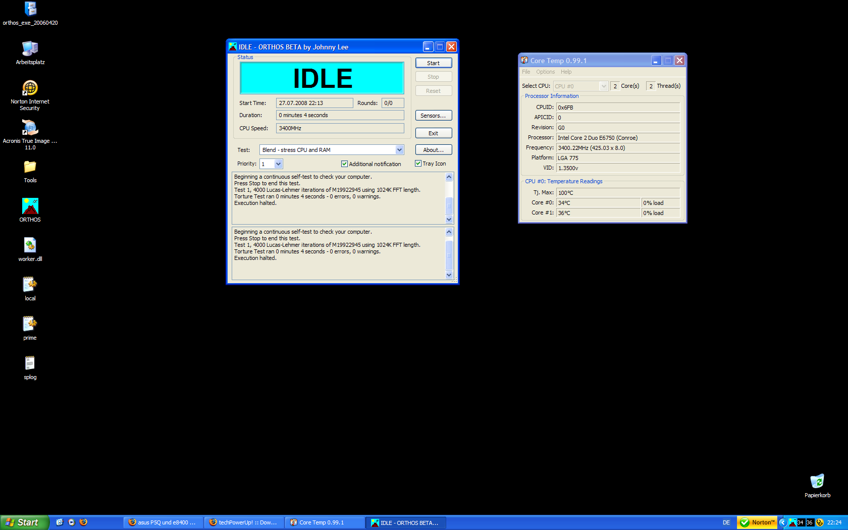

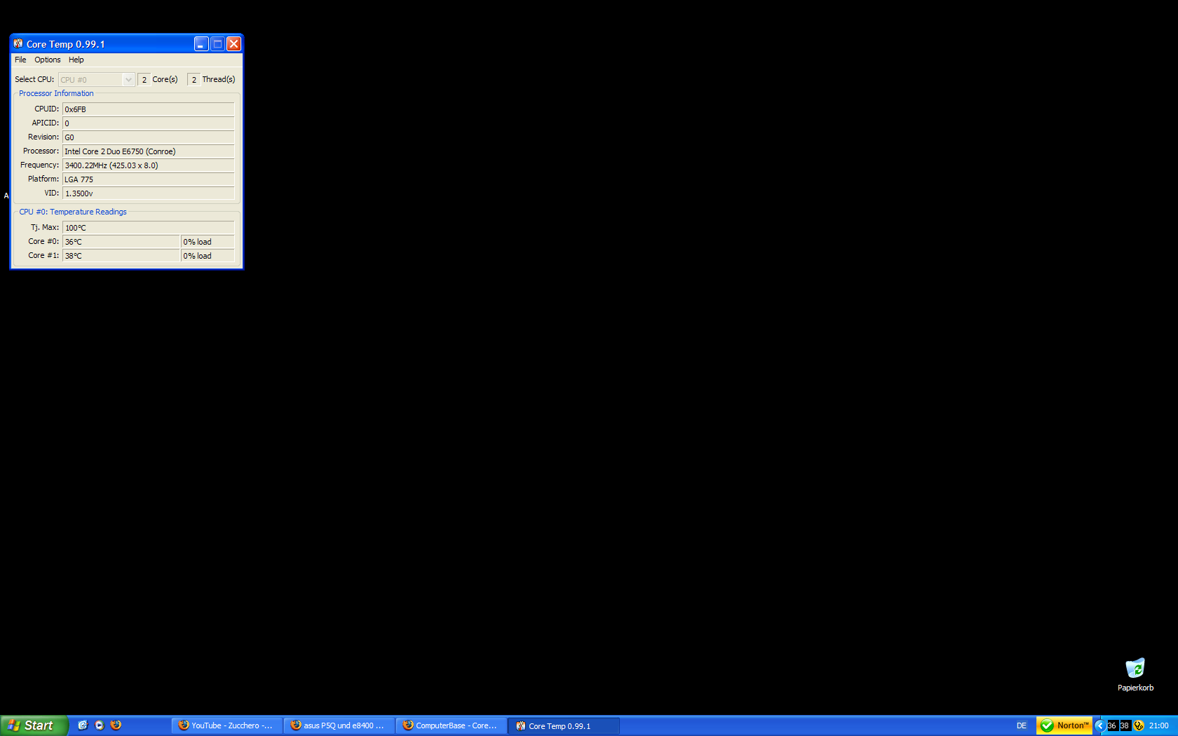

Lade dir mal CoreTemp und schau mal wie die Temperatur der Kerne im Idle ist.
Siehe screen:

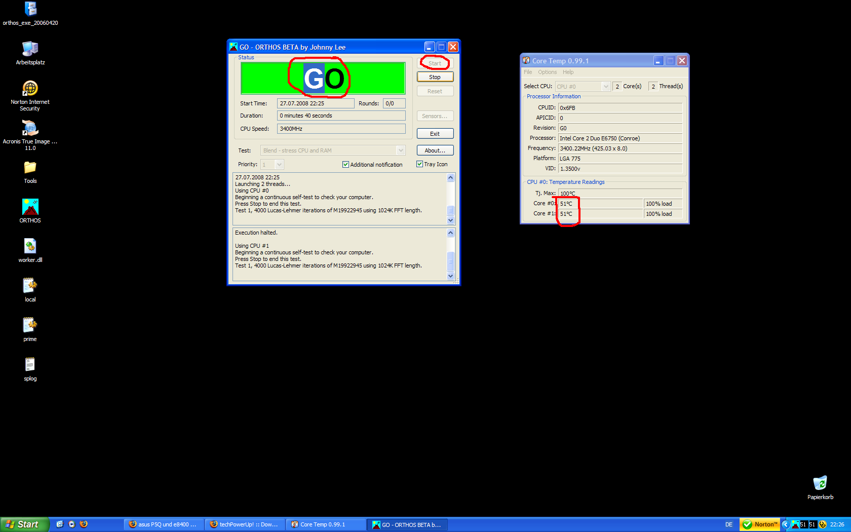

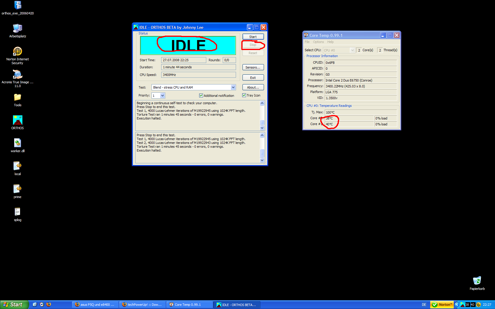

Lade dir Ohrtos (ist dasselbe wie Prime) auf der Festplatte und installiere es. Dann öffnest du das Programm und klicke auf Start. Achte gleichzeitig auf die Temperaturen mit CoreTemp. Sollten die Temperaturen über 85°C ansteigen stoppe Orthos sofort. Bedenke: sollte irgendwas mit deinem Kühler doch nicht in Ordnung sein, werden die Temperaturen binnen wenigen Sekunden (2-3 sek.) auf über 85°C steigen. Sollten sich die Temperaturen dagegen zwischen 60°C - 70°C einpendeln kannst du nach 5 min. Orthos beenden. Dann ist soweit alles in Ordnung.
Ich habe drei screens von Orthos angehängt.
1. Orthos geöffnet
2. Orthos gestartet (läuft also und deine CPU wird mit 100% belastet)
3. Orthos gestoppt.
Zusätzlich habe ich noch jeweils CoreTemp mit laufen lassen. Das Ganze damit du dir ein Bild machen kannst wie das Programm funktioniert.
Ich hab Orthos anstatt Prime gewählt, weil Orthos einfacher und vor allem schneller ist zu beenden. Du brauchst nämlich nur auf Stop zu klicken, während bei Prime das Ganze etwas "komplizierter" ist.
Hier kannst du dir Orthos downloaden:
http://www.techpowerup.com/downloads/385/mirrors.php
