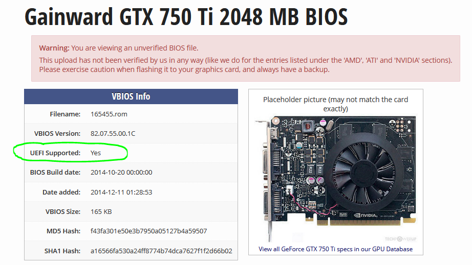

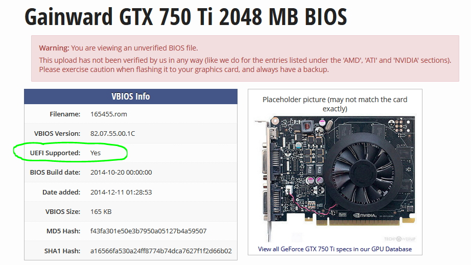

Lat schrieb:
ich habe das hier gefunden ...
Das VBios ist mit UEFI (GOP) Support (Bild)
Dort müsste "No" stehen statt "Yes".
