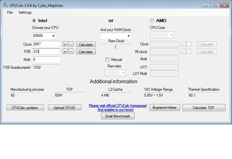

Jo habs grad vor mir offen aber peils grad net xD

Bei "And your RAM-Clock" musste den Standardtakt von deinen RAMs angeben, z.B. 667Mhz, 800MHz, 1066MHz etc.
Obwohl du könntest auch im BIOS einfach den Teiler auf 1:1 setzen, dann hast du erstmal bei 333MHz FSB, 667MHz RAM-Takt.
MfG M.R.
emm everest sagt mir ddr2 400, kann das aber nicht einstellen bei ramcalc,
nur ddr1 O_o
jop k dan mach ich 1:1 ^^

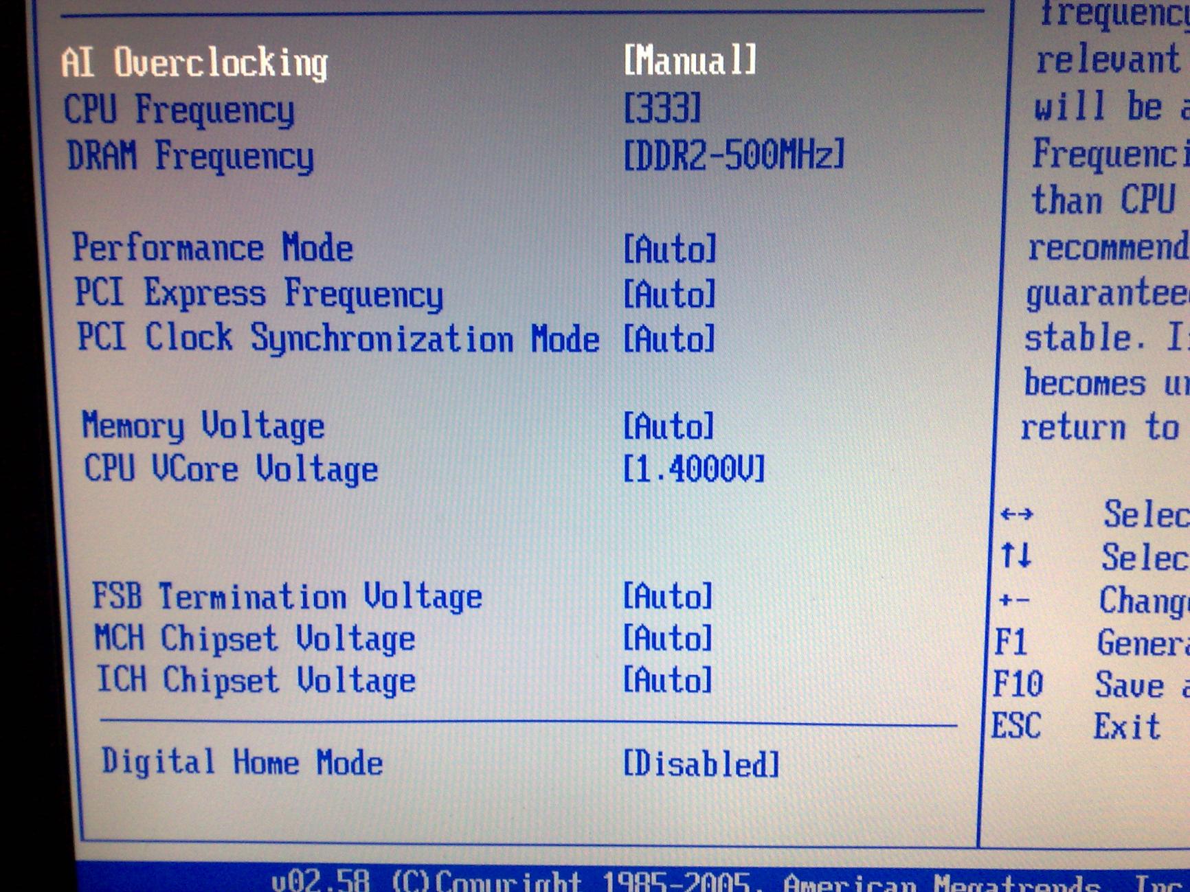

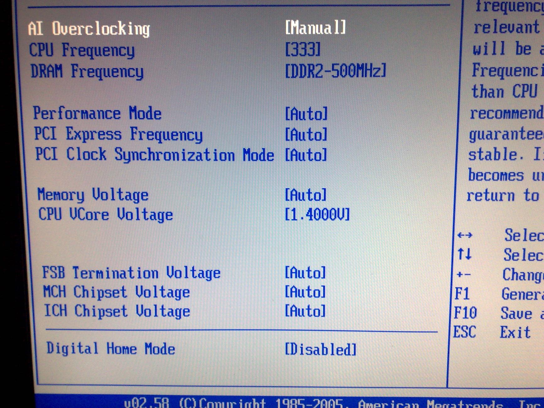

Hab jetzt so: siehe anhang (sind 350 nicht 333 mhz^^)
Hab jetzt 3,15 Ghz, Temperatur liegt bei 51/54 im durchschnit
Cool danke Cyba_Mephisto ^^
Hoffe ist alles richtig ? ^^
Auch das da überall Auto steht ^^
