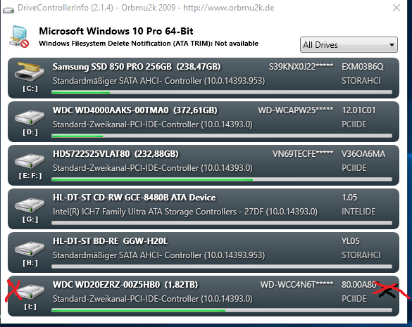

Schließe die HDD an so das sie angezeigt wird und poste dann mal den Screenshot von Drive Controller Info.

Die HDD hängt an einem Port der im IDE Modus läuft, aber Hot-Plug ist gewöhnlich nur im AHCI Modus möglich. Das Board hat eine ICH7R, die R sollte AHCI unterstützen, die Frage ist eher ob das BIOS eine Option hat dies freizuschalten. An was für einem Controller hängt die SSD? Die läuft im AHCI Modus und das optische Laufwerk auch, wenn Du eSATA über eine Slotblende von einem der Ports realisierst, könnte es gehen.

Unter Windows 7 hast du wahrscheinlich den proprietären SATA-Treiber von JMicron installiert (ein Screenshot vom DriveControllerInfo-Tool unter Windows 7 würde Klarheit schaffen), der wohl auch im IDE aka Basic Modus das Hot-Plugging-Feature unterstützt. Diesen Treiber gibt es anscheinend für Windows 10 nicht, weshalb der Standard-IDE-Treiber von Microsoft zum Einsatz kommt. Hot-Plugging wird von den Standard-Treibern aber nur im AHCI-Modus unterstützt, weshalb das bei dir unter Windows 10 nicht funktioniert.
Von daher die Idee auf den AHCI-Modus umzuschalten, wodurch der Standard-AHCI-Treiber benutzt werden müsste, der Hot-Plugging unterstützt. Wenn du nun auf den AHCI-Modus im BIOS umgeschaltet hast und nun unter Windows 10 keine Festplatten, die an diesem Controller angeschlossen sind, erkannt werden, so wird das vermutlich kein spezifikationskonformer AHCI-Modus sein, wodurch der Standard-AHCI-Treiber nicht kompatibel sein könnte.

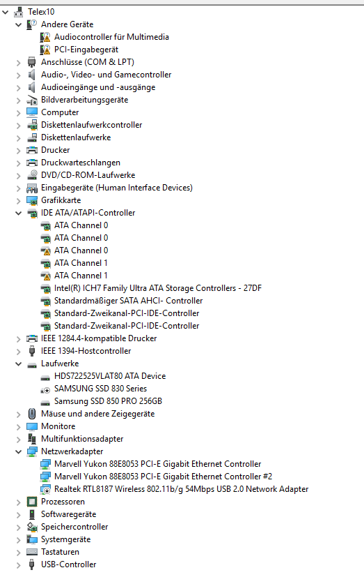

Was meinst du mit "im Gerätemanager unter SATA herrscht Chaos". Mach doch bitte auch davon mal einen Screenshot.

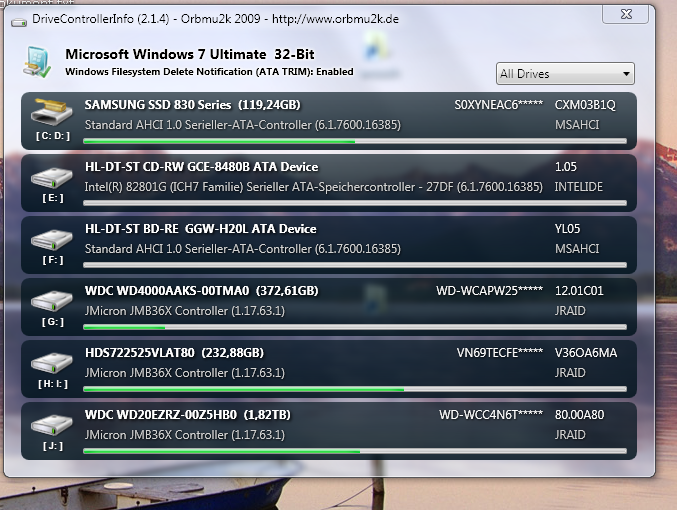

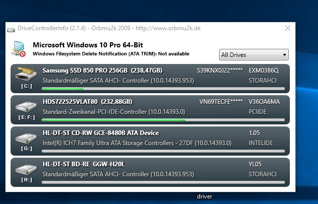

okay hier die screenshots von Win7, dann ahci in Win 10 und dann "basic" mode in win 10
Ok. Wie vermutet ist der "AHCI"-Mode des JMicron-SATA-Controllers kein echter und somit nicht kompatibel zum Standard-AHCI-Treiber von Windows (das ist ein Universal-AHCI-Treiber). Unter Windows 7 ist der proprietäre Treiber von JMicron installiert. Du könntest nun versuchen diesen Treiber auch unter Windows 10 zu installieren. Das kann funktionieren, muss es aber nicht.
