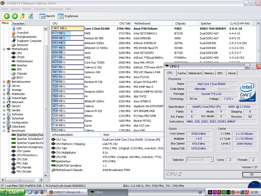

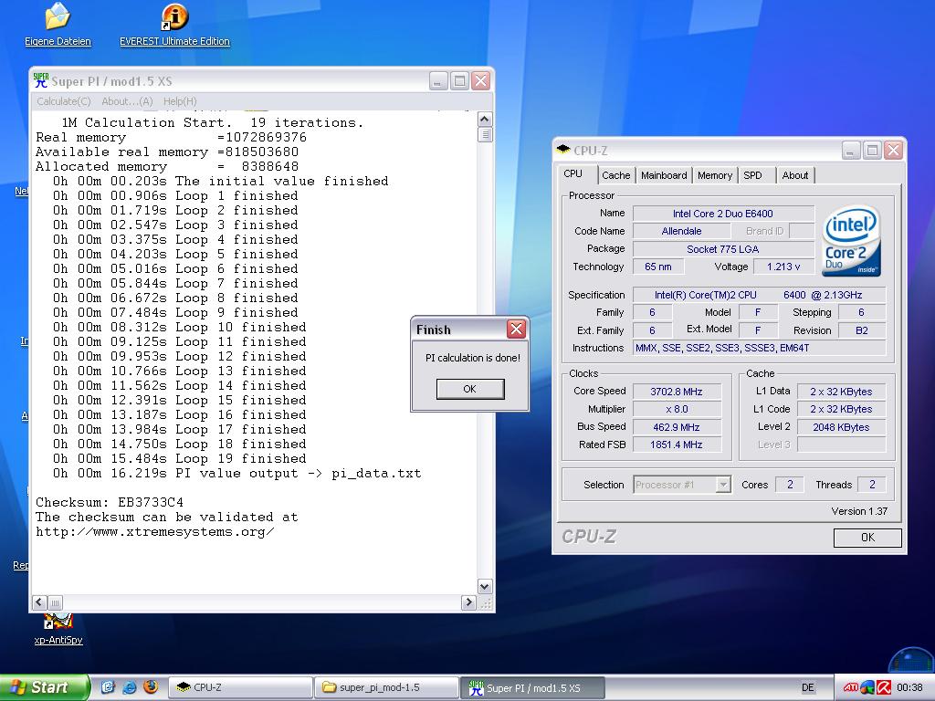

dann check mal auf www.hwbot.org - ich weiß selber daß das krass klingt, aber ich hab schon 2 Systeme mit P5Bdeluxe und 4Systeme mit P5WDH gemacht. Das Ergebnis war immer daselbe: 965er Boards brauch viel mehr Takt um an ein 975er ranzukommen. Wobei 40Mhz in manchen Fällen sogar noch wenig sein können, aber der Schnitt liegt bei 30 - das minimum bei 25Mhz. da kommts drauf an wie stark das Board under- bzw. overvoltet.Sherman123 schrieb:Sorry Stinger, aber leider stimmt das so nicht!
Kein 965er Board dieser Welt kann einen um 40Mhz erhöhten FSB kompensieren. (420 vs. 460)
Wenn man beide Board gut konfiguriert sind, kommen sicherlich nicht solch gewaltige Unterschiede zustande.
Generell kann man sagen 6300/6400 nur gut für 965er Board zum OCen. 6600+ am besten gleich in ein 975er Board stecken.
