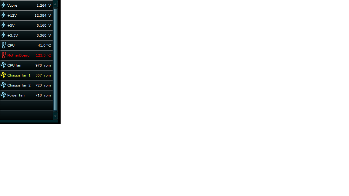

Hallo Leute,
habe mein CPU auf 4x4.01 GHz aber nach ca. 2 st bekomme ich folgende Warnung von ASUS Software :
Motherboard TEMP 123 Grad !
Selbst AIDA und HW Monitor bestätigt dies !
Ist mein Board Defekt !?

Nein, die Software ist nur zu blöd die Werte richtig auszulesen, leider ist das auch bei der Asus eigenen so, was ja schonmal direkt etwas über deren Qualität aussagt ;) Schau mal ob es eine neue Version gibt, evtl. ist das PRoblem damit behoben. Falls nicht einfach ignorieren.

@TE scheitn sich wirklich um einen Auslesefehler zu handeln. Logisch betrachtet hätte die CPU auch nicht nur 41°C wenn das Board bei 123°C vor sich hin schmilzt :D
Bei 123°C hätte sich bereits das eine oder andere Bauteil zersetzt.

123° ist die typische angezeigte Temperatur, wenn die Verbindung zu Sensor weg ist.
Kann vielerlei Gründe haben, defekter Überwachungschip, defekter Sensor, durchgetrennte Leiterbahn, ... Oder eben auch ein Fehler im UEFI. Gings denn schon mal korrekt?

Ich tipp mal auf ein fehler im UEFI.Aber brausch dir kein kopf zu machen.Das tut dem Board nix ab.
