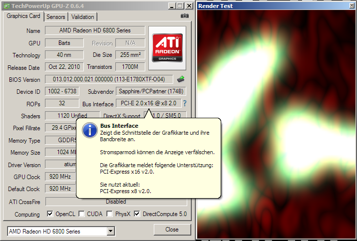

Bei GPU-Z ist neben der Anzeige zu den PCIe-Daten ein Fragezeichen,
wenn man da draufklickt, kommt ein Test der die Grafikkarte auslastet
und dann wird auch der maximale Wert angezeigt.
Im Leerlauf oder bei geringer Belastung steht da nicht unbedingt x16
das wird je nach Last dynamisch eingestellt.
Schonmal getestet ??
Yep, hab das Fragezeichen allerdings auch neulich erst entdeckt. Die GPU läuft unter der künstlichen Last und in Spielen etc. aber leider auch immer nur in x8.

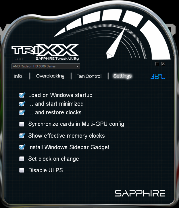

In Sapphire-TRIXX gibt es die Möglichkeit die Einstellungen für zwei Grafikkarten zu synchronisieren. Vielleicht dort einen Haken gesetzt? Wenn ja, evtl. testweise einmal ändern.

Häkchen ist draußen, das kann es auch nicht sein. :/

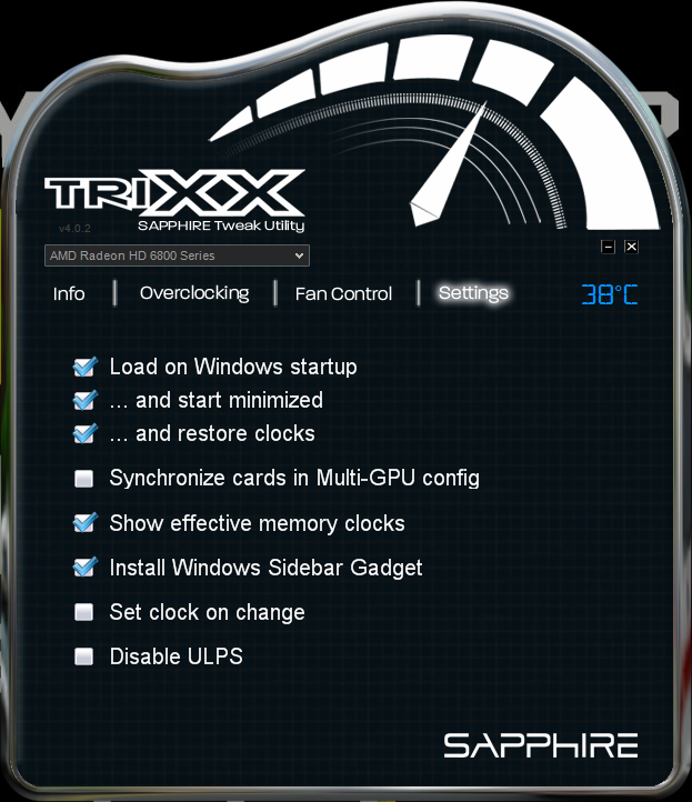

Außer mit einem Benchmark fällt mir leider keine Möglichkeit zum Testen ein, ob jetzt x8 oder x16 benutzt wird. Oder gibt’s da noch was anderes?

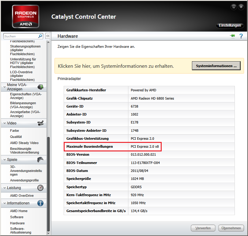

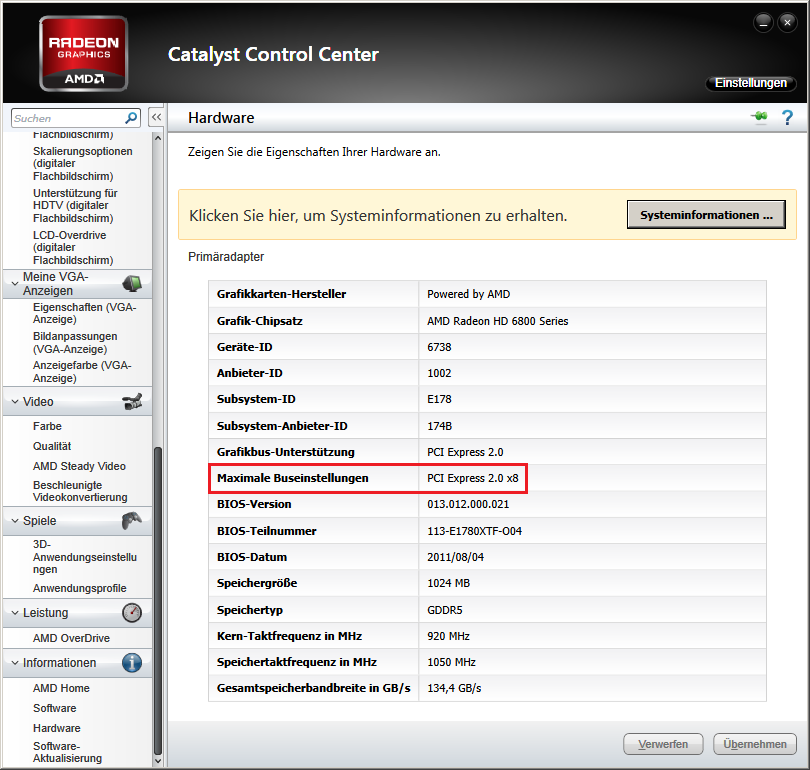

CF hatte ich nie aktiviert, demzufolge auch im CCC nichts. Mir ist aber aufgefallen, daß sogar im CCC nur x8 als maximale Buseinstellung angegeben wird.

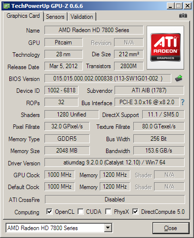

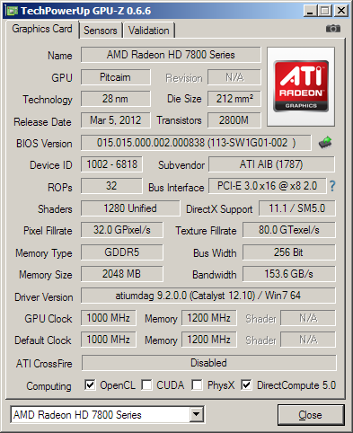

So, ein Arbeitskollege hat mir heute zum Testen seine HIS 7850 GHz Edition mitgegeben.
Ernüchterndes Ergebnis nach Treiberinstallation und Testlauf: CCC, GPU-Z, TRIXX und 3DMark11 sagen wieder nur 8x. :(
Liegt wohl also doch am Board. Gebe meine 6870 dem Arbeitskollegen aber morgen mal mit, damit er sie bei sich testen kann, um einen Fehler der Karte auszuschließen.
Werde mich wohl an den ASUS-Support wenden müssen. Das kann ja heiter werden…
