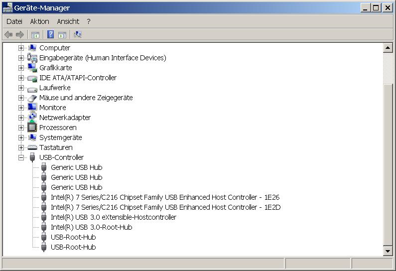

Vielleicht liegt es an den neuesten Intel-Treibern, kannst du einen Test machen mit den (evtl. älteren) Treibern von der Asus Treiber-CD ?
Zeigt dir der Gerätemanager USB 3.0 - Einträge für Intel an ?
Prüfe nochmal die BIOS-Einstellungen, "Legacy USB3.0 Support" und "Intel xHCI Mode", teste mit "Legacy USB Support" (für 2.0, hat Einfluß auf 3.0) auf Enable statt Auto.
Ich würde sogar die "Handoff" Einstellung prüfen, wer weiß welche internen Verknüpfungen Auswirkungen auf den Umgang im OS haben.

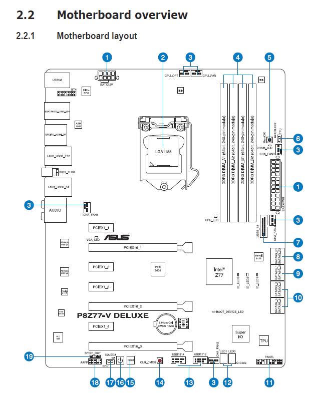

Und wo genau stecken diese Gehäuse-Kabel auf dem Board - auf Position 7 ?
Im Handbuch (Seite xi) steht, dass 2 ASMedia Controller 4 USB- Anschlüsse am Back Panel versorgen, der Z77-Chipsatz weitere 2 am Back Panel und 2 am "mid-board for front panel". Dargestellt werden diese Anschlüsse im Handbuch stets in der Form "3.0/2.0", was in der Tat verwirrend ist.
Womöglich klappt der 3.0 Modus nur durch Aktivierung des "Asus USB 3.0 Boost Turbo Mode", hast du diese Software installiert ?

Korrekt, das gehäuse USB Kabel wurde auf Position "7" gesteckt.
Die USB Turbo Software habe ich installiert, bringt aber wie gesagt nicht viel. Durchsatzraten wie bei USB 2... :-(
