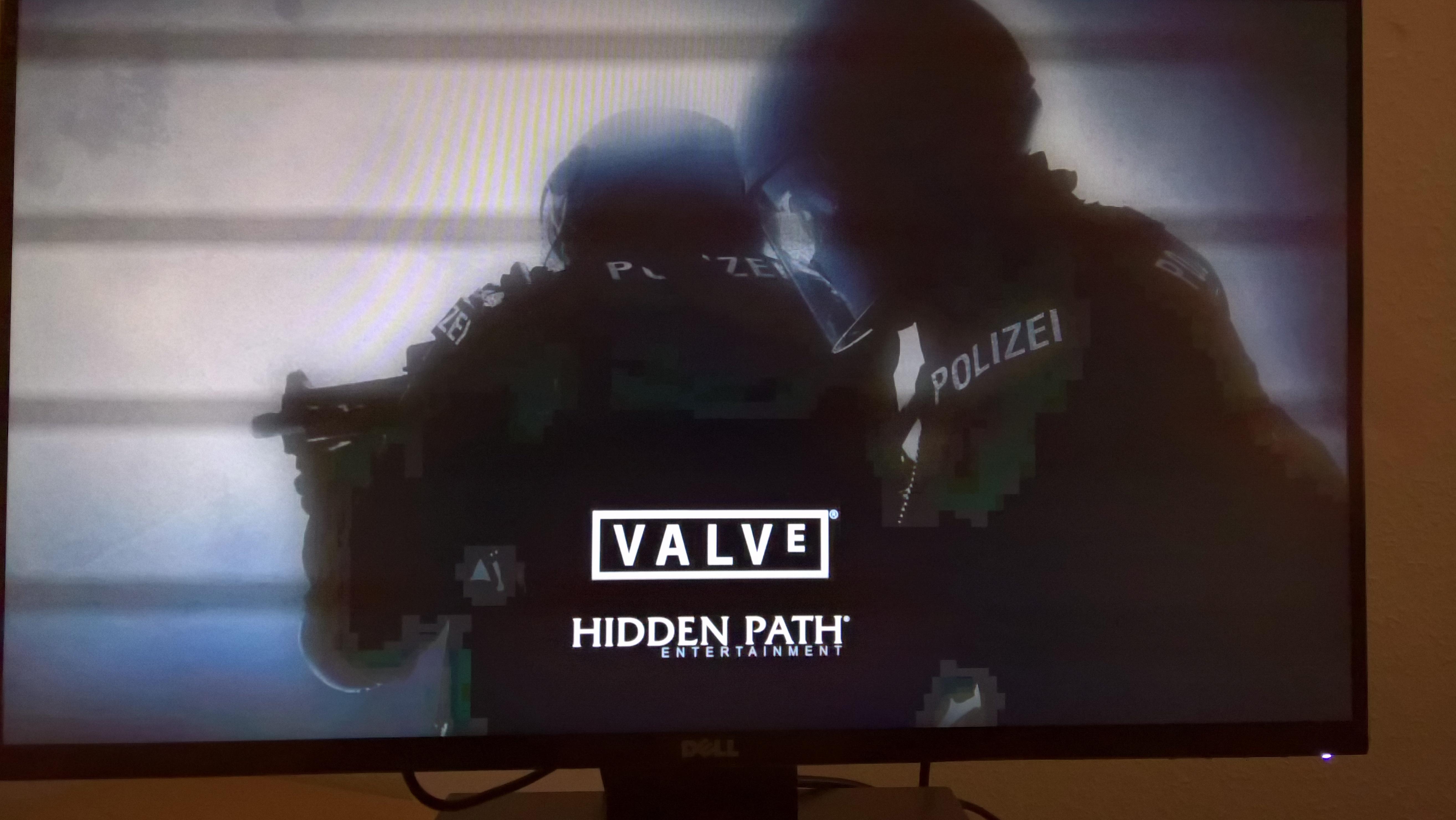

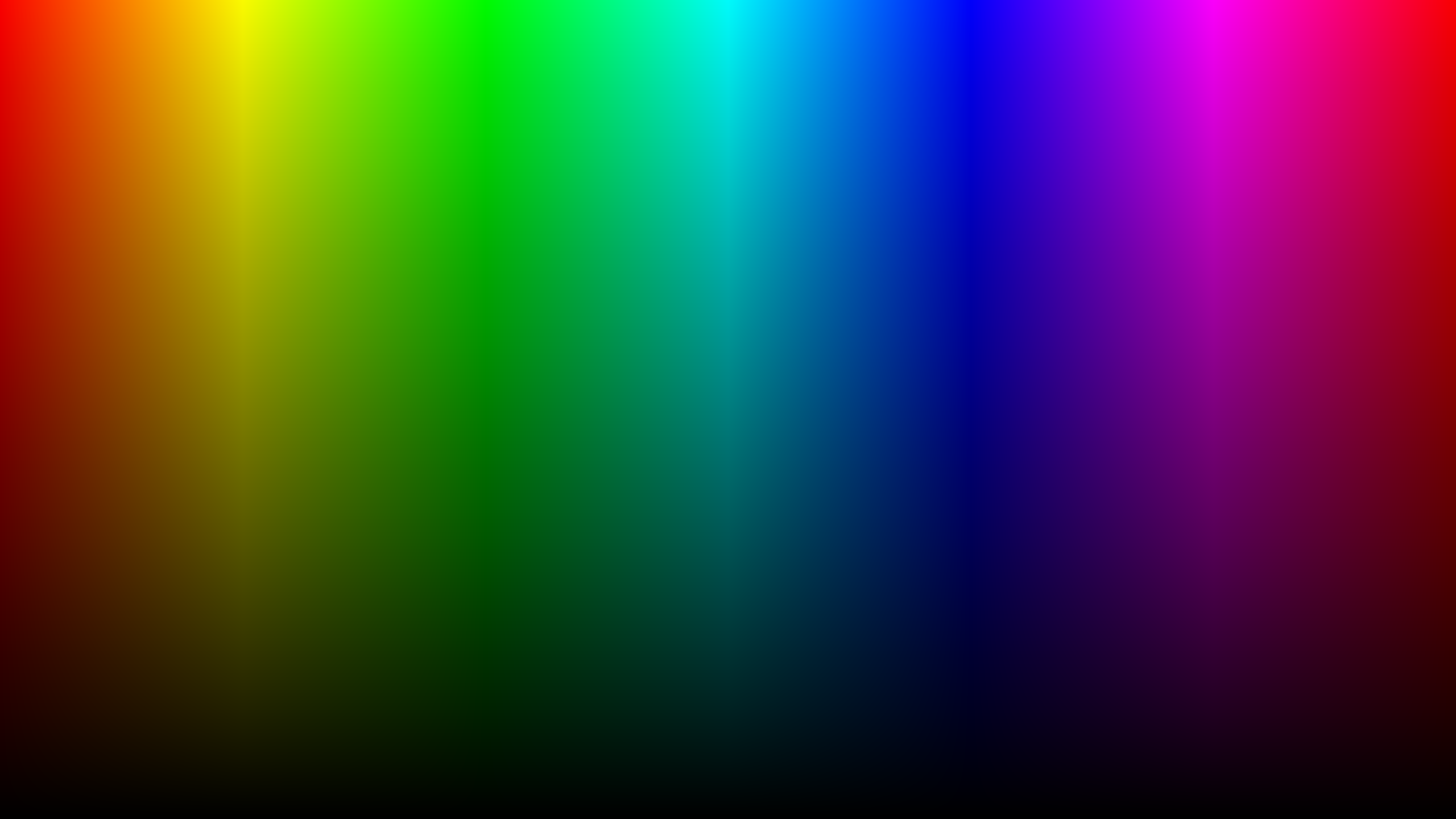

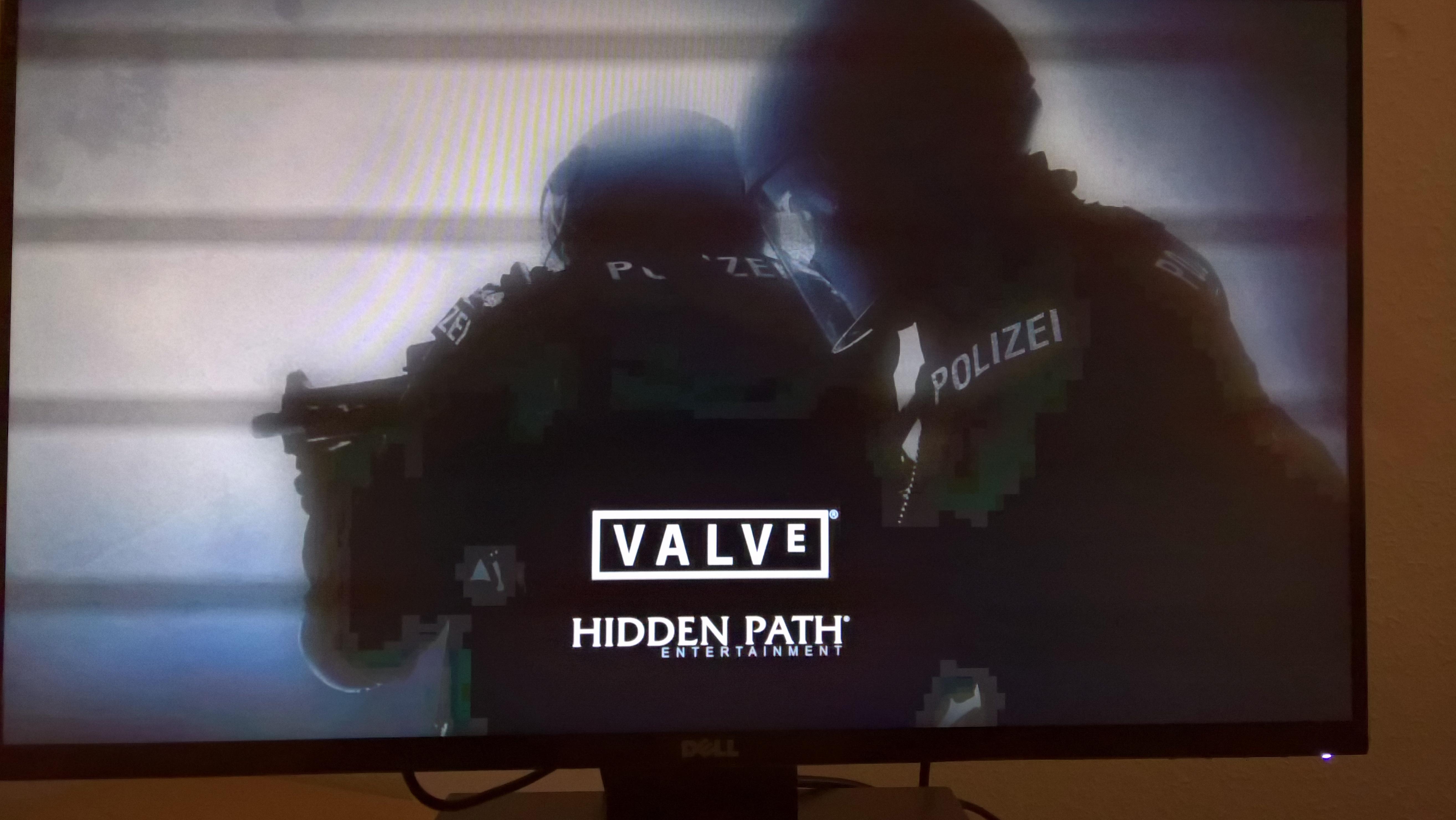

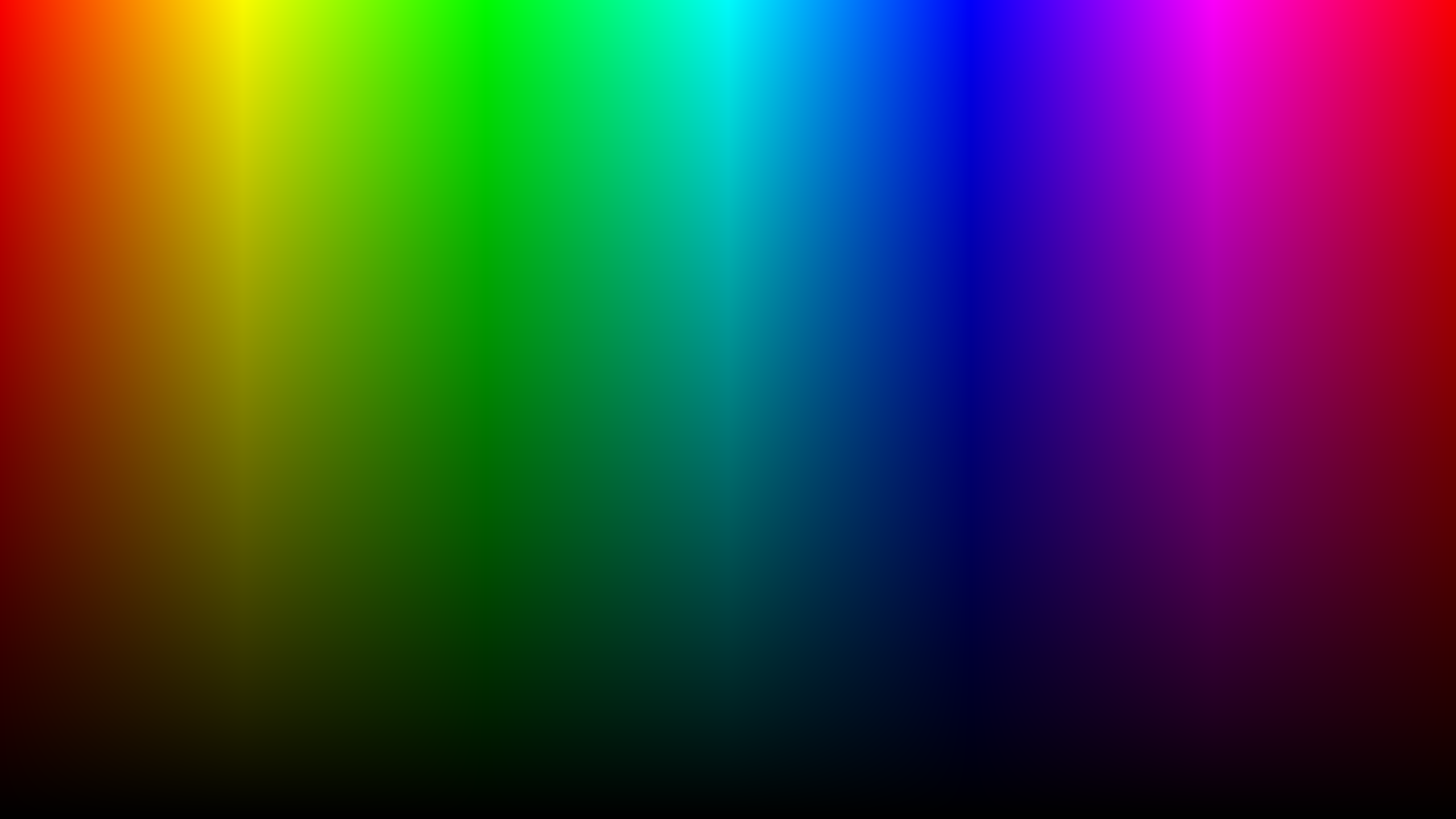

habe zur Zeit den Dell S2716DG. (dieser geht morgen wegen dem Problem, Color Banding wieder zurück! (Mindfactory)
Hatte als erstes einen ASUS MG278Q von der Handelsfabrik Köln ... bei diesem TFT ist mir kein Color Banding aufgefallen! Das Bild war Top aber musste diesen wegen absolut grotten Ausläuchtung umtauschen auch blau Stich. Danach habe ich mir nen Benq XL2770 bei Amazon gekauft. Nach 3 Monaten war kein 144 mehr möglich (Laut Benq Hotline bekantes Problem defekt). Auch der Benq war meines erachtens vom Bild so wie der Asus 100 mal bessser wie der DELL! ... Ich muss sagen der Dell hat definitive ein Colorbanding Problem, was auch für mich ein absolutes NO GO ist! Wenn ich den Rechner hochfahre und das Windows 7 Logo kommt, (was sich bewegt) sehe ich es extrem. Auch in Videos total unakzeptabel. Denke das dies nur so schlecht beim Dell ist. Von anderen Marken wir Asus oder Benq tritt dies nicht so krass auf, dass es einen stören würde. Ich habe ja auch die Erfahrung damit gemacht. Ich kann nur vom Dell abraten!!!. Werde mit jetzt bei Amazon den Asus ROG Swift PG278QR kaufen und bin mir sicher, dass dieser qualitative ein besseres Bild hat. Wie kann man den Dell so gut bewerten!? Haben die alle Senf auf den Augen???, für mich nicht nachzuvollziehen, warum dieser so TOP Bewertungen bekommen kann. Laut Test ist das ein gaaaaanz großes Probelm beim S2716DG ! Nunja .... Ich hoffe das der PG278QR jetzt das hält, was andere so sagen. Bin gespannt ;) Gruss Carsten
Color Banding bei meinem Dell:p
Wenn ich das so lese scheint man alle aktuellen 144 HZ 27 Zoll TN Panel vergessen zu können.....
Bei mir ist es nicht so krass!... aber bei genauer Betrachtung, ist der untere Bildauschnitt bei mir sehr davon betroffen. Ich habe den Benq mit dem Dell verglichen und der Benq hatte kein Color Banding! ... dafür nach 3 Monaten keine 144 Hz mehr *TZZZ ;)
