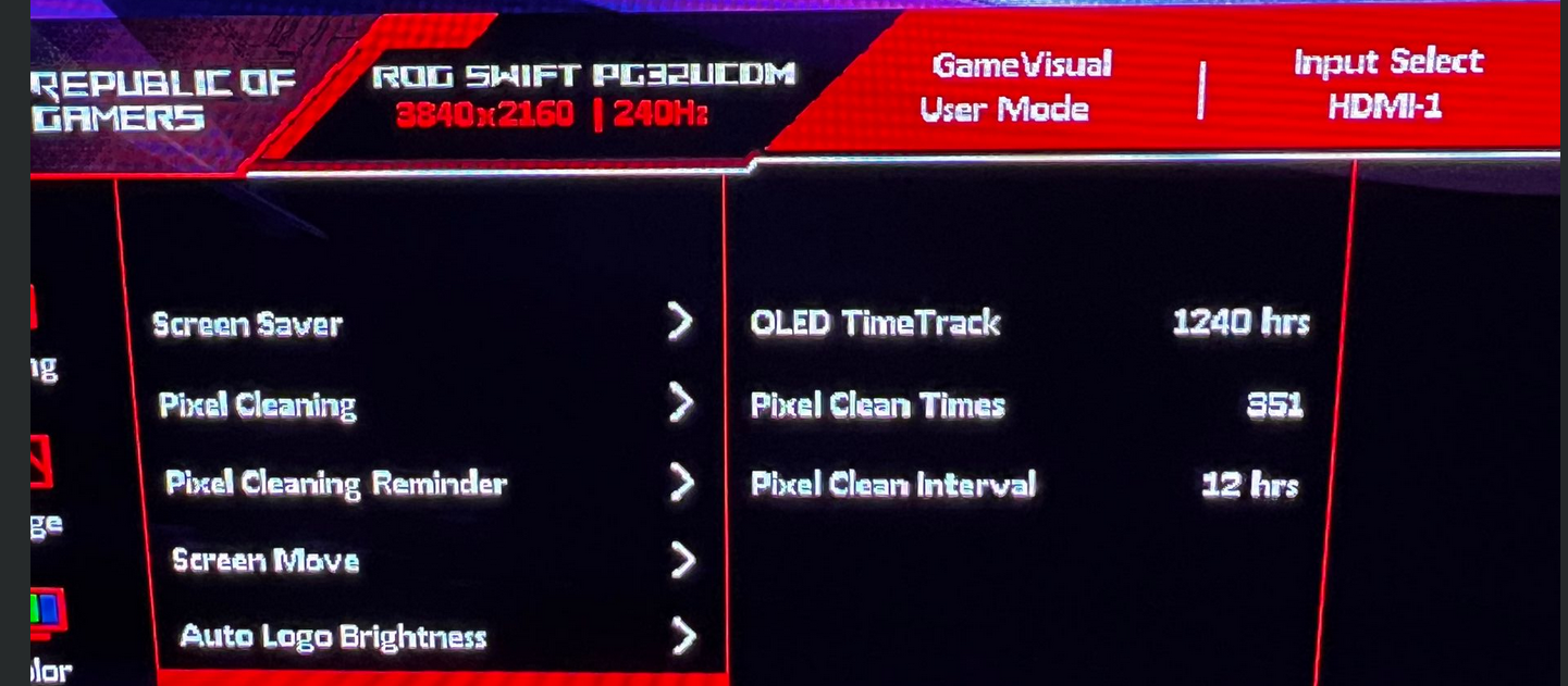

Bei ihm hier isses auf 12 gestellt was eigentlich so um die 100 Pixel Refreshs sein sollten aber er hat schon
351 innerhalb von 1.240 Betriebsstunden
Du musst schauen ob du bei deinem da den Intervall hochstellen kannst um ihn dann zb auf alle 4 std zu setzen

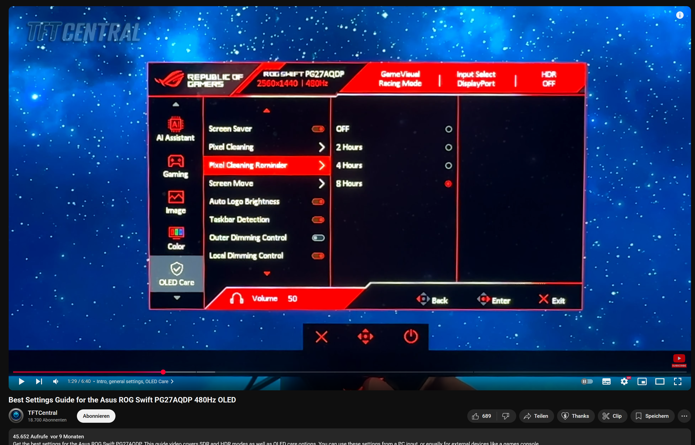

Ich finde nur die Option wo man die Erinnerung Pixel Cleaning Reminder aus...2, 4 , 8 hours stellen kann... mehr leider nicht. Dort wird man aber nur erinnert das man die Reingung durchführen sollte.

Stell den Reminder auch mal höher

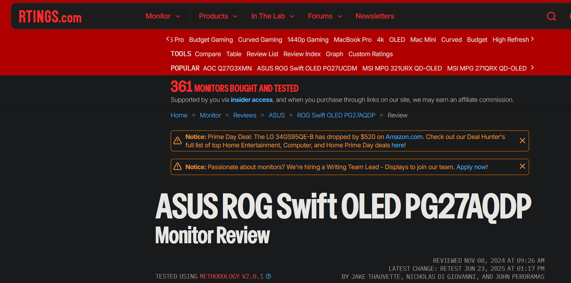

https://www.rtings.com/monitor/reviews/asus/rog-swift-oled-pg27aqdp
Das habe ich schon alles getestet, jegliche Variante...
es hat keine Veränderung gebracht...

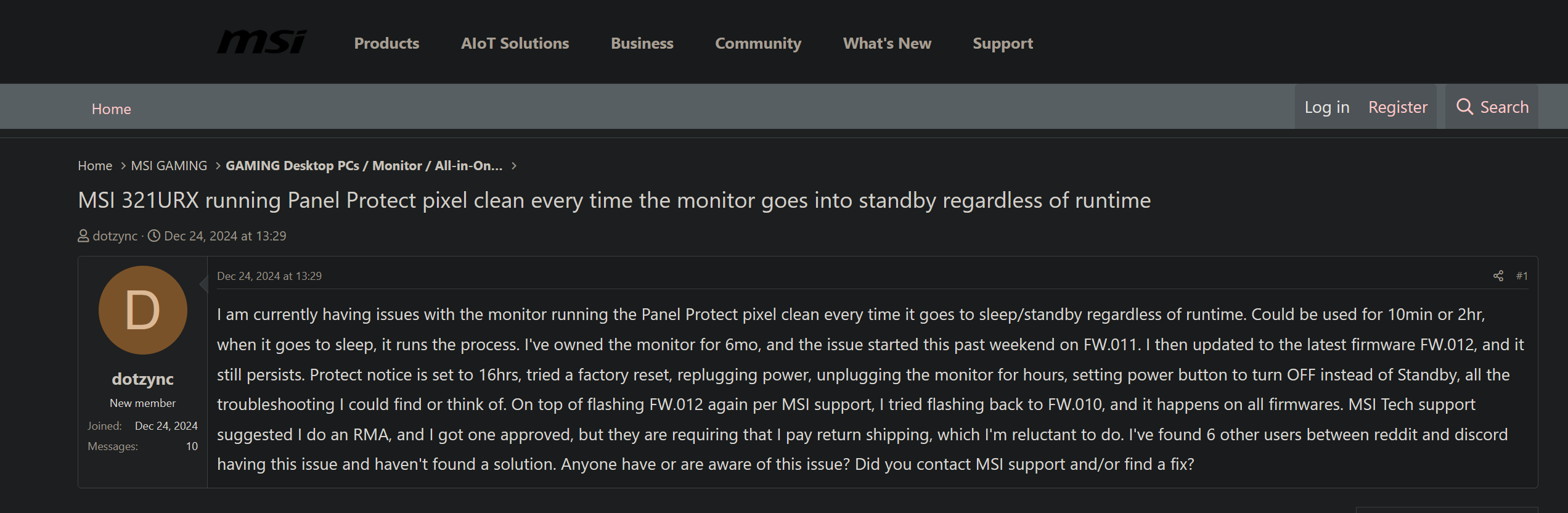

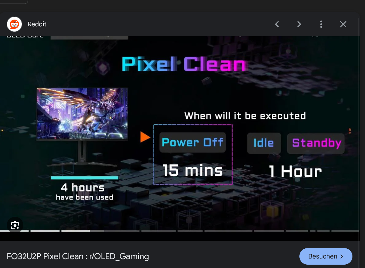

Und MSI wohl auch
https://forum-en.msi.com/index.php?...es-into-standby-regardless-of-runtime.407479/

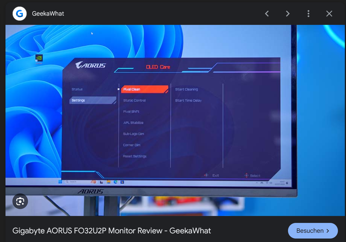

Der machts auch wieder anders
Bei dem war das auch so das man die Start Zeit einstellen konnte : ( Start Time Delay )
Monitor Hersteller halt ... ein drunter und drüber .. statt es so zu machen wie die TVs es seit vielen jahren machen macht im Monitor Hersteller Bereich es jeder anders und das verwirrt nur die Kunden

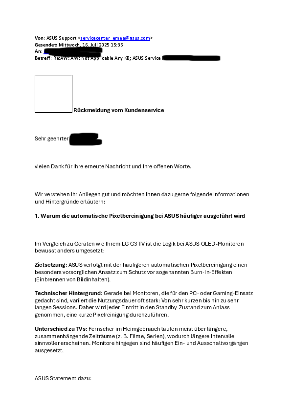

Das sagt Asus dazu, wobei es ja natürlich immer wieder neuere Studien bezüglich neuer Anwendungen gibt... die bei Erfolg natürlich dann auch angewendet werden.
Asus sagt auch eindeutig dass bei Monitoren ganz anders umgegangen wird wie es bei TVs der Fall ist... welches auch gut so ist...
Das ist/soll ein ganz anderes Spektrum/sein, auch wenn beides /wie Tv und Monitor/ Oled-Geräte sind.
Gruß Roo:)✌️
Reaktionen: Stagefire

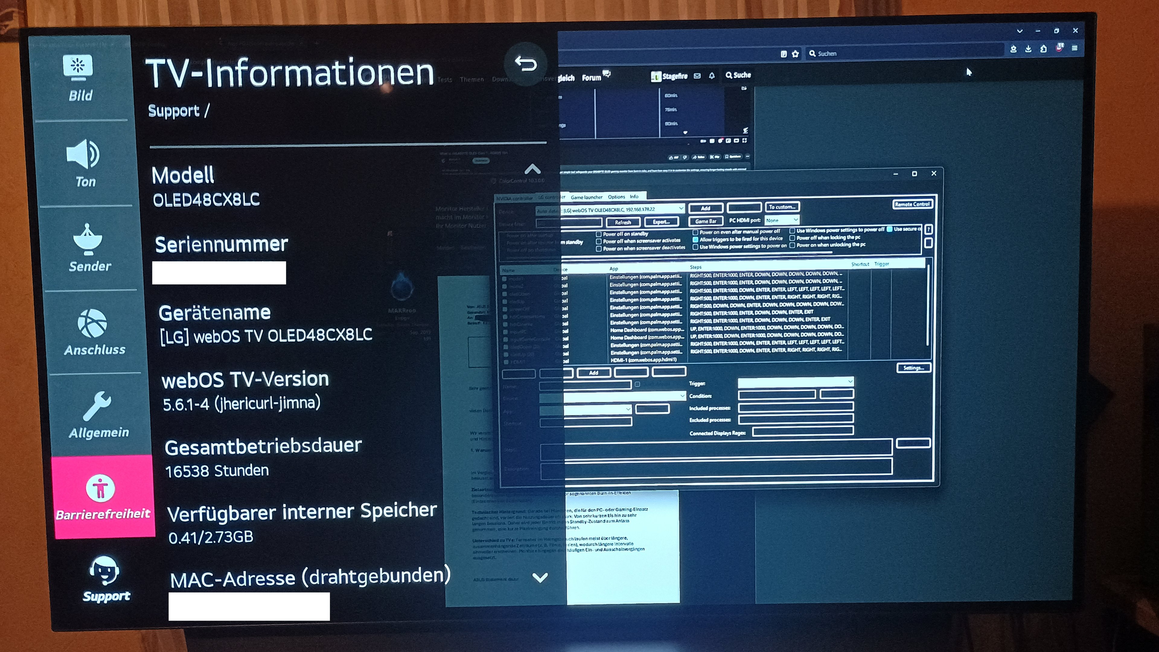

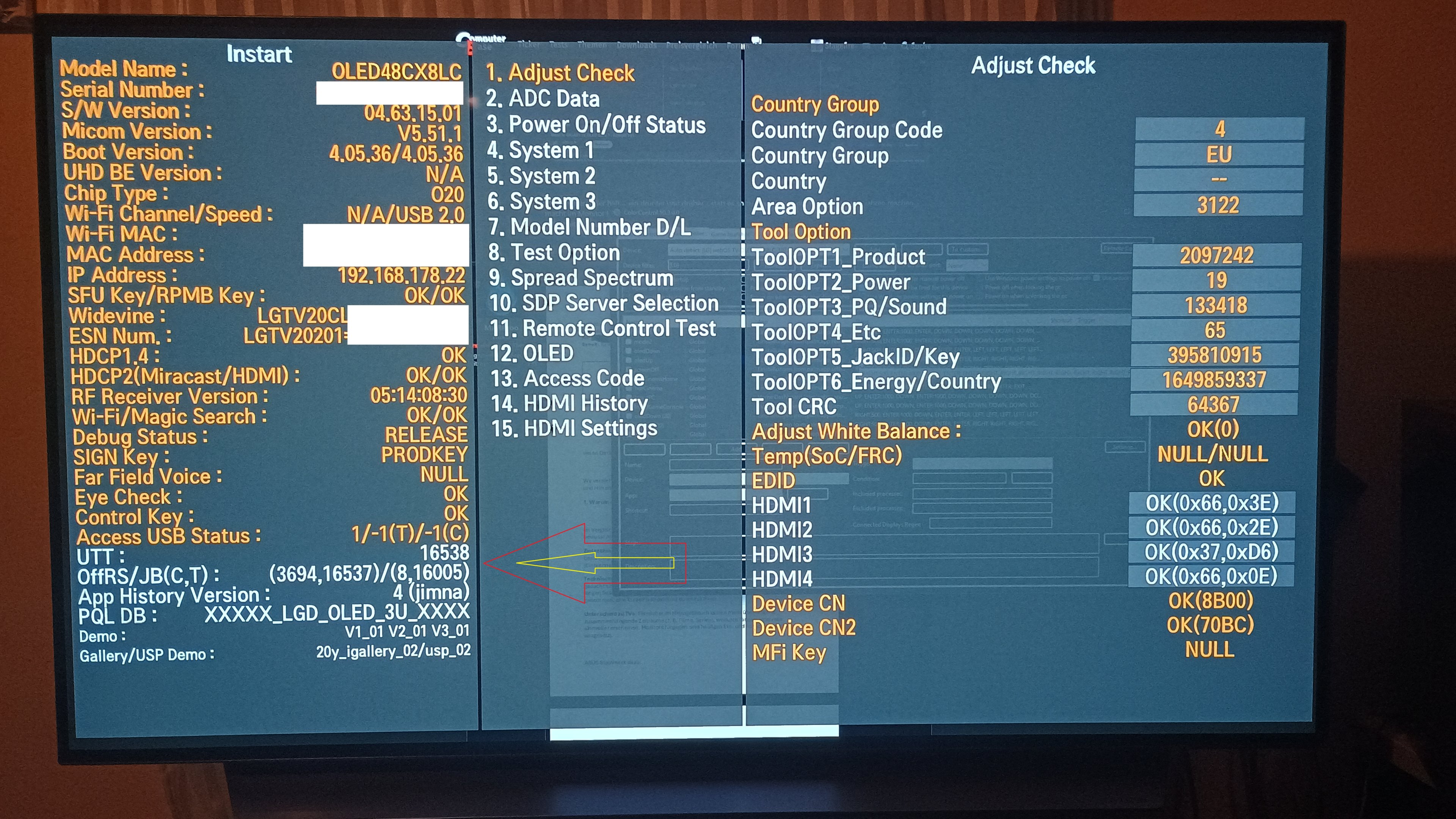

Ich nutze seit Juni 2020 einen LG OLED TV als PC Monitor und mache im durchschnitt
alle 4 Kumulativen Betriebsstunden den kleinen Pixel Refresh das reicht massig aus selbst bei
Intensiver PC nutzung
Betriebsstunden als PC Monitor seit Juni 2020 = 16.538
Kleine Pixel Refrehs = 3.694 ( der letzte bei std 16.537 der nächste dann bei std 16.541 )
Große Pixel Refreshs = 8 ( der letzte bei std 16.005 der nächste bei std 18.005 .. bei meinem alle 2.000 std )
16.538 : 3.694 = im Durchschnitt alle 4,47 kumulative Betriebsstunden lass ich bei meinem den kleinen Refresh laufen
Und dat is halt n alter 2020er Gen 1 Hobel die neueren OLEDs und QD-OLEDs sind da ja nochmal haltbarer
als mein alter 2020er LG CX der aber auch schon absolut ok is was das angeht

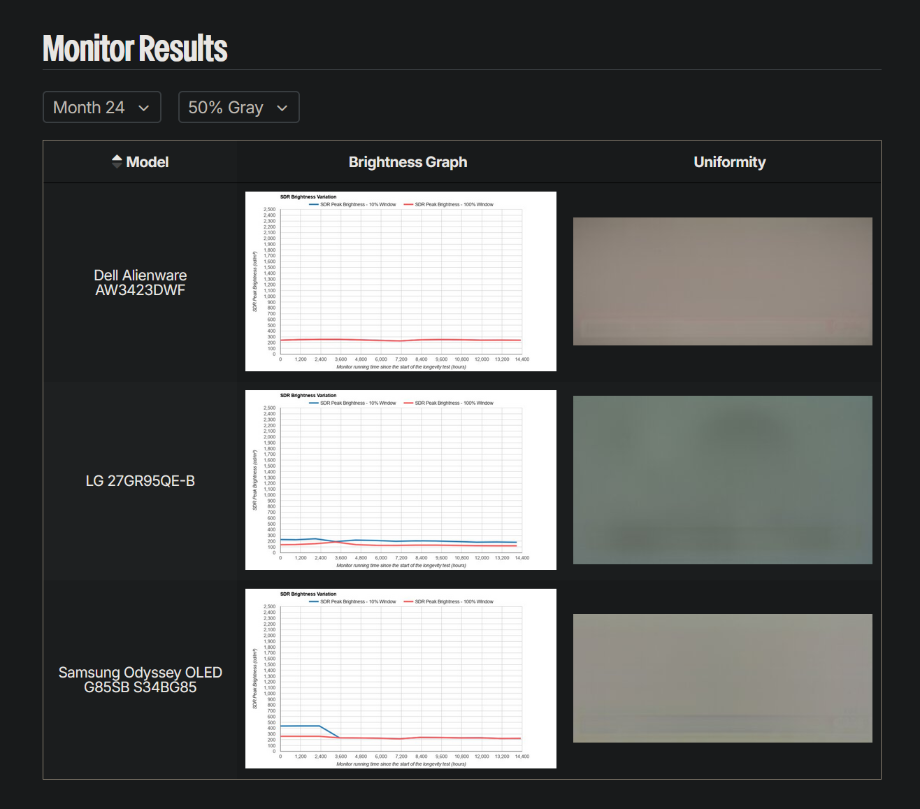

https://www.rtings.com/tv/tests/longevity-burn-in-test-updates-and-results
