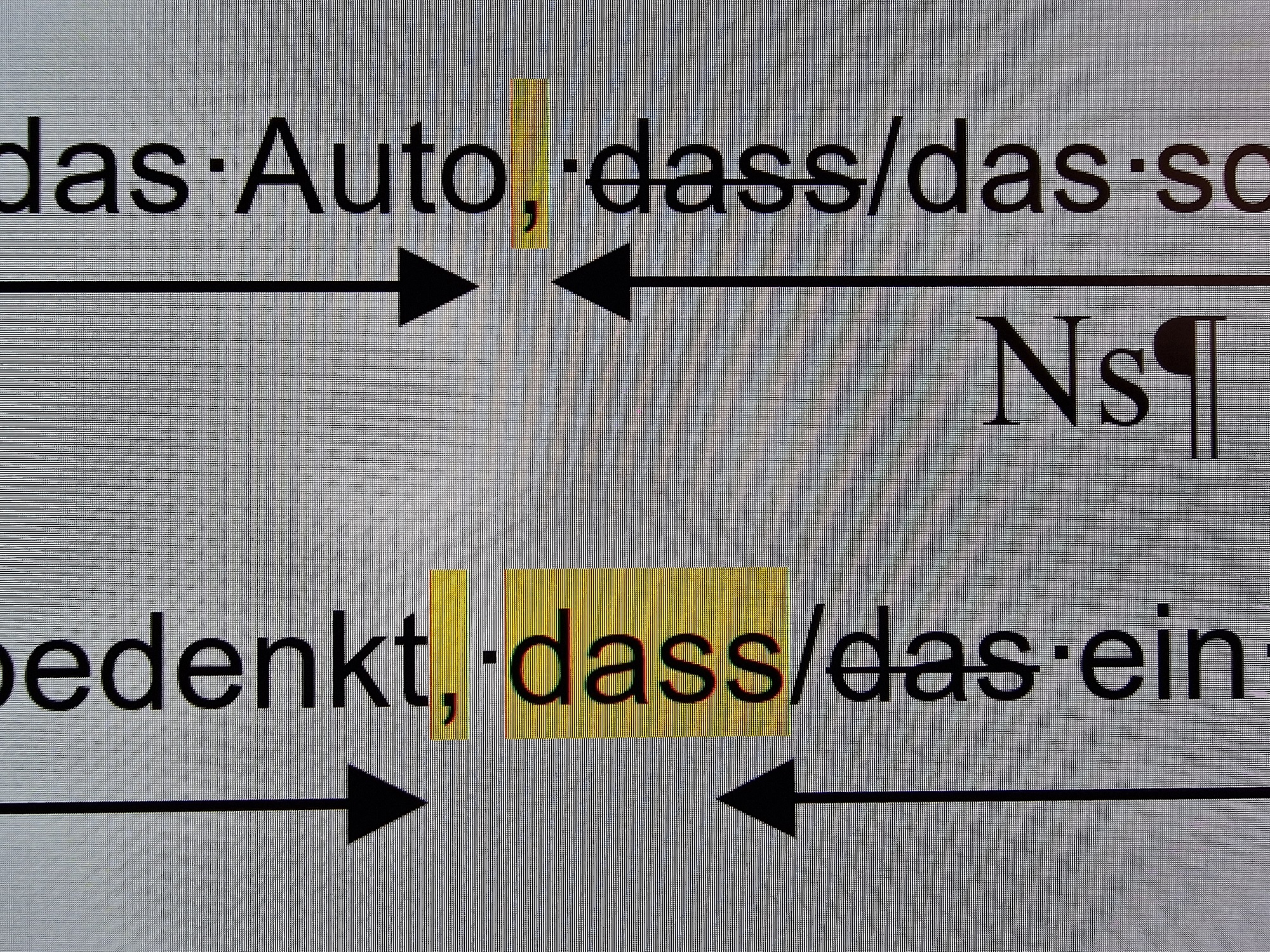

auch ich bin seit ein paar Tagen stolzer Besitzer des PG42UQ und war die ersten Tage total begeistert.
Da ich neben dem Gaming aber auch Office-Anwendungen nutze, musste ich gestern folgenden Fehler feststellen. Wenn ich einen Text z.B. gelb markiere, sind die Ränder grün und rot. Asus möchte das Gerät nun austauschen, aber bevor ich das auf mich nehme, wollte ich fragen, ob dieses Phänomen bei euch nicht vorhanden ist oder auch auftritt?

ist bei mir auch so. Sowas sollte Asus eigentlich wissen.Marsu2023 schrieb:Hallo zusammen,

Welche Firmware ist bei dir drauf? v032?
Danke an euch beide.
Dann geht der Monitor leider zurück. Auch wenn gaming und office beides zu je 50% zu Buche schlagen, stört mich das dann leider doch zu sehr. Ansonsten ein wirklich toller Monitor!
