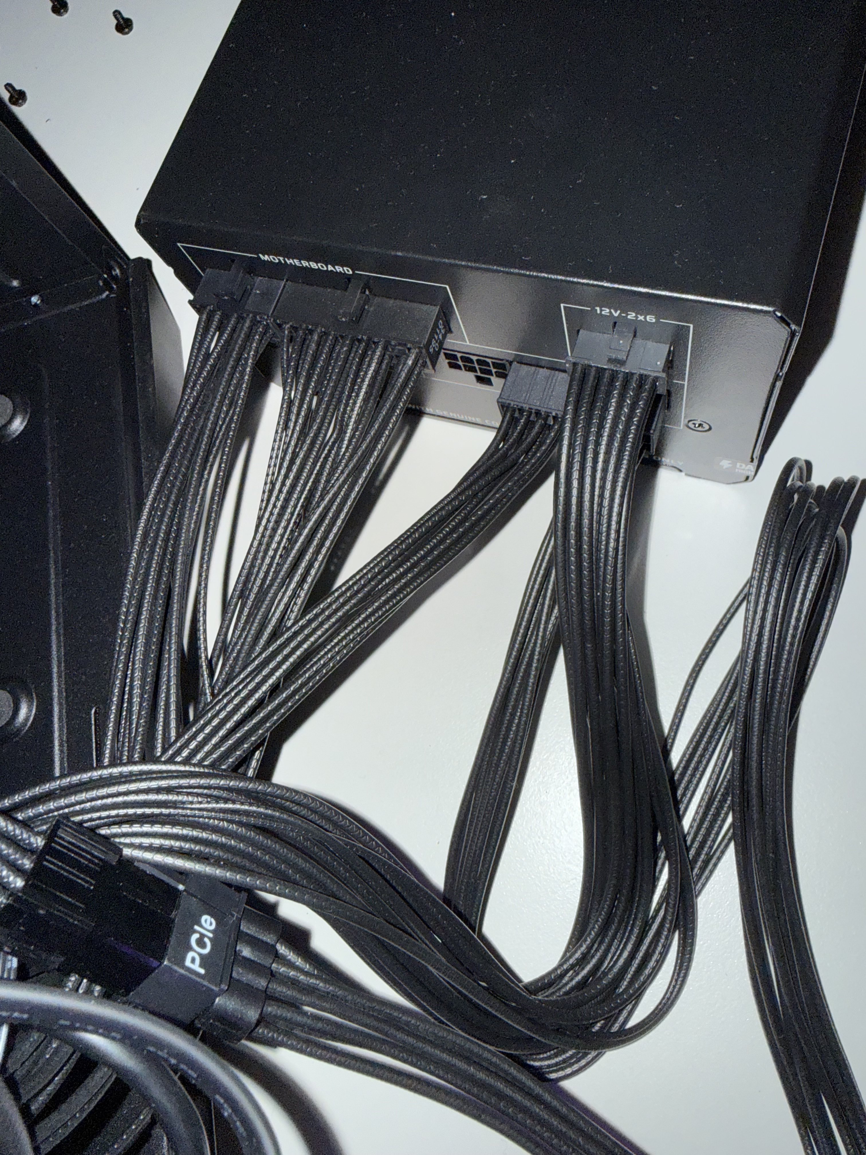

Naja, das Bild sagt jetzt nicht viel aus. Aber wenn du dich vergewissert hast, dass sie fest und komplett im Slot sitzt, dann gibt es hier nichts weiter zu tun. Wenn jetzt kein Bild kommt, war das nicht das Problem. Das nächste, was ich dann machen würde, wäre die Karte in einen anderen Slot zu stecken, sofern das Board noch welche bietet, die passen könnten. Das ist dann nicht ideal, hier geht es eher darum, einen Defekt des Slots selbst auszuschließen und damit des Boards.

Was für ein Netzteil wird verwendet?
Was ist da am PCIe-Kabel angeschlossen?
Reaktionen: Aduasen
Warum seh ich da auf dem einen Bild ein 6 Pin Kabel in einem 6+2 Pin Kabel stecken ?
Das alleine sollte einen veranlassen die Verkablung zu überprüfen.
Das Netzteil scheint auch einen nativen 12V-2x6 zu haben warum die Adapter ?
Reaktionen: cvzone, DJMadMax, Mojo1987 und eine weitere Person

Netzteil sieht hochwertig aus, aber das genaue Modell wäre trotzdem gut. Und es sollte einen 12VHP Anschluss haben. Den nehmen, schon alleine um einen eventuellen Schaden an dem Netzteil Kabel und Anschluss ausschließen zu können.
Das ist alles neu, richtig?
Corsair RMe Series 2025 RM850e 85 0W ATX 3.1​
den stecker den man dort sieht der geht zum Iclue Link Controller. Der obere 12v 2x6 geht zur GPU
