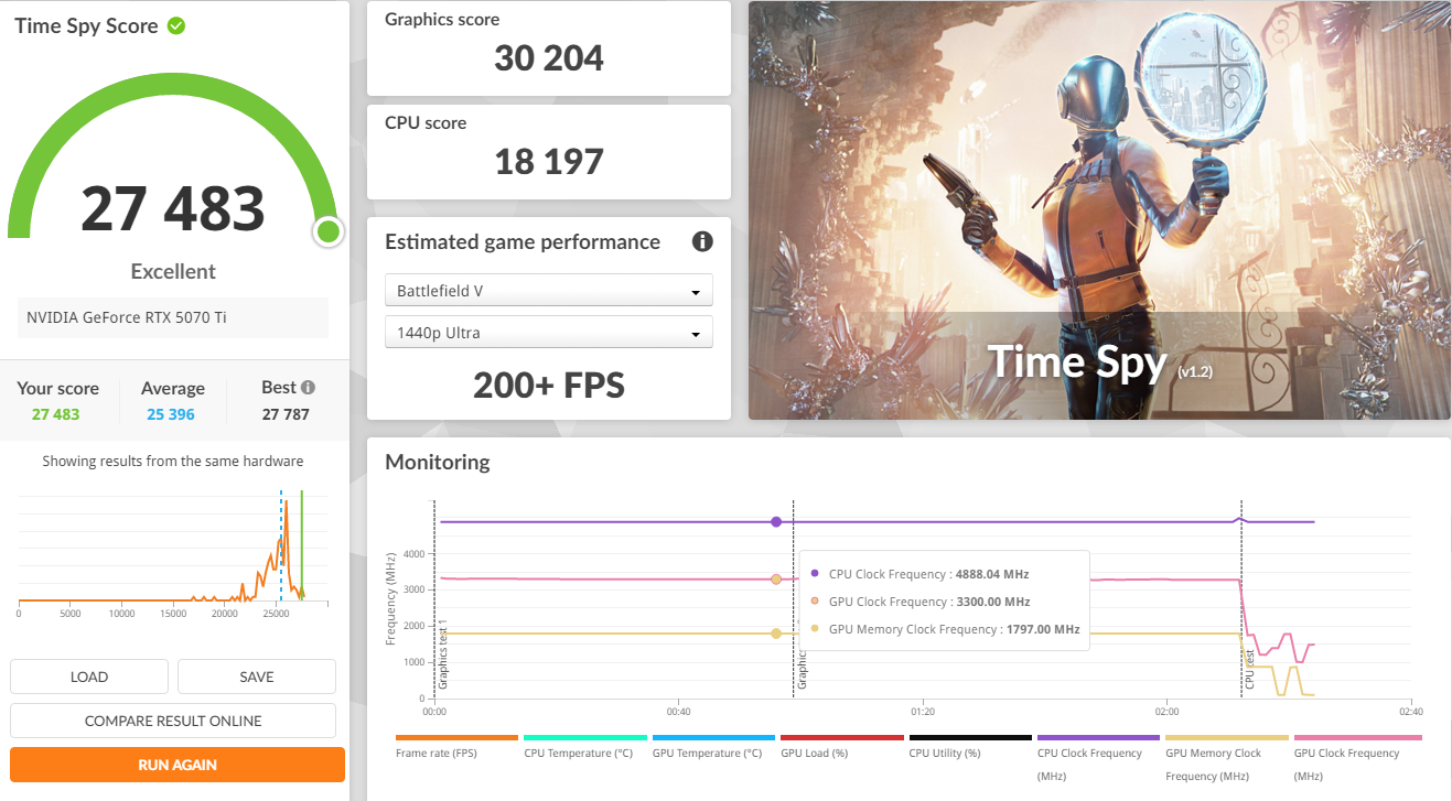

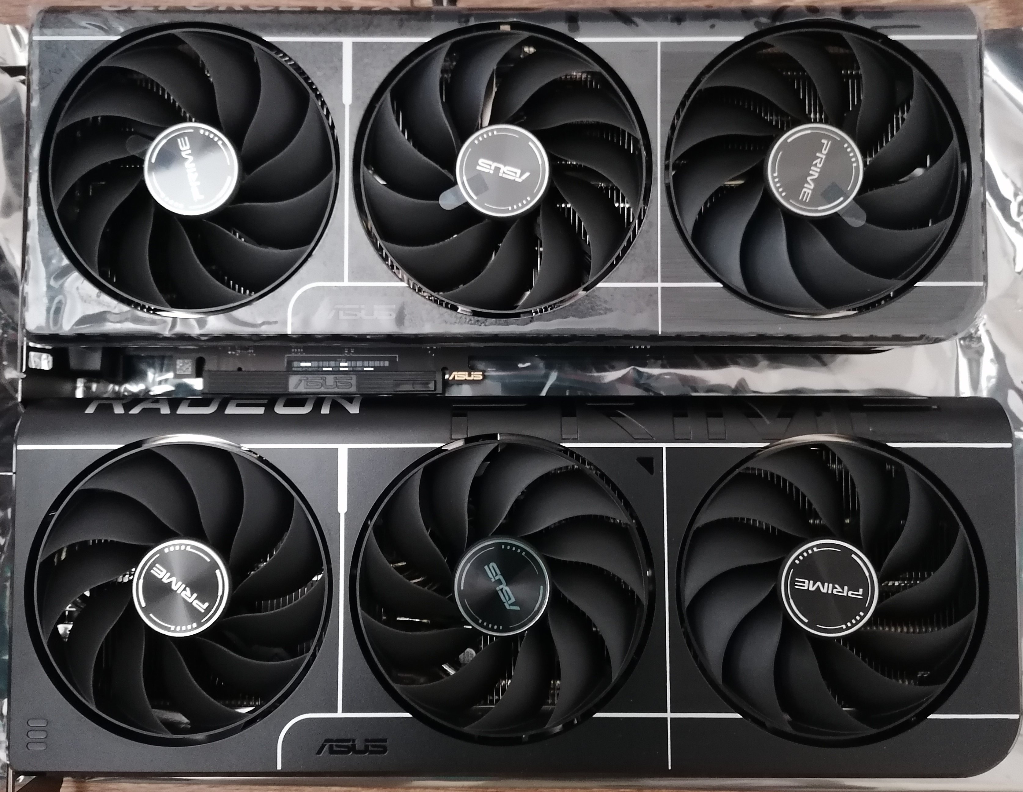

So Leude ,da die 5070ti doch unerwartet angekommen ist wollte ich mal meine ersten Eindrücke mit euch teilen. Mich hat vor allem interessiert wie sich eine 9070 non xt optimiert gegen eine 5070ti im stockzustand schlägt. Natürlich wird später auch geschaut was bei der 5070ti an Optimierung/OC geht und vielleicht auch ein paar Worte wie sich das Ganze im Gamingalltag tatsächlich widerspiegelt. Deshalb gehts ohne viel Blabla direkt zu einigen Benchmarks aus der 3mark Benchsuite um mal einen groben Überblick zu erhalten. Angegeben wegen entweder die FPS oder die Punkte des Graphicscore.
Einige Worte zum Testsystem:
Getestet wurde mit einem 12900k, 64GB DDR4 CL16@3800,Win 11pro, Adrenalin 25.3.1 ,NV 572.83,geschlossenes Gehäuse, Benches direkt hintereinander ohne Abkühlpause
Obwohl die 9070 teilweise mit deutlich mehr UV in den Benchmarks die Tests absolviert und die Karte bisher bei mir mit -95mV stabil im Alltagsbetrieb gewesen ist habe ich eine konservativere Einstellung mit -80mV gewählt. Die optimierten Werte der 9070 sehen demnach wie folgt aus.
-80mV, +10%PL , 2632 Fast Timing beim Vram ,Lüfterkurve optimiert auf max. 50%
Port Royal: 79,11 FPS vs. 87,64 FPS (5070ti +9.7%)
Solar Bay: 406,98 FPS vs. 508,50 FPS (5070ti +20%)
TSE: 13787 vs. 13726 (9070 +0,4 %)
TS: 28333 vs. 28036 (9070 +1%)
FS Ultra: 16825 vs. 18063 (5070ti +7,4%)
SN DX12: 65.18 FPS vs. 65.20 FPS (+-0 %)
SN Light: 174,71 vs. 221.65 FPS (5070ti +26,9%)
Ergebnis: Kumulativ liegt die 5070ti über 7 Benches also mit 8,9% vorne.

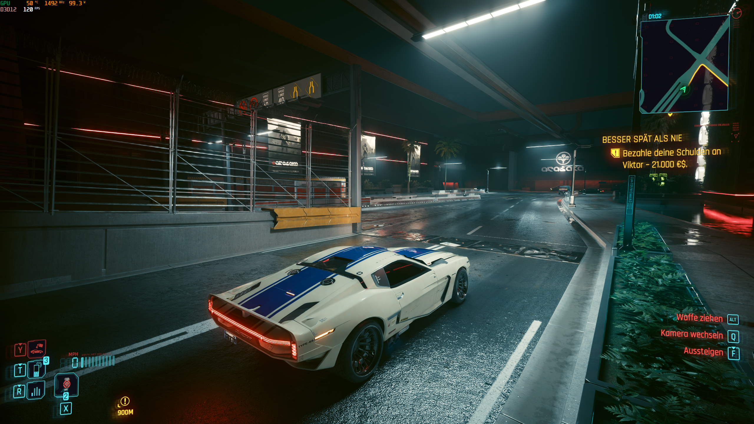

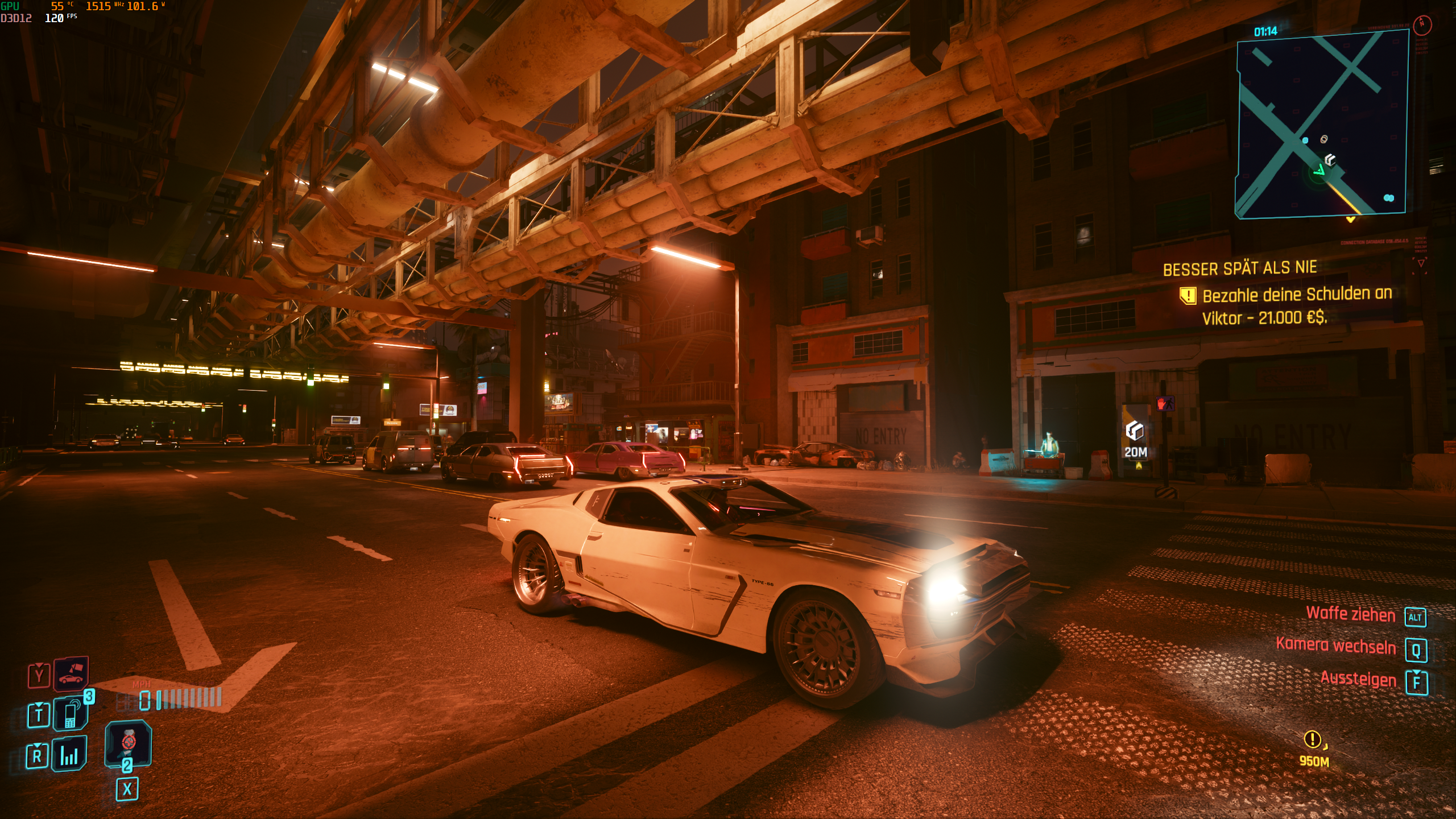

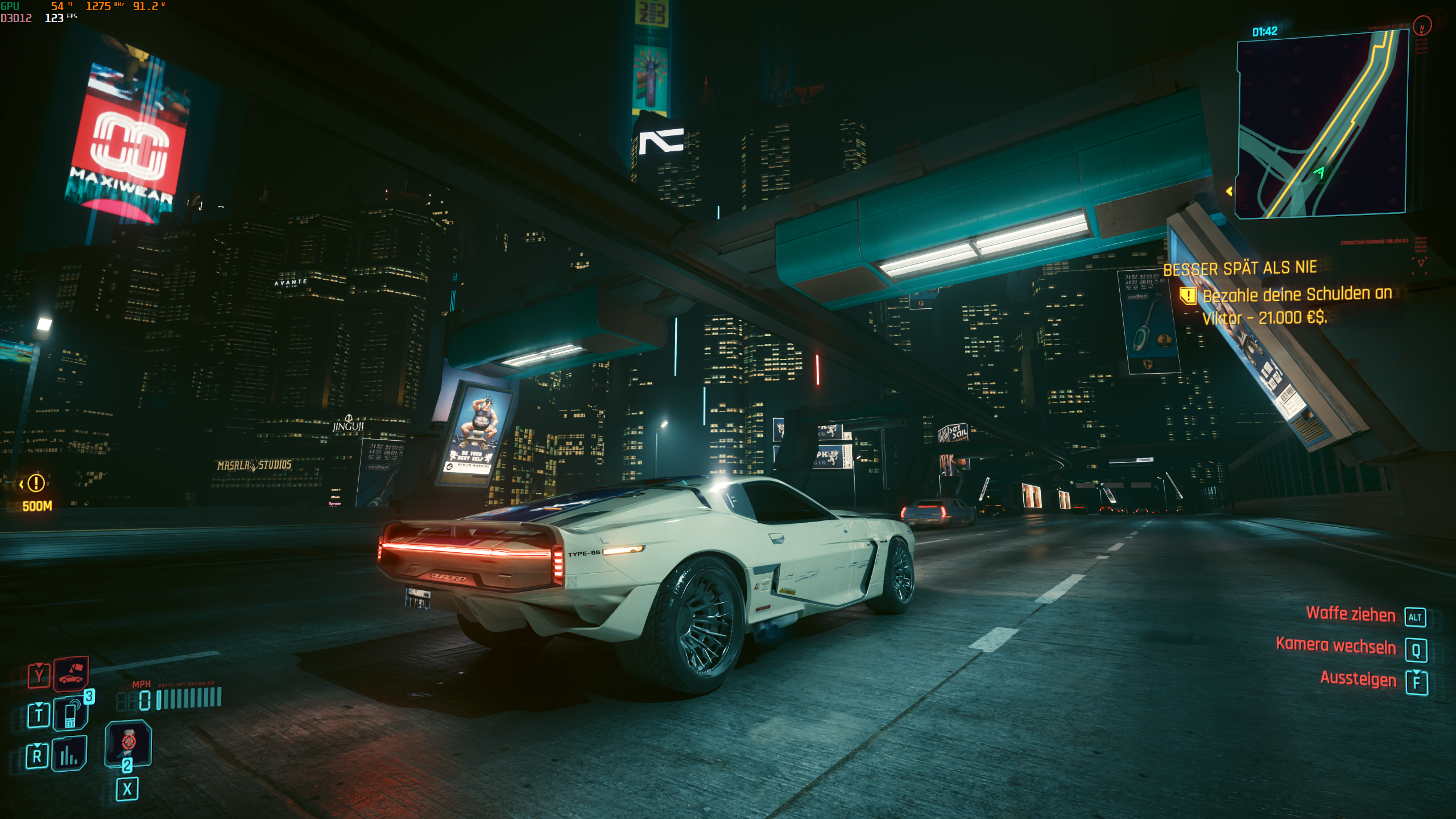

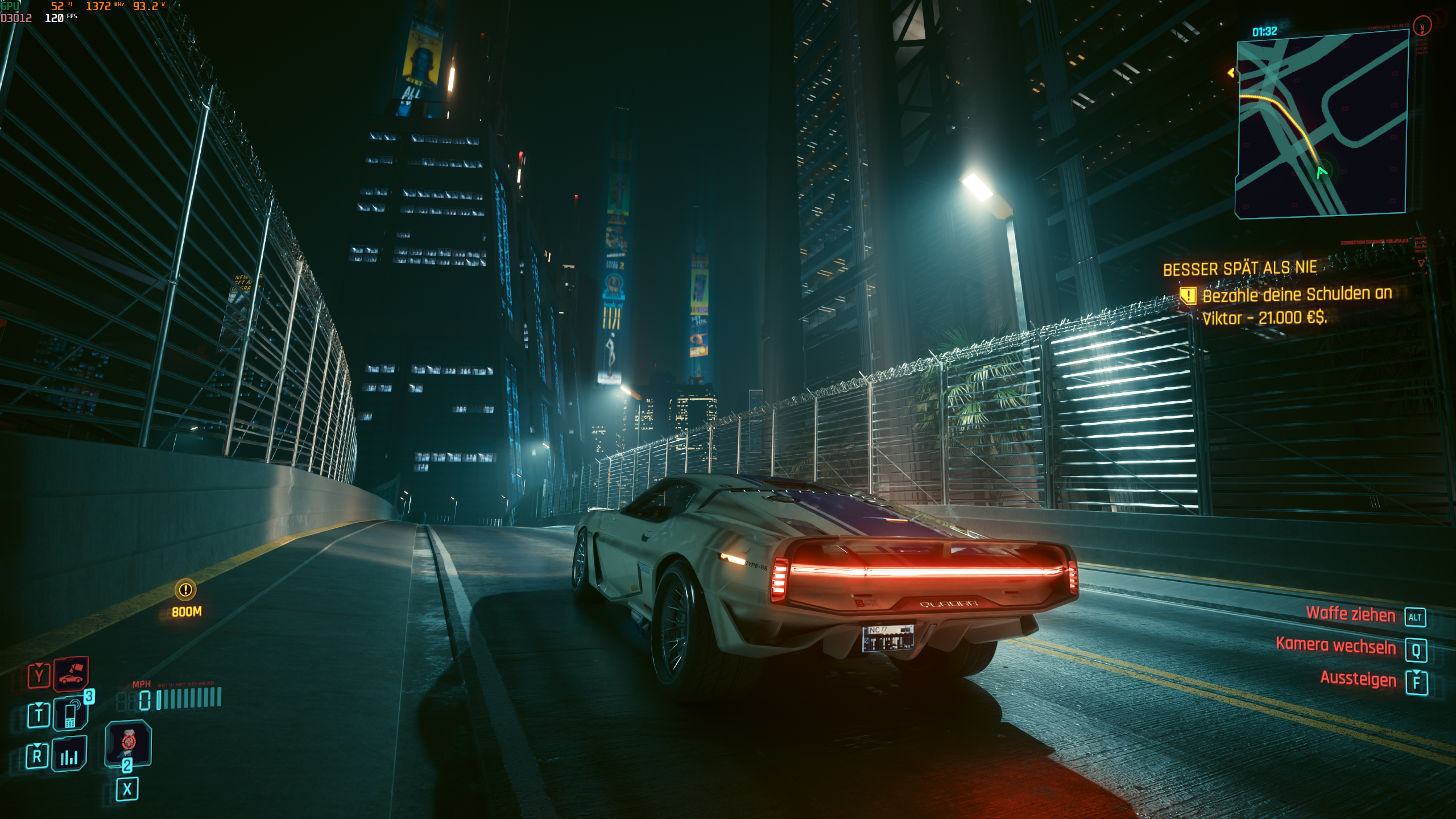

Sowas geht top spielbar nur mit der NV , CP77 full PT mit DLLS4 Q & MFG x4 in 2k, man achte auf den Verbrauch bei einem 120FPS Cap. Das ist schon m.E. ziemlich cool und definitiv die Zukunft für Games wenn die Grenze des Machbaren erreicht wird. Ich sehe absolut keinen Grund (ausser den Preis) dagegen zu sein wenn es so gut funktioniert.

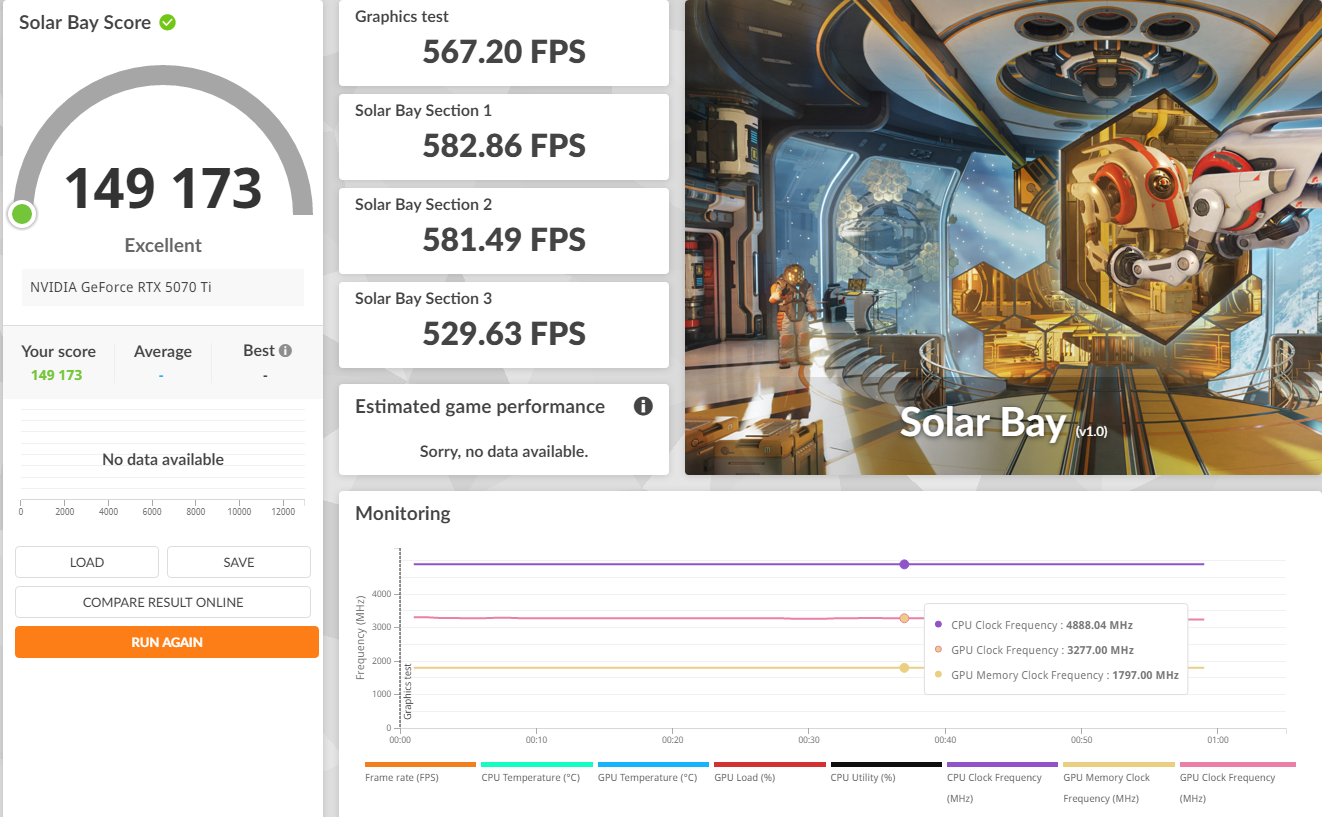

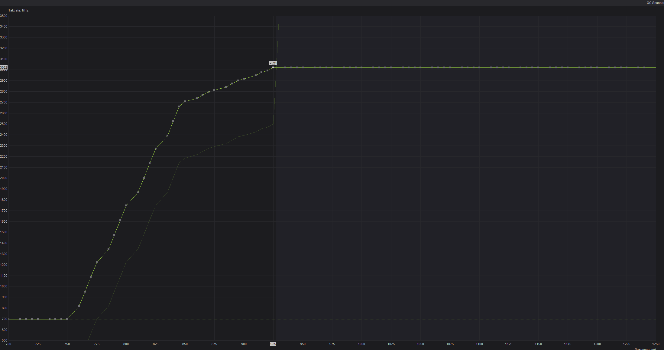

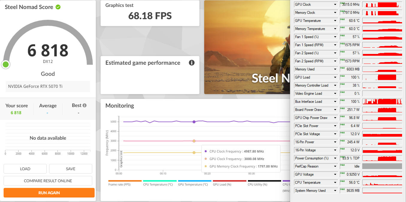

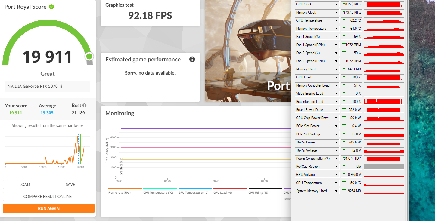

Hier mal vorerst die Werte, die stabil zu sein scheinen. Ziel etwa gleicher Maximalverbrauch und Alltagseinstellungen wie ich die Karte betreiben würde.
So sieht die Kurve aus ,zudem +375 für den Speicher, Lüfterkurve optimiert und 100PL, also unverändert.
Übersichtshalber habe ich die vorherigen Werte belassen, also ganz am Ende sind die Werte der optimierten 5070ti incl. % Veränderung zur optimierten 9070.
Port Royal: 79,11 FPS vs. 87,64 FPS (5070ti +9.7%) > 92,18 FPS UV/OV +16,5%
Solar Bay: 406,98 FPS vs. 508,50 FPS (5070ti +20%) > 542,64 FPS UV/OC +33,3%
TSE: 13787 vs. 13726 (9070 +0,4 %) > 14230 UV/OC +3,2%
TS: 28333 vs. 28036 (9070 +1%) > 29020 UV/OC +2,4%
FS Ultra: 16825 vs. 18063 (5070ti +7,4%) > 18647 UV/OC +10,8%
SN DX12: 65.18 FPS vs. 65.20 FPS (+-0 %) > 68,18 FPS UV/OC +4,6%
SN Light: 174,71 vs. 221.65 FPS (5070ti +26,9%) > 232,22 UV/OC +32,9%
Kumulativer Vorteil in diesen Benches beträgt +14,8% für die 5070ti, also doch nicht so viel wie angenommen aber m.E. respektabel für ein Einsteigermodell wie auch bei der AMD Version.
Die Karte boostet somit ziemlich glatt 3000MHz. Maximalverbrauch war laut GPUz bei TSE mit 268W und in der Regel ziemlich auf Augenhöhe mit der optimierten 9070.

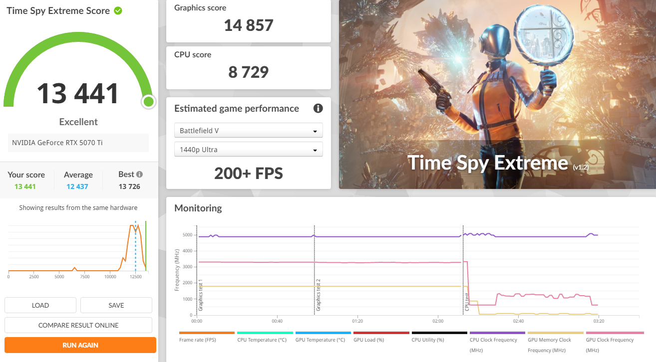

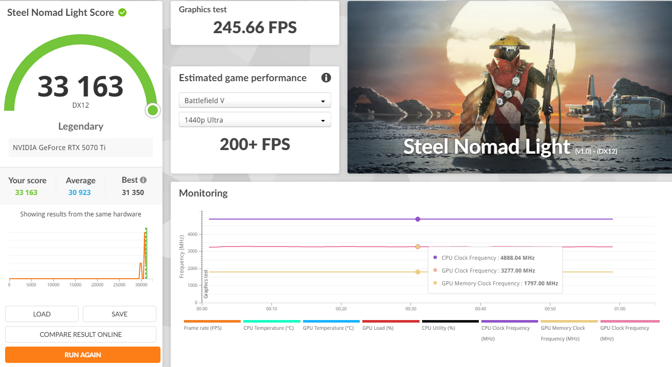

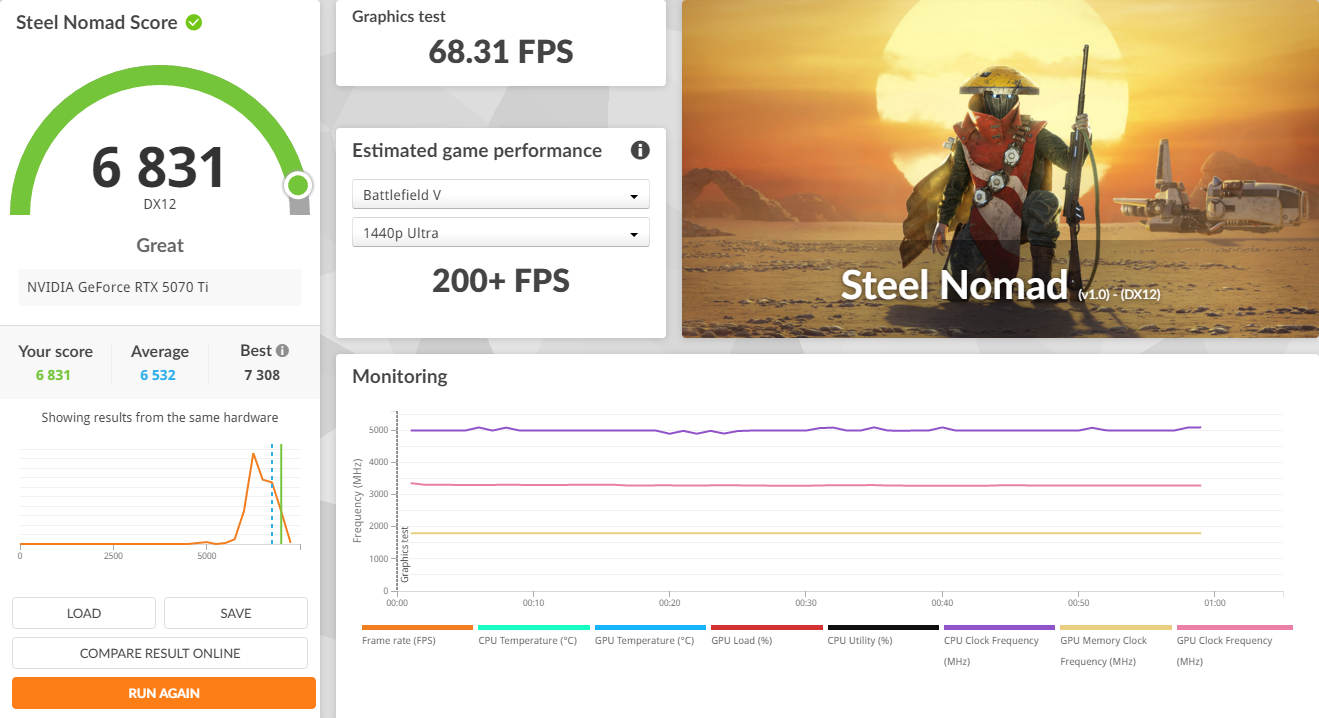

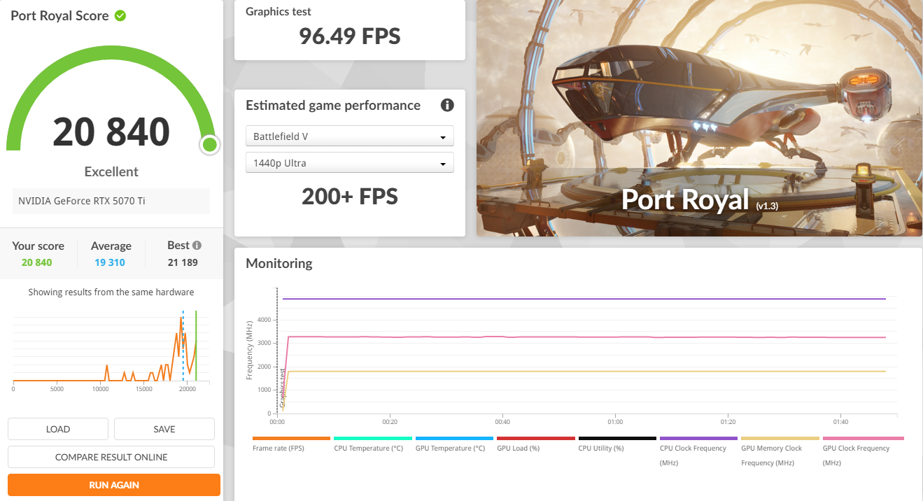

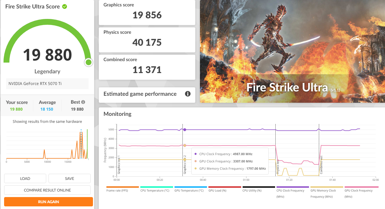

Habe den Post davor editiert mit den Werten wie ich die Karte bei mir laufen lassen würde und mir stabil erscheinen. Zur 5070ti stock somit kumuliert +4,55% in diesen Benches rausgeholt bei entsprechender besserer Effizienz.
Asus Prime 5070ti OC Werte mit +450 clock,+375 memory, 116 % PL.
Ca. +9% kumuliert gegenüber stock.
