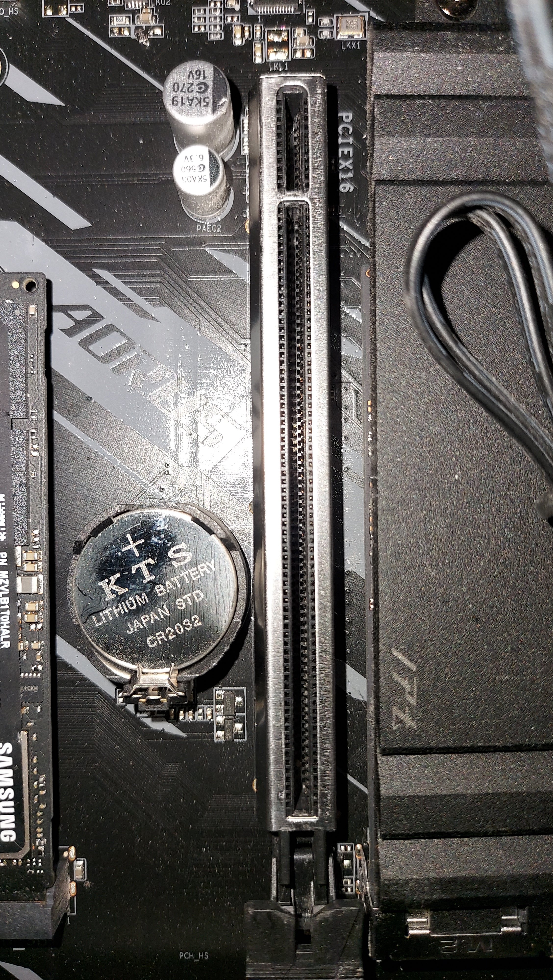

Kaum vorstellbar, wie fest bist du denn dagegen gestossen? Kannst ja mal Bilder machen, vielleicht sieht man was.
Ich kann ja Mal ein Bild machen vom pcie. In einem anderen Forum meinen die kann sein. Die rtx 3070 ist ja nur 3.0. der PC wackelte hin und her ca 10cm in jede Richtung einmal...

Im Bild sieht es so aus, als ob der Slot im Spannungsbereich innen gerissen ist. Da das GPU PCB auch minimal in der Dicke abweichen kann, kann das schon zu Kontaktproblemen führen.
So sieht’s aus!
Mit dem Fuß war das aber eher kein „stoßen“. Neues Board muss her.
