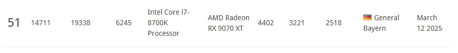

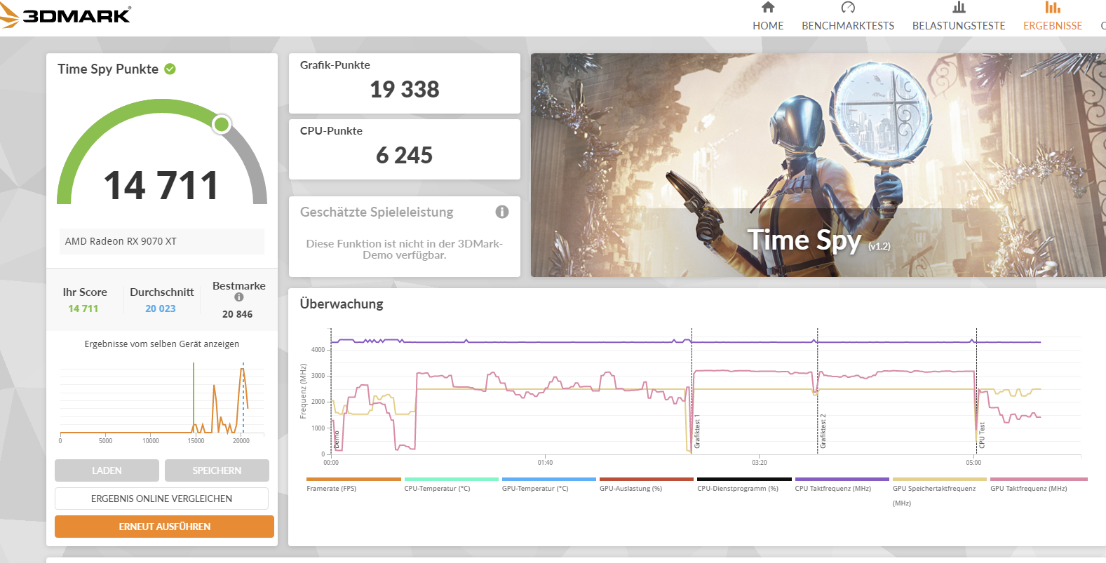

Nach Austausch meiner aktuellen Grafikkarte Red Devil 6900 XT gegen die 9070 XT bleibt die erhoffte Leistungssteigerung aus. Getestete Spiele: Hunt Showdown, Cyberpunk, SQUAD 44
Timespy test 6900 XT: Sogar höher als mit der 9070XT!
Gleiches System nur mit 9070 XT:

Das ist dein Ergebnis oder?

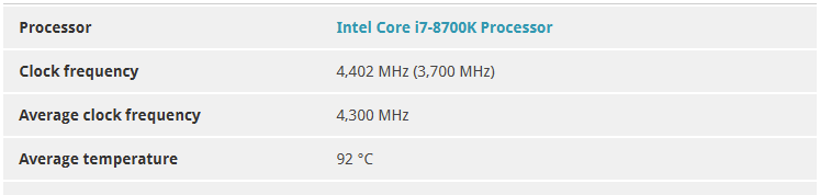

Ist die CPU Temperatur nicht ein bisschen hoch mit 92°C?

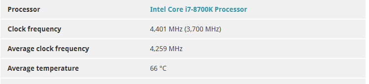

@DiePalme Sry ich habe von den Taktraten keine Ahnung. Aber ich sehe hier das System von OP von den Taktraten vorne, aber nicht im Score. Der einzige Unterschied den ich sehe ist, dass OP's CPU überhitzt mit 92°C und die von Nr. 33 auf 66°C läuft.
Hier noch zur Verdeutlichung:
Nr 33:
OP:

Im Link von KingLz sieht man ja das die Performance zu Vergleichsystemen halbwegs passt (Ohne OC)

Ja, mein Ergebnis Windows mit aktuellsten Updates. Neue Treiber für die 9070 Xt heute heruntergeladen.

Das Problem ist die Kühlung von der CPU ist extrem schlecht. Kühler zu klein/defekt oder Wärmeleitpaste mal neu machen.
Ich erwarte nicht dass hier irgendwelche Topscores geschafft werden, aber die 24k vom Vergleichstest sollten machbar sein und Mittelat liegt aktuell 5500 GPU Punkte unter dem was man erwarten kann mit dem System.
