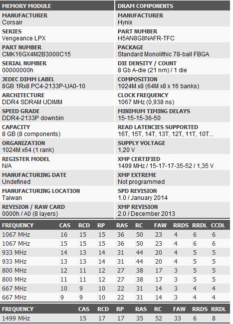

hab einen Corsair Vengeance LPX 3000MHZ lief vorher auf meinen Rog Strix B350 nicht mit default einstellungen und ich hab Stable nur 2933mhz geschafft. Nach dem update auf die letzte Version schaffe ich ohne irgendwelche "optimierungen" sofort 3000mhz stable bei den default settings.
mehr habe ich noch nicht getestet, hab Hynix Ram also die denkbar beschissenste Kombi die es gibt und er lüppt wunderbar :D
