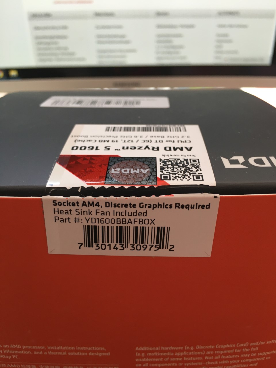

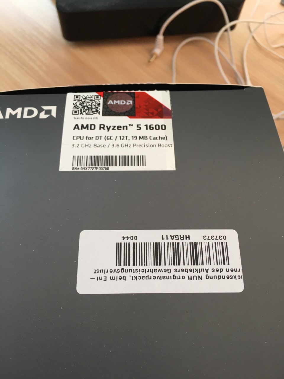

Ein Mainboard wird mit der BIOS-Version ausgeliefert, die bei der Herstellung veröffentlicht wurde. Ist die CPU später veröffentlicht worden, ist ein BIOS-Update erforderlich.
Bei der Veröffentlichung von Ryzen 3000 wurden die Mainboards aktualisiert und auf dem Karton steht ein Hinweis:
Der Ryzen 5 1600 AF [12nm] (Pinnacle Ridge) kam aber später (2019/Q4) heraus. Ryzen 5 1600 (Summit Ridge) oder Ryzen 5 1600 AF [12nm] (Pinnacle Ridge)?

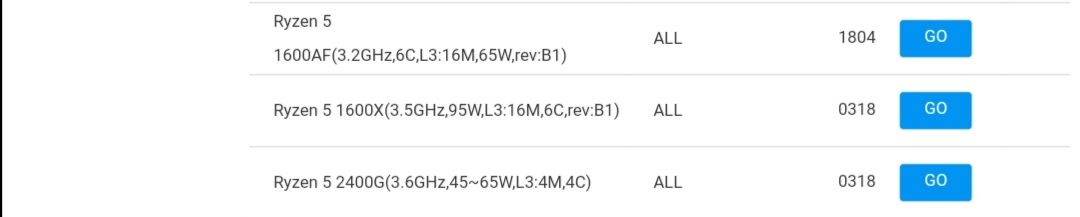

ASUS PRIME B450-PLUS - CPU Support
Ryzen 5 1600(3.2GHz,6C,L3:16M,65W,rev:B1)ALL0318 GO
Ryzen 5 1600AF(3.2GHz,6C,L3:16M,65W,rev:B1)ALL1804 GO
Ryzen 5 1600X(3.5GHz,95W,L3:16M,6C,rev:B1)ALL0318 GO
Die Version 0318 ist die erst Version des BIOS.

Der 1600AF (die verbesserte Version des 1600er) wird laut der Support-Seite erst ab BIOS-Version 1804 unterstützt. Wenn da noch ein älteres BIOS drauf ist, brauchst du wahrscheinlich erstmal eine CPU, die im Auslieferungszustand unterstützt wird, um das BIOS updaten zu können.

Wenn der Ryzen 1600 Af aufgrund eines nicht aktuell BIOS nicht läuft dann wird der Ryzen 3600 genauso wenig laufen
Der Ryzen 1600 Af wird ab dieser BIOS Version unterstützt
Die BIOS Version ist vom 2019/08/01

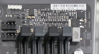

@smeddy86
Auf dem Mainboard oder Karton müsste die BIOS-Version stehen, mit der das Mainboard ausgeliefert wurde. Müsste das Label rechts oben sein:
Nicht gut zu erkennen, aber da steht 0318 was die erste BIOS-Version ist.
