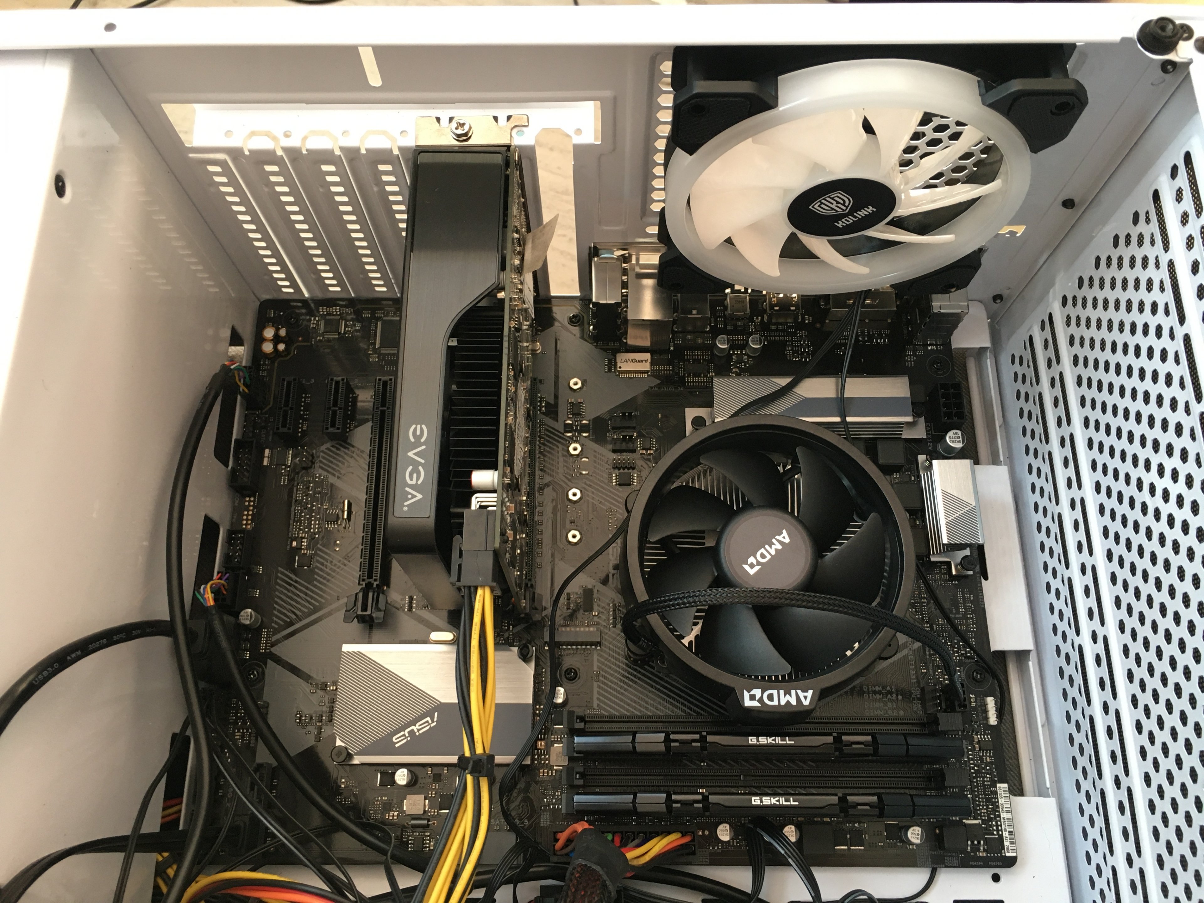

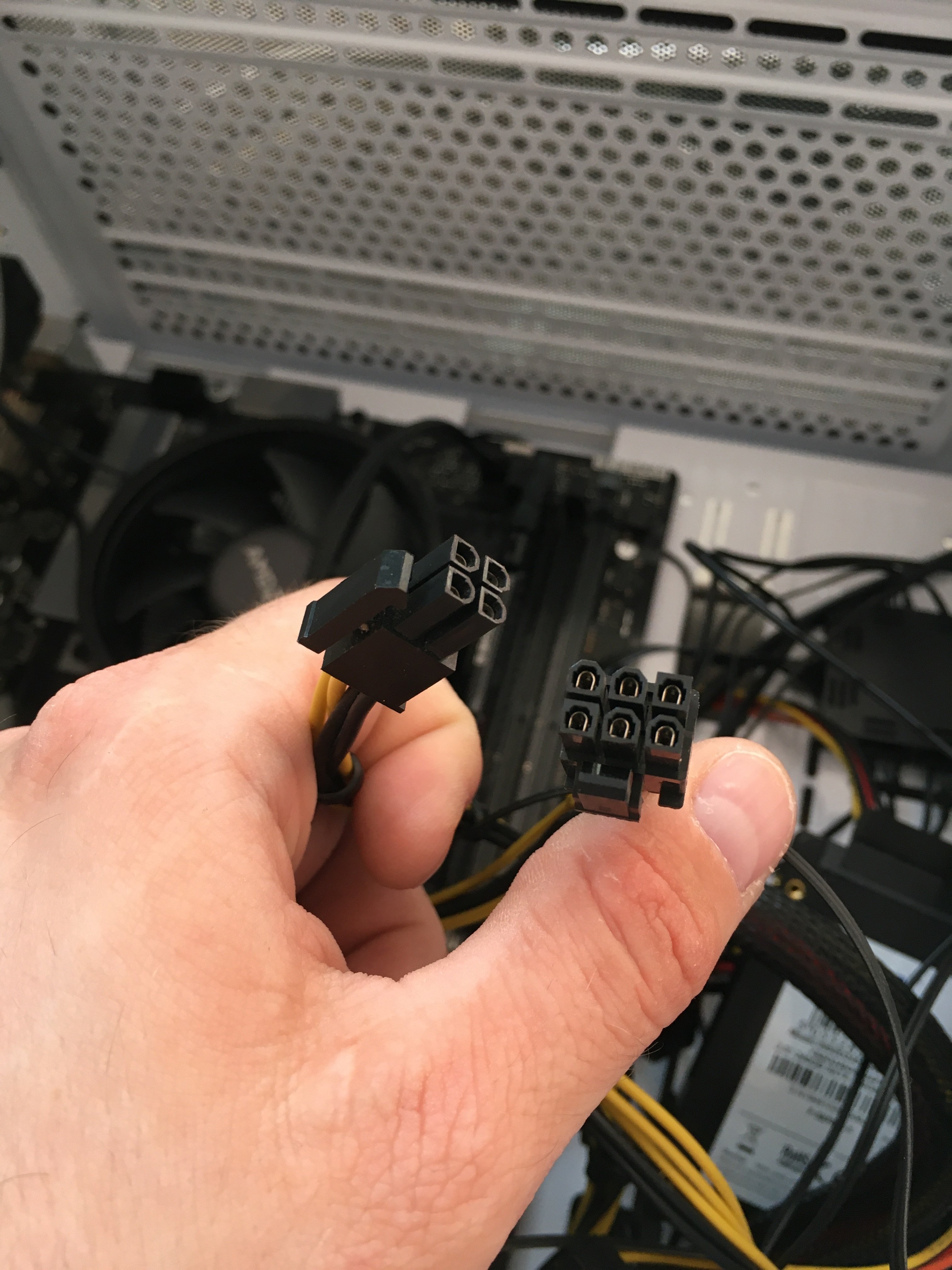

Die CPU-Spannungsversorgung fehlt!
Erstes Bild, oben rechts: Der mit EATX12V bezeichnete Anschluß darf nicht frei bleiben. Die entspr. Stecker vom Netzteil sind häufig mit "CPU" bezeichnet. Auf keinen Fall Stecker verwenden, die mit "PCIe" bezeichnet sind!
Weiß jetzt nicht, ob bei der CPU der Stecker zwingend nötig ist, aber auf den ersten Bildern ist oben rechts auf dem Board bei dem 8-Pin Anschluss kein Stecker drin. Am Netzteil gibt es dafür entweder einen 4-Pin Stecker oder einen 8-Pin (der 4er reicht aber in der Regel, wenn man nicht übertaktet).

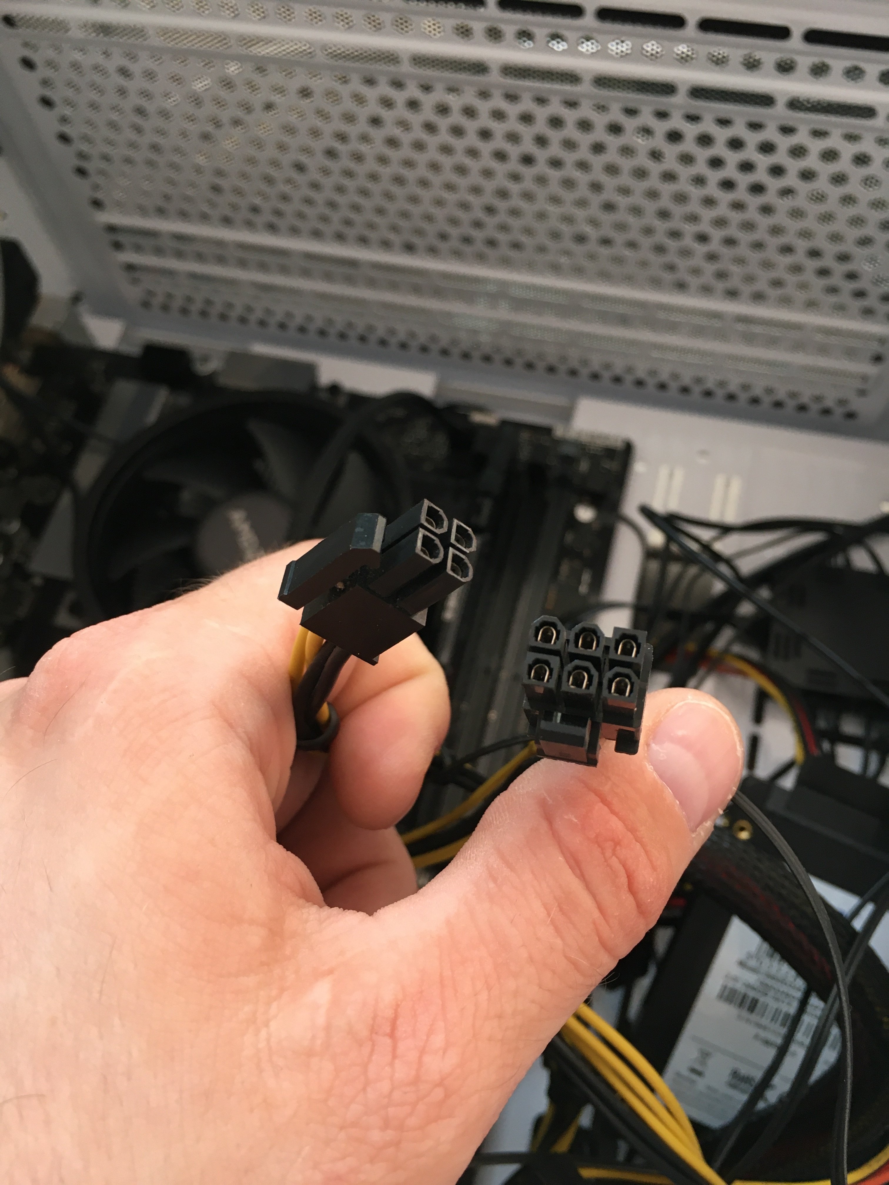

Klarmibbio schrieb:Weiß jetzt nicht, ob bei der CPU der Stecker zwingend nötig ist
@smeddy86 Gib der CPU mal Saft.
Markchen schrieb:
Die beiden Stecker vom Netzteil sind noch unbenutzt. Kann ich den kleinen mit 4 einfach aufs Mainboard mit den 8 Pins stecken?
Hauro
Fleet Admiral
- Apr. 2010
- 13.808
Ja, wenn es ein ATX12V-Stecker ist:smeddy86 schrieb:Kann ich den kleinen mit 4 einfach aufs Mainboard mit den 8 Pins stecken?

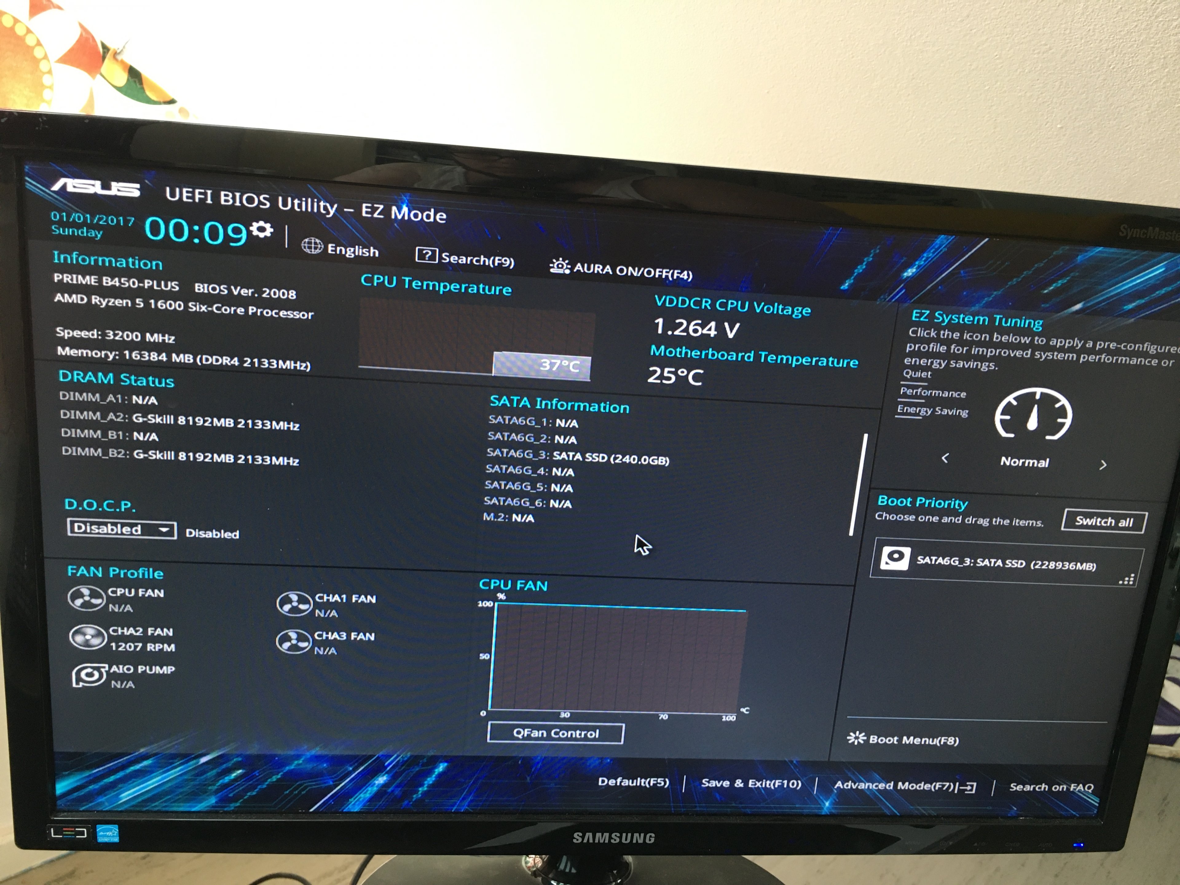

Vergiss bitte nicht das Xmp Profil zu laden bei D.O.C.P
Zappi schrieb:Tja ein einfaches Kabel das gefehlt hat damit die Kiste läuft
Da kann ich nur Disabled oder Profile #1 auswählen und dann steht daneben D.O.C.P DDR4-3200 16-18-18-38-1.35V
Z
Zappi
Ja dann wählst du das mit 3200MHz aus. Also Profil 1
Wenn das nicht stabil läuft helfe ich dir. Hab nämlich das selbe Mainboard. Dann stellen wir das ganze nämlich manuell auf 3000MHz
Z
Zappi
Ich hab zufälligerweise auch den selben Arbeitsspeicher wie du. Sollten die 3200MHz nicht stabil laufen bei dir wenn du zum Beispiel bluescreen bekommst dann machst du einfach folgendes
Geh ins bios und aktiviere wieder das Xmp Profil 1 mit 3200MHz. Dann auf "advanced mode". Dann auf "AI Tweaker" Dann bei "Memory Frequency" einfach 3000MHz oder 2933MHz auswählen und abspeichern.
/edit: Bei mir lief es zumindest nicht 100% stabil weshalb ich auf 3000MHz runter gegangen bin
