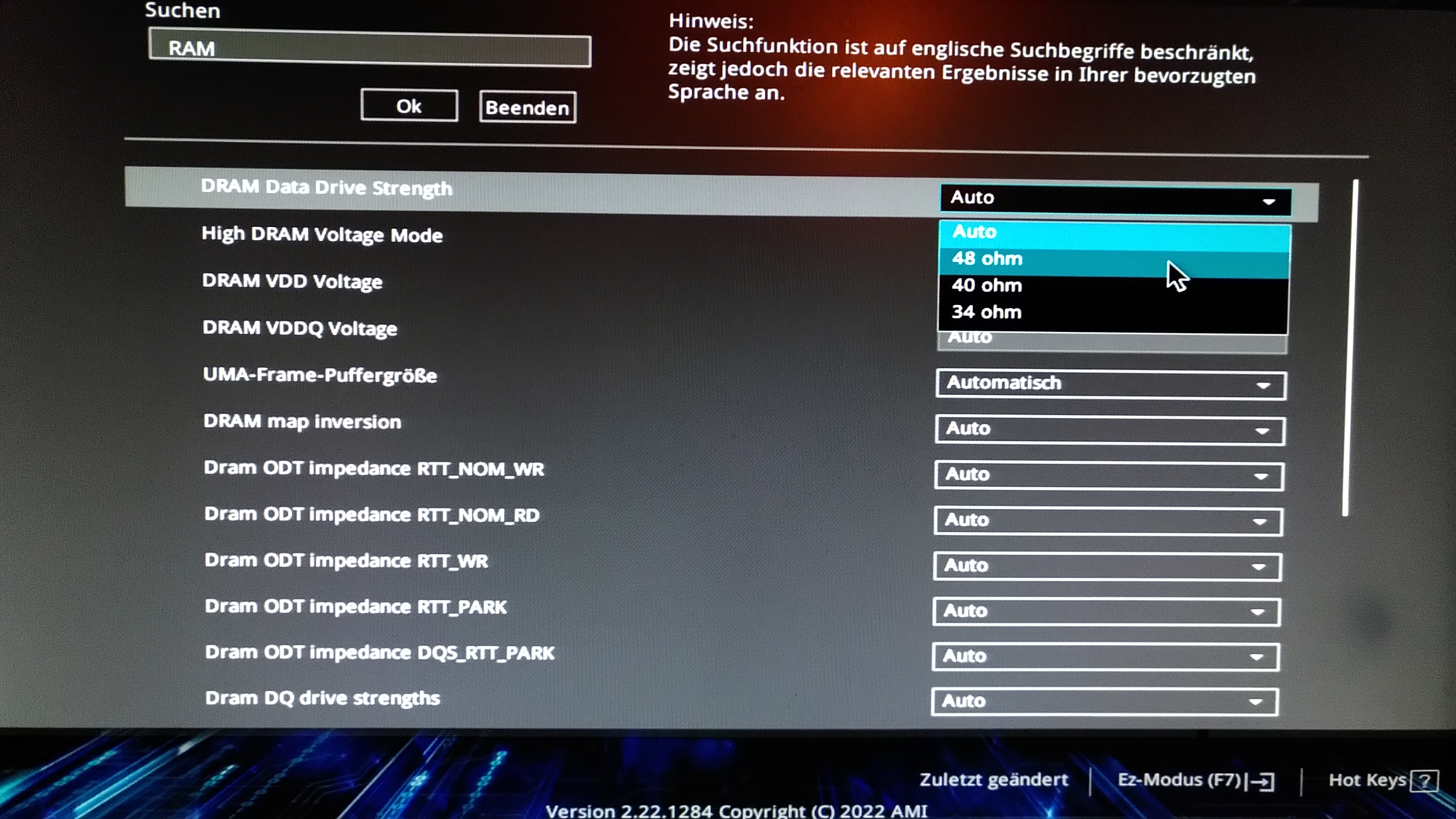

Guten Abend,
Diese Einstellung nehme im BIOS vor?
DRAM Data Drive strength = 48 ohm?
Oder was ist hier gemeint?
Danke im vorraus.
Bzw. Speicher läuft aktuell mit 4800 MHz, falls das gemeint ist.

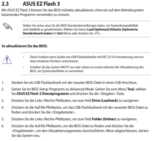

BIOS-Datei für dein Board kannst du hier bei ASUS downloaden. Die Datei entpacken und die BIOS-Datei (bei ASUS ist das die .CAP-Datei) auf einen mit FAT32 formatierten USB-Stick kopieren. Weiter nach der Anleitung aus dem Handbuch verfahren. Du kannst auch erst einmal im BIOS nachsehen welche Version drauf ist und hier posten. Es wird wahrscheinlich eine ältere Version sein.
Reaktionen: brackenzayna
Das Update des BIOS mit aktuellem Asus Treiber wurde wie beschrieben ausgeführt.
Nun blinkt die LED des Anschaltknopf sehr schnell, dem Handbuch nach bedeutet das schnelle blinken dass kein Speicher/RAM angeschlossen ist, dabei sitzen die ramsticks beide wie im Handbuch beschrieben in den Steckplätzen.
PC fährt aber nicht hoch. Beim Versuch eine Neuinstallation des Betriebssystems mithilfe des Usb-sticks mit win 11 vorzunehmen, führt dazu dass nach Auswahl des Boot Mediums im BIOS Setup das booten von neuem beginnt. Immer wieder.

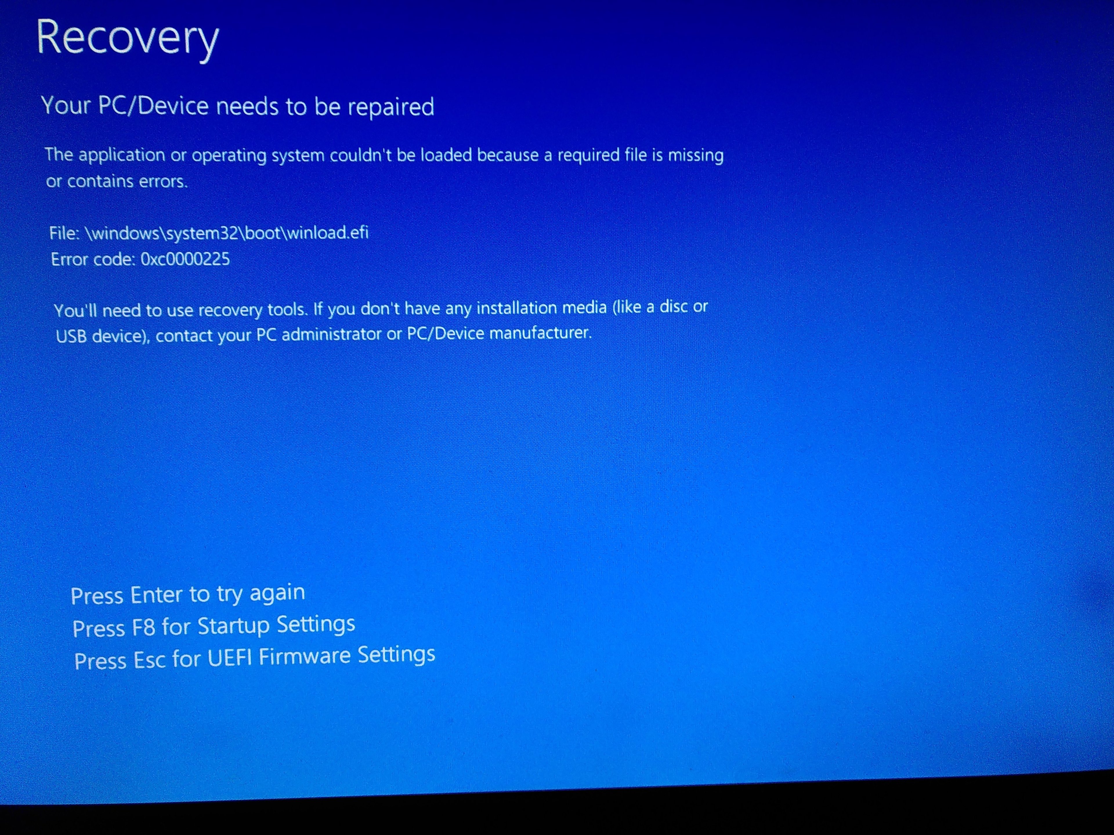

wenn man den Fehlercode googelt, wird auf ein Problem mit dem Boot-Laufwerk verwiesen. Daher folgende Tipps:
  1. Nur 1 RAM Riegel in der 2. Bank nach der CPU einsetzen
  2. Nur die SSD einbauen/anschließen, auf die Windows installiert werden soll.
  3. Im BIOS die optimzed default settings laden und mit F10 abspeochern
  4. Win 11 direkt von der MS-HP auf einen formatierten USB Stick (möglichst USB 2.0 und 16 GB) herunterladen.
  5. Den USB-Stick anschließen und PC starten.
  6. Falls der Installationsprozess nicht automatisch beginnt, im Boot-Menü des BIOS den USB Stick als first boot device wählen.
  7. Nachdem Win auf der SSD installiert wurde, alle Mainboardtreiber von der Asus-HP und den Grafiktreiber herunterladen.
  8. In den Einstellungen unter Windows würde ich außerdem die automatische Treiberupdates deaktivieren.
  9. Unter Einstellungen -> Updates schauen, ob es noch nicht installierte Updates guibt.
Jetzt erst mal testen, ob die Kiste stabil läuft.
LG N.

So hatte jetzt erst Gelegenheit obiges verfahren zu testen.
Ergebnis war ein Bluescreen (Siehe angehängtes Foto)
Win11 und Stick sind neu gekauft.
