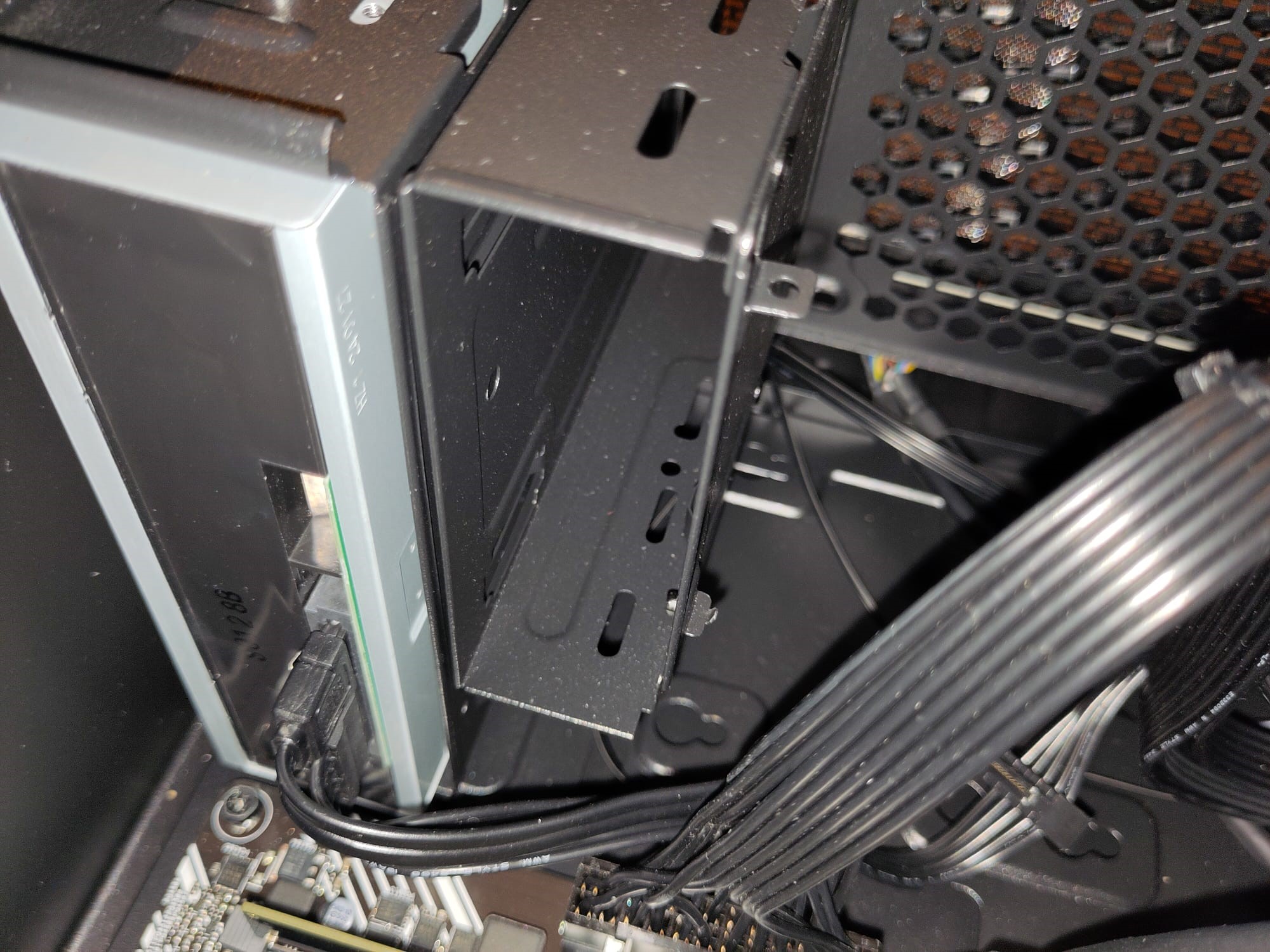

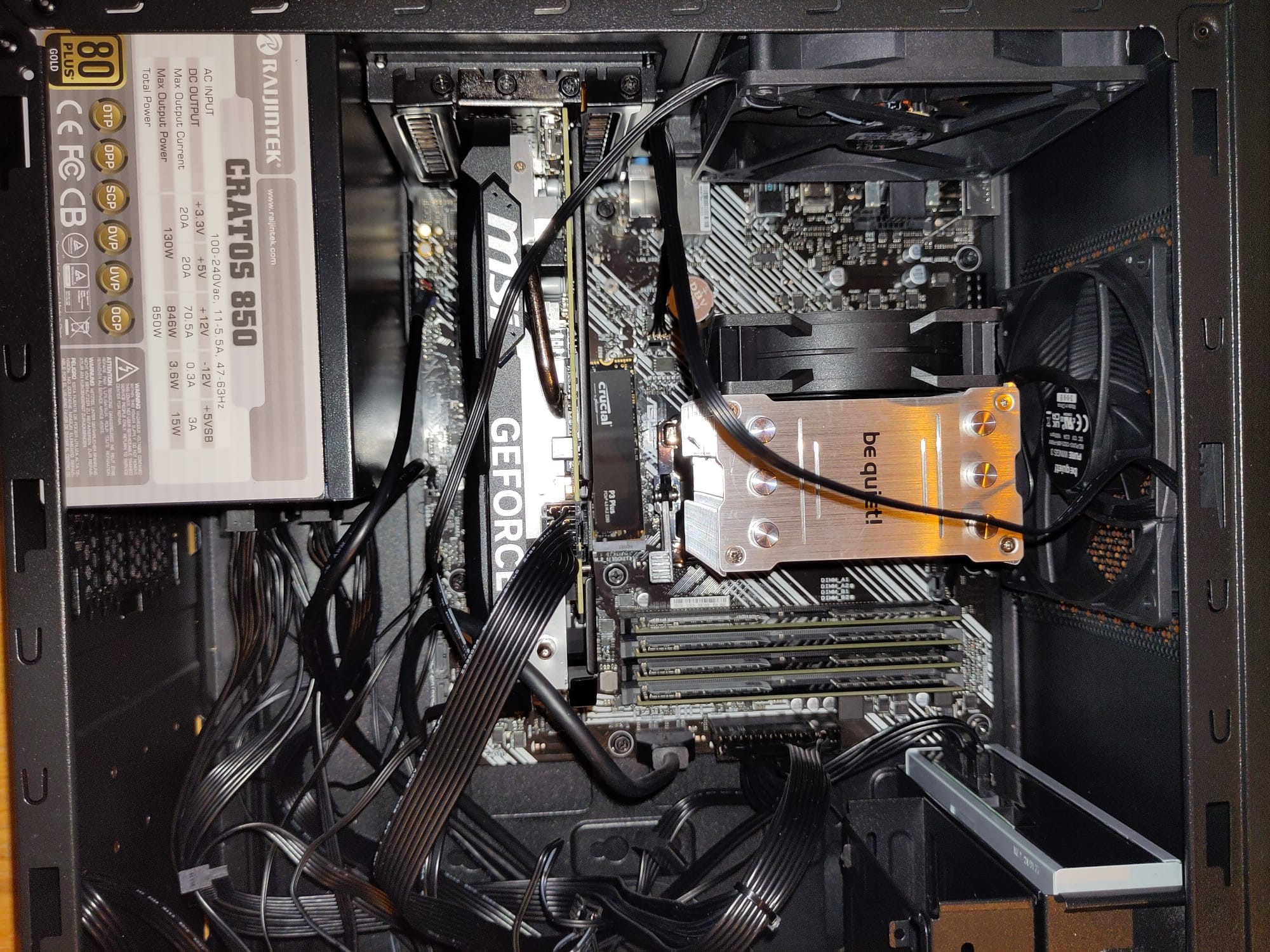

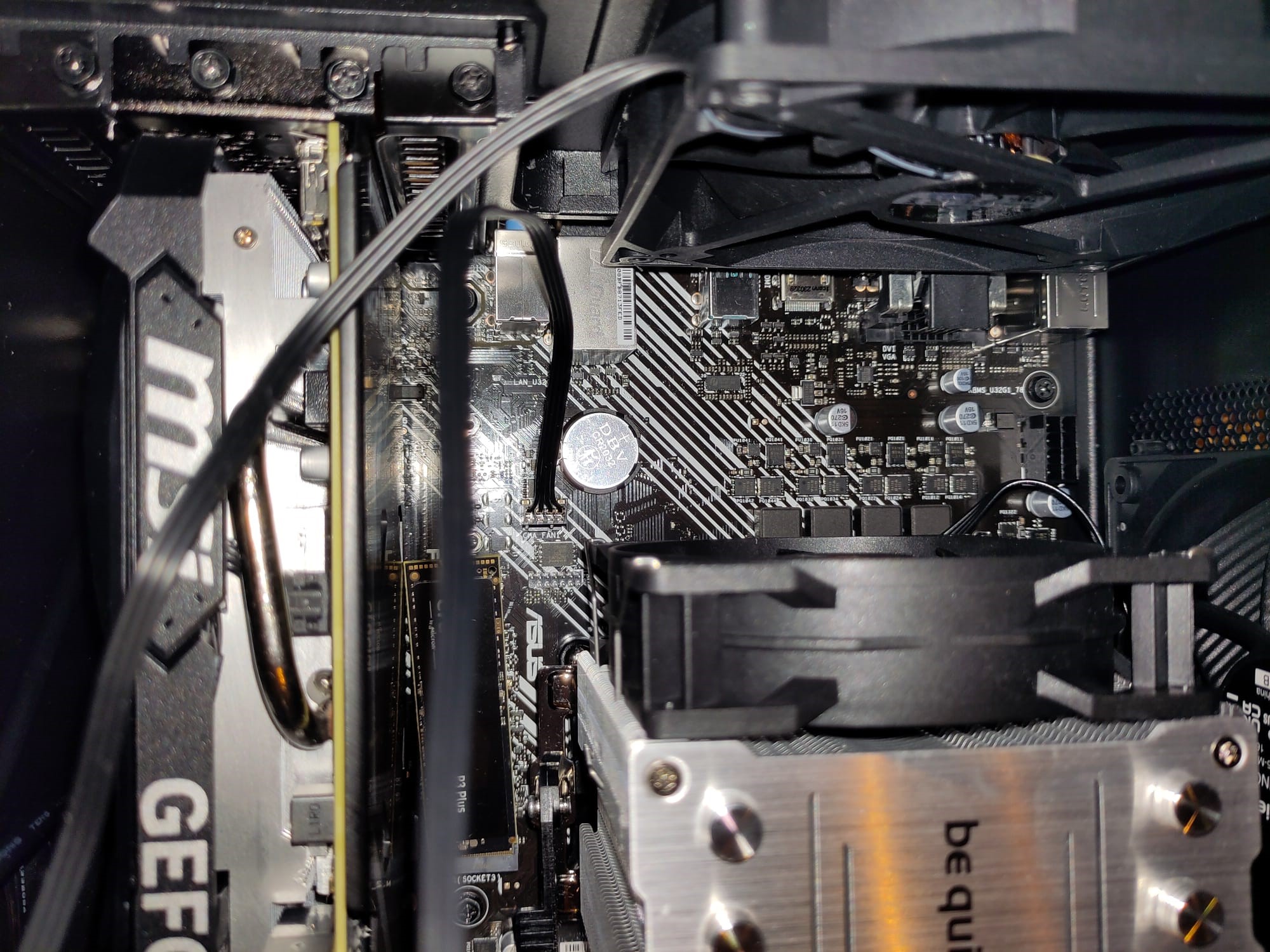

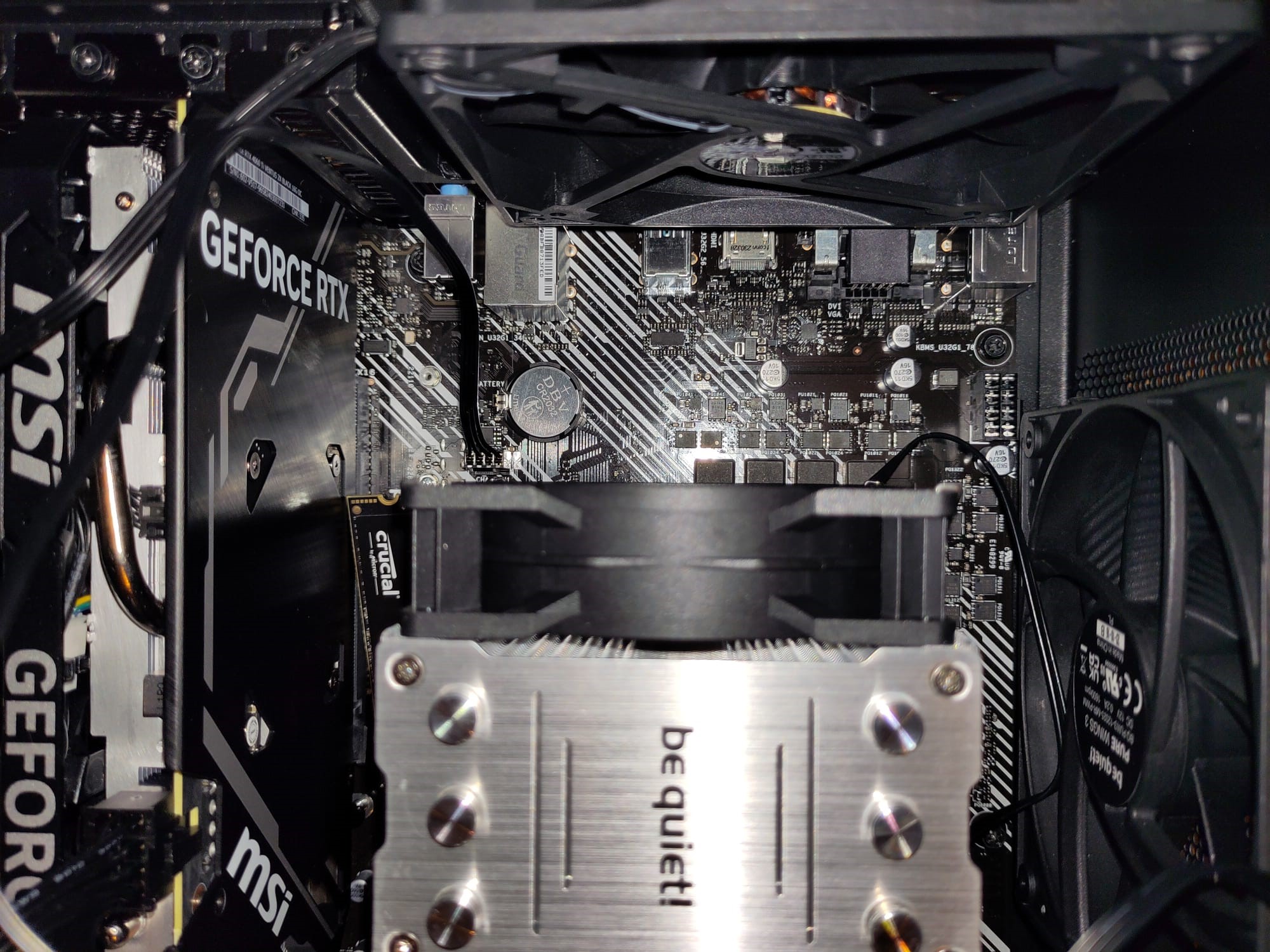

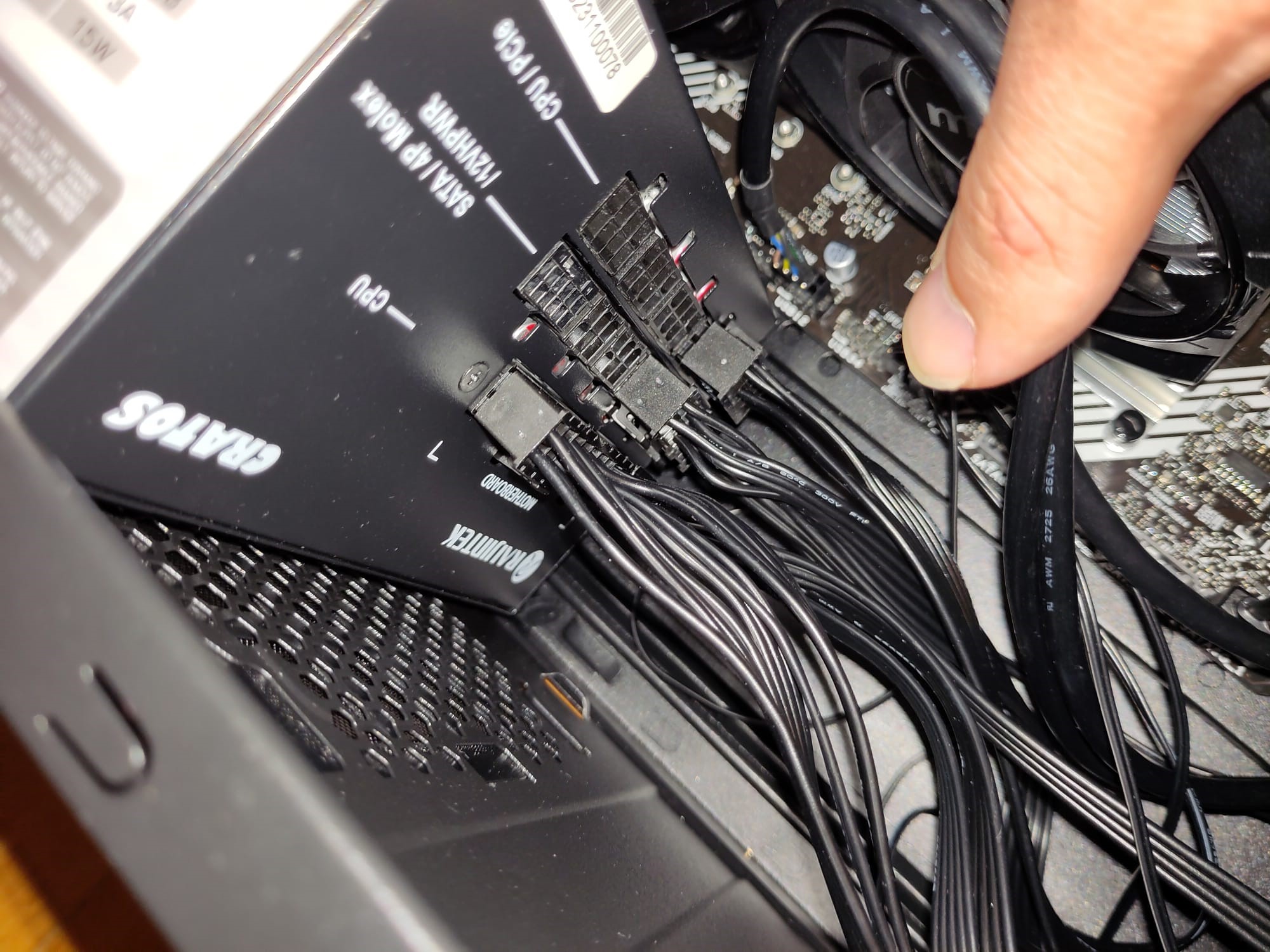

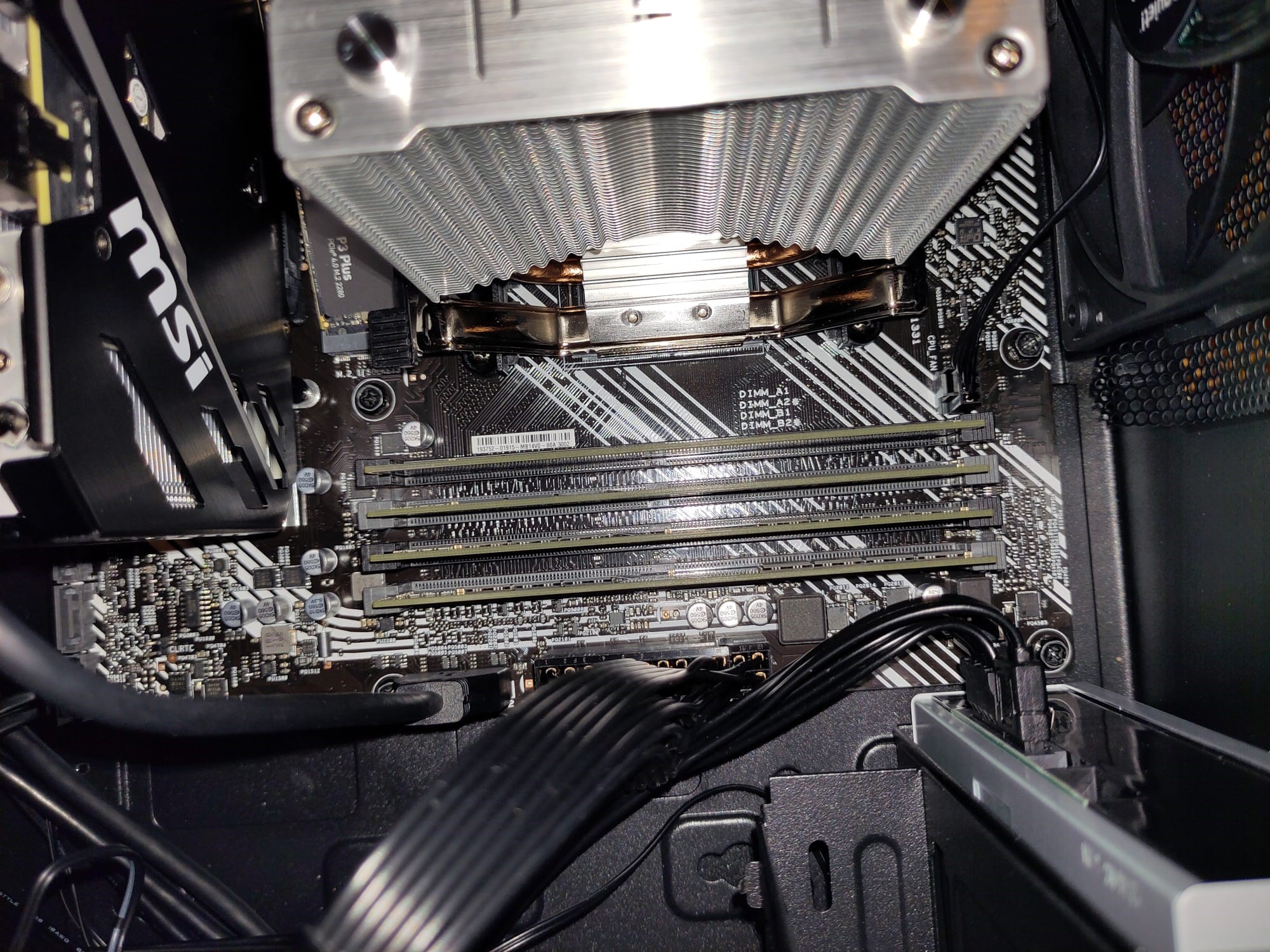

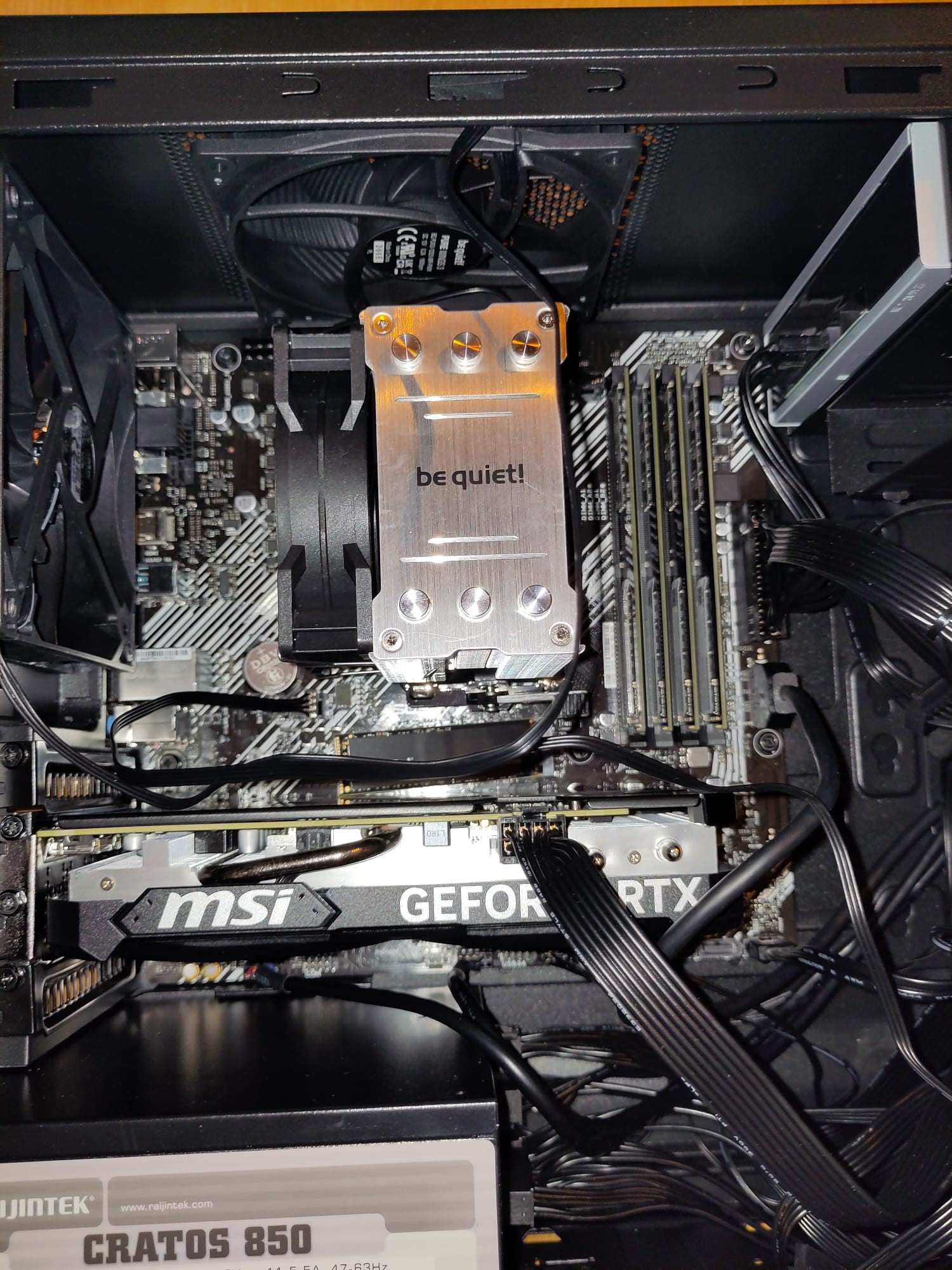

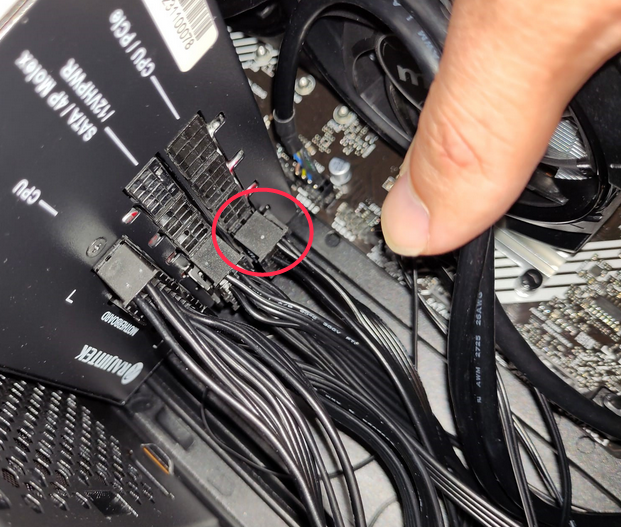

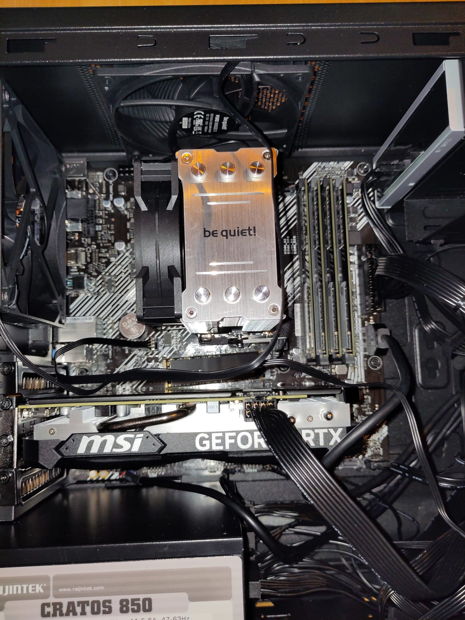

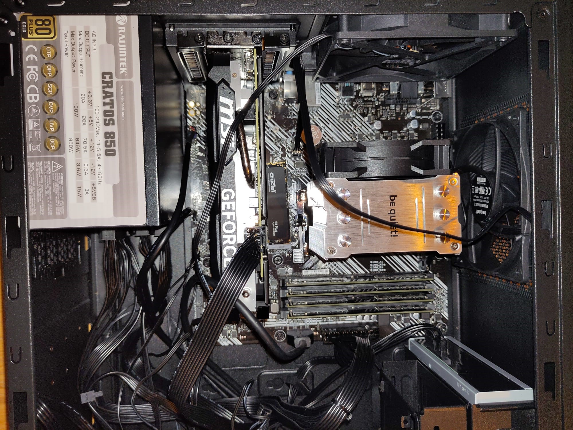

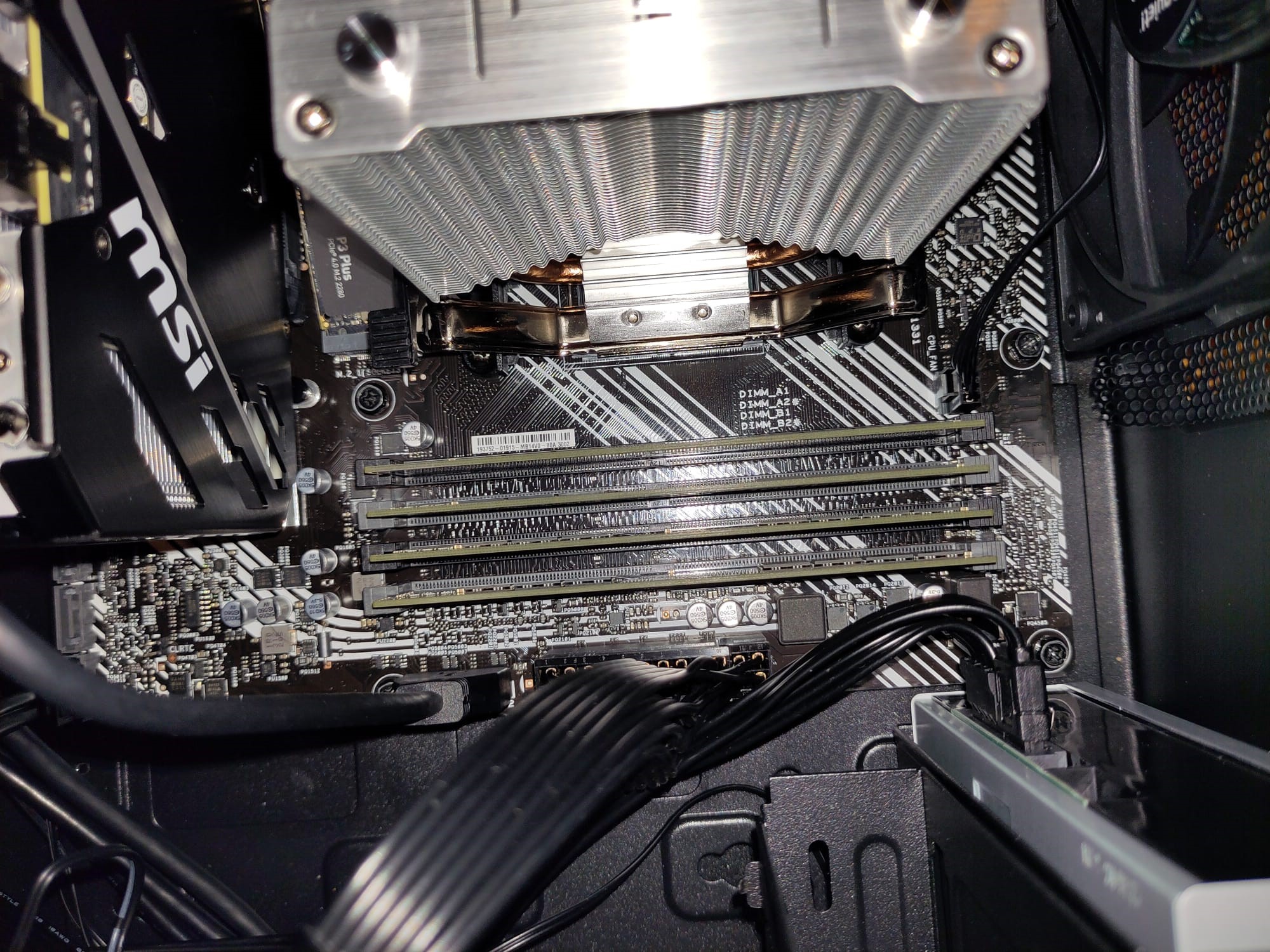

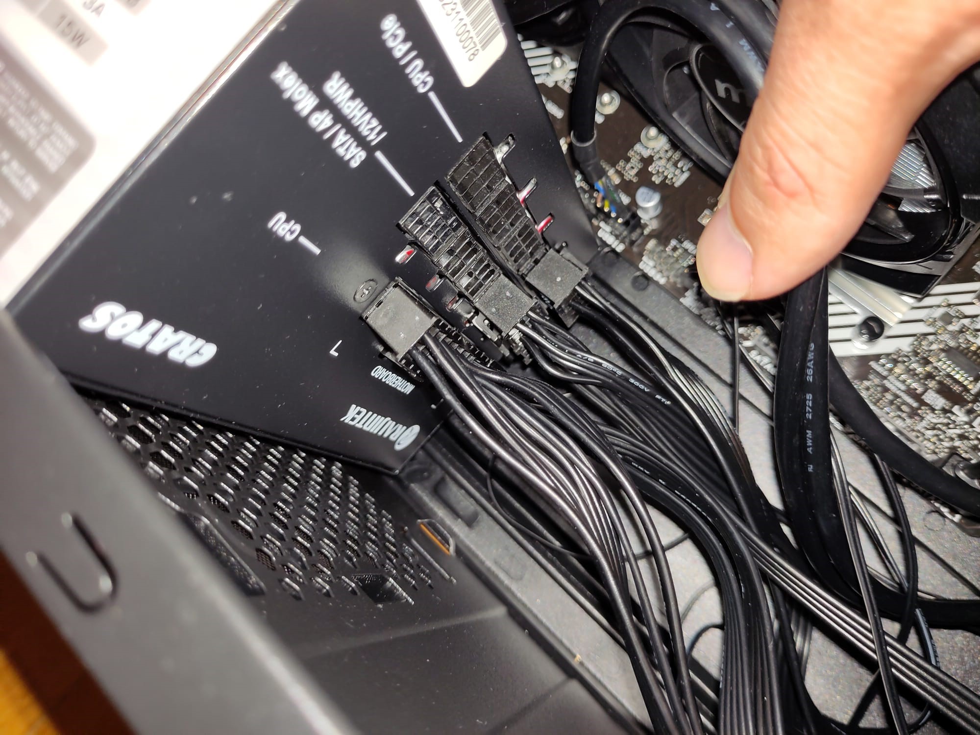

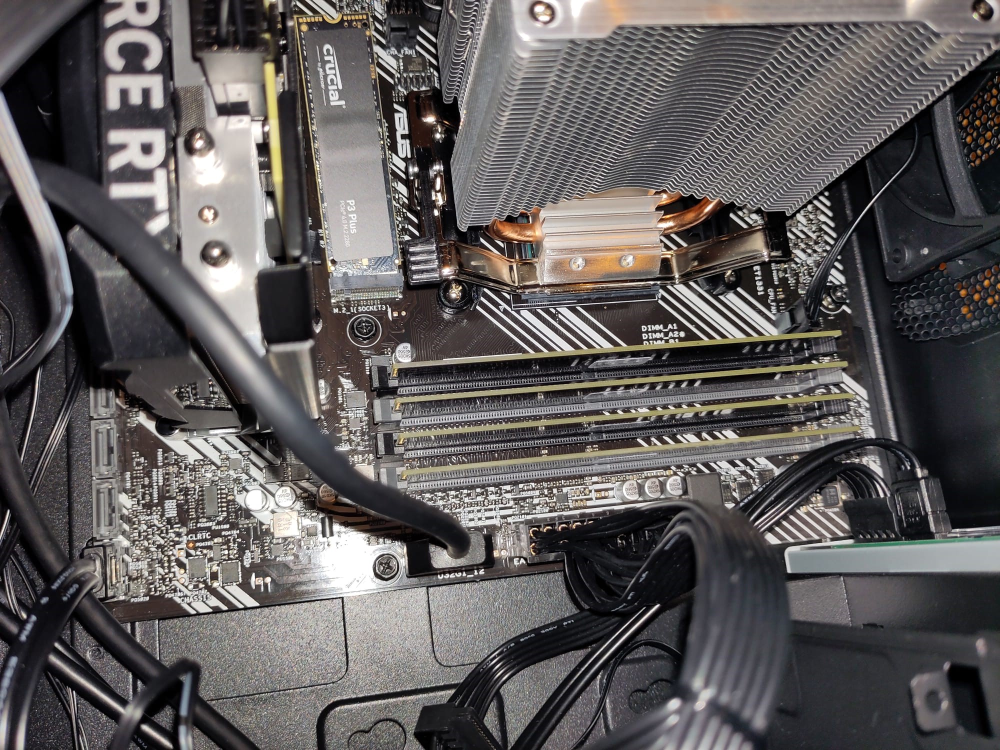

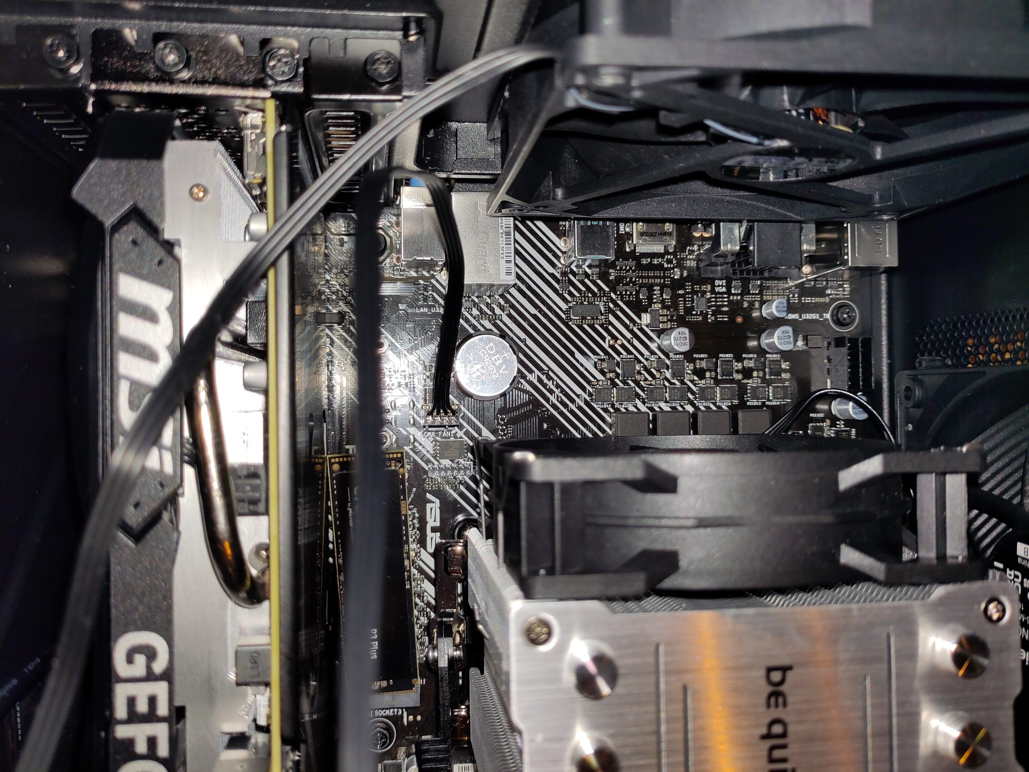

Kein wunder, dass nix angeht. Du hast den 8pin Power linksoben am Board nicht eingesteckt.
Du hast den 4 / 8 Pin Stecker für die CPU vergessen. Oben links
4 RAM Riegel sind übrigens nicht so optimal, zwei wären besser gewesen.

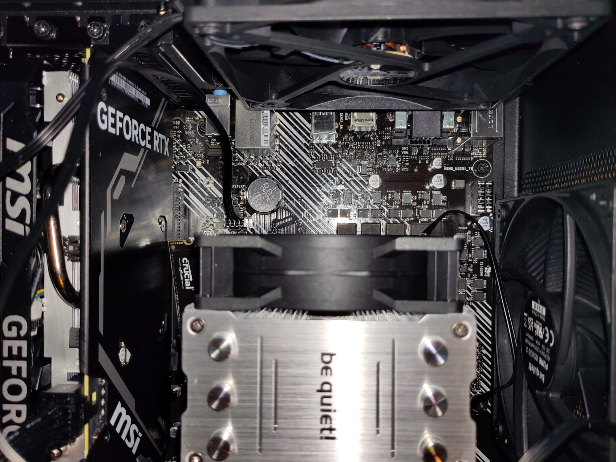

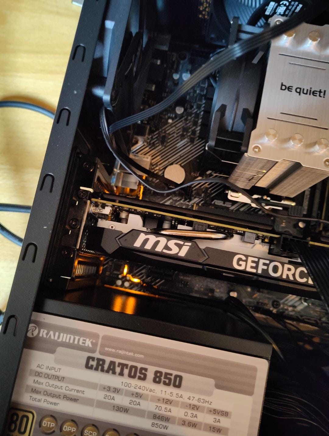

Und der CPU Lüfter ist auf der falschen Seite, der muss über die RAM Riegel und durch den Kühler durch blasen.
Und das Kabel Management kann man eindeutig noch verbessern.
Unrecht schrieb:
be quiet! Pure Rock Slim 2, CPU-Kühler
Falsch herum montiert, wie es aussieht. Der sollte Richtung Rückseite pusten.
Ohje, manchmal sieht man den Wald vor lauter Bäumen nicht. Vielen vielen Dank, jetzt bekomm ich auch Bild.
War natürlich alles nur provisorisch zusammengesteckt, wollte erstmal checken ob ich es zum laufen kriege. CPU Kühler wird jetzt auf die richtige Seite montiert und das die Kabel aufgeräumt. Danke, hätte nicht gedacht das heute Abend noch zu fixen!

Sagen wir es mal so, der Fehler war schon recht peinlich, schwer sich da rauszureden..

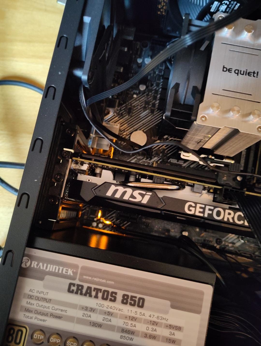

Das mit der SSD sieht auch witzig aus - wenn das funktioniert fresse ich einen Besen...
Nicht nur den Lüfter am CPU-Kühler auf die andere Seite setzen, sodass er die Luft durch die Kühlrippen zur Gehäuserückseite bläst, sondern auch die beiden Gehäuselüfter drehen:
Aktuell pusten die nach innen Richtung CPU-Kühler und normalerweise sollten sie die Luft aus dem Gehäuse fördern.
@Unrecht
Die Lüfter haben an einer Seite zwei Pfeile außen am Rahmen, die die Drehrichtung und den Luftstrom anzeigen. Außerdem geht der Luftstrom für gewöhnlich zu der Seite mit den Kreuzstreben, solange es keine speziellen Modelle sind.

Uiuiuiuiuiui, das nenne ich eine wilde Kombination und einen wilden Zusammenbau!
Sind es nun 32 oder 64 GB RAM? Welcher RAM Module genau?
So wie es aussieht, sind es Module mit lahmen JEDEC Timings (CL22), was sich negativ auf die Spieleleistung auswirkt.
Die CPU harmoniert nicht mit dem Board und dem CPU Kühler.
Der CPU Kühler ist zu schwach und das Mainboard hat keinen VRM Kühler.
Die VRMs werden kochen und die CPU ins thermische Limit laufen.
Ich empfehle dringend die CPU im Eco Mode zu betreiben.
Dazu ein billiges Gehäuse, ein völlig überdimensioniertes Netzteil und eine QLC SSD.
Immerhin hat die GPU 16 GB.
Die Kabel sind vollkommen wild verlegt, der Lüfter am CPU Kühler falsch verbaut.
Die Luft muss vorne rein und hinten wieder raus. Der Lüfter am CPU Kühler muss von vorne nach hinten durch den Kühler pusten. Optional kann man oben noch einen ausblasenden Lüfter platzieren.
Mit 3 Lüftern empfehle ich vorne 2x rein und hinten 1x mal raus.

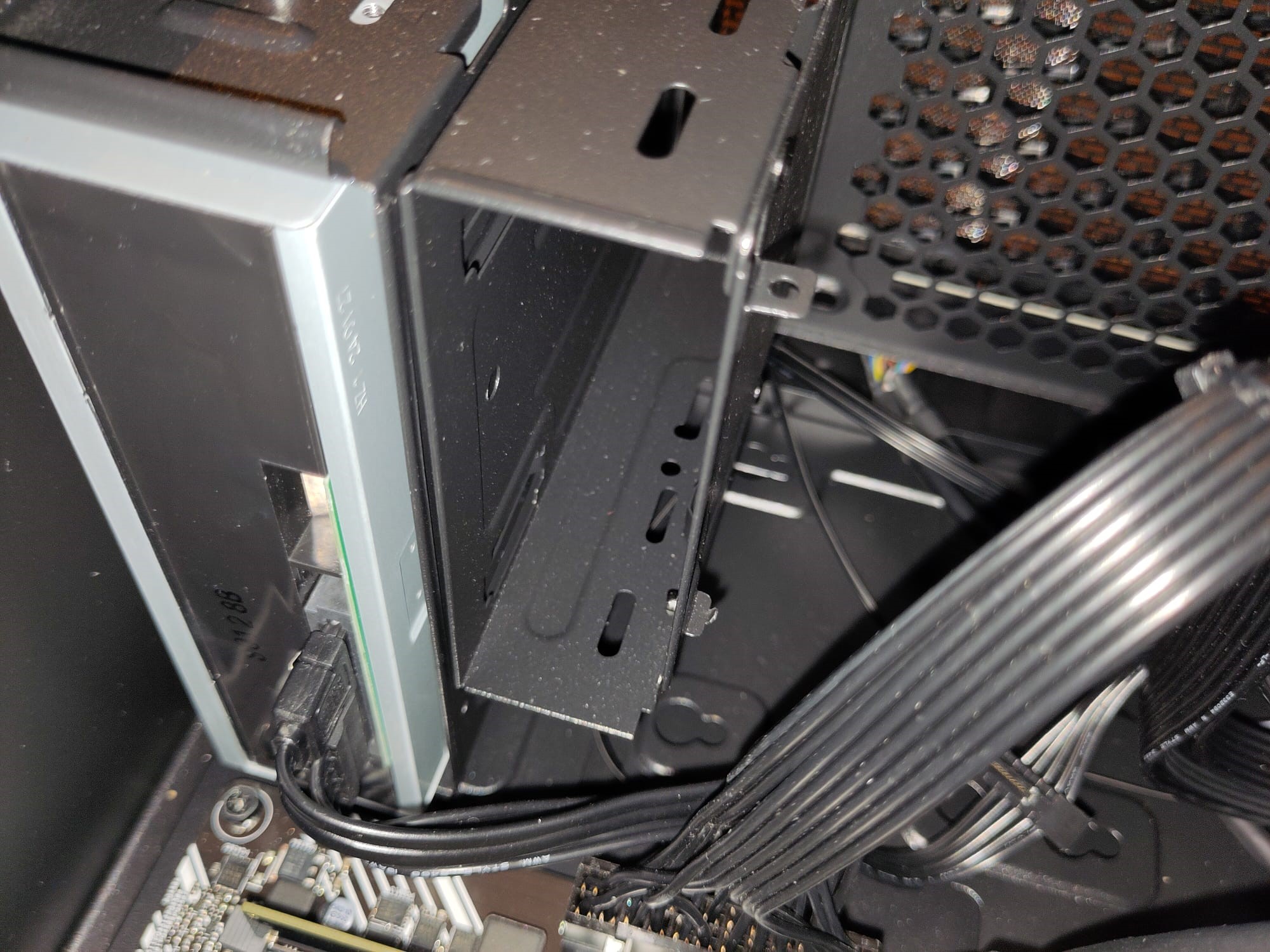

Das Gehäuse verfügt über ein Kabelmanagement. Die Kabel sollten verdeckt verlegt werden und vor allem so, dass sie den Luftstrom nicht behindern. Des HDD Käfig sollte man nach ausbauen, wenn möglich.
Ich hoffe die Abstandshalter zwischen Mainboard und Gehäuse sind korrekt montiert.
