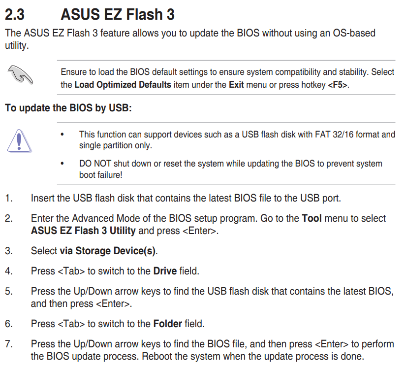

Es gibt Asus Mainboards mit FlashbackButton. Bei denen wird weder Bild noch CPU benötigt, um zu aktualisieren.
Das prime B550M-A besitzt diese Funktion aber nicht.
Also nochmal wie genau hast du das BIOS aktualisiert?

@oioioi_!< : Ich habe mich lediglich an ein YouTube-Tutorial gehalten. Ich kann nicht mit Sicherheit behaupten, dass ich den Inhalt zu einhundert Prozent richtig verstanden habe, bzw. ob es überhaupt für das von mir verbaute Board vorgesehen war. Sollte dem nicht so sein, kann man den Punkt gerne streichen.
Da dein Board kein Flashback hat dürfte da ein Mißverständnis vorliegen. Zumal da auch ein Knopf an der Blende sein sollte. Müsste dir dann aufgefallen sein an diesem Punkt.
