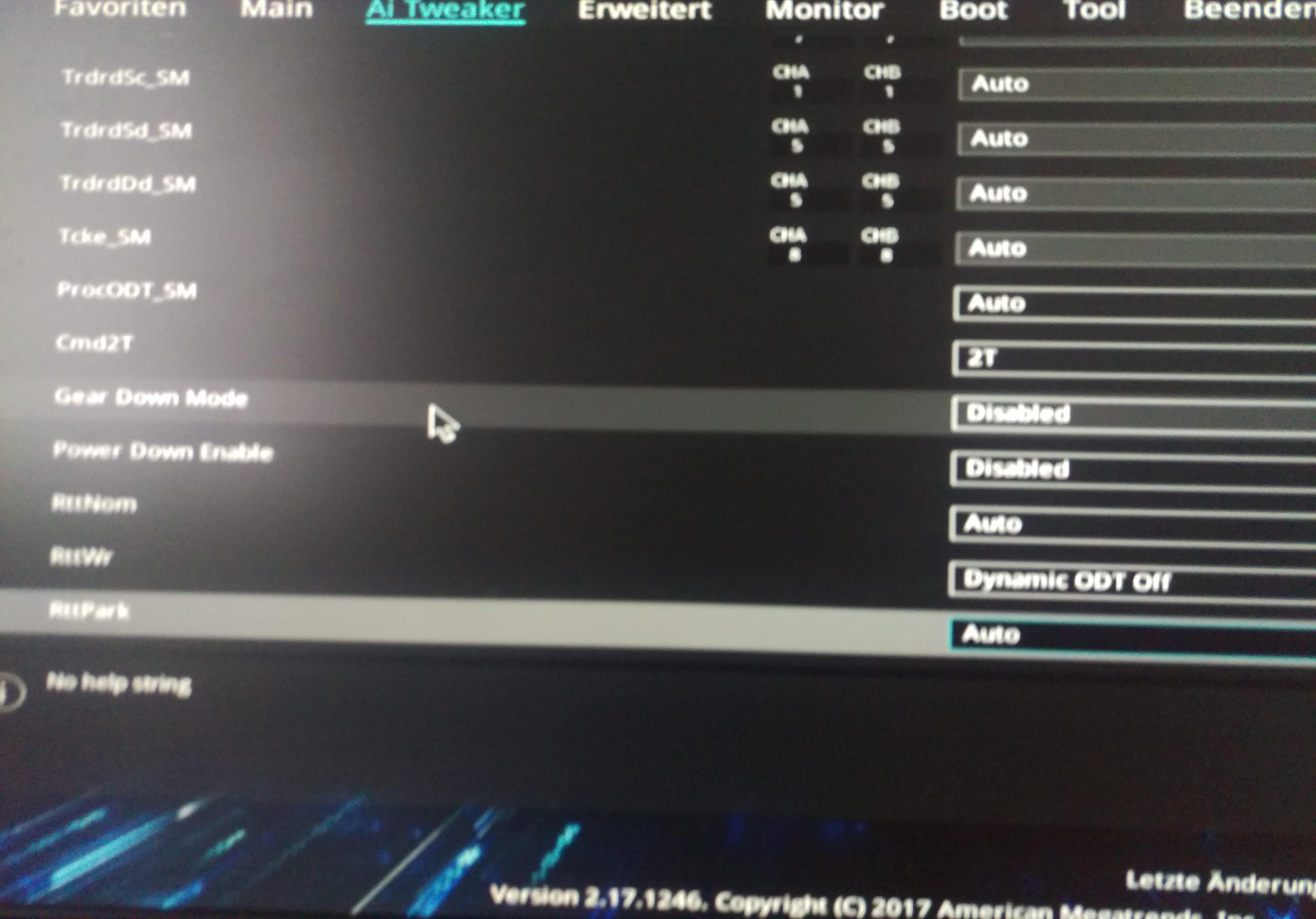

lade dir beta bios 801 runter für das board, mit Agesa 1.06 beta bios und commandrate auf 2t kann ich meinen ursprünglichen SkHynix (G.Skill) Intelram statt mit lächerlichen 2133 mhz mit 2933 fahren, ist schon ein unterschied.

Ich habe Bios Version 801, 2x8GB (16 GB) G.Skill Flare X schwarz DDR4-3200 DIMM CL14 Dual Kit (Designed for Ryzen platforms) verbaut, habe D.O.C.P. eingeschaltet, und bei mir funkioniert alles ohne weitere Änderungen mit 3200 MHz bestens.

A
Andersweltler
fsnostromo schrieb:Na gerne, anbei von den IMHO wichtigsten Einstellungen.
Junge Junge, 3,9 GHz und das im Dachgeschoss?
Hab erstmal alles so eingestellt. Hatte ich im Prinzip ja. Lass gleich mal Memtest durchlaufen und warte dann auf den neuen RAM. Hab mein aktuelles Kit als "defekt" deklariert und bekomm ne Ersatzlieferung und dann schauen wir mal, ob es dann besser läuft..
