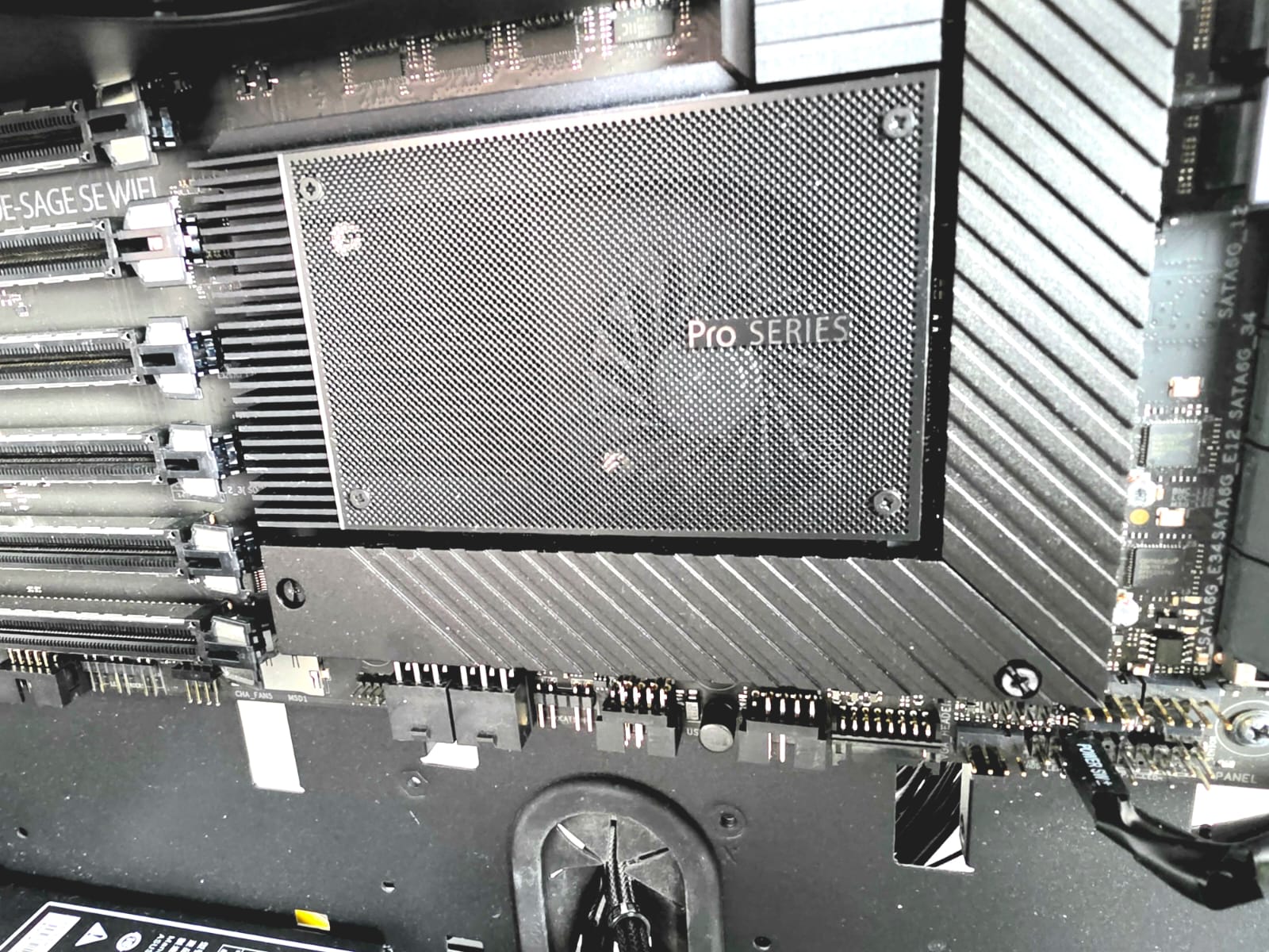

ich habe mir gerade diesen rechner zusammengebaut und mir fiel eben ein, dass sich auf dem mb einer der lüfter im laufenden betrieb nicht dreht.

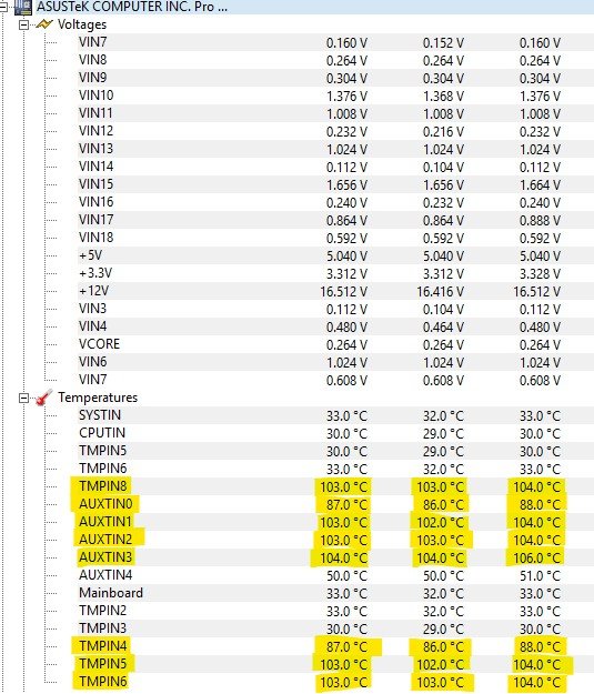

daraufhin ich hwmonitor eingeschaltet und folgende werte gesehen.
dieser inaktive lüfter müsste doch ein chopsatz kühlen, oder ?
demnach müsste er funktionieren ?
sind die 100er werte bei den mb-termperauturen bedenklich ?
hägt das mit diesem inaktiven lüfter zusammen ?
ist das auf dauer schädlich fürs mainboard den rechner so zu betreiben ?
ja.
mal versucht ihn manuell zu steuern / bios einstellungen gechekt?

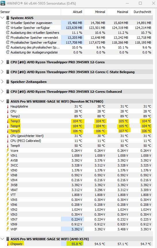

Denke da wird was nicht richtig ausgelesen, mit einem anderen Programm gegenprüfen. Z.B. HW Info.
Reaktionen: oskdueh und DJMadMax
HWMonitor scheint viele Werte nicht korrekt auszulesen. Schau mal auf die +12V. Wenn die 16,5 Volt stimmen würde, wäre das System schon längst im Hardware-Himmel.
Reaktionen: F4T4L1TYftw, oskdueh und DJMadMax
Genau das, Auslesefehler. Sieht man schon daran, dass Current, Min und Max praktisch immer in sich identisch sind.
Alternativ um auf Nummer Sicher zu gehen, kannst du dir für wenige Euro mal eine günstige Wärmebildkamera bzw. ein Infrarot-Thermomessgerät besorgen, die kosten nicht allzu viel.
Aber wie gesagt: in dem Fall schreit alles nach Auslesefehler.
ok, siehe bild.
auch mit hwinfo bleiben die werte gleich.
ich frage mich echt was hier los ist...

oskdueh schrieb:
was taugen denn diese berühmten hw-programme, wenn sie so krasse auslesefehler fabrizieren ??
Die Werte einfach ignorieren, wo ist das Problem? Das ist nicht nur die Schuld der Programme sondern auch Schuld des Board Herstellers der da ggf. einen exotischen IC verwendet. Das kombiniert mit der niedrigen Verbreitung deiner genutzten Plattform resultiert halt dann in einem Auslesefehler.
Du nutzt eine Nischenplattform, die hat an allen Ecken und Ende solche Quirks und Kleinigkeiten. Damit muss man klar Kommen wenn man sich dafür entscheidet.

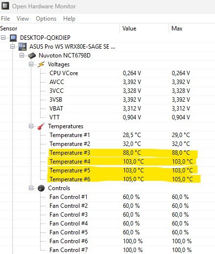

nochmal screenshot mit "open hardware monitor"
Du verwendest aber auch nicht gerade ein Board von der Stange.
Wie dir schon empfohlen wurde, versuche es mal mit HWiNFO64 (Sensors Only) und schau, ob das besser auslesen kann, als der HWMonitor.
EDIT:
Ach Mist, da stehts - hast du ja schon getan. Tjoa, dann bleibt tatsächlich nur: ignorieren, ODER mal schauen, ob ASUS selbst da etwas in der eigenen Suite bereitstellt.
EDIT2:
https://forums.bit-tech.net/index.php?threads/asus-wrx80e-sage-wifi-high-board-temps.386608/
Da scheints auch mehrere mit dem Problem zu geben. Machts natürlich nicht besser, aber immerhin ist es nichts "ungewöhnliches".
Reaktionen: oskdueh

hast du eine idee warum sich der lüfter auf dem mb nicht dreht ?
der steht ja nicht umsonst da , oder ?
der muss ja irgendwas kühlen..chipsatz iwas ?
siehe bild, genau da ist der lüfter plaziert...

@oskdueh
Dass der Lüfter nicht dreht, kann durchaus an der Lüftersteuerung liegen. Dazu gibts aber sicherlich Einstellungen im UEFI. Ein sehr gutes Beispiel dafür sind die X570-Boards für Sockel AM4. Die kommen meines Wissens alle mit Southbridge-Lüftern daher, die meisten sind aber so geregelt, dass sie temperaturseitig im normalen Einsatz nie andrehen.

oskdueh schrieb:
es geht in diesem thread um diese temperaturen und um diesen kleinen frechen lüfter auf dem mb welcher sich nicht dreht...
Hab ich dir schon gesagt... weils keinen Grund dafür gibt. Die Temperaturen kann dein Programm nicht auslesen, das Board intern sehr wohl.
Der Chipsatz da wird praktisch nicht belastet im normalen Betrieb, weil alles über die IO Die läuft. Last und damit laufenden Lüfter wirst du sehen wenn es kontinuierliche Last auf darüber angebundenen PCIe Geräten gibt und selbst dann braucht es den Lüfter oft nicht. Dazu gibt's bei der Plattform doch auch wirklich genug Infos im Web.
