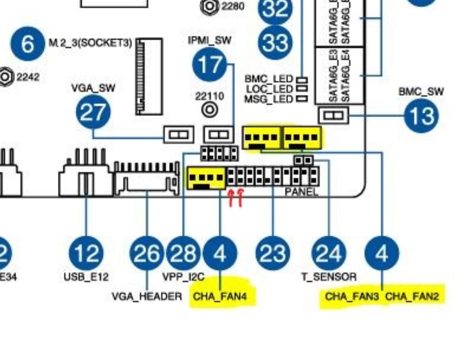

hi,
ich bin kein profi und baue alle paar jahre ein neuer rechner zusammen.
aktuell soll das "asus pro ws wrx80e sage se wifi" verbaut werden und ich weiss nicht so recht wo man die zwei kabel für power und reset vom gehäuse auf dem board reinstecken soll.
da unten bei "panel" ?
die ersten zwei positionen ?
links aussen das "power"-button und dann das "reset"-button ? (die zwei kabel haben je zwei pins
vielen dank in voraus für die antworten

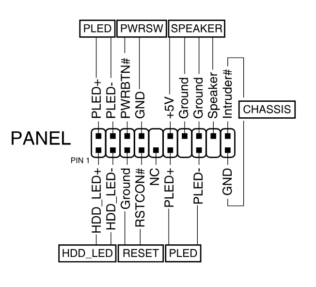

Ja, beim Panel. Die sind aber ÜBEREINANDER und nicht nebeneinander.
Sprich: Power kann nicht links oder rechts vom RESET sein sondern darüber oder darunter!
Wie rum Du die dann rauf packst (Schrift nach oben oder unten) ist bei den beiden egal, da es sich lediglich um Taster und keine Schalter handelt.
Und laut Handbuch sind ganz außen die Pins für die LEDs und daneben die Switches - da bitte nochmal genau nachschauen! Auf dem Mainboard sollte das eigentlich auch beschriftet sein.

Es ist doch klar besdchriftet.. überall wo LED dransteht ist auch LED gemeint.. also kleine Lämpchen! Und für die Schalter... RESET = Reset-Switch / PWRSW = Power-Switch.

@oskdueh,
nicht aufregen und andere angreifen, egal was sie schreiben ;) Bringt Dir nichts.
So wie Du es in Deinem Bild farblich markiert hast, werden Power (rot bei PWRSW) und Reset (blau) angeschlossen. Dann funktioniert auch der Gehäuseschalter. :)

oskdueh schrieb:
dass im ausgangspost nicht das beschriftete bild war
Zu deiner Information: Das in #2 gepostete Bild ist ebenfalls in dem dir vorliegenden bzw. zum Download bereit stehenden Handbuch, Seite 1-20, falls Du das nochmal offline nachgucken willst.
