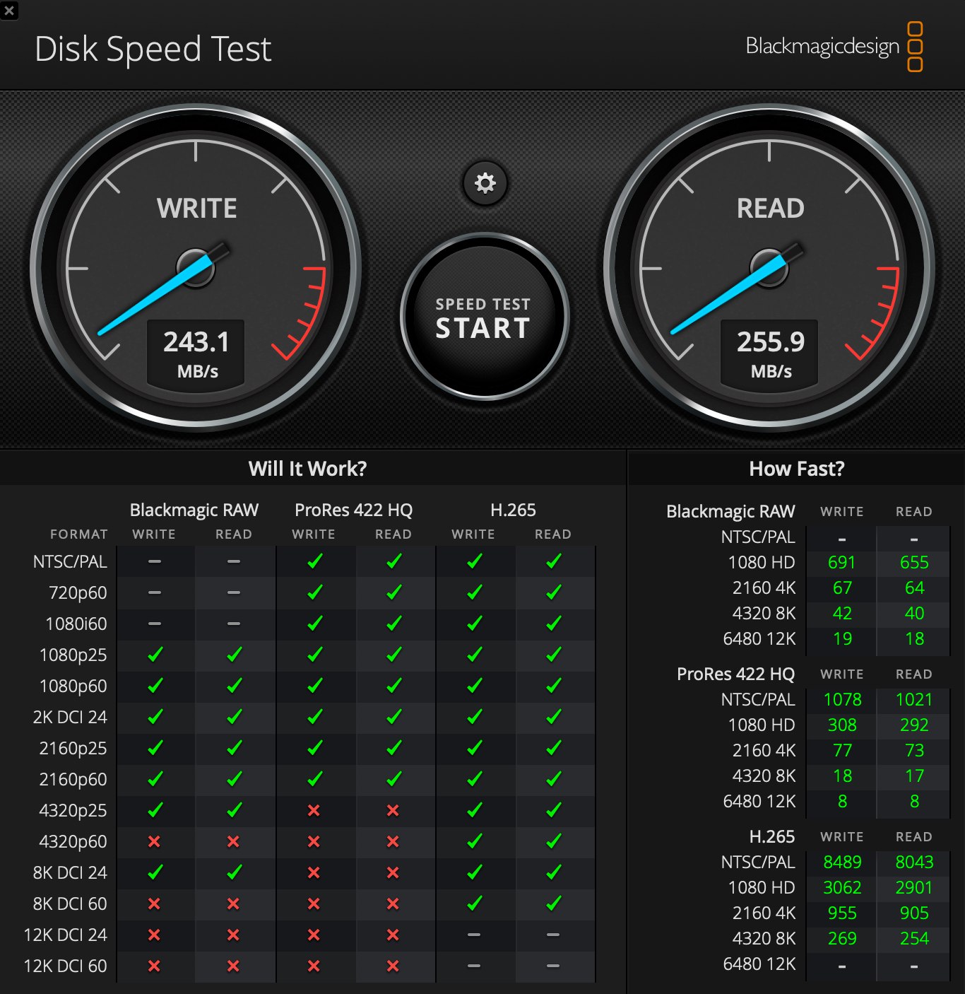

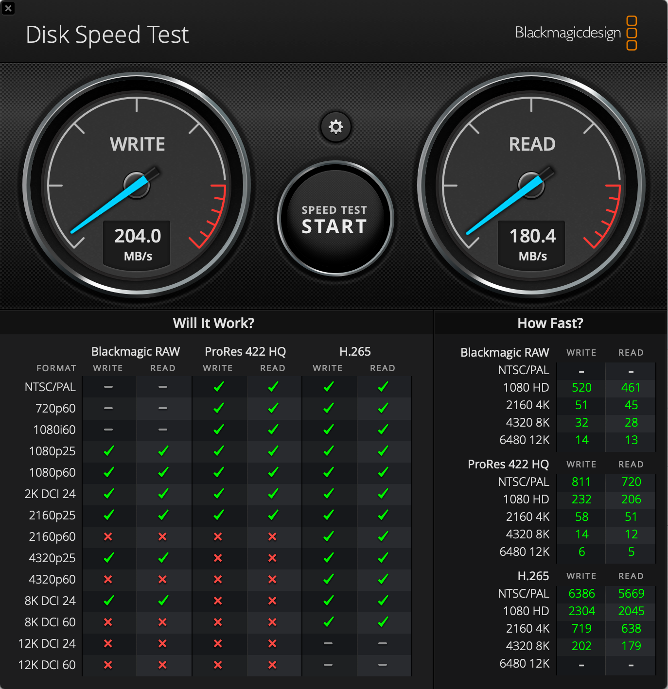

Mit diesen Einstellungen hatte ich zwar schon mal getestet, damals aber keinen Unterschied festgestellt. Ich habe jetzt noch mal auf DP1.4+USB3.2 gestellt und die SSD ist immerhin etwas schneller. Das ist dann wohl das Maximum, wenn man über den Monitor geht. Da muss ich überlegen, ob ich die Docking Station doch behalte.
Das scheint äußerst lahm. USB3 5G sollte irgendwo bei ~450 MiB/s an seine Grenzen stoßen.
Und ein Hub hat normalerweise kein Problem das durchzuleiten. Schlechte Hubs rennen gerne in Probleme wenn mehrere Geräte gleichzeitig Bandbreite bräuchten, aber ein Gerät allein sollte nicht wirklich passieren.
Könnte also gut noch ein Software Problem etc. existieren, denn die SSD selbst scheint ja mehr als schnell genug um USB3 5G auszulasten. Vllt auch ein Strom-Problem? USB3 5G Ports bieten weniger Strom (nur 4.5W sind garantiert), das Macbook wird sogar ganze 15W bieten, USB3 10G / USB-C Ports typischerweise 7.5W. Vllt drosselt sich die SSD um nicht zu viel Strom zu vebrauchen...

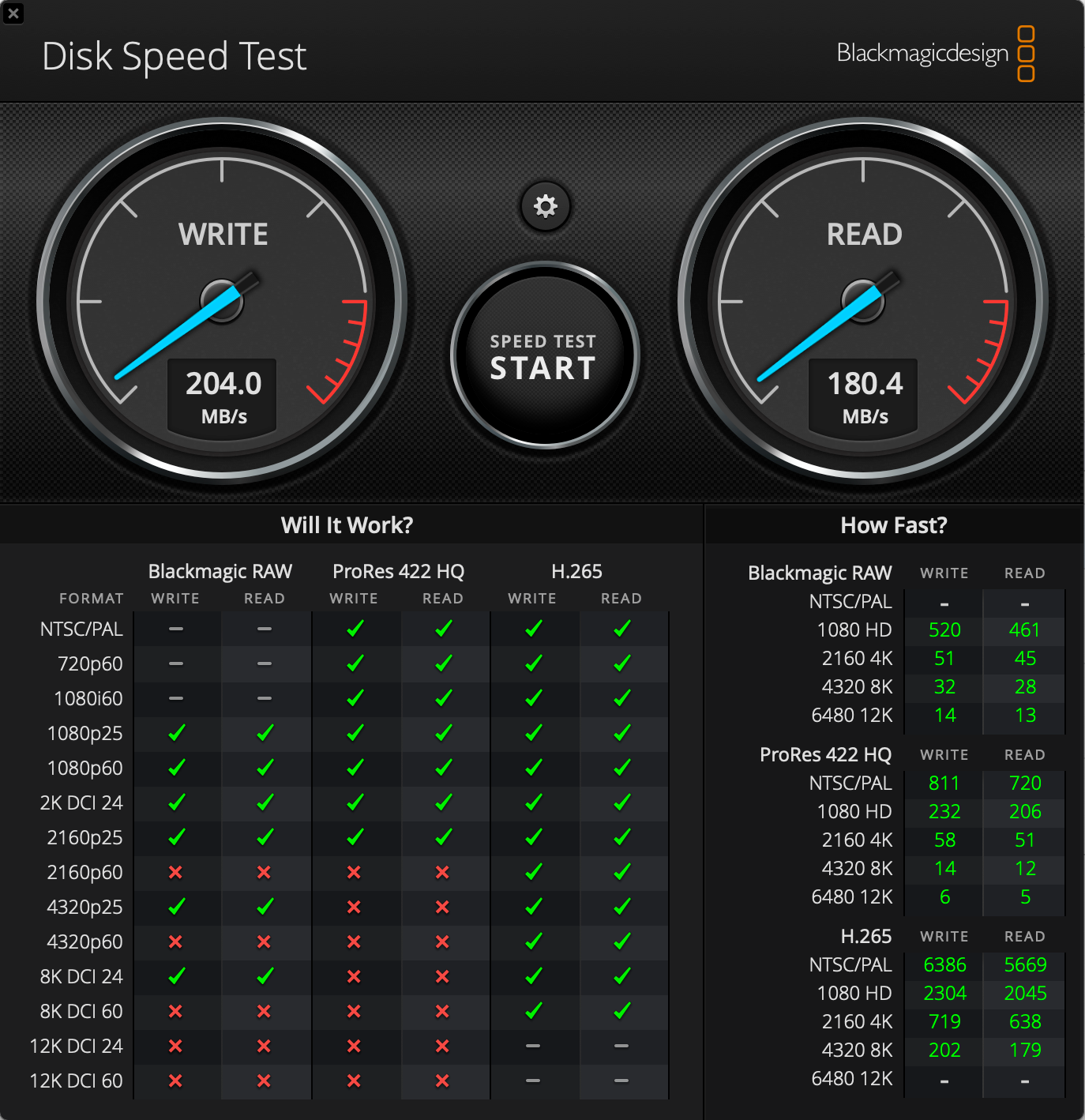

Geschwindigkeit über die OWC Thunderbolt Docking Station ist auch nicht besser.
Reaktionen: Ray519

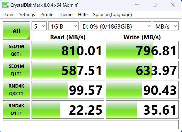

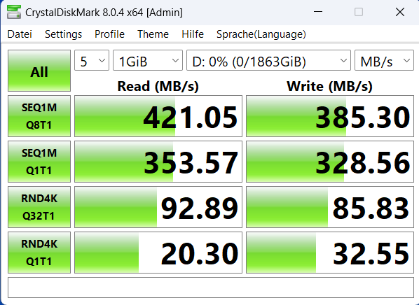

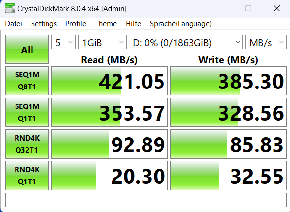

So noch einmal zum Abschluss. Ich habe leider kein Windows Notebook mit USB-C auftreiben können, aber der Test dem verfügbaren zeigt das einmal das Macbook langsamer über einen USB-C Hub arbeitet und der Thunderbolt Dock schneller als der Monitor ist.
Da muss ich jetzt mal schauen ob mir die Geschwindigkeit des Monitors reicht.

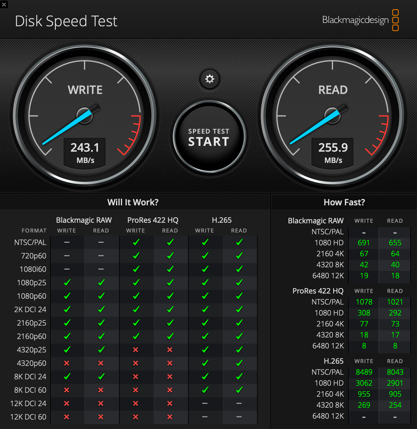

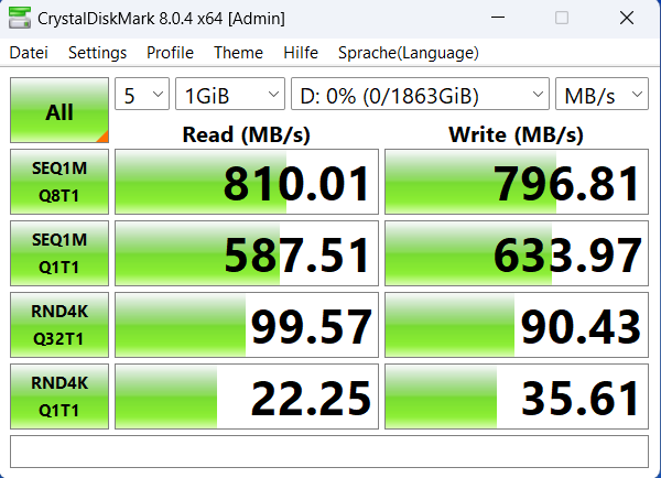

Noch eine Frage: Habe ich Nachteile wenn ich am Monitor statt DP4 DP4+USB3.2 aktiviere? Oder warum ist das im Standard deaktiviert? Oder hat man da nur einen erhöhten Stromverbrauch?
