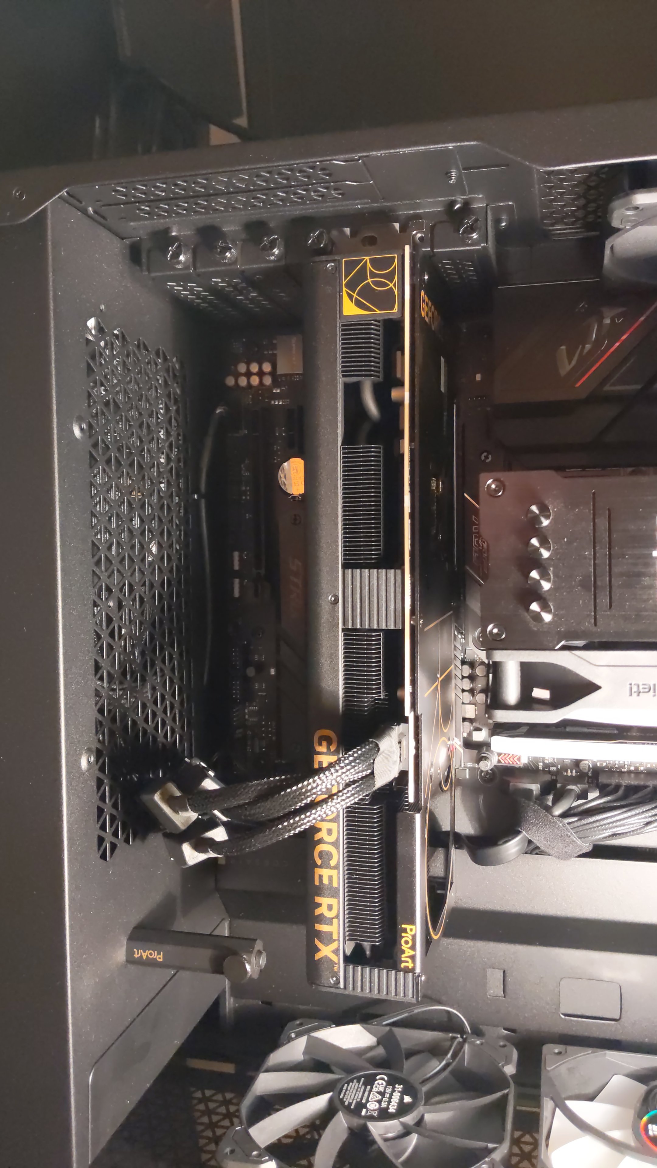

Bitte mal Bilder vom Einbau hochladen.
Die Karte darf nicht wackeln oder Spiel haben.
Hier ein Bild vom Einbau im Anhang, sowie ein Video des Spiels (ist aber nach unten begrenzt durch die darunter liegende Slotabdeckung.
Auf dem Bild ist die Karte nicht am Netzteil angeschlossen…
HDMI hat oft den Nachteil, dass der Handshake zwischen Karte und Monitor etwas länger dauert. Mitunter verpasst Du Teile des Bootprozesses bzw. etwaige Fehlermeldungen.
Ist der Fehlercode am Mainboard noch da?
Besorg Dir ein gescheites DP Kabel. Welchen Monitor hast Du überhaupt?
Reaktionen: zweiflamme
Doch, doch :) Die Kabel sind nur gut versteckt. Das sollte wie gesagt passen, die rote LED an der GraKa erlischt mit einschalten des Rechners.
