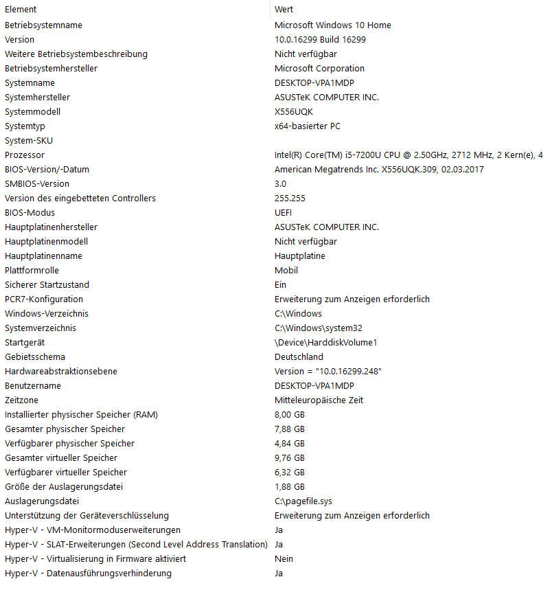

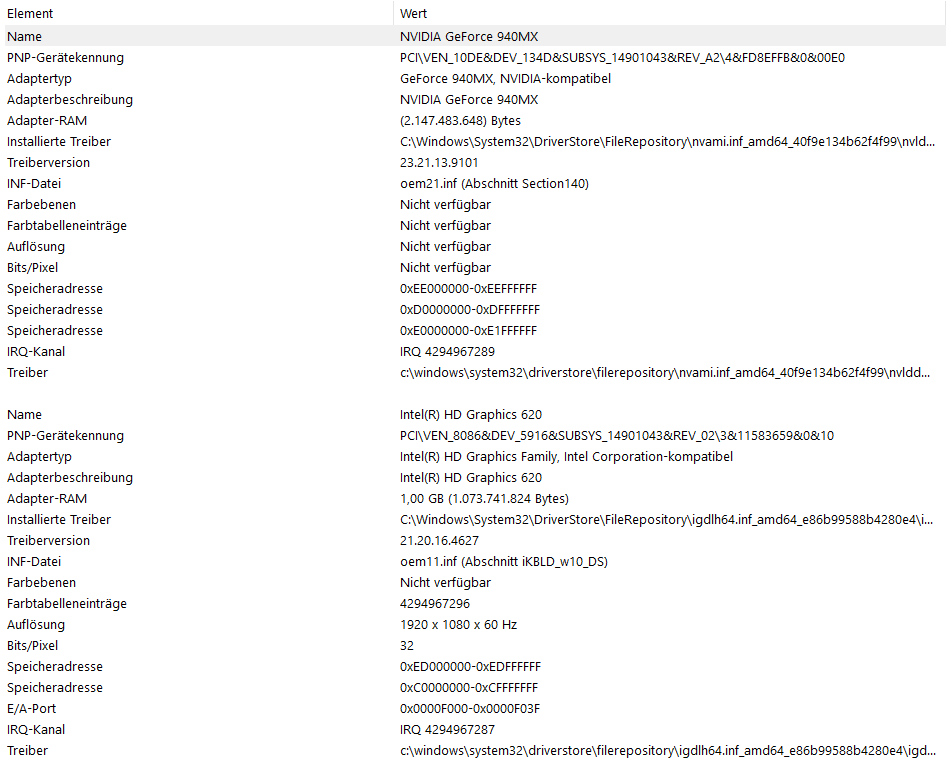

Nun mein System (siehe Anhang für genauere Deatils):
ASUS R558U, Windows 10 64-bit
Prozessor: Intel Core i5-7200U CPU @ 2,50 GHz
Grafikkarte: NVIDIA GeForce 940MX
Arbeitsspweicher: 8GB
Festplatte: Micron 1100 512GB SSD
