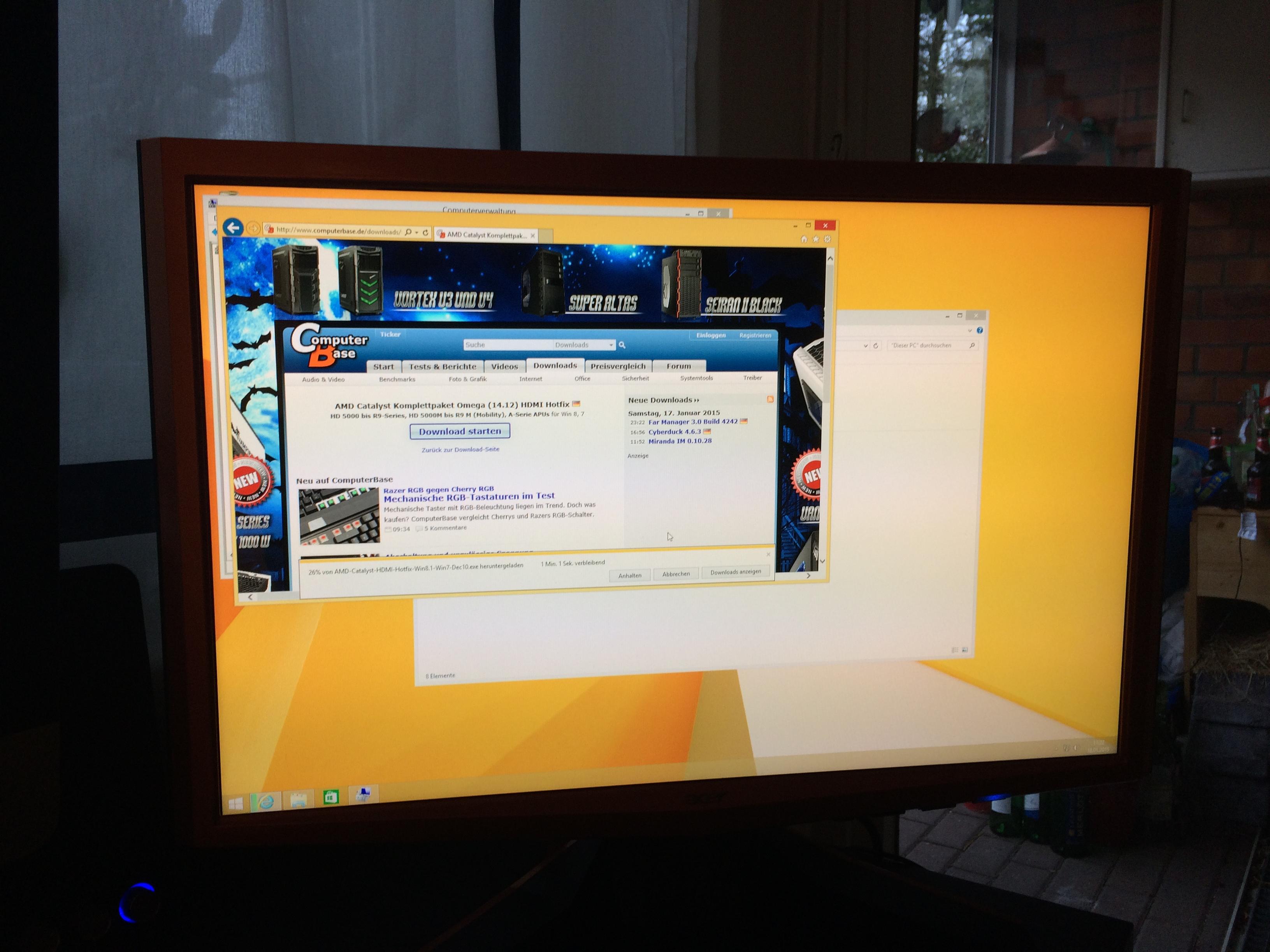

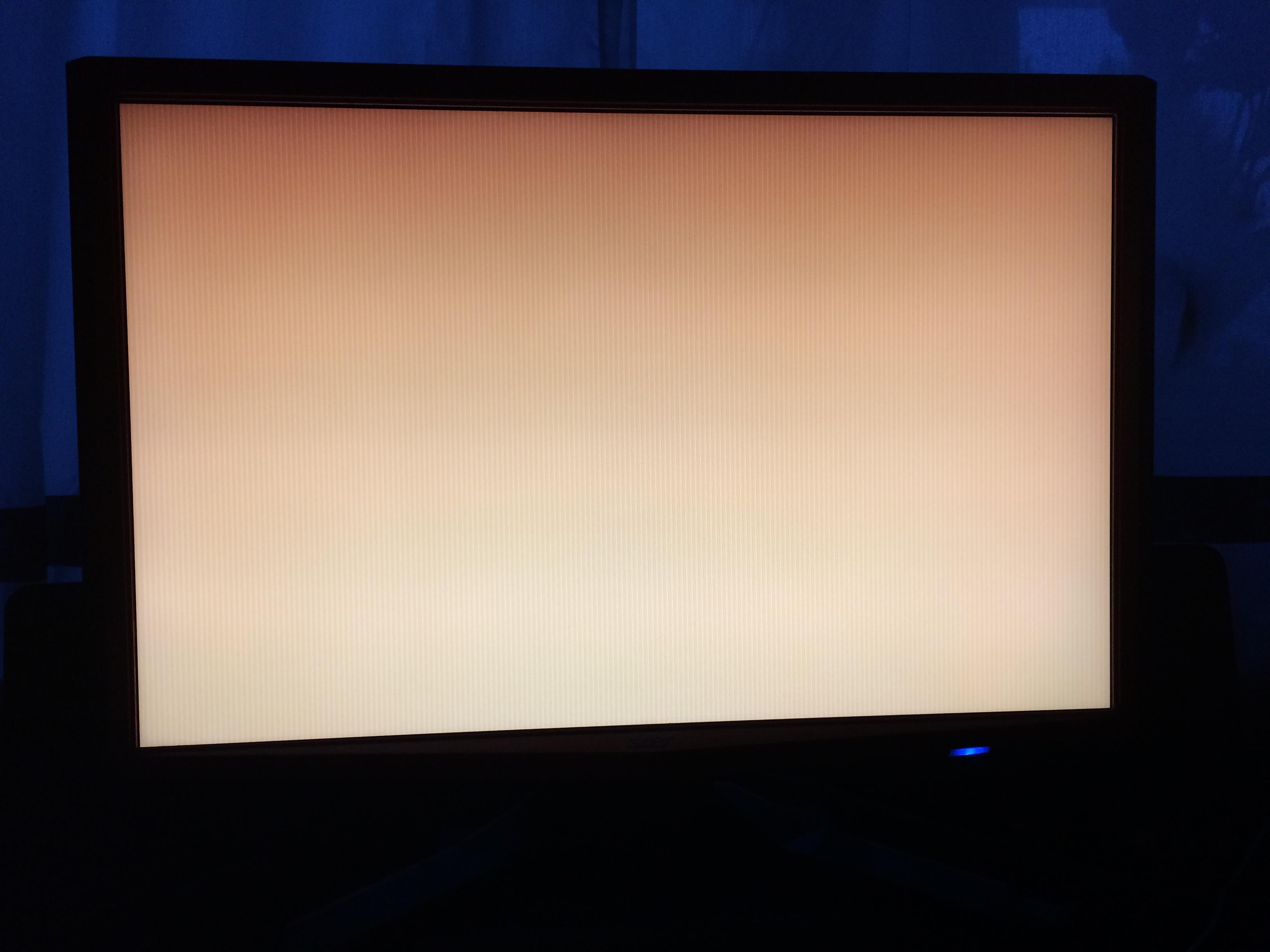

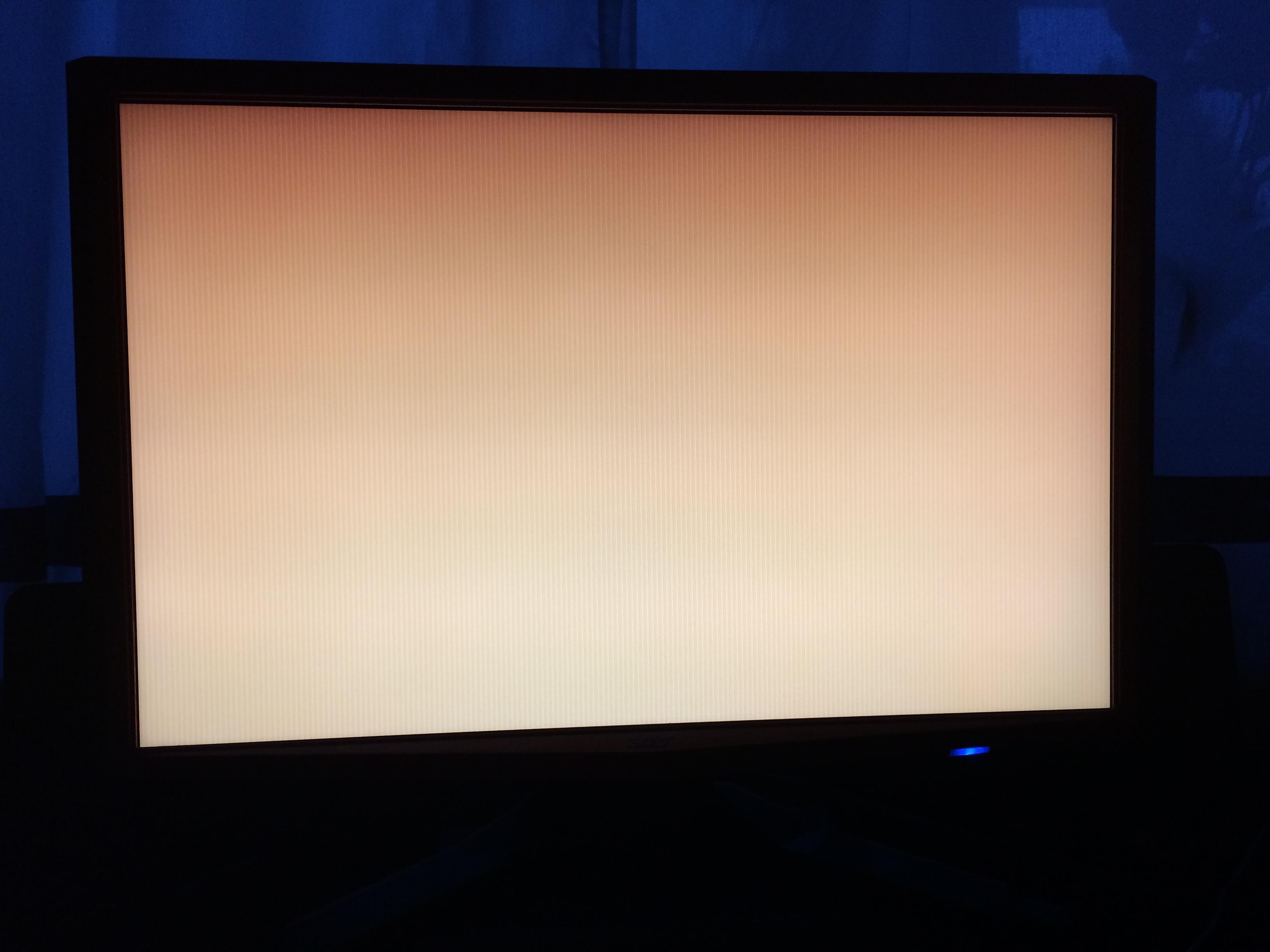

Bei Windows 7 wird es deutlich. Ich kann mit dem System und der neuen GPU normal auf dem Desktop arbeiten (mit Standard VGA-Adapter), bis ich dann den Treiber von AMD installiere und die Karte als R9 280 erkannt wird. Also Treiber installiert, reboot, System fährt hoch, zeigt mir den Desktop und 2sec später habe ich entweder ein schwarzes Bild oder ein blaues, gelbes (je nach destophintergrund)
Bei Windows 8 ähnlich. Hier sind gleich die Treiber nach der Installation vorhanden. Hier kann ich im System zwar kurz arbeiten (updates anwerfen), aber nach einer gewissen Zeit (kann gleich nach dem Start auch sein), wird das Bild auch hier schwarz oder je nach Hintergrund gelb oder blau.

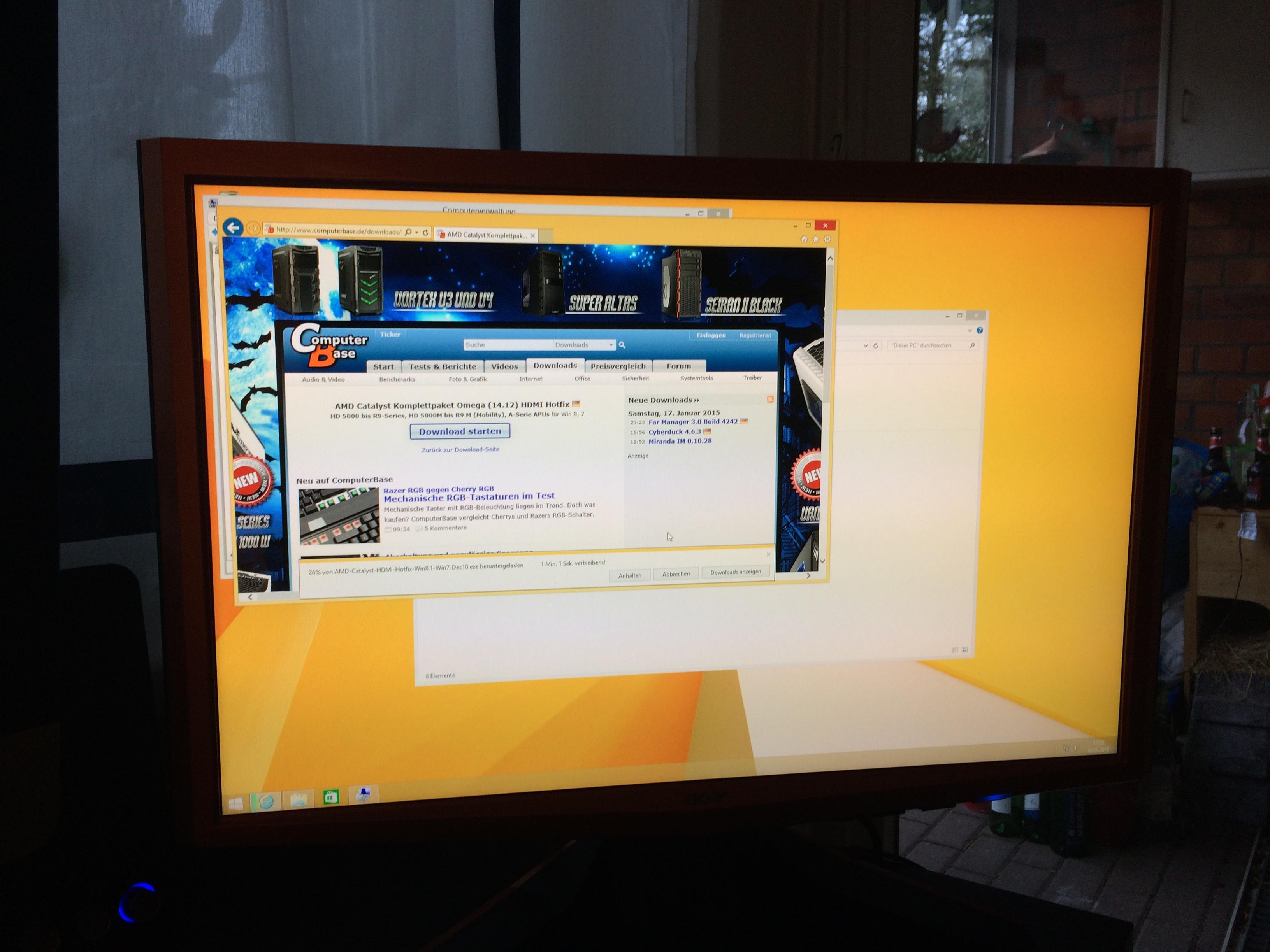

Ich hänge mal nen Screen an.
Hat jemand nen Plan?

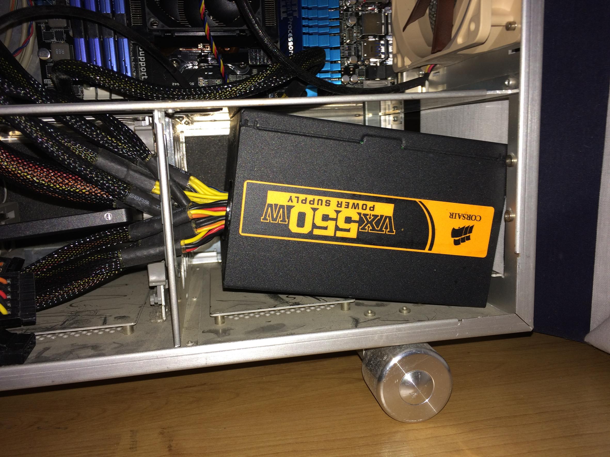

Naja, ist schon nix dolles. 550W für eine R9 280 und nen FX 8320 + ne SSD/DVD...
edith sagt: ich meine das sollte doch eigentlich lagen...

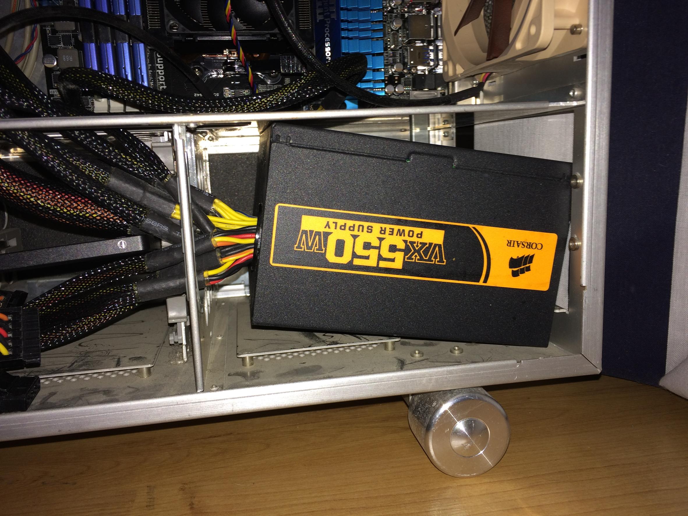

kann schon passieren wenn das nt spannungsschwankungen hat , wie alt ist das nt denn
Puh, maximal 3-4Jahre. Das Teil lief bis vor 1,5 Jahren problemlos mit damaliger Top-Hardware. Wollte mir gestern zum Zocken halt nen PC wieder zusammenstellen, Board/CPU/GPU gekauft und schnell zusammengeschustert. NT und Rest hatte ich noch. Am Sonntag werde ich wohl kein neues bekommen.

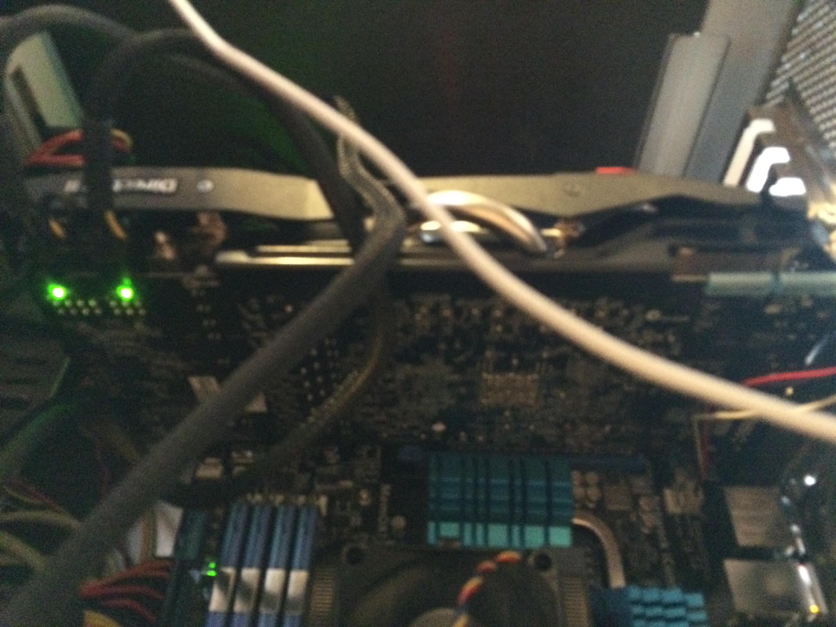

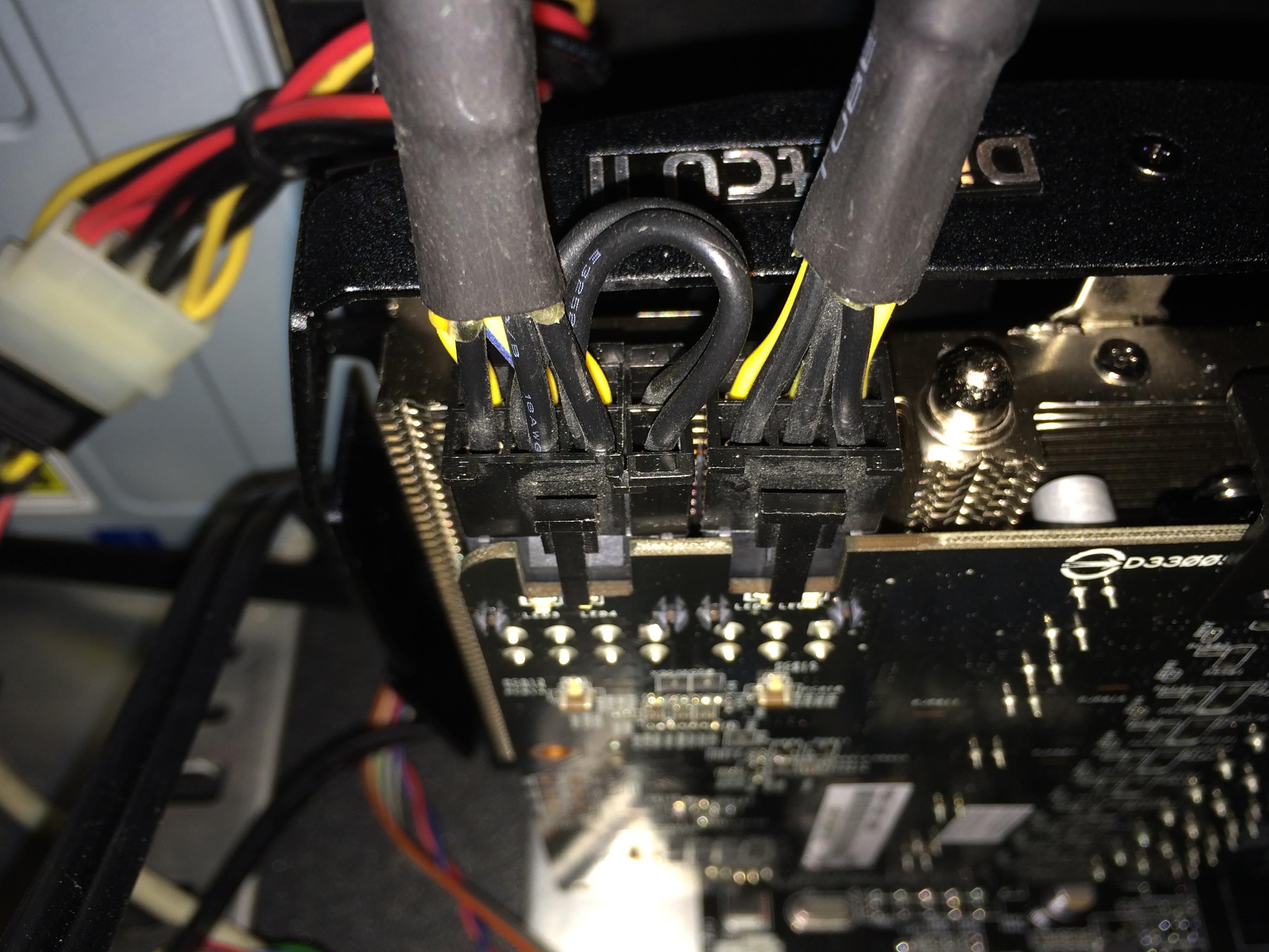

Stecker 6 und 6+2 sind korrekt aufgesteckt ? Sie müssen richtig "einrasten" -
Stecker sind richtig drin. Siehe Bild

Ok, folgendes. Anderer Monitor (mein Samsung 46'' TV) gleiches Spiel. Der Rechner fährt hoch, BIOS, WIN-Logo, Anmeldung und auch Desktop sind zu sehen. Ich kann ca. 10sek irgendetwas machen, dann geht das Bild aus. Schwarz. nix mehr. Bleibt nur noch der Reboot.

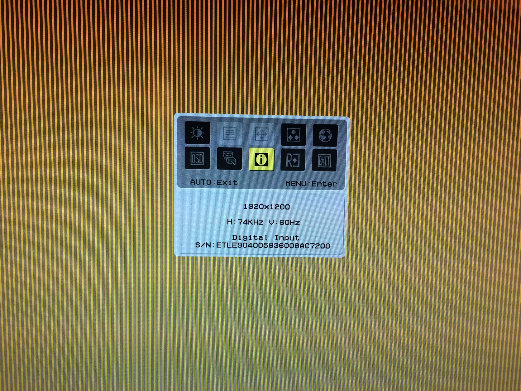

Dieses kann die "Bildwiederholrate" vom Monitor sein - egal welcher Flachbildschirm - >> 60Hz sind eingestellt ?
"Anzeige" > Bildschirmauflösung > Erweiterte Einstellungen > Monitor > 60Hz
Nur der PC-Monitor sollte in Gebrauch / angeschlossen sein !!

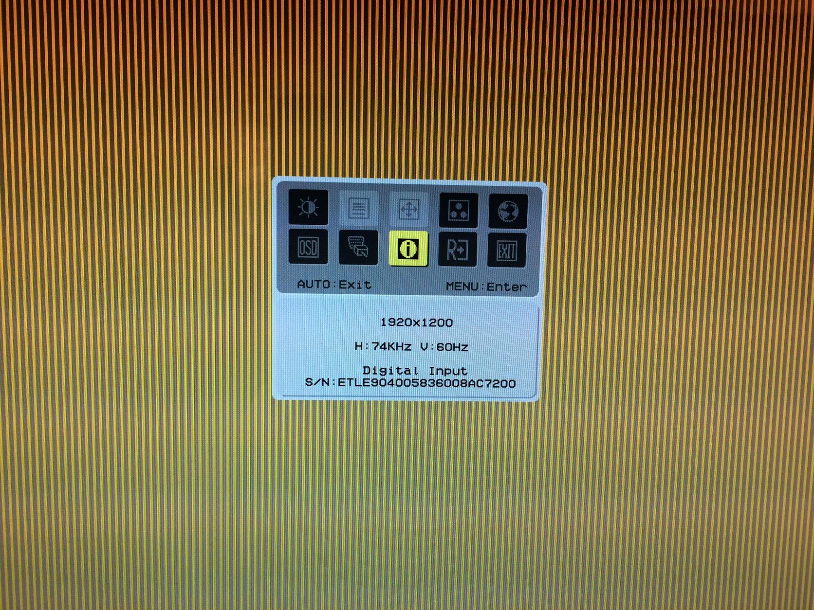

Ok, der Monitor ist auf 60 Hz eingestellt und kann das auch:
Den Treiber hab ich jetzt auch noch einmal geladen und installiert. Aber das hatte ich auch schon beim WIN7...
Die Windows-Einstellung Anzeige 60Hz werde ich gleich noch einmal überprüfen, ist leider nicht so leicht ins Win8 reinzukommen. Aber, dagegen spricht eigentlich das das System beim Start auch 60Hz an den Monitor liefert (jedenfalls laut Monitoranzeige) und auch im Desktop (in den 10sec die laufen) auch 60Hz anzeigt. :(
