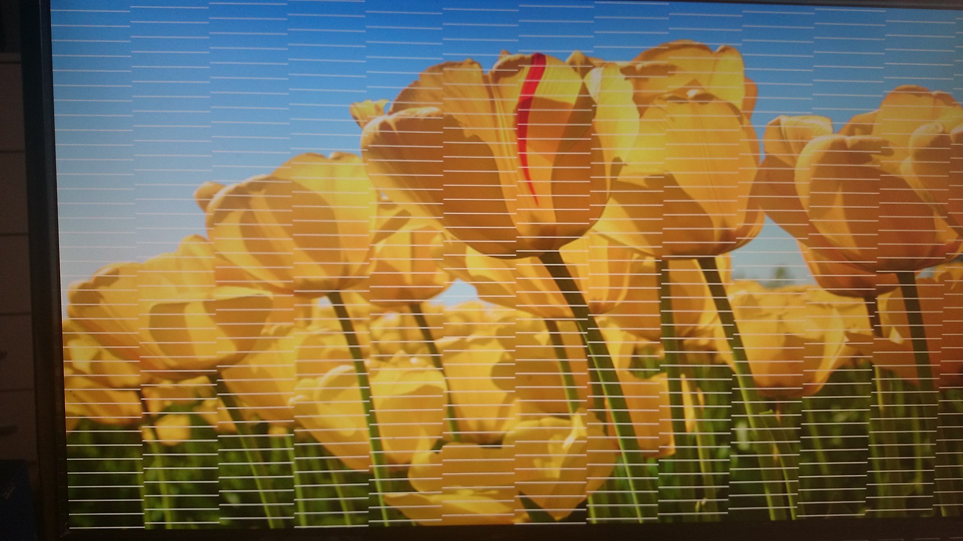

Ab jetzt kam über DVI gar kein Bild mehr ... und über HDMI dieses:
Ich denke die Grafikkarte ist wieder defekt, oder? Oder liegts evtl am Netzteil.
Hab eine Ersatzkarte reingepackt. Die läuft allerdings wunderbar (r280x).
Langsam bin ich echt genervt und überlege ernsthaft zu NVidia zu wechseln ...
Vielen Dank schonmal für die Hilfe ...

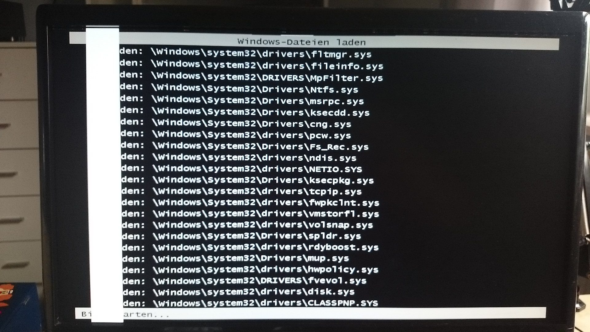

Also nach dem Flashen und anschließendem Einbau wollte ich in den abgesicherten Modus starten. Das sah dann so aus:
Nicht schön, aber selten ... Nach 5 Minuten startete sich der Rechner dann einfach neu ...
Das ist aber kein Problem der Graka denn ein Bild kommt ja ;-)

Den weißen Balken hast du aber gesehen, oder ? Der kommt direkt wenn das Bild kommt?! ;) ...
Also es scheint so als würde ein DVI-Port auch gar nicht mehr und der HDMI Port nur noch mit extremen Grafikfehlern laufen.
Der Standard-DVI-Port hat mich bis ins Windows gelassen (ohne AMD Treiber). Dann sah es im Windows so aus:
Nach der Installation der Treiber startete WIndows nicht mehr. Während der Installation ging der Monitor auch nicht kurz aus, wie es sonst so ist ....
​Ich denke sie ist im Arsch!
