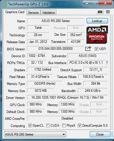

Ist es möglich die R9-280 zu overclocken?
Welche Anforderungen bräuchte ich? (Netzteil?) 600w Netzteil von beQuiet, CPU: Intel Xeon E3-1231v3
Fall es geht, welches Programm?
Würde gerne meine R9er übertakten, würde sich dies Überhaupt lohnen, bemerke ich da einen Unterschied?
Würde mich über jede Hilfe freuen...

Die 980 Mhz deiner R9-280 sind schon ganz ok. Es lohnt sich nicht wirklich noch weiter zu übertakten.
