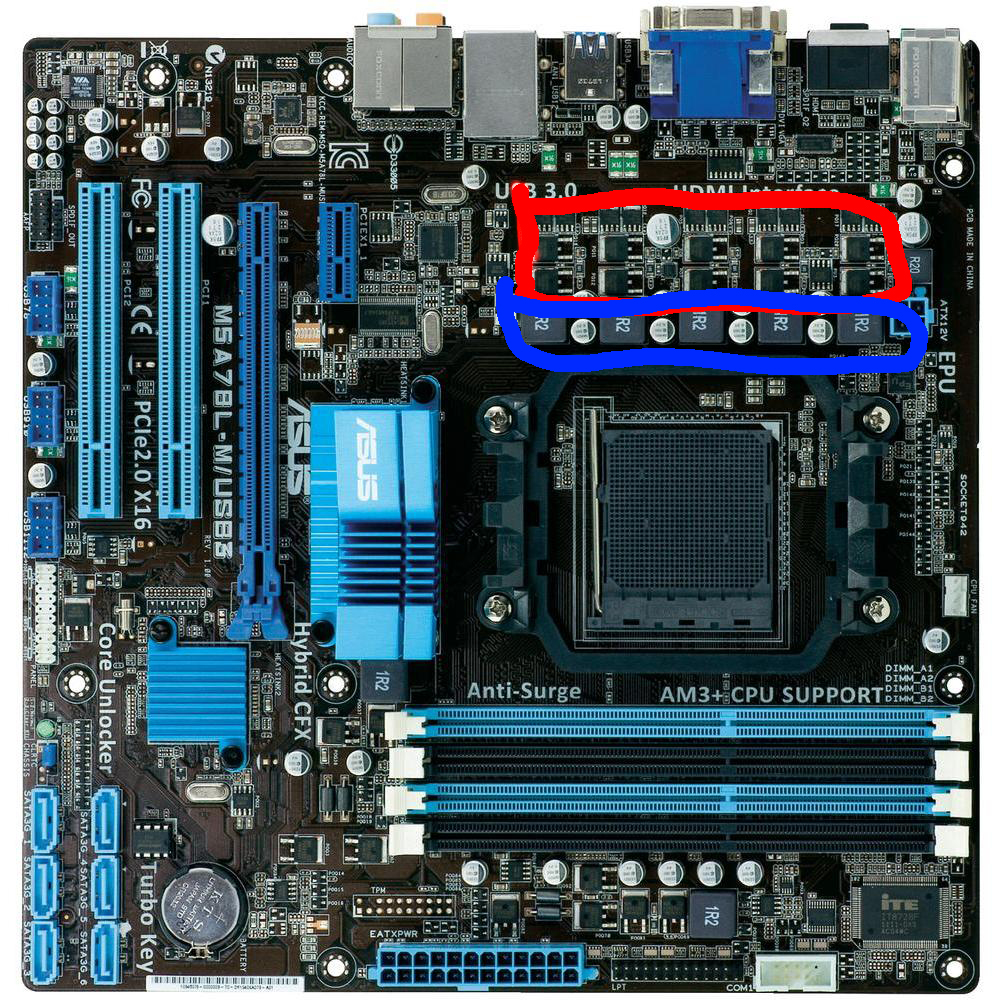

Bei dem Mainboard würd es mich nicht wundern wenn die Spawas nicht mit machen.

Hast du einen typischen Tisch-Ventilator zur Hand, den du mal vor das offene Gehäuse stellen kannst? Mit dem alten Hausfrauen Trick könnte man zumindest das mit den Spannungswandlern mal gegentesten, wenn da ein kalter Luftzug drauf pustet, zumindest was deren Wärmeentwicklung anbelangt.
Gerade nicht. Ich verstehe nur die Hälfte. Ihr meint dass die Spannungswandler (was auch immer das ist^^) überhitzen? Passiert dass so schnell? Der PC wird nicht immer langsamer, sondern ist schon nach dem hochfahren so ruckelig

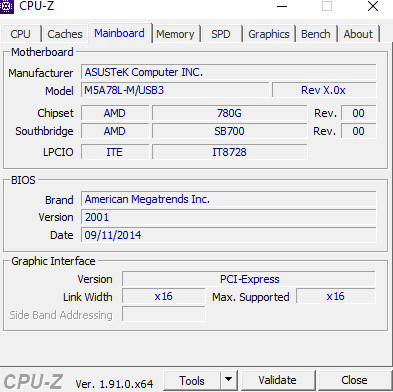

Also wenn es tatsächlich das von @LyGhT verlinkte Asus M4A78LT-M LE Board ist, ist es sogar verwunderlich, daß es bisher funktioniert hat. Denn in der Prozessor Kompatibilitätsliste taucht dein FX-6100 gar nicht auf.

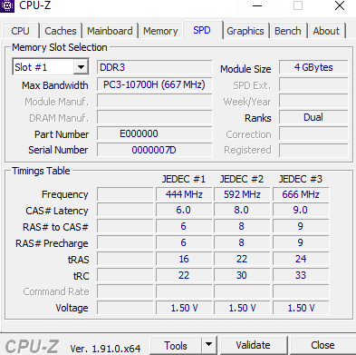

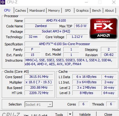

Ich würde vorschlagen das der Hilfesuchende sich mal die Programme CPU-Z und HW-Info herunterlädt und paar Screenshots postet, damit wir hier eine genaue Vorstellung von der Hardware, insbesondere des Mainboards bekommen.

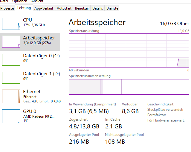

16GB verbaut Windows zeigt mit an das 12 verwendbar sind.
Werden die 16GB denn vollständig erkannt oder sind von den 16 GB 4GB anderweitig belegt? - Wie viele Speicherriegel sind denn verbaut 2 oder 4, nicht dass sich durch den Umbau und die Reinigung Kontaktprobleme bei einem RAM-Baustein ergeben haben und der RAM nicht vollständig im Dual-Channel-Modus läuft, was auch zu Rucklern führen kann.

Ja, Spannungswandler können so schnell überhitzen. Als die AMD FX-Prozessoren noch häufiger in Gebrauch waren, war dies ein "beliebtes" Problem bei den günstigen Boards von Asrock, vor allem wenn auf einen Top-Blow-Kühler verzichtet wurde.
Mal einen Bios Update versuchen, um den AM3 Board für die AM3+ CPU evtl kompatibel zu machen.
Hab ich gemacht.
Sie werden vollständig erkannt schätze ich^^ Sie werden nicht anderweitig belegt. Es sind 4 Speicherriegel.
Aber ich hab doch so einen Kühler xd? Der Alpenföhn. Außerdem sind im Gehäuse 2 Ventilatoren und das Netzteil hat seinen eigenen^^?

Der Kühler den du meinst ist ein CPU-Kühler.
Spannungswandler sitzen meist neben dem CPU-Sockel ;)

Für den AMD FX? Gar keins mehr. Rein technisch ist den FX-6100 von 2011 / 2012 und ordnete sich damals schon zwischen i3 und i5 ein.

Poste mal einen Screen der Reiterkarten "Memory", "SPD" und aus dem Windows Task-Manager im Bereich Speicher.

EDIT: Entschuldigung von meiner Seite, habe zu spät gesehen, dass ein "Alpenföhn Sella" verbaut ist, ein Towerkühler. Ein Top-Blower-Kühler wäre bei dem Mainboard die bessere Wahl gewesen.
Im Prinzip hast du recht, aber wenn die Spannungswandler nicht im Luftstrom liegen und unterstützende Kühlkörper fehlen, dann nützen diese nicht viel.

Den Fehler hatte ich auch mal bei einem alten AMD System, das längere Zeit nicht genutzt wurde, es liegt vermutlich ein Kontaktproblem bei deinem Arbeitsspeicher vor.
Es werden 16 GB RAM vom BIOS und in Windows erkannt (Anzeige direkt rechts neben dem Arbeitsspeicher), aber nur 12 GB genutzt (Anzeige rechts neben der Speicherauslastung), dies könnte auch eine Ursache für Ruckler sein.
Speicherriegel ausbauen und wieder einsetzen vielleicht reicht dies schon, ggf. mal die Positionen untereinander tauschen.
Ansonsten die Kontakte an den Riegeln und Steckplätze auf Verschmutzung prüfen, diese mit einem festen und feinen Pinsel und vielleicht etwas Alkohol reinigen, gut trocknen lassen und prüfen ob danach alles korrekt erkannt wird.
