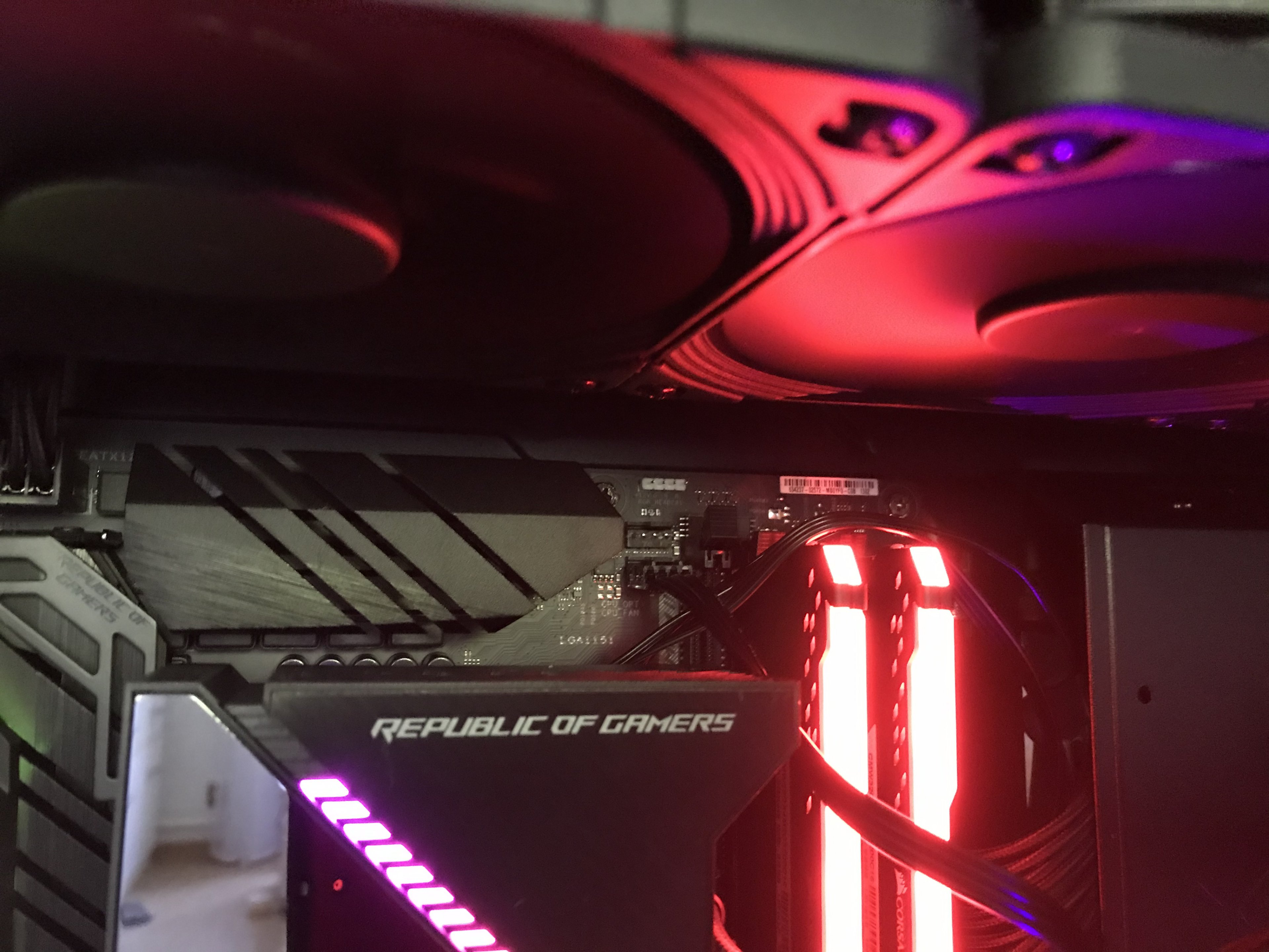

Also folgendes Kabel von AIO Pump ausgesteckt und auf die CPU FAN angesetzt ohne was im Bios eingestellt zu haben. Scheint gefixt zu sein außer das mein Bildschirm beim hochfahren flackert ?
Auf dem ersten Bild siehst du die Pump und den Cpu Fan anschluss.
bei beidem hatte ich CPU Error gehabt.

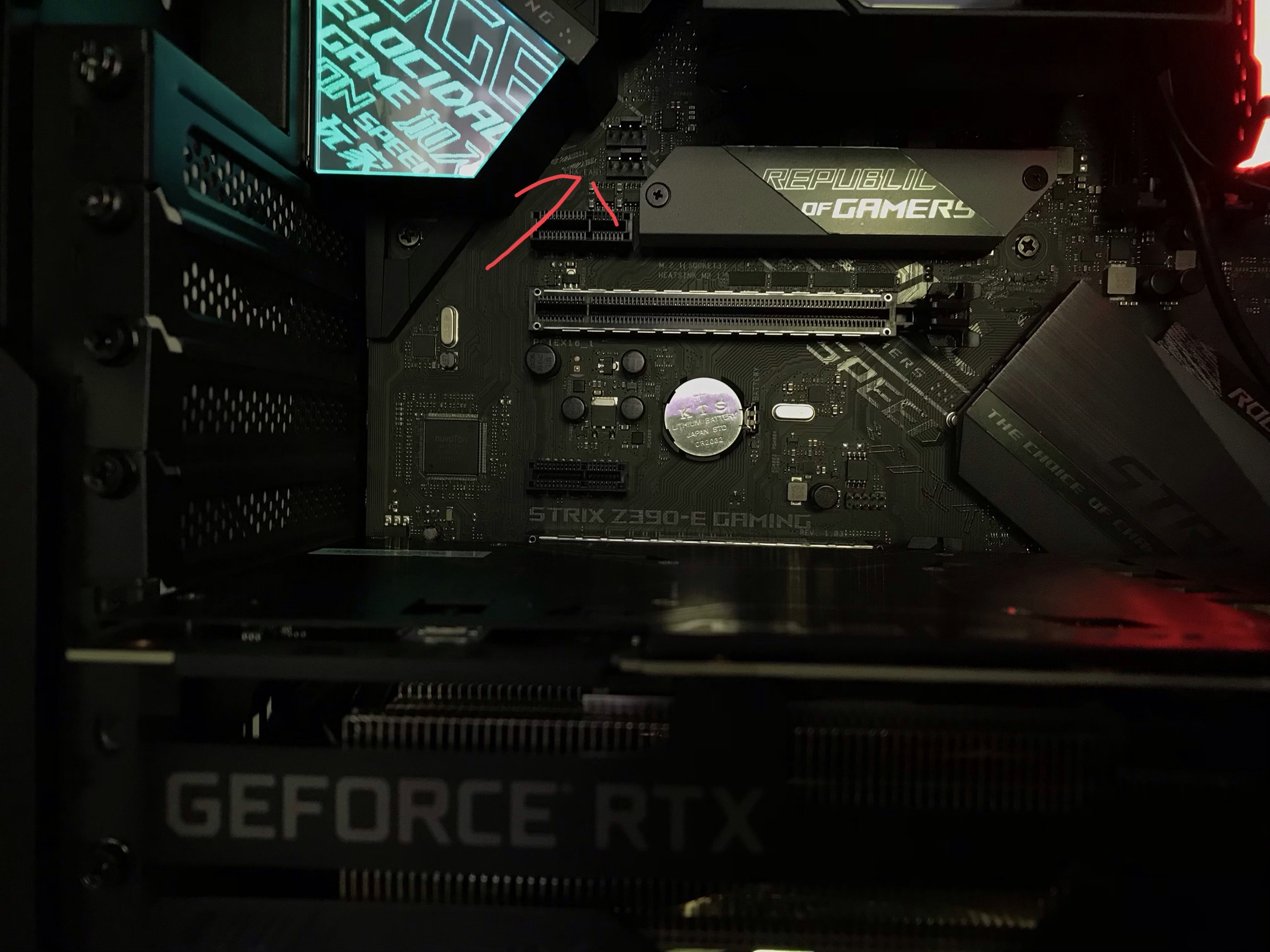

zweite Bild ist wo sich die CPU Fan und CPU OPT befinden. Auf CPU Fan läuft es.
aber Bildschirm flackern ist was neues. Und das passiert derzeit beim Hochfahren.
mir wird der Asus Rog Logo angezeigt verschwindet und erscheint wieder diesmal dreht sich was unten und danach flackert black Screen danach Login Fenster vom Windows

Da würde ich estmal alle Kabel, auch am Monitor auf festen Sitz prüfen. Auch den Monitor nochmal ausmachen un neu einschalten usw.
Ich kanns so jetzt kaum beurteilen, aber ich gehe davon aus, dass es nix schlimmes ist.
Darf ich fragen warum die GPU nicht im obersten PCIe Slot ist?
