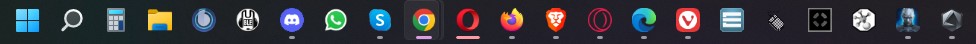

Bei welchem Verbrauch hast du überhaupt diese Temperaturen?
Naja sag ich ja nur bei der Browsernutzung (mehrere sind offen, hier und da ein Browserspiel), Amazon prime... Ich mach gern mal ein Bild :D
So richtig gezoggt habe ich jetzt noch nicht, hatte EVE-Online mal kurz auf
