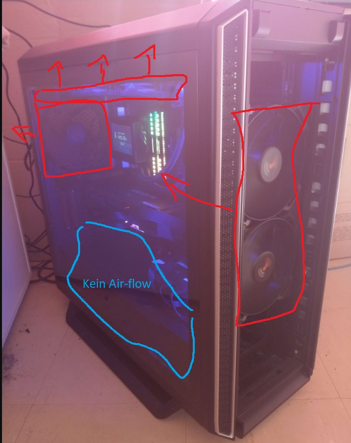

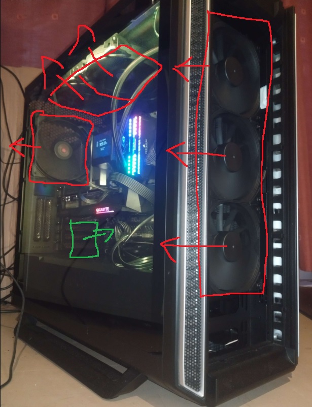

Momentchen, mache mal ein Bild...
Blende habe ich vorne natürlich abgemacht damit man die Lüfter sieht, es wäre ausreichend Platz vorn den Radiator zu montieren.
Wenn die Blende vorne ab ist und die Temperaturen so hoch sind, stimmt was anderes nicht, da ist dann die Scheibe nicht das Problem.
Pusten die Lüfter vorne in das Gehäuse?
Ja die Pfeil sind Ist-Zustand.
Unten die blaue Zone dort ist die Scheibe auch schön kühl aber ab der Grafikkarte die ordentlich heiß ist, ist die scheibe lauwarm, da kann ich mir schon vorstellen das Air-flow das Problem ist.
:: EDIT ::
Wenn ich mir das so angucke... Kann eine Art Unterdruck oder sowas entstehen wenn deutlich mehr Lüfter Luft entziehen als Lüfter Luft reinpusten?
Des sind ja 4x Raus und 2x rein (+Netzteil aber naja)...
Kuckst du hier
https://www.bequiet.com/de/accessories/2324
AIO in die Front und dann oben und hinten alles mit Lüftern vollballern was raus bläst aus dem Backofen.

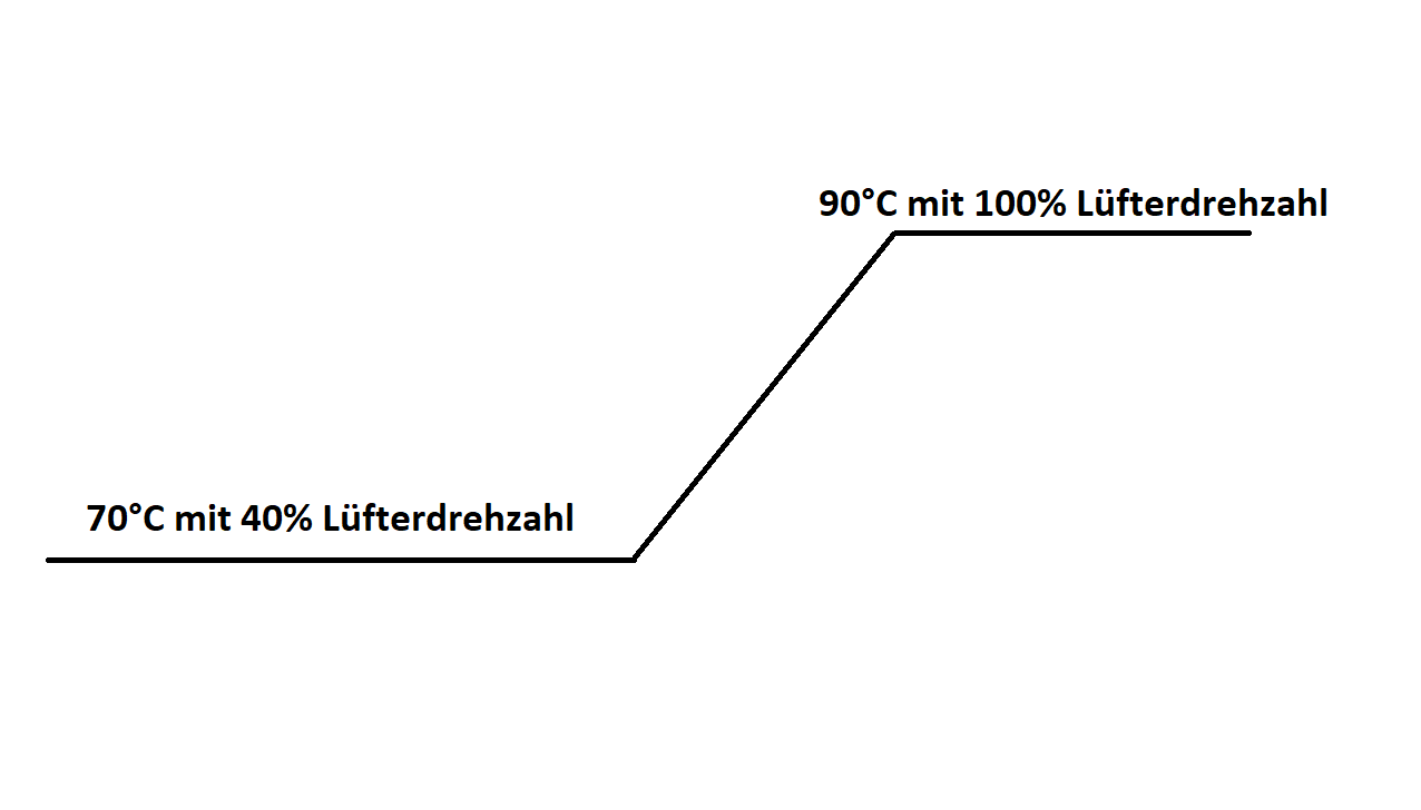

Pumpe nicht nach Temperatur regeln, sondern möglichst mit max. Drehzahl oder mit einer Drehzahl was für dich angenehm ist. Diese darf aber nicht unter 7v fallen, denn sonst kann es passieren das die Pumpe nicht anläuft. Empfehlung ist daher zwischen 9 - 12 v.
Du musst in deinem Fall den Durchzug der Gehäuselüfter so gut wie möglich herstellen. Die Steuerung von Asus sollte normalerweise gut klappen. Natürlich kannst du, wenn mehrere Lüfter über einen Splitter angeschlossen sind, nur eines davon auslesen, weil an solch einem Splitter das Tachosignal nur von einem Lüfter zurückgegeben wird.
Bei dir wird nicht nach Wassertemperatur geregelt und daher gehen die Drehzahlen kurz mit jeder kleinsten Last des Prozessors hoch. Bei mir z.B. wird nach Wassertemperatur geregelt und Wasser reagiert auch träge, daher drehen die Lüfter nicht ständig auf und ab.
Versuche mal diese Lüfterkurve:

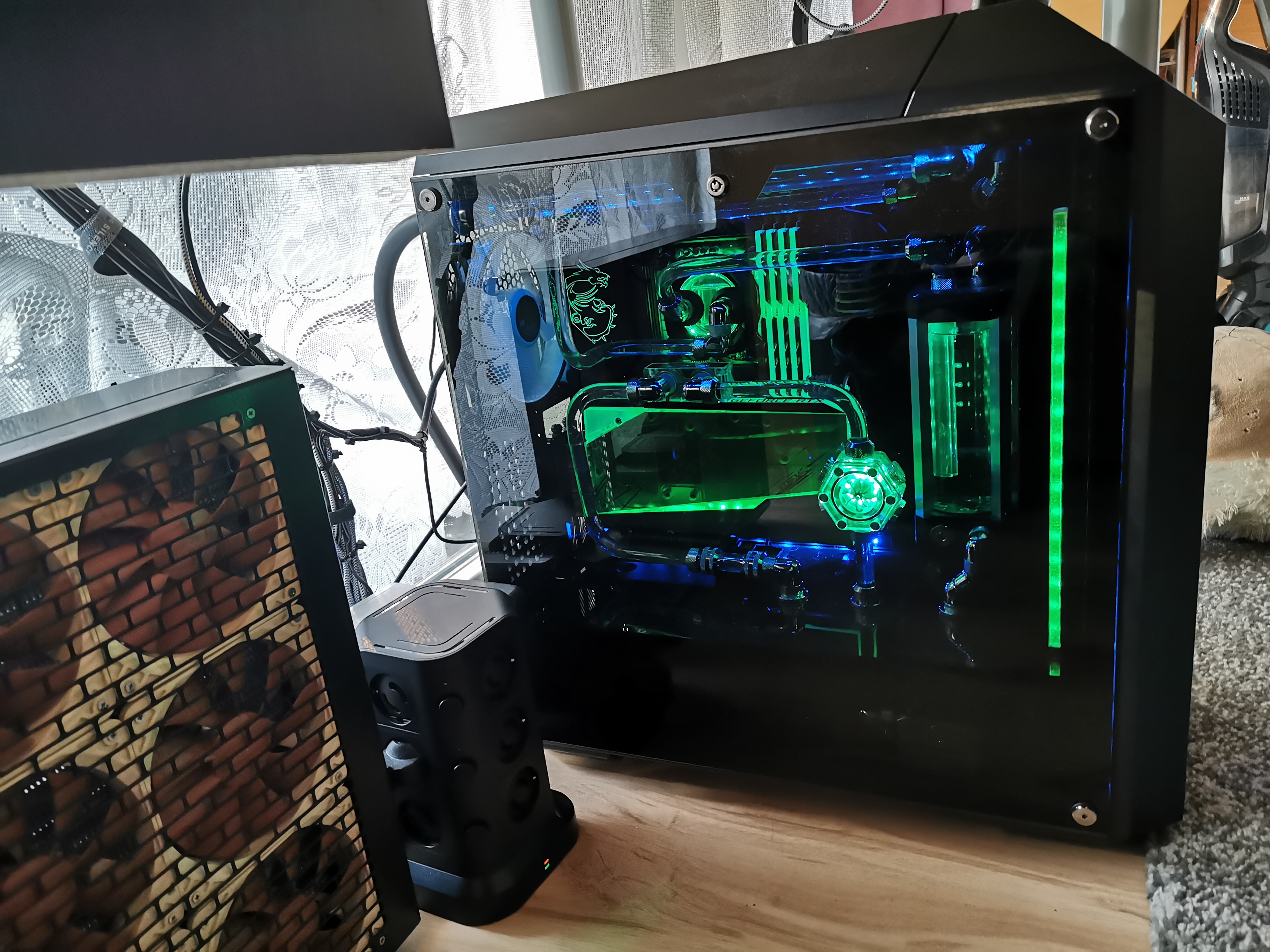

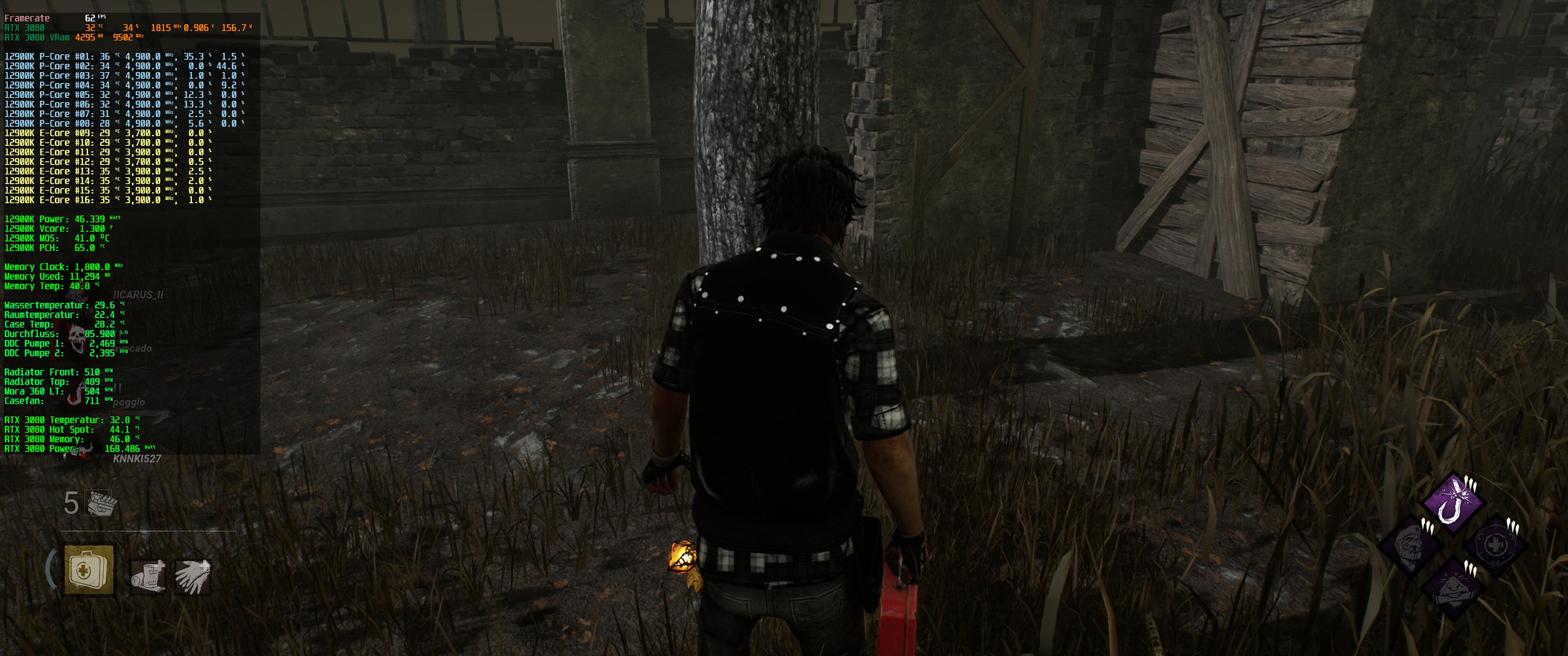

Hier noch ein paar Beispiele, wie meine Temperaturen mit meiner custom Wakü ausfallen. Aber diese Werte kannst du nicht mit deiner AIO vergleichen, weil ich viel mehr Fläche an Radiatoren (240 + 420 + 360 Mora) verbaut habe. Vom Grundprinzip würde sich ansonsten nichts ändern.

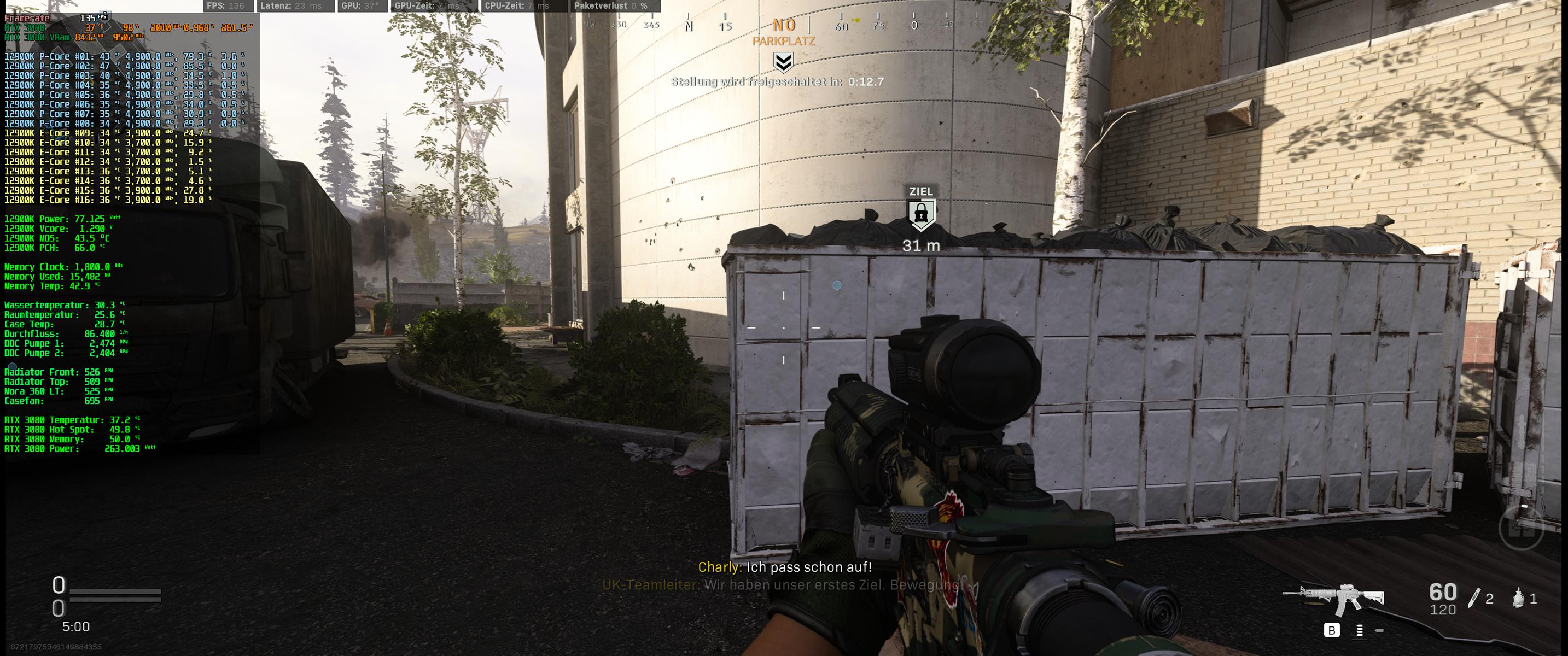

Zunächst muss man unterscheiden, wie stark ein Prozessor ausgelastet wird, denn in nächsten Beispiel sind es 100 % auf alle Kerne, was Prime95 gleich kommt. Prozessoren sind mit solch einer hohen Last schwer zu kühlen, weil nicht genug Wärme über den Kühler abgeführt werden kann und sich so Wärme anstaut.

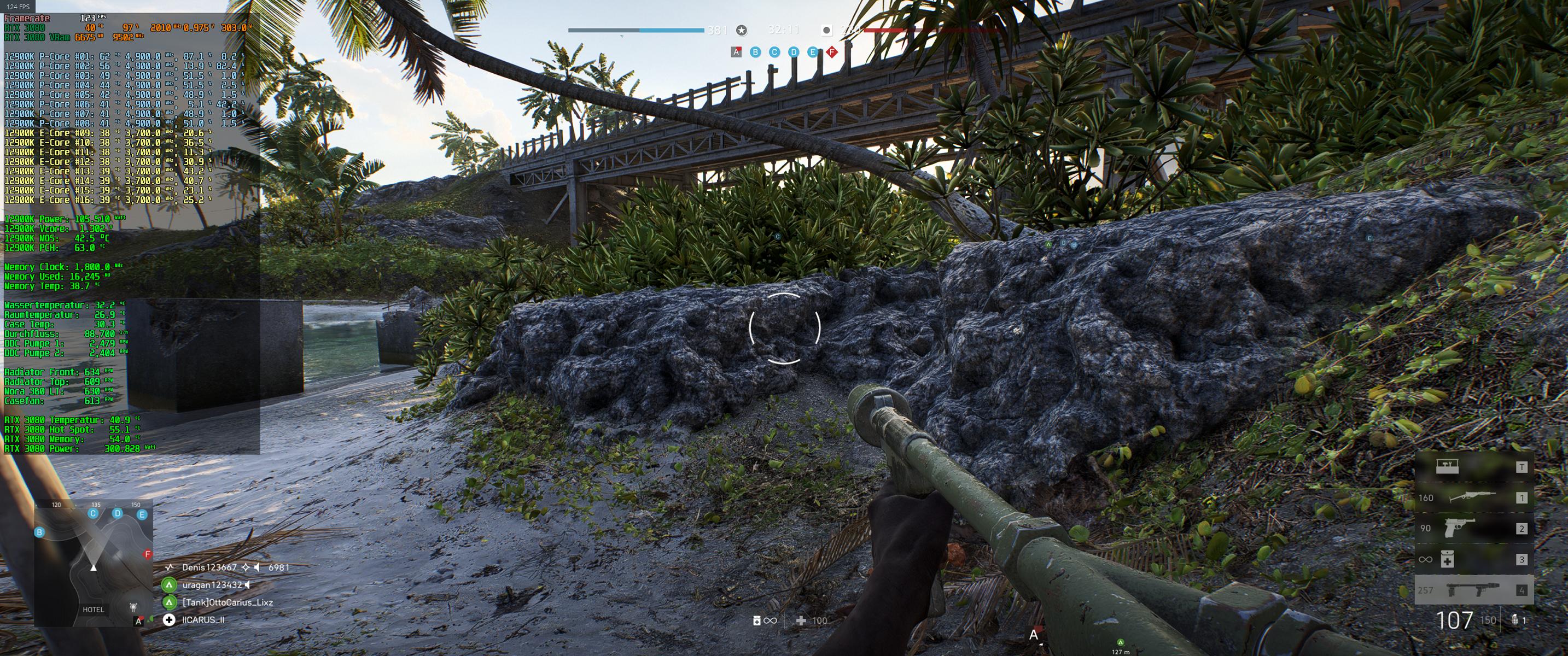

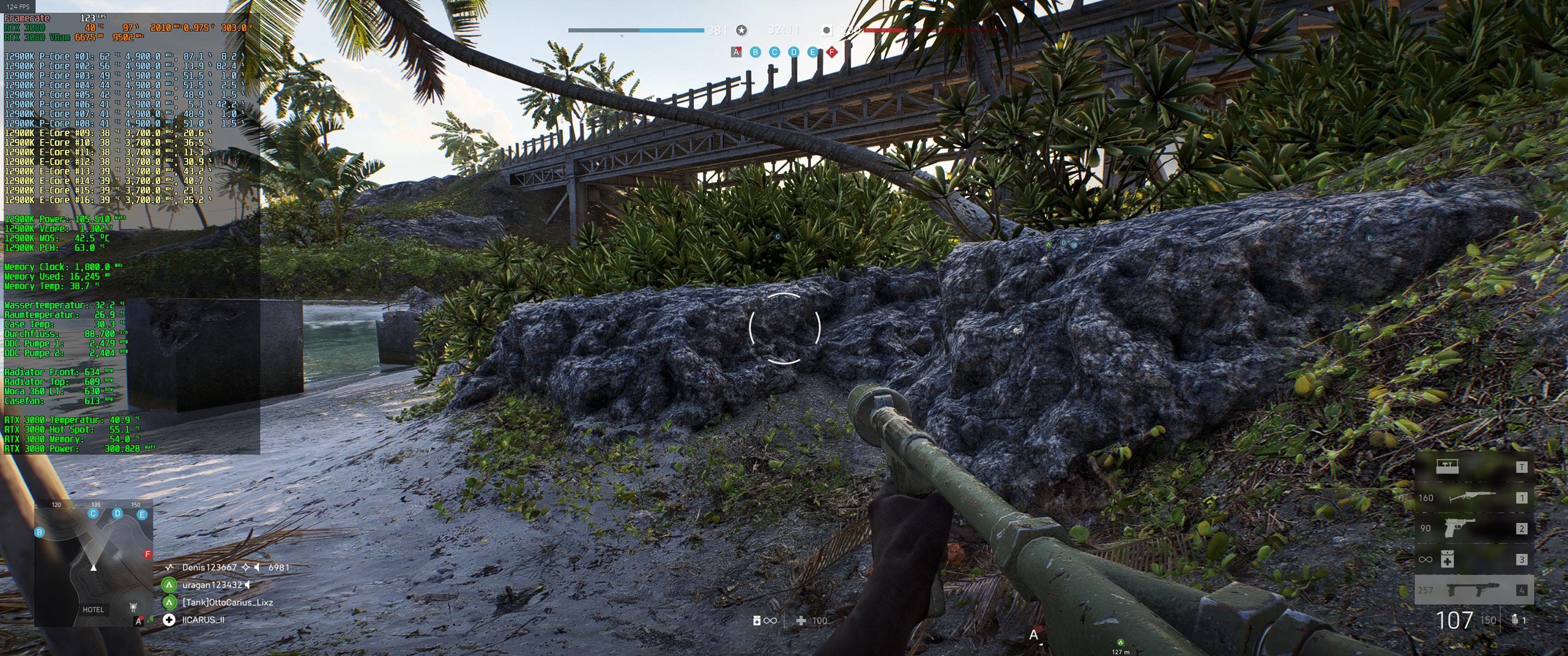

Mit Games sieht es dann anders aus, weil der Prozessor nicht so hoch belastet wird.
K1600_DeadByDaylight-Win64-Shipping_2022_09_29_09_37_33_981.JPG K1600_ModernWarfare_2022_09_19_18_11_33_509.JPG K1600_bfv_2022_08_10_08_59_34_477.JPG

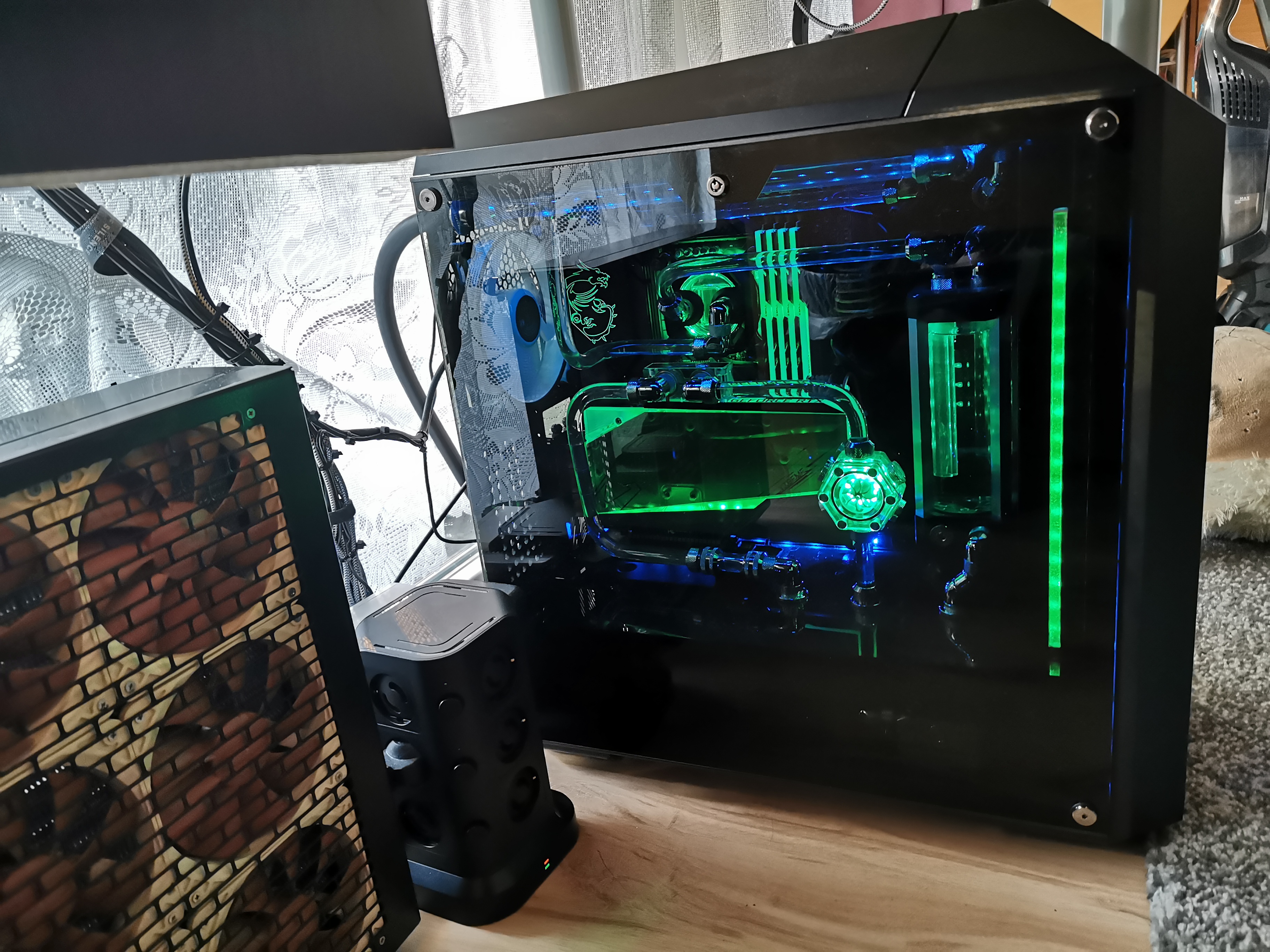

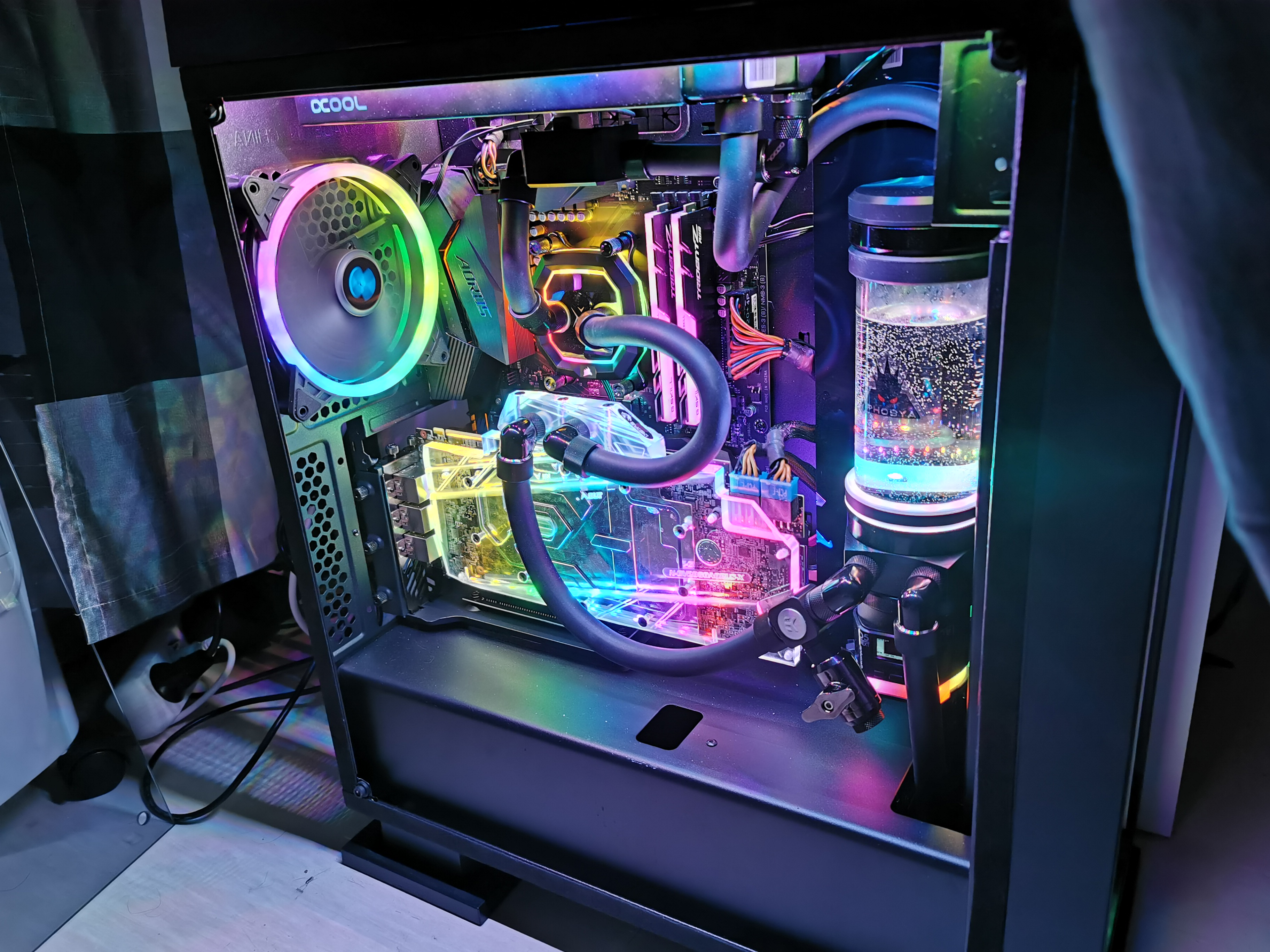

Das ist mein aktuelles System und das zweite Bild vom Rechner meines Sohnes.
Habe daher schön ein paar Jahren damit zu tun. :)

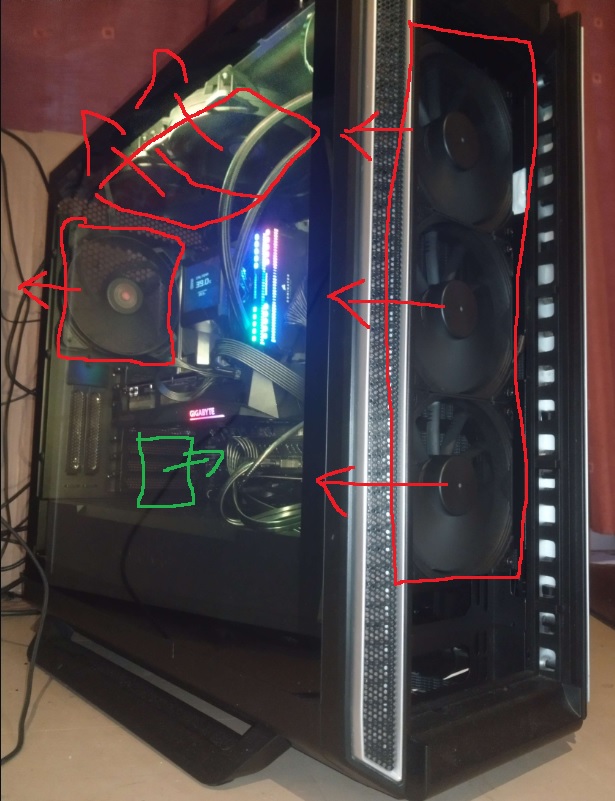

Mach mal bitte ein Bild für uns. Wenn die AiO jetzt in der Front ist, dann hast du doch hoffentlich die beiden PureWings Lüfter der Front in den Deckel installiert. Du kannst doch jetzt die Drehzahl vom Back-Lüfter und der beiden Top-Lüfter ändern, dass diese mehr erwärmte Luft aus deinem Gehäuse schaufeln.
Hat dein Gehäuse denn oben auch eine Öffnung?
Na klar kann ich en Bild machen.
Ja die beiden Lüfter aus der front wurden natürlich jetzt am Deckel montiert, nach wie vor muss ja die warme Luft rausgeschauffelt werden. Ja die sind natürlich durch die Drehzahlsteuerung am Gehäuse steuerbar und ja das Gehäuse hat oben Abluft-schlitze.
Des grüne da will ich dann halt den 80x80 hin machen, ist zwar kein Offizieller Platz dafür aber des kann man halt custom zusammen basteln, denke aber das sich die Grafikkarte da freuen wird direkt Frischluft zu bekommen.
::EDIT::
Witzig, sehe gerade auf dem Bild war 45°, des war aber en peak, des ist ansich unter 40° aber sieht man mal wieder was ich zuvor schon angesprochen hatte :D
