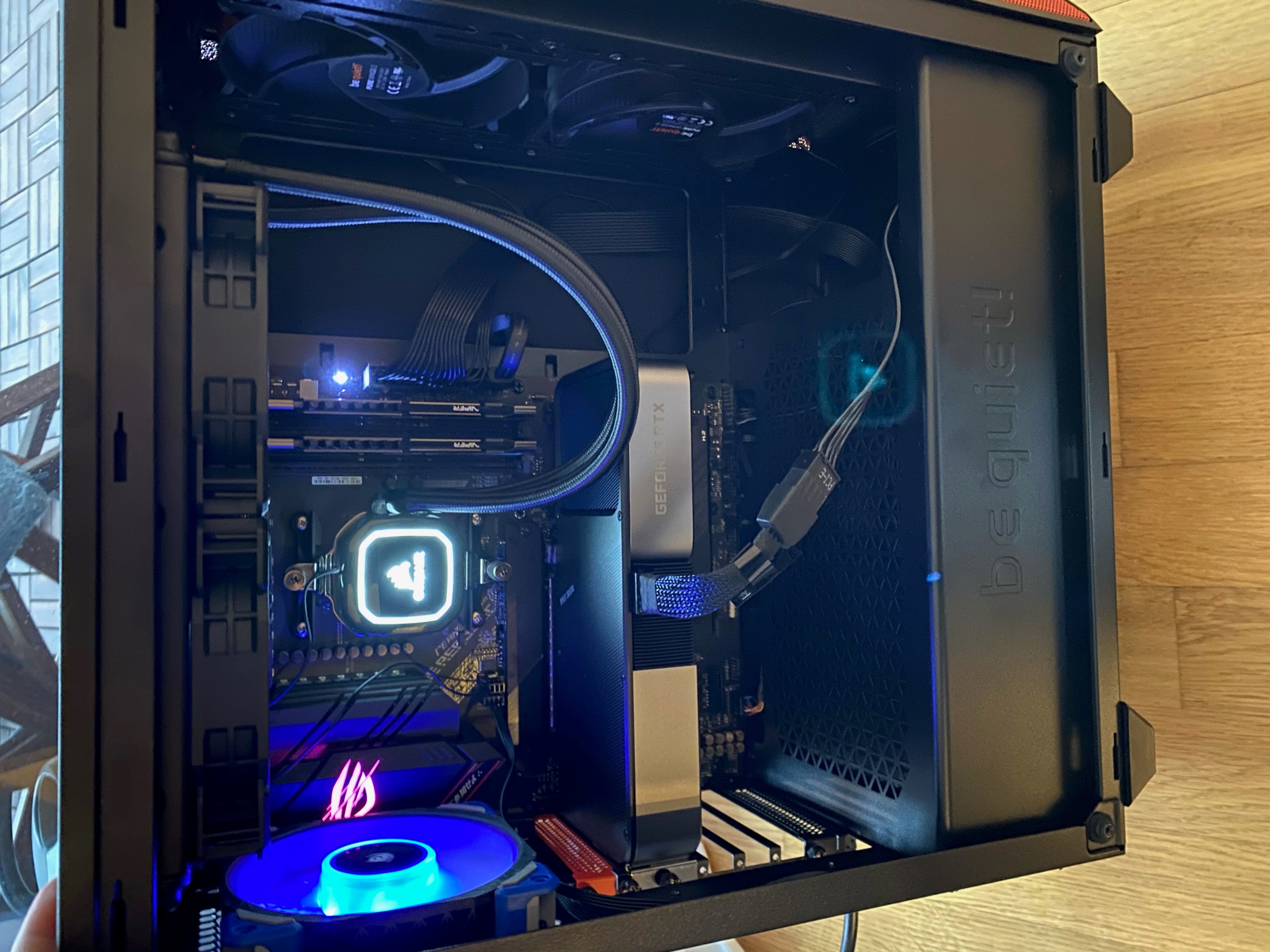

Vielleicht hilft uns ein Foto

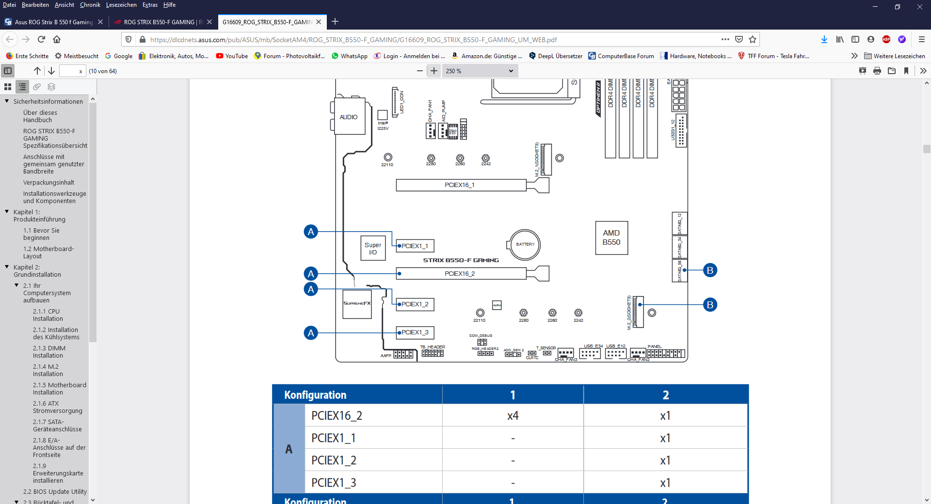

Blöde Frage, auf dem Video nicht zu erkennen - den 8- und den 4-Pin für die CPU hast du dran?
Diese PCI-E Verlängerung würd ich auch erst mal weg lassen, sofern dass Original lang genug ist,
Also tatsächlich habe ich gerade festgestellt, dass der 4 pin Stecker nicht drauf war (what a shame).... Habe ihn angesteckt, allerdings ohne Verbesserung. Ziehe jetzt nochmal das BIOS update neu drauf.
