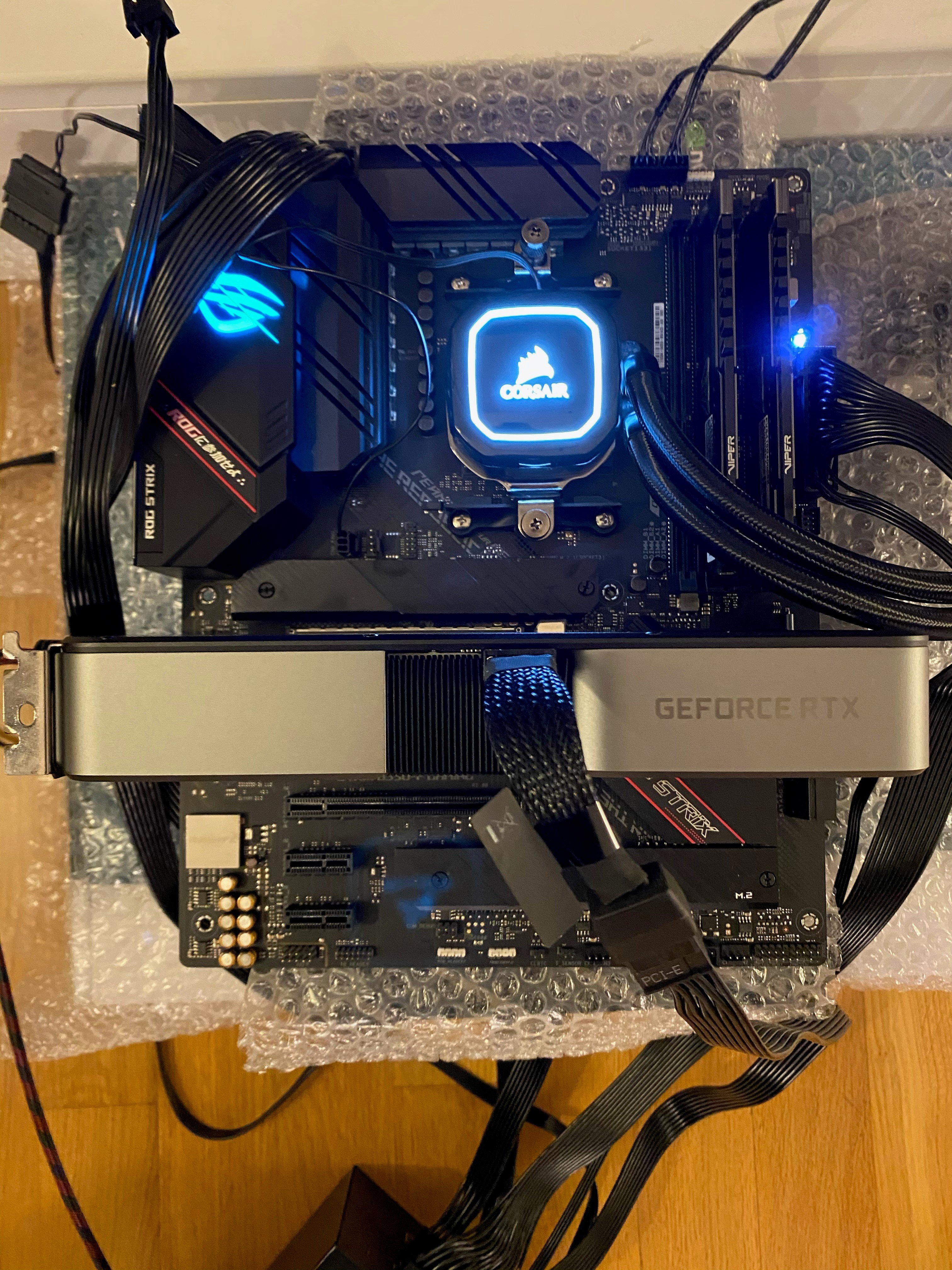

Asus ROG Strix B 550 f Gaming KEIN BILD (VGA Störsignal)
- Ersteller MSchnei
Versuche es jetzt nochmal mit der 1202.Memorie schrieb:OK,

Genau, 3-5 Minuten kommt hin. Blinkt erst langsam, dann schneller.Memorie schrieb:Wie lang dauert das Bios aufspielen ?
( müßte so gefühlt 3-5 Min. dauern )
Wenns jetzt das Board wäre, mußt ja sowieso alles ausbauen,
da würd ich aber doch noch mal die Minimal Methode auf dem Karton probieren
Wie genau funktioniert denn die Minimal Methode auf dem Karton?

Leg das Board auf den Karton, steck einen RAM-Riegel in Slot A2 - CPU und Kühler müssen natürlich auch drauf sein - steck die GPU in Slot 1 und schließ alles an den Strom an. Dann überbrücke die Pins für den Einschalter am Board mit einem Schraubendreher. (Oder wenn dein Board direkt einen eigenen An-/Auschalter hat nutz den).

Ja, du nimmst nur das Board, stellst es auf den Karton,
CPU Strom , Graka und Strom, den 24 er Stecker,
Lüfter , einen Ram in den 2. Slot von der CPU aus gesehen . mit deiner Aio halt so hinstellen, dass das klappt
alles andre bleibt abgesteckt
Ist das dein erster eigener Zusammenbau ?
wenn nicht, bräuchte man nicht so viele Fragen stellen, was alles sein könnte.

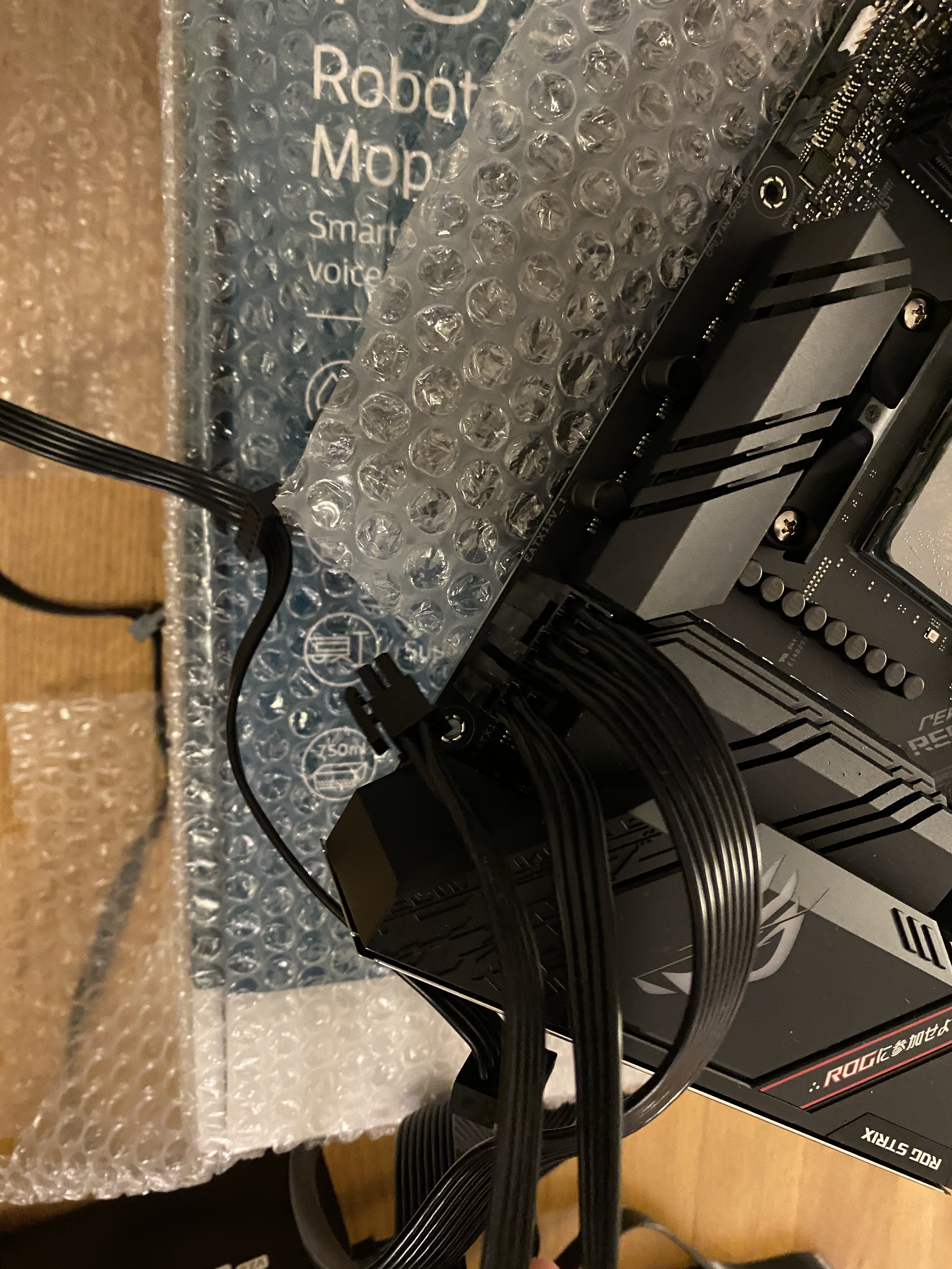

Sieht soweit gut aus, der 24er Stecker sieht aber unten nur so bißchen zerflettert aus ? die letzten 4 Kabel,
der viererstecker ist aber oben an den zwanziger dran ?
Wenn du jetzt die 2 Pins am Powerswitch brückst , tut sich nicht, oder nicht viel ?
könntest du das gesleevte Stück vom PCI-E mal abmachen, und direkt anstecken ?
Wenn ich überbrücke geht alles an aber es leuchtet nach wie vor die weiße LED (Fehler vga) und ich bekomme kein Bild. Das vorne an der gpu ist ein Adapter, ohne den ich die Karte nicht anschließen kann. Wurde extra mitgeliefert.

Ja, da kannst gar nicht anders, die ersten vier Kabel sehn auf dem Bild nur so zerflettert aus, dass man meinen konnte, das wäre der mit den Vieren...
Da ist guter Rat teuer...

Das verwundert mich auch etwas, mit dem übrig gebliebenen 4 Pin. Aber das muss ja so...

Du brauchst eigentlich nur den 8er, der 4er ist nur zusätzlich für OC.
