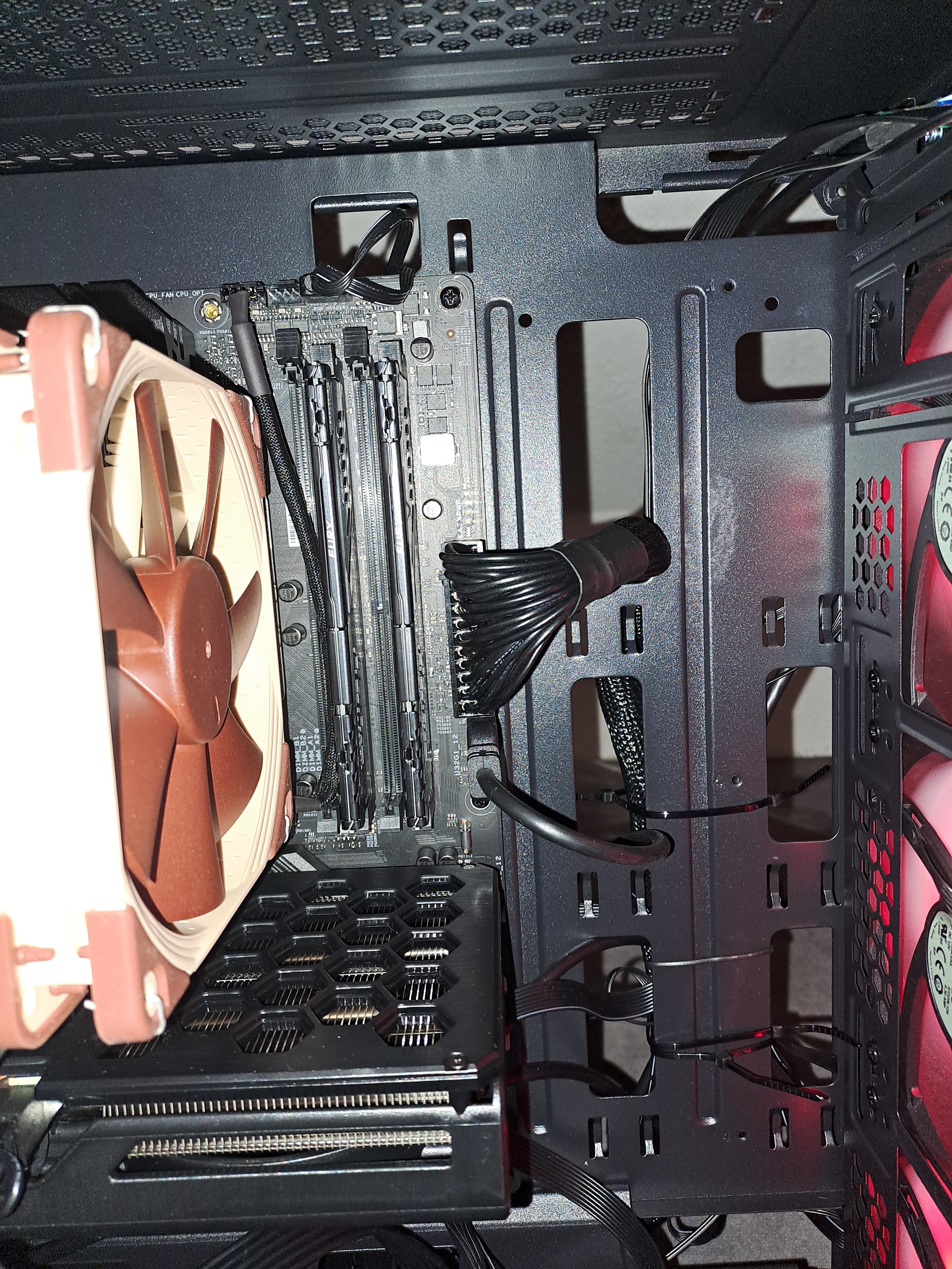

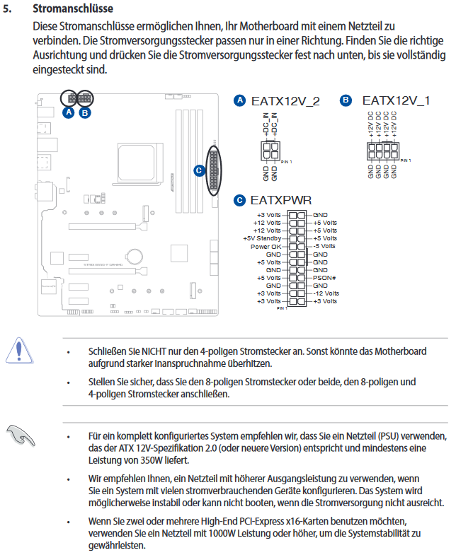

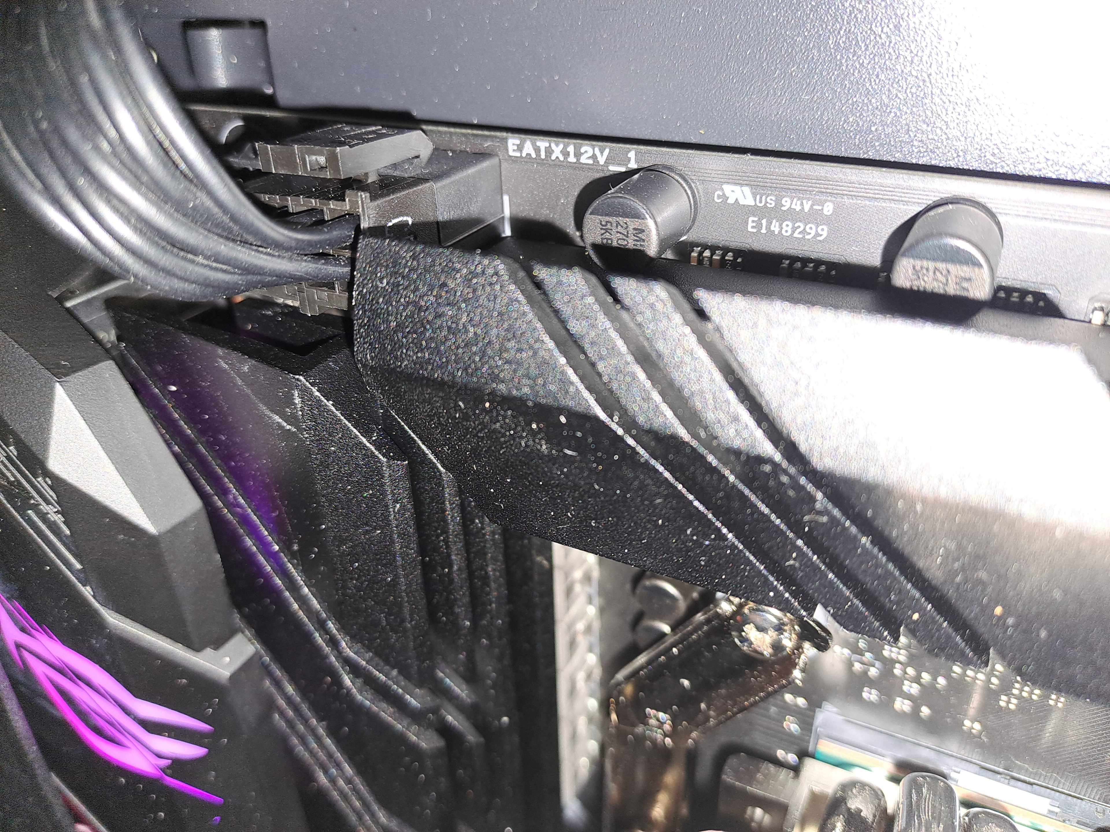

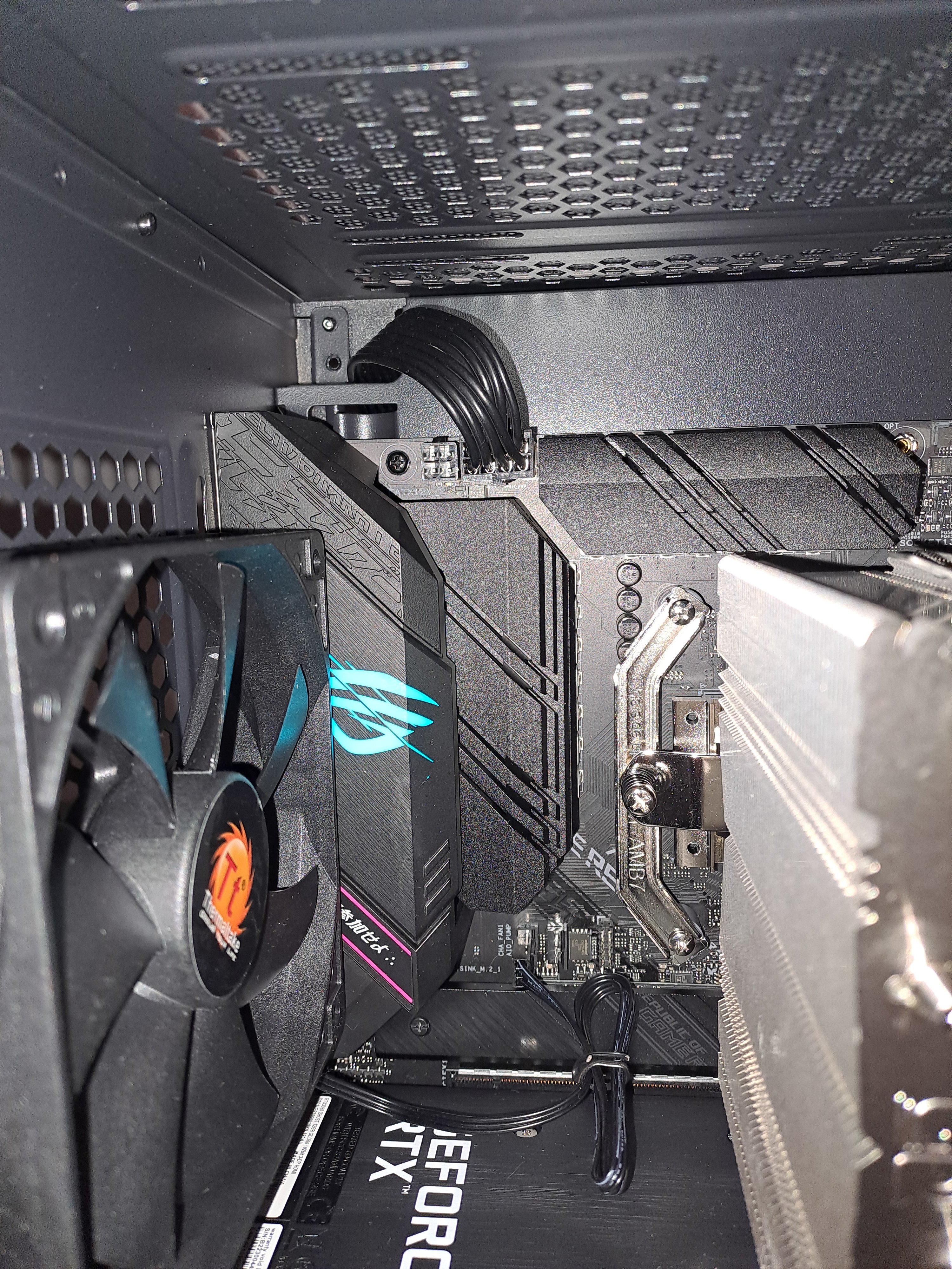

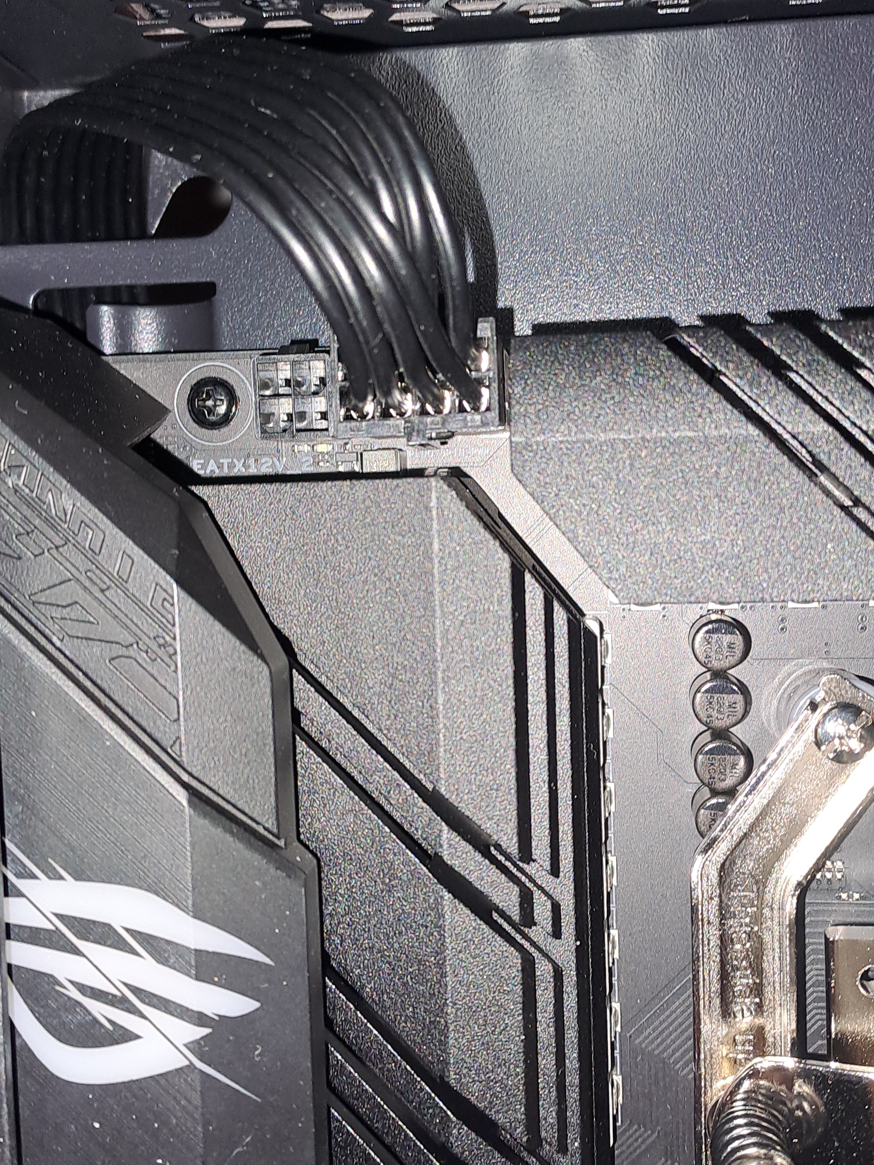

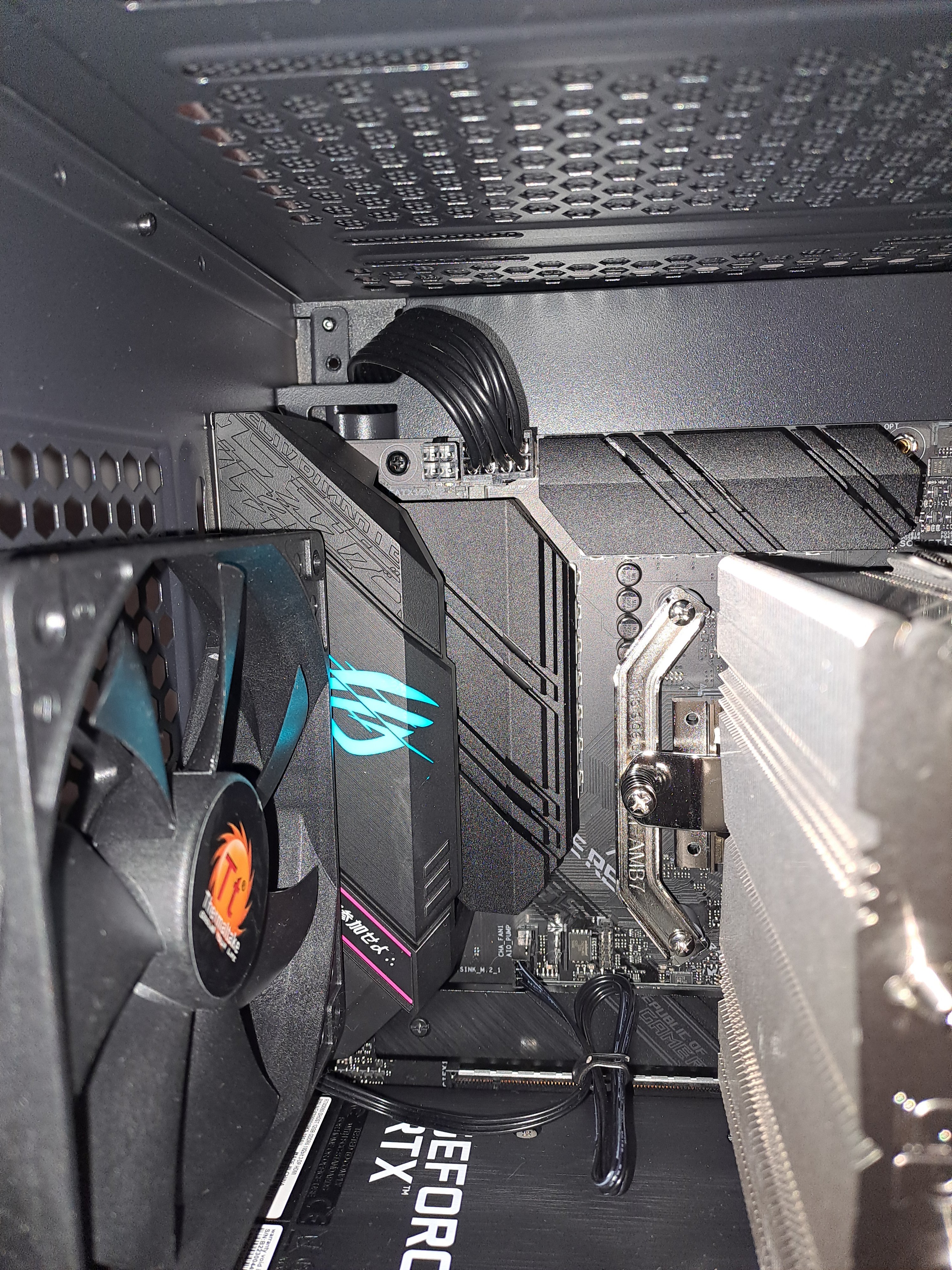

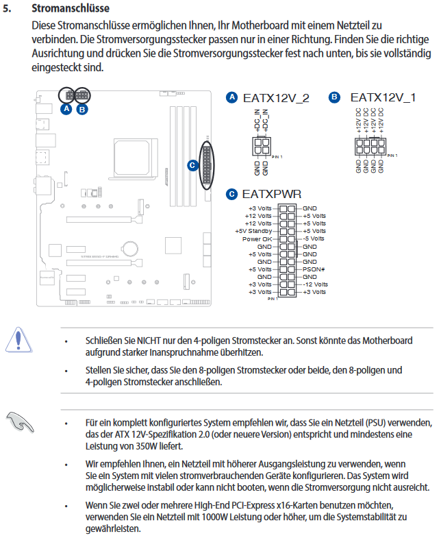

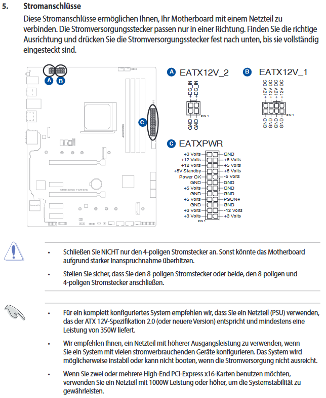

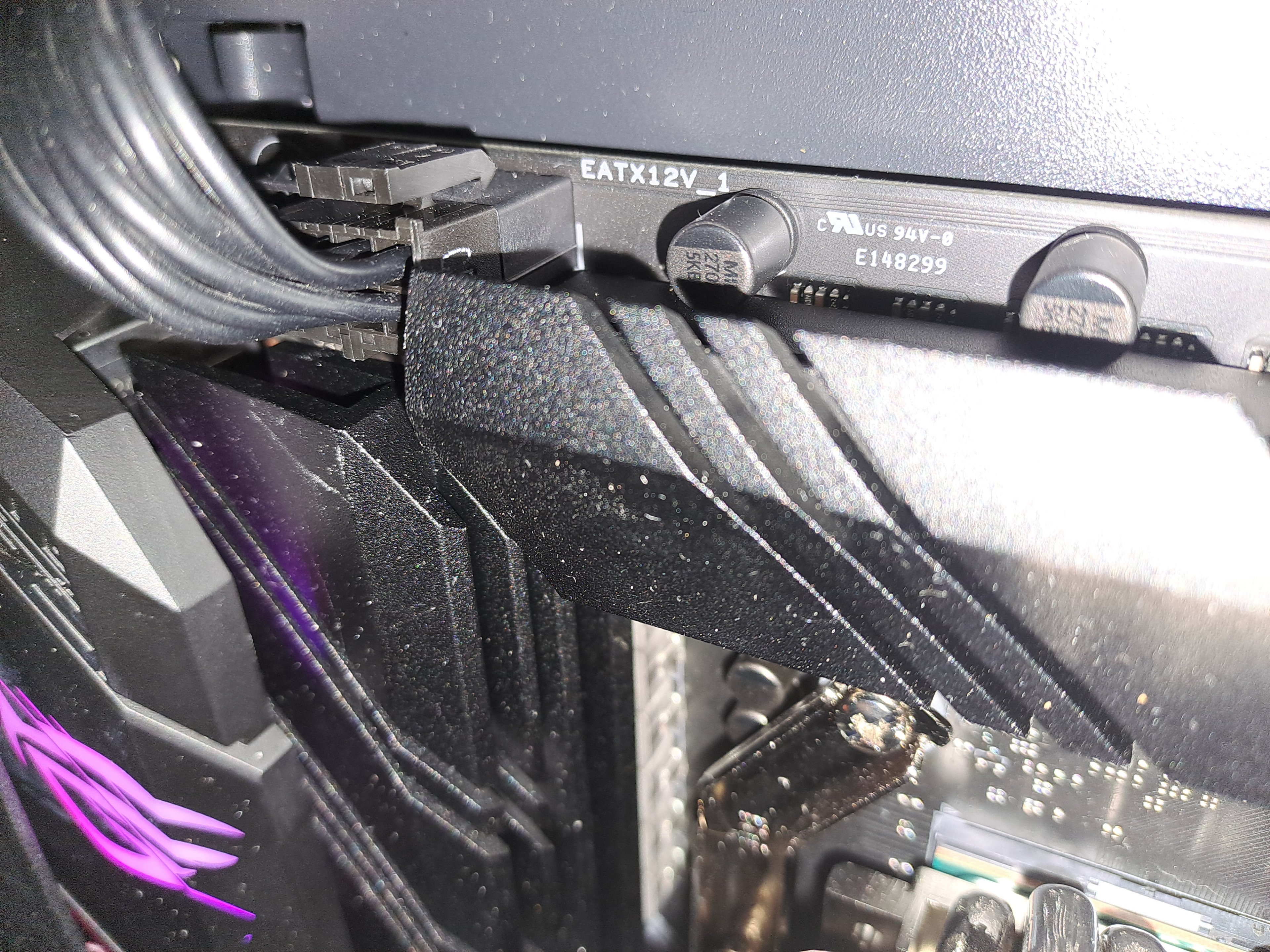

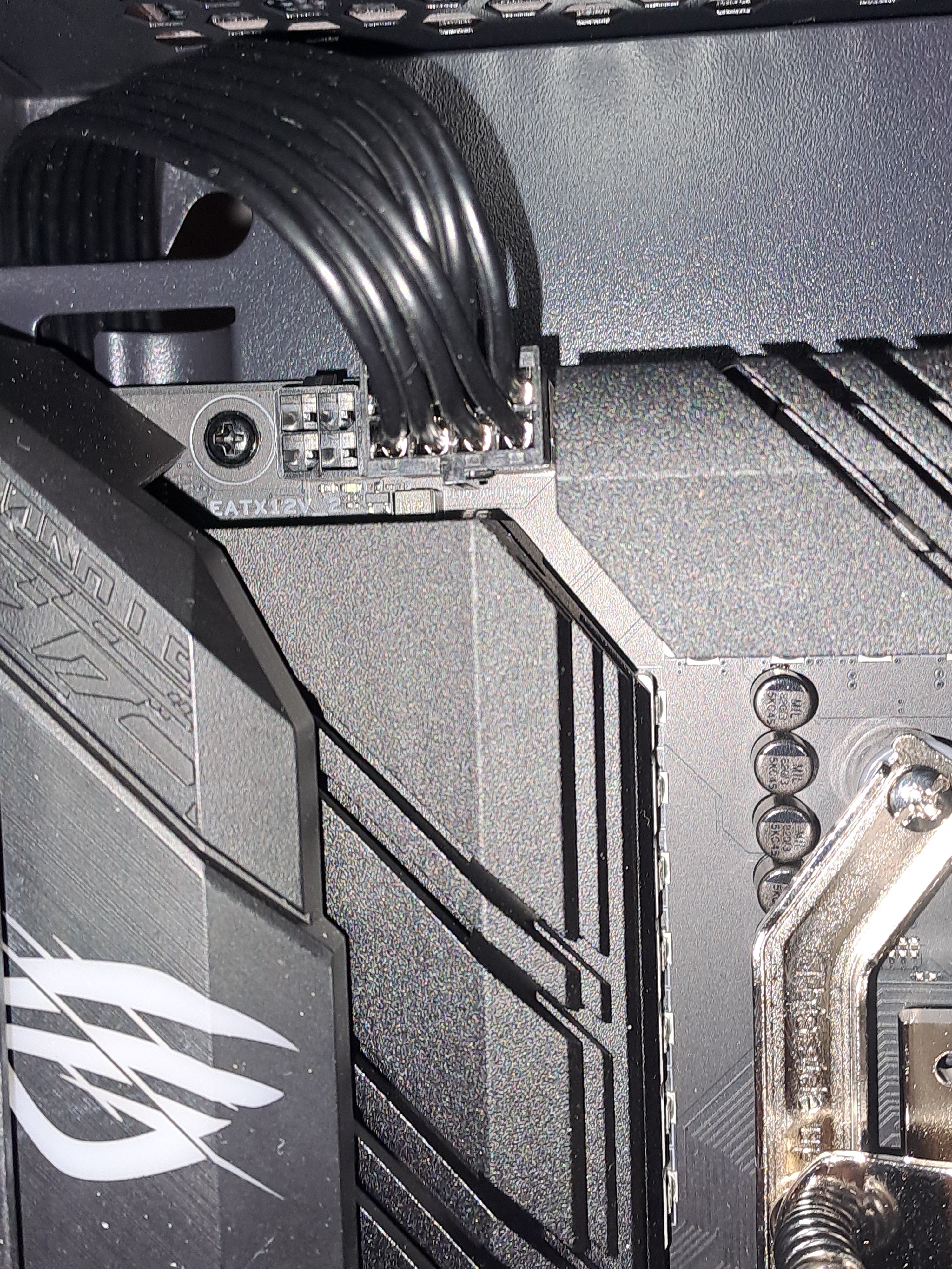

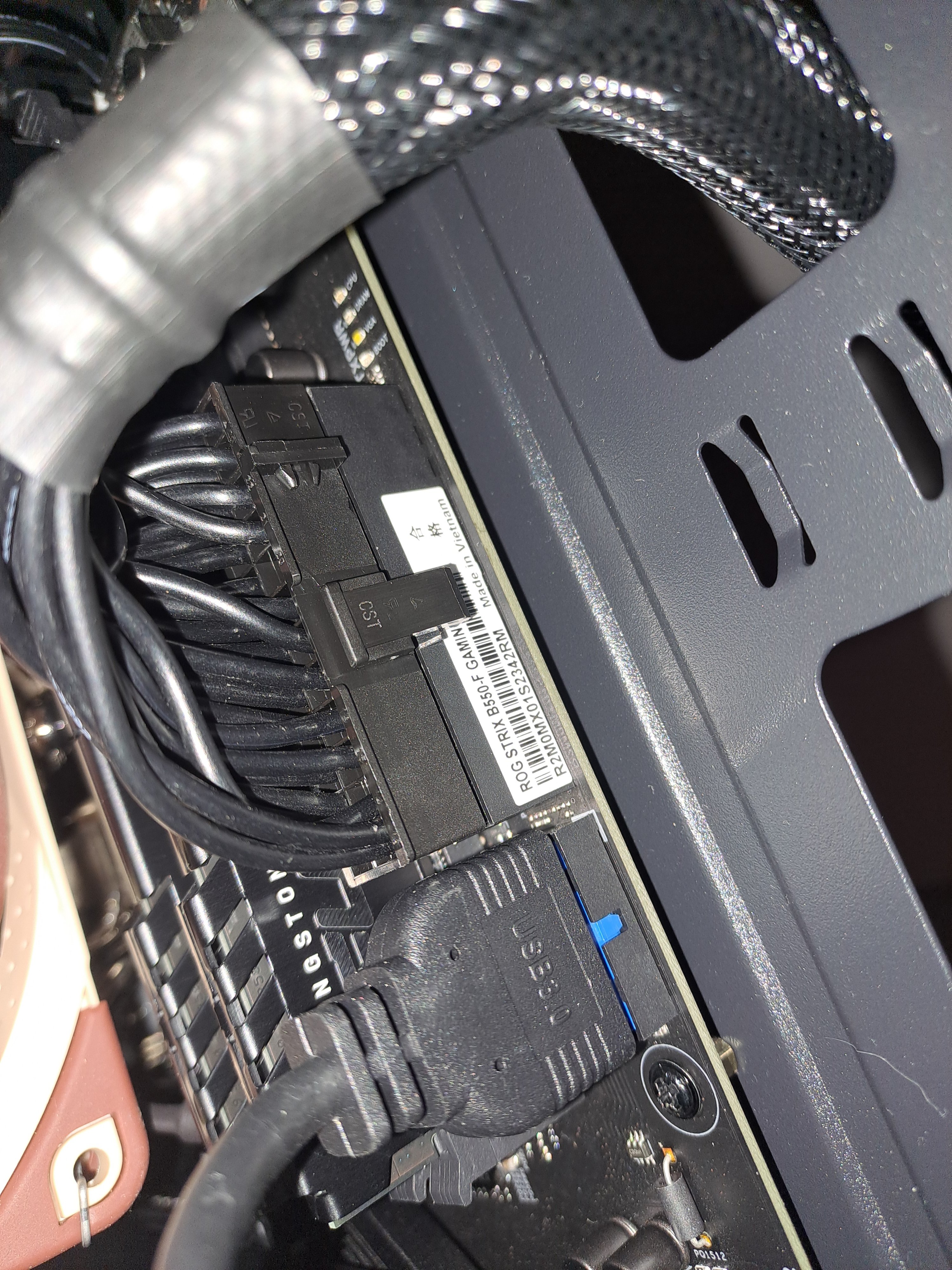

2. Hallo zusammen, ich hab gerade ein PC zusammen gebaut, allerdings kriege ich kein Bild, Gehäuse Lüfter uns LEDS funktionieren, CPU Lüfter läuft kurz an und geht direkt aus, Grafikkarte Lüfter laufen aber der Schriftzug leuchtet nicht. Ich kann den PC über den Power Button einschalten, aber nicht ausschalten. Kann es sein, dass ich ein anderes Netzteil brauche? Die Kabel B C habe ich angeschlossen, aber für den Anschluss A habe ich kein passendes Kabel.
Ich hoffe ihr könnt mir helfen, vielen dank im voraus.

Willkommen im Forum! :)
Das Kabel sollte dabei sein und auch angeschlossen werden.
Bitte nochmal prüfen.

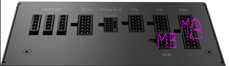

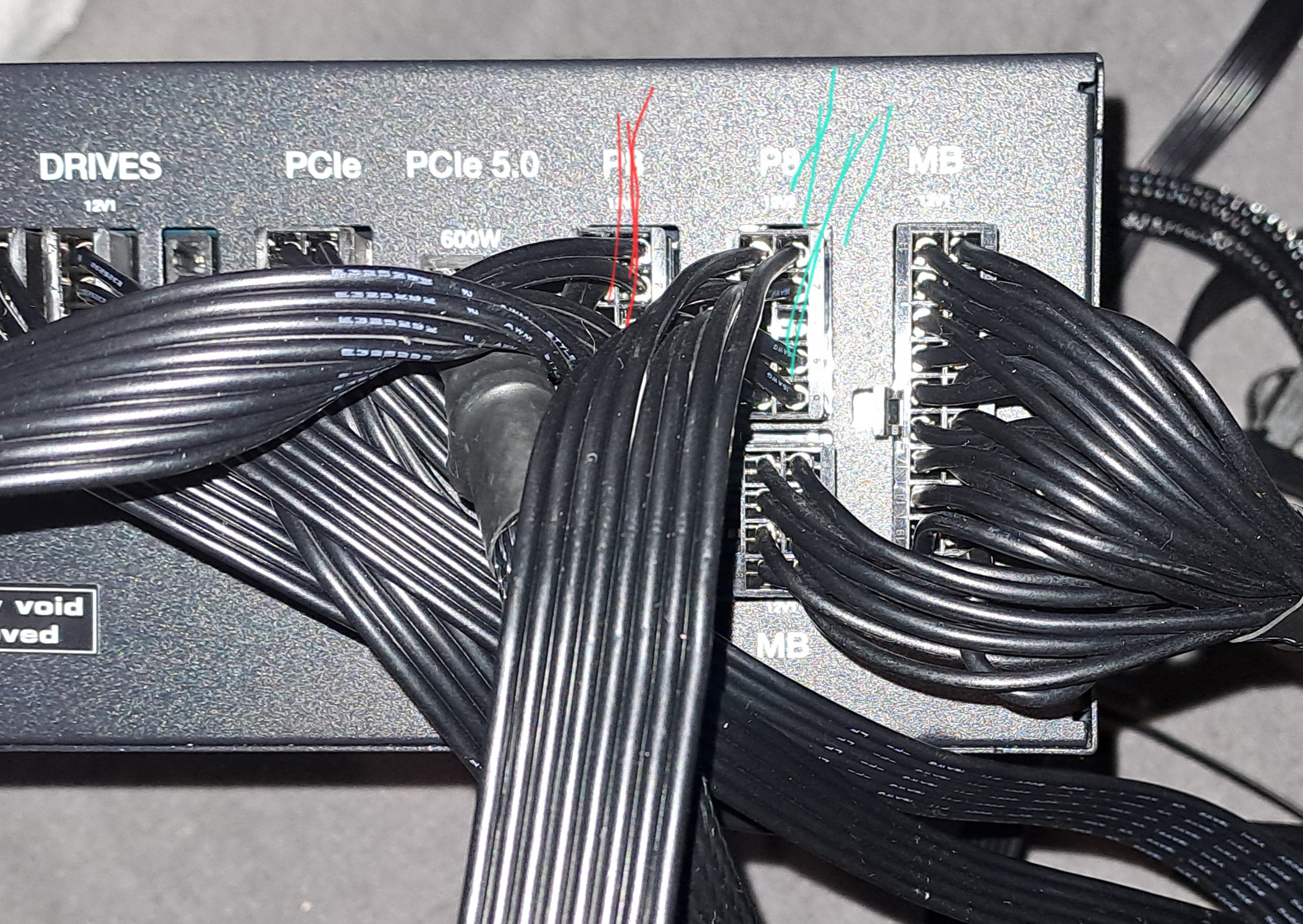

Das Kabel für's Mainboard (24 PIN) hat zum Netzteil hin zwei Stecker,
hast du die beide dran am Netzteil, an den Anschlüssen "MB"

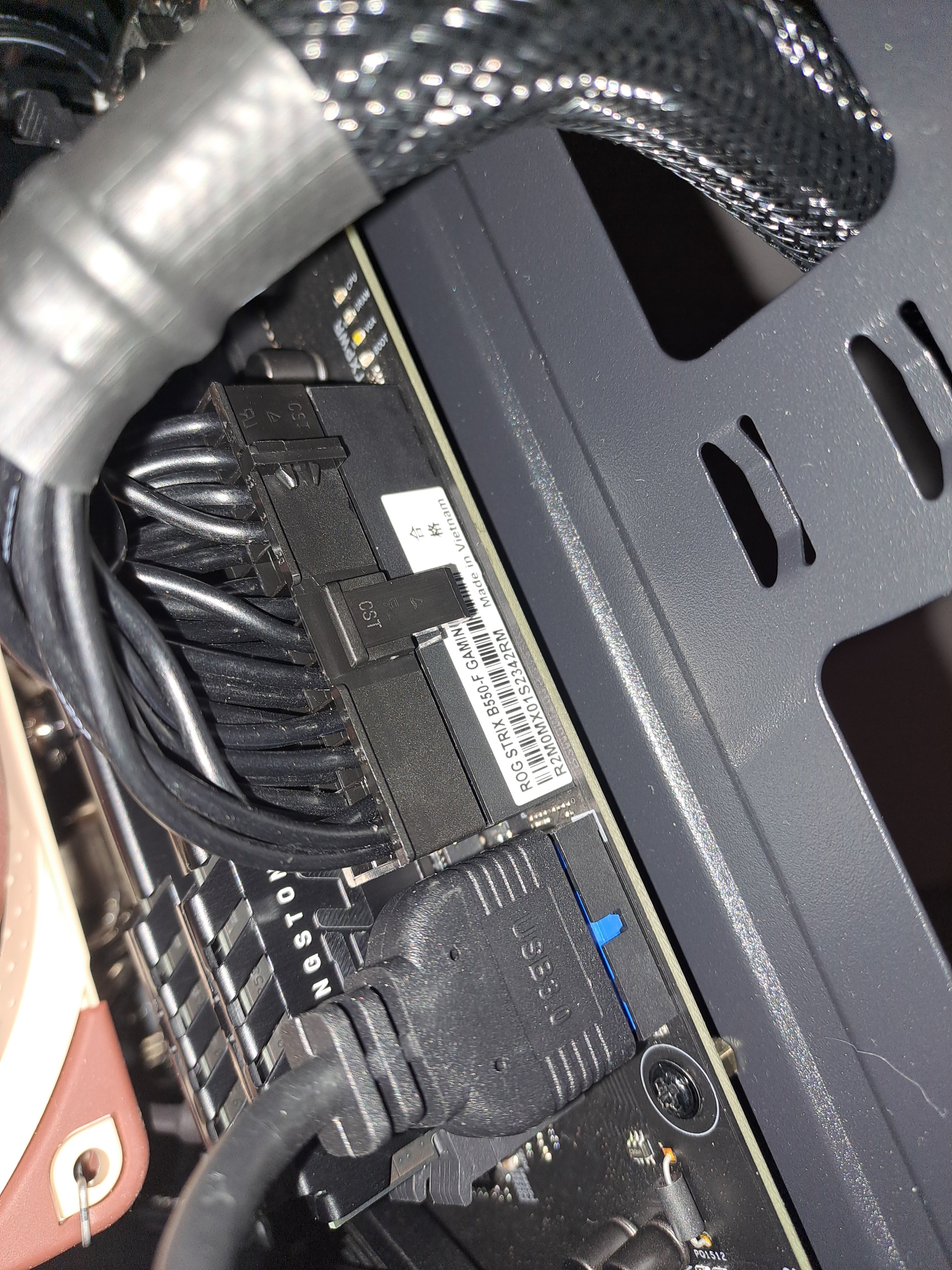

doch, hast du, aber der zusätzliche 4pin ist rein optional; steht bei ASUS ja sogar so im handbuch.
den 24pin NT-seitig mit beiden steckern angeschlossen?
hat mit dem problem nichts zu tun, aber warum gerade den NH-U12S? war der schon vorhanden?

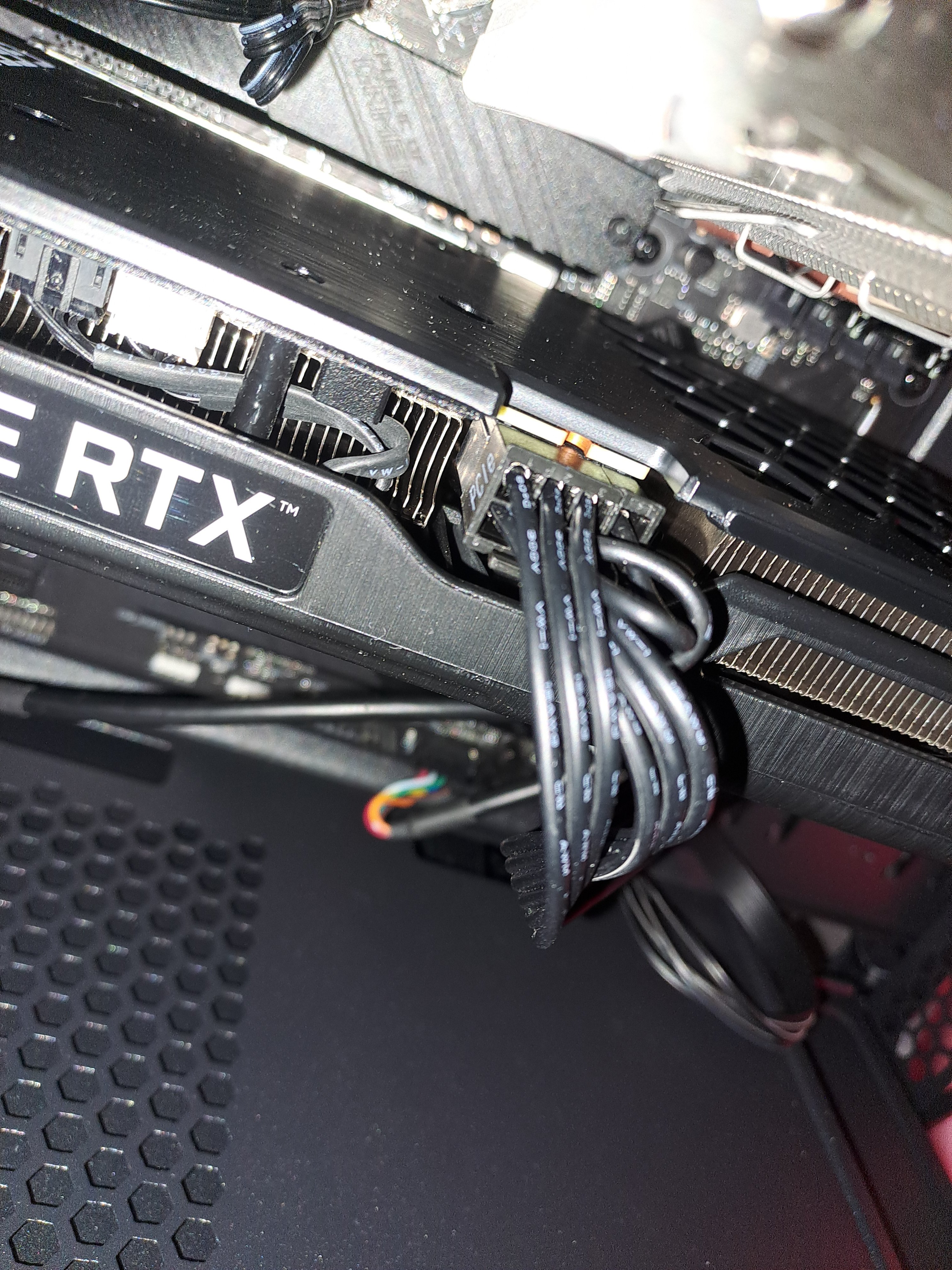

Ja ich hab die Kabel angeschlossen.
Macht das Sinn den ohne Graffikarte zu testen? Müsste ja wenigstens ein Logo kommen beim starten?
ohne graka wirst du hier mangels iGPU nie ein bild kriegen.
ganz blöde frage, aber der bildschirm ist auch an der graka angeschlossen?

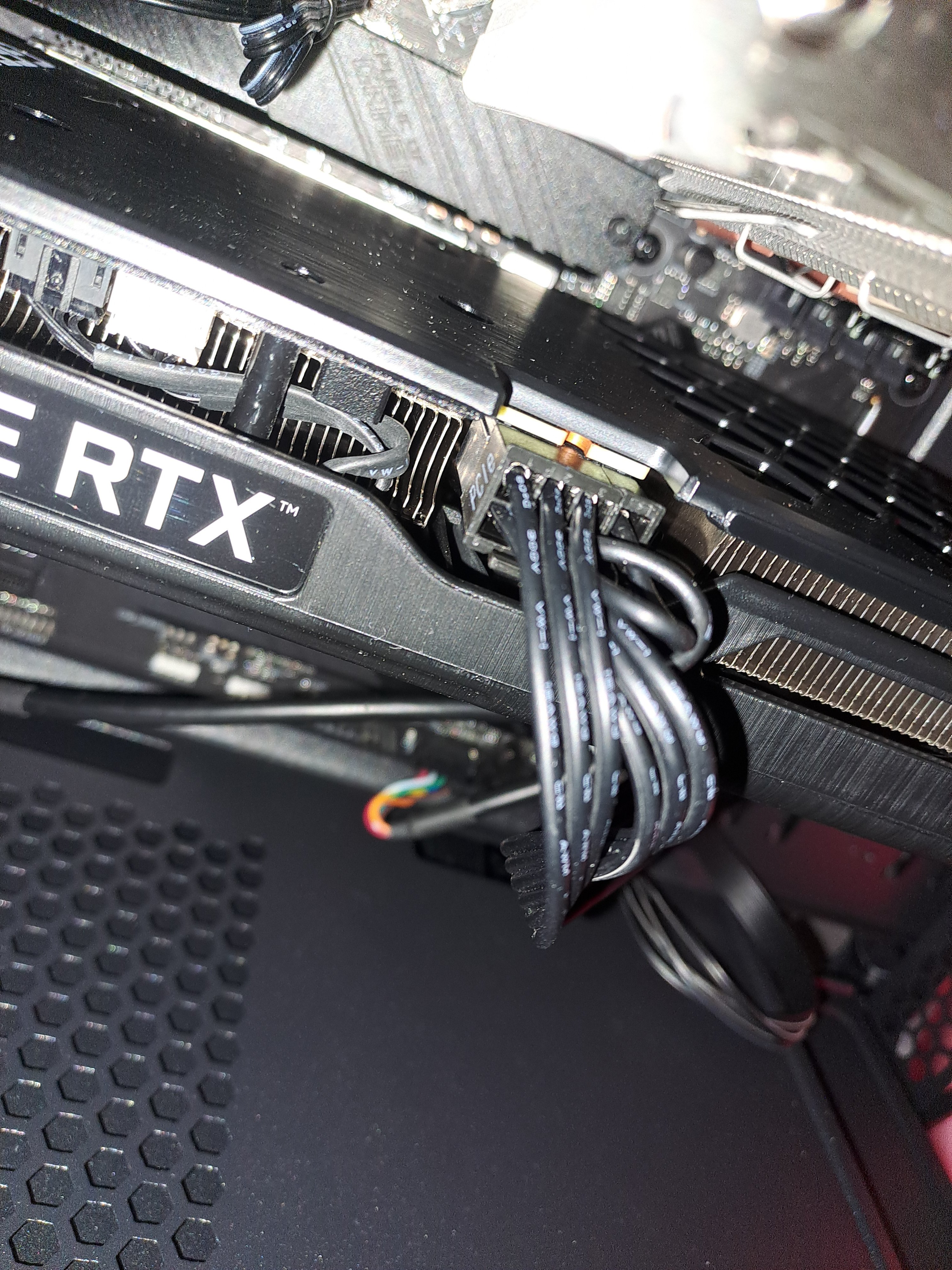

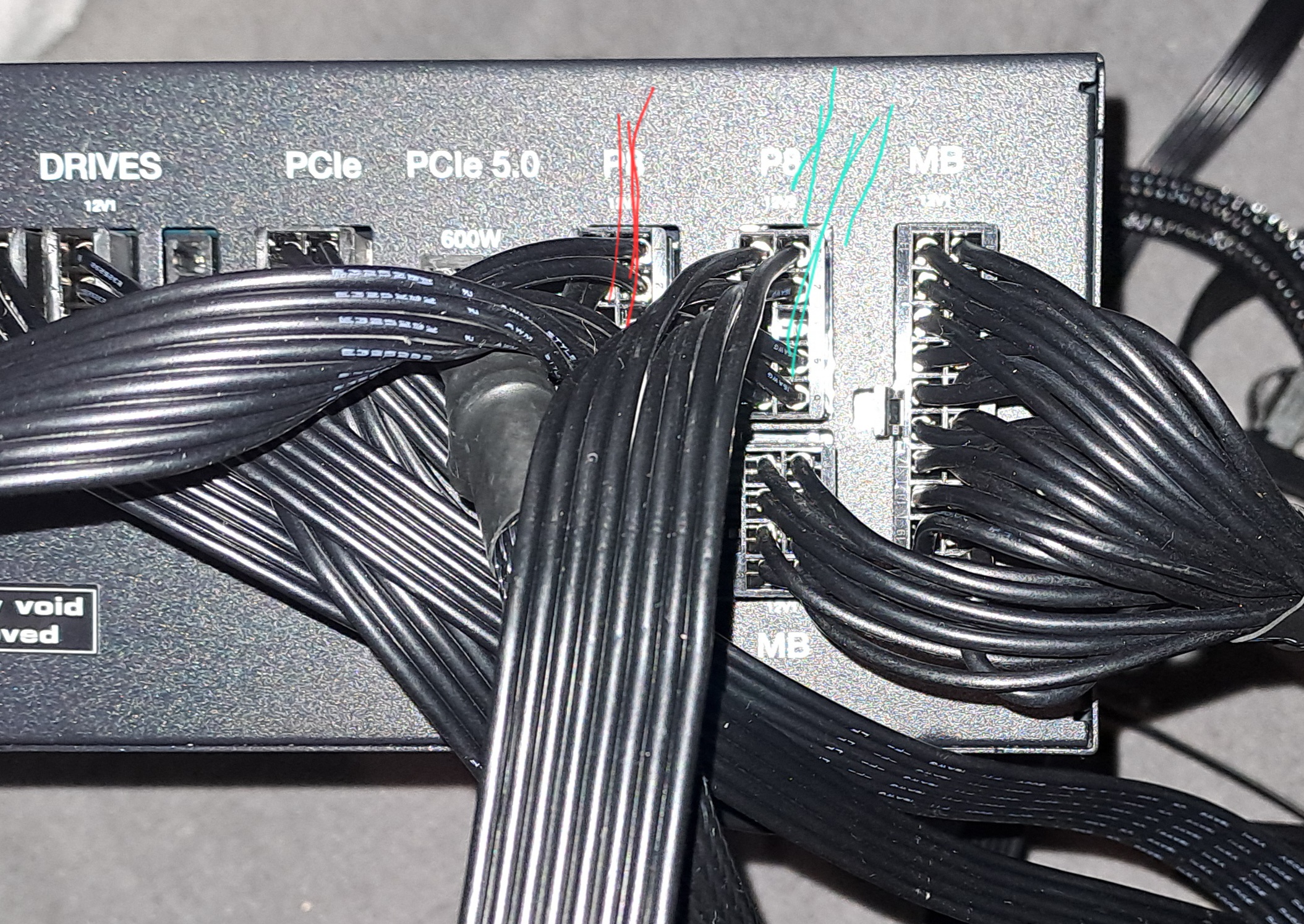

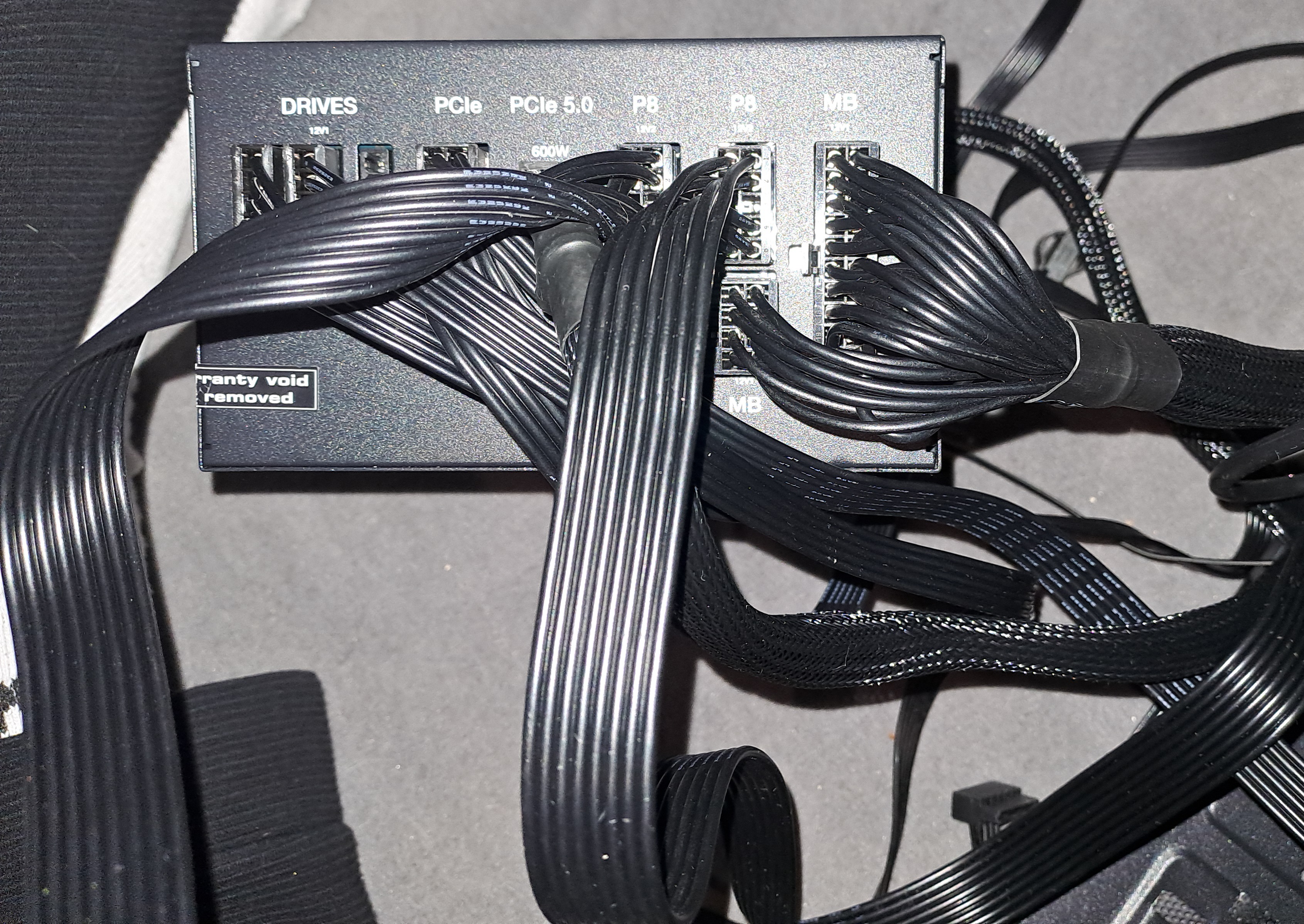

Motorrad schrieb:
Für was verwendest du die zweite "P8"- Buchse am Netzteil? Wo führt das Kabel hin?
Wo hast du den Monitor angeschlossen? Der muß an der Grafikkarte angeschlossen sein!
Ansonsten mache mal bitte ein CMOS clear genau nach Anleitung im Handbuch!
Das Türkise Kabel hab ich nur am Netzteil angeschlossen nicht am Mainboard, das rote Kabel geht zu dem Anschluss B.
HDMI Kabel ist an der Grafikkarte angeschlossen.

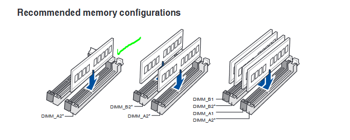

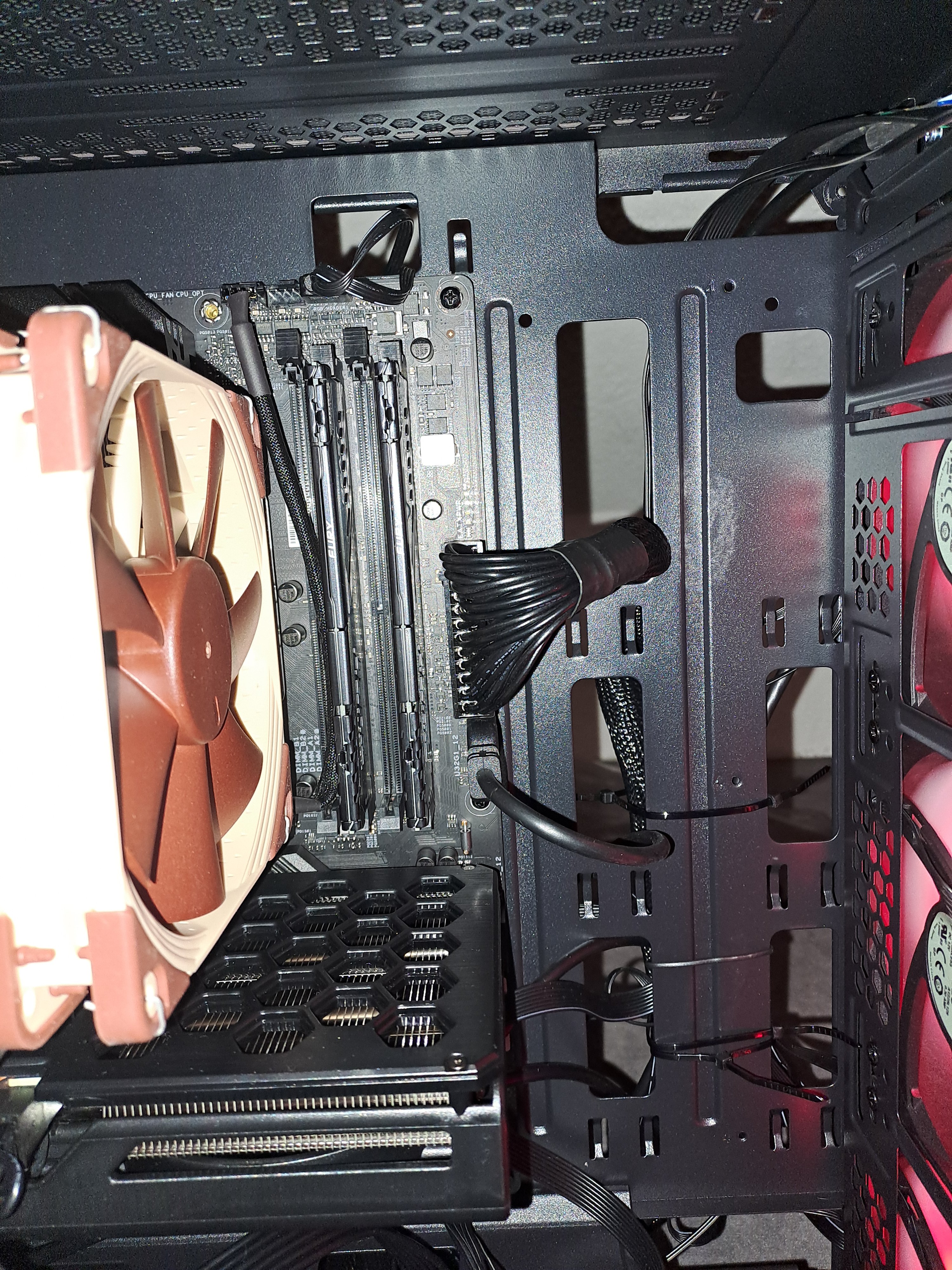

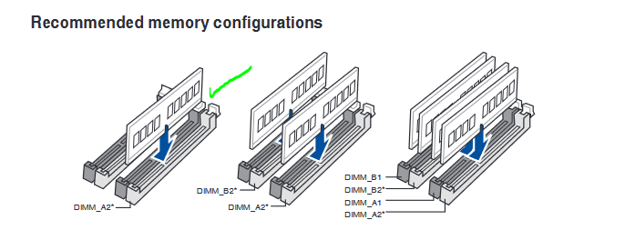

Klemm unnötige Kabel lieber ab.
Versuchs mal mit jedem RAM Modul einzel, in Slot "A2" (siehe Bild).
Reaktionen: Motorrad

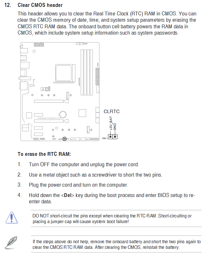

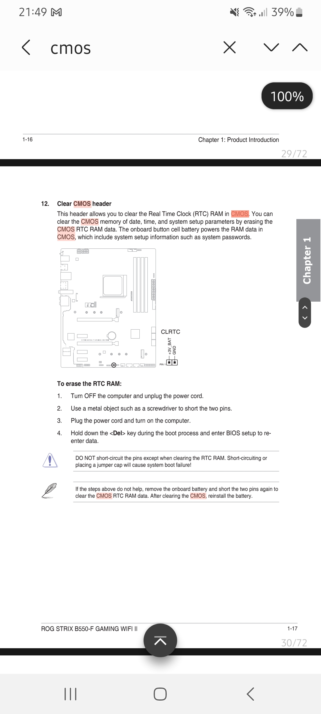

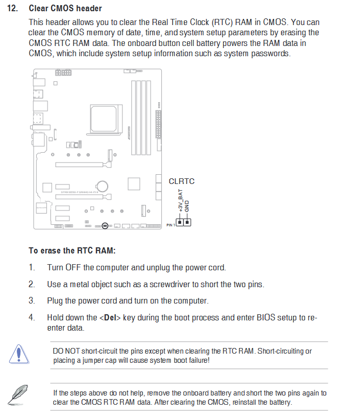

Den clear CMOS header findest du hier unter Punkt 12:
https://dlcdnets.asus.com/pub/ASUS/mb/SocketAM4/ROG_STRIX_B550-F_GAMING_WIFI_II/E18592_ROG_STRIX_B550-F_GAMING_WI-FI_II_UM_WEB.pdf?model=ROG STRIX B550-F GAMING WIFI II

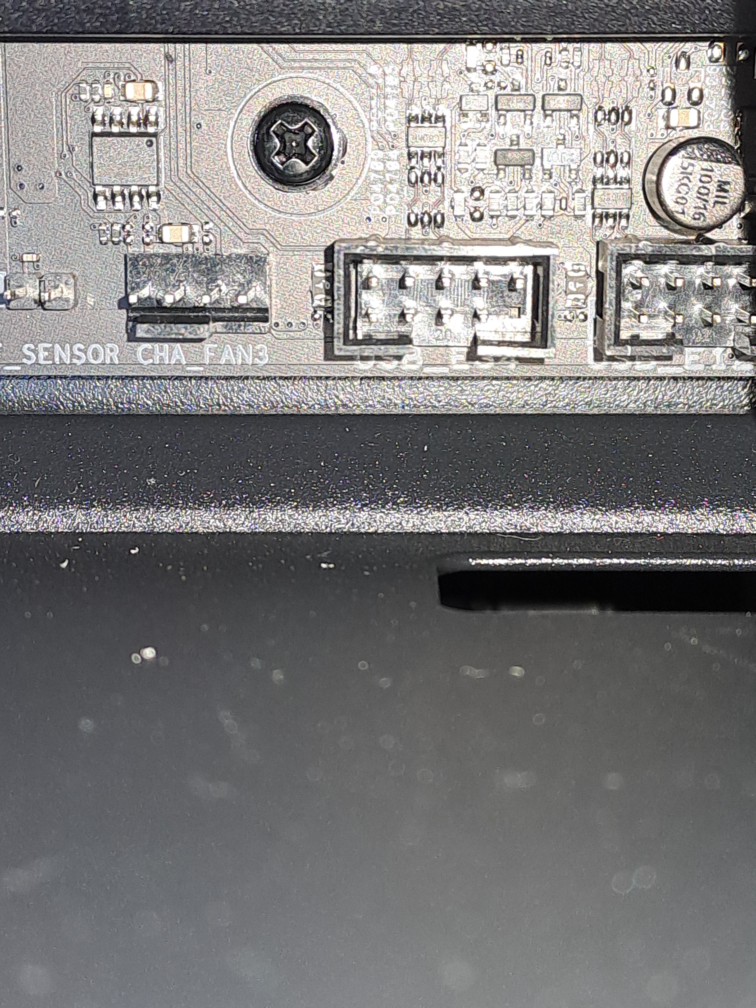

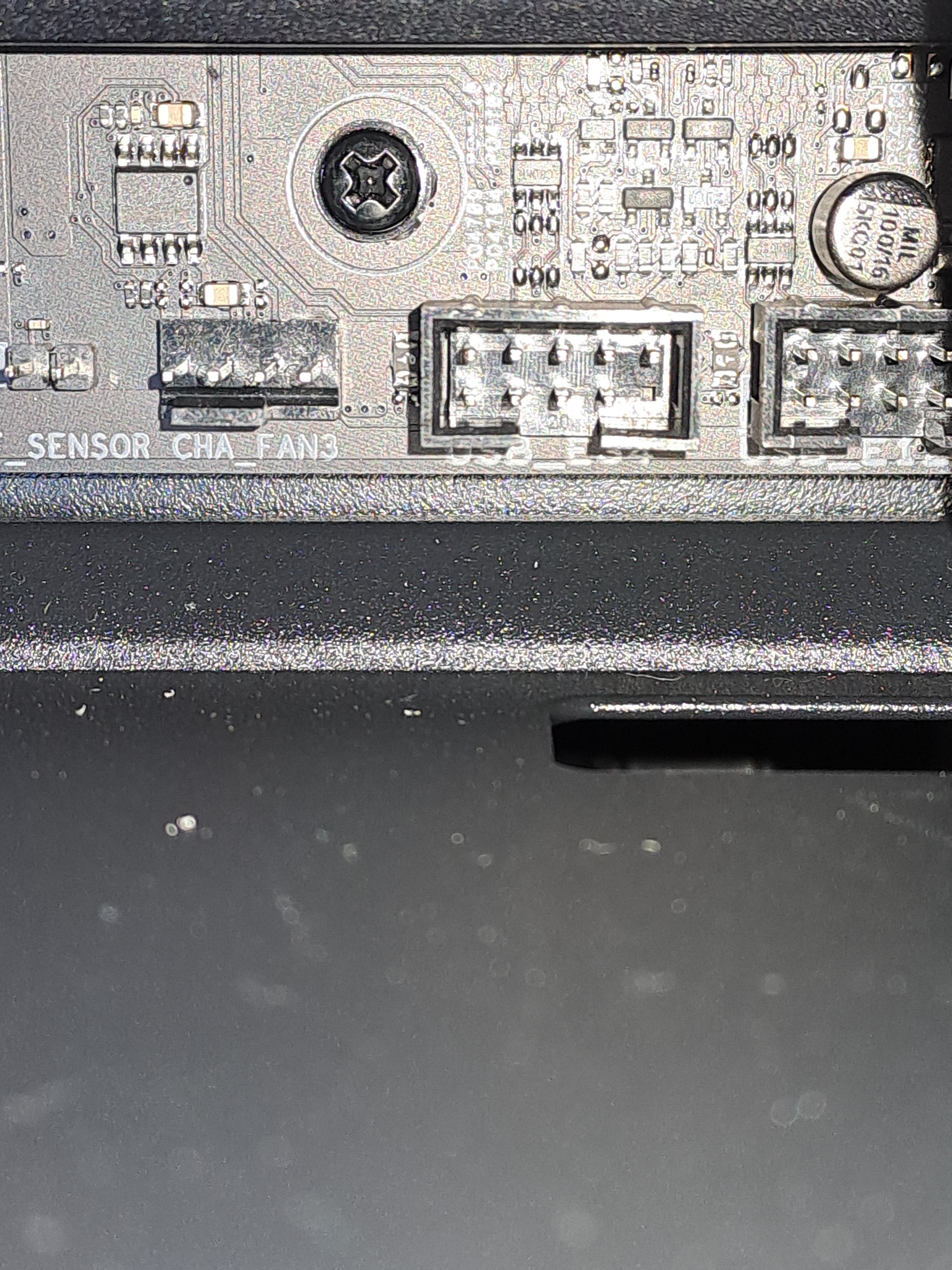

Wo genau sitzt der CMOS Header, laut Anleitung sollen da Pins sein ich bin gerade blind sorry
Die PINs sind doch schwarz eingekreist, ganz unten, mittig auf dem Bild.
Mach das CmosCear und probier das mit den RAMs noch einzel in Slot "A2".
Ansonsten, wenn gar nichts gehen will, flash auf die neuste BIOS Version mit "BIOS FlashBack".
Ich weiß, das Mainboard ünterstützt deine CPU von Haus aus, aber es könnte trotzdem was bringen.
Reaktionen: Metro1313
Ja habe es danke, aber ich kann kein jumper finden im Paket ist auch nichts :/
Nimm einen Schraubenzieher zum überbrücken der PINs.
Aber System vom Strom trennen zuvor.
Hab ich gemacht keine Änderung.
BIOS Flashblack kann ich erst morgen versuchen
RAM noch einzel testen im vierten Slot von links, von der CPU aus gesehen,
also der Slot ganz rechts hier.
Je nachdem was für einen defekt so ein RAM Modul hat, geht gar nichts wenn das steckt.
