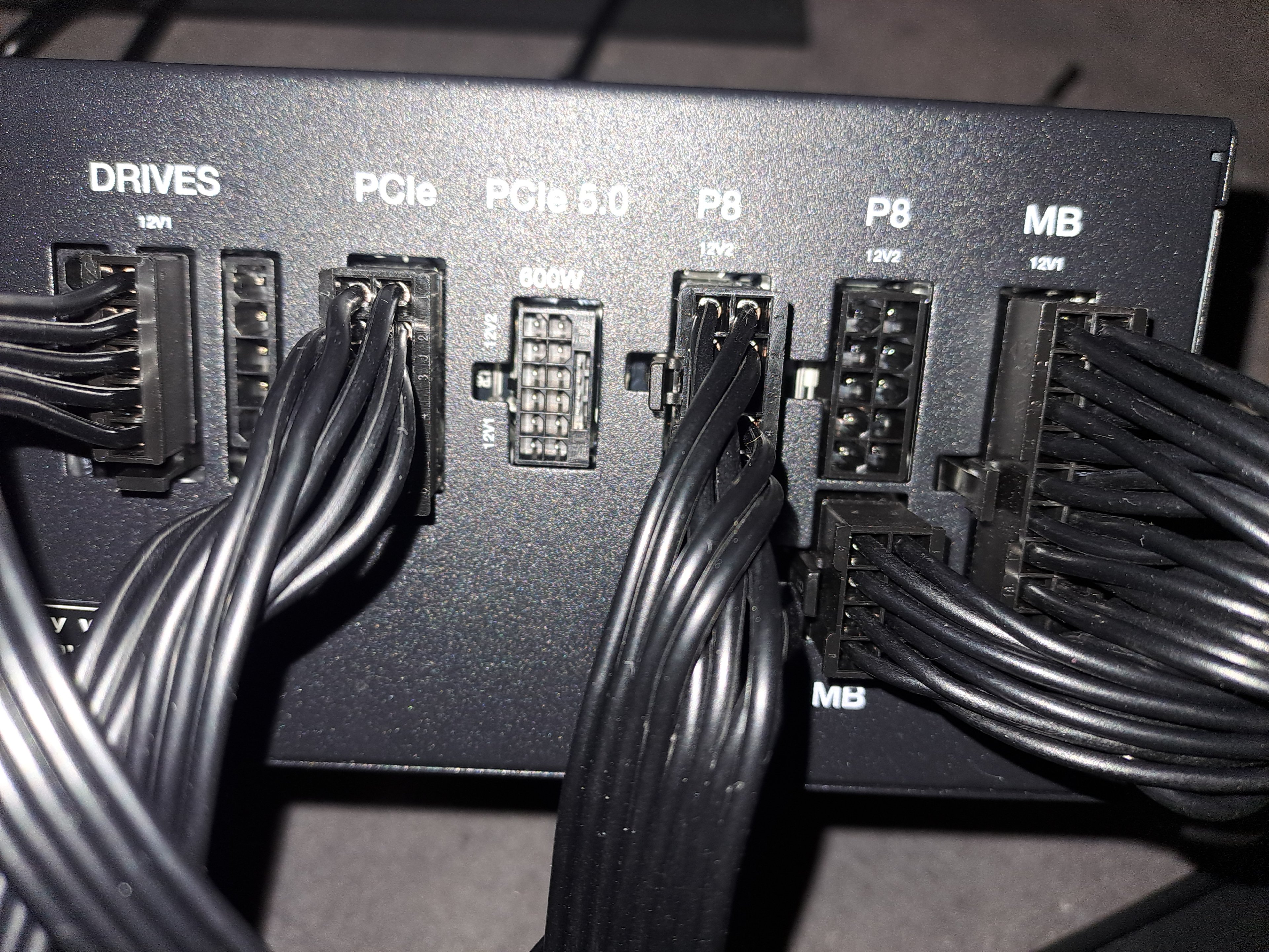

Motorrad schrieb:
Bleiben bei dem Netzteil die beiden PCIe- Strombuchsen aktiv, wenn in der PCIe 5.0 Buchse ein Kabel eingesteckt ist?
@Metro1313
Hast du jetzt mal alle nicht benötigten Kabel vom Netzteil entfernt, auch das 600W PCIe 5.0 Kabel?
@Metro1313
Alle nicht verwendete Kabel sind abgeklemmt.
Das PCIe 5 Kabel kann ich nicht auf dem MB anschließen.

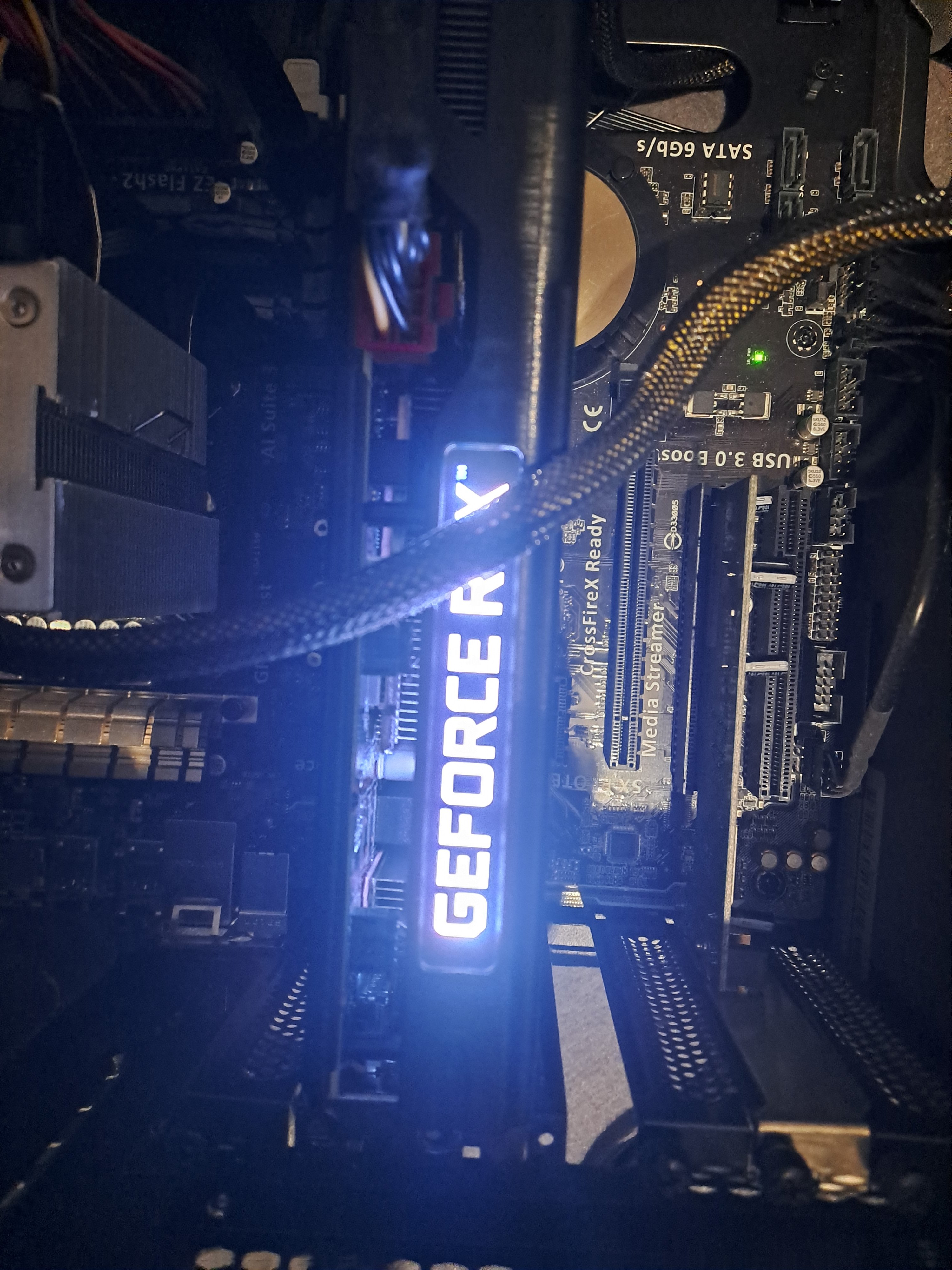

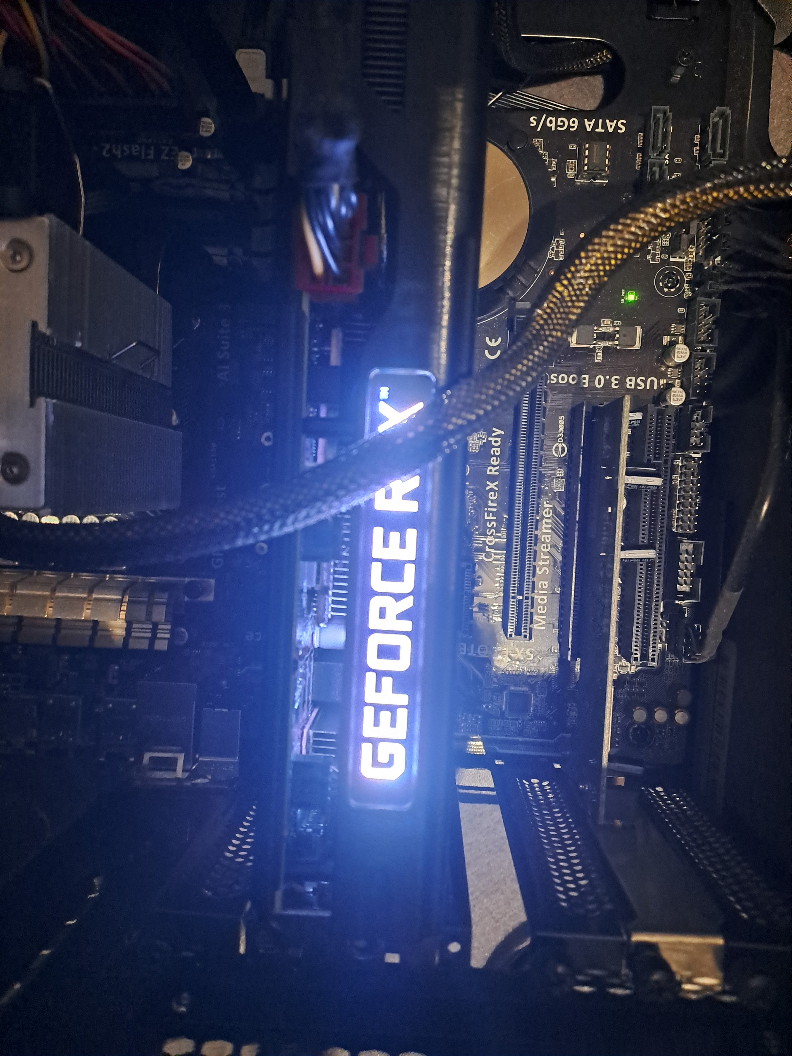

Was sind das für Kabel/ Stecker hinten an der Backplate der Grafikkarte und hinten unter der Grafikkarte? Ist die Karte ganz eingerastet?
Desweiteren hast du dein Mainboard mindestens an zwei Stellen nicht mit dem Gehäuse verschraubt, was jetzt hier aber nicht für dein Problem verantwortlich sein sollte!
Den Prozessorlüfter hast du am CPU Fan- Header angeschlossen?
Reaktionen: Metro1313
Ja ich weiss muss ich morgen noch ändern..
Das Kabel auf der Grafikkarte war com Rear Fan, testweise abgeklemmt.
CPU Lüster ist am CPU Fan Anschluss links angeschlossen. Karte ist ganz eingerastet, beide Lüfter laufen.

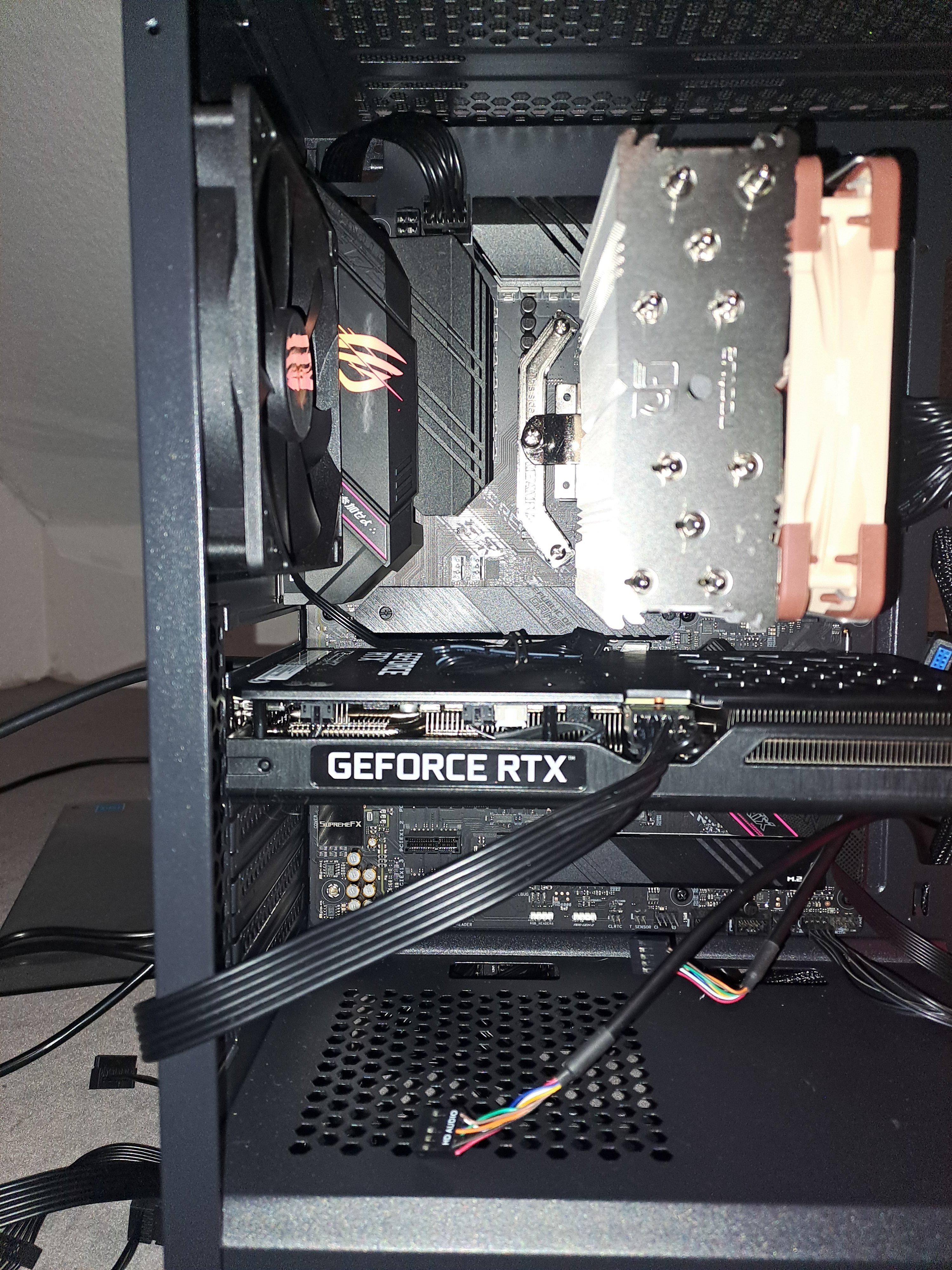

Ich bau das MB gleich aus und teste es außerhalb des Gehäuses mit minimaler Konfiguration (RAM, CPU, Grafik). Ansonsten bleibt nur noch Reklamation.

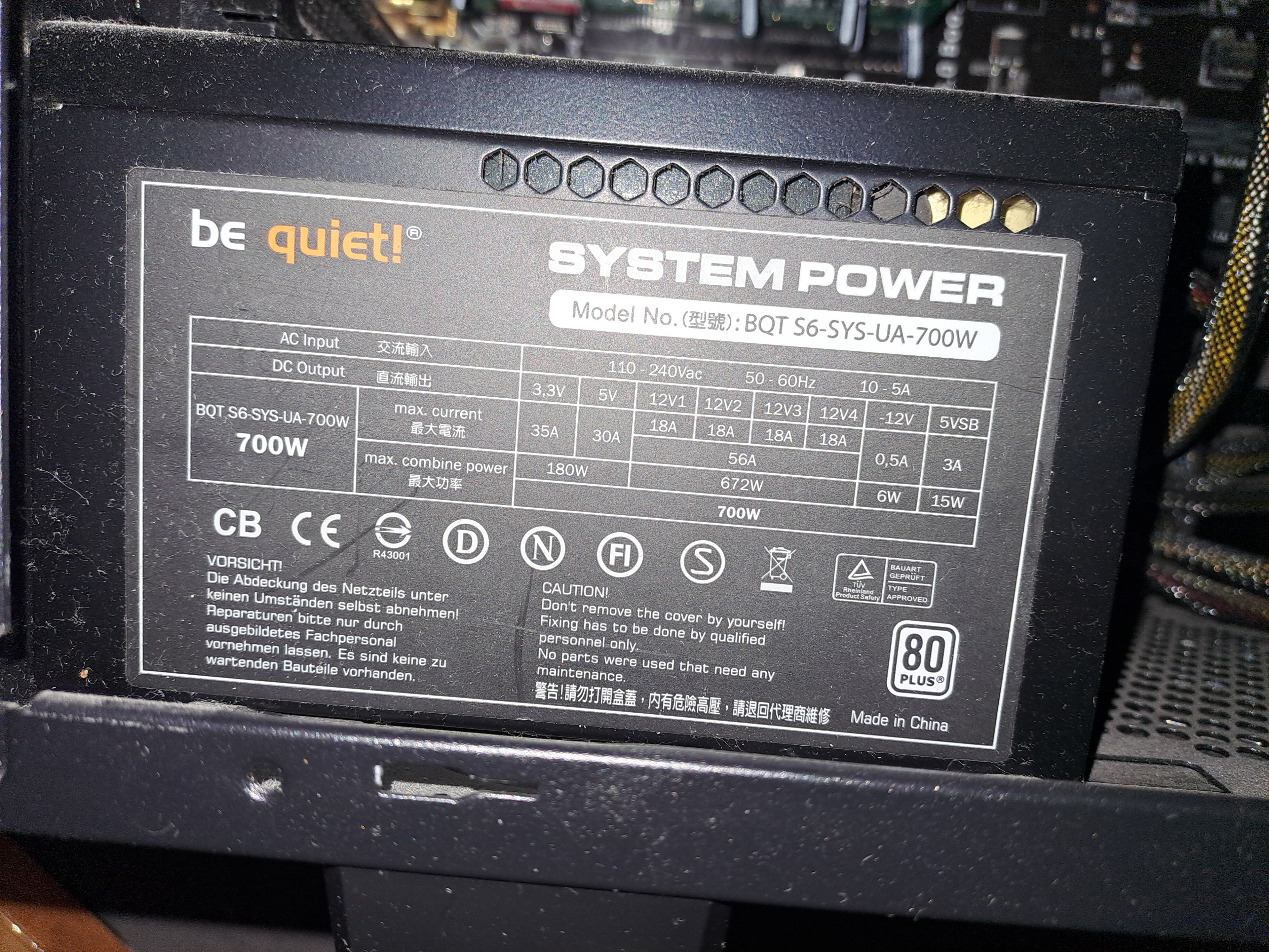

Theoretisch hätte ich auch eine CPU da, aber vielleicht geht sie auch kaputt wenn ich die jetzt einbaue?

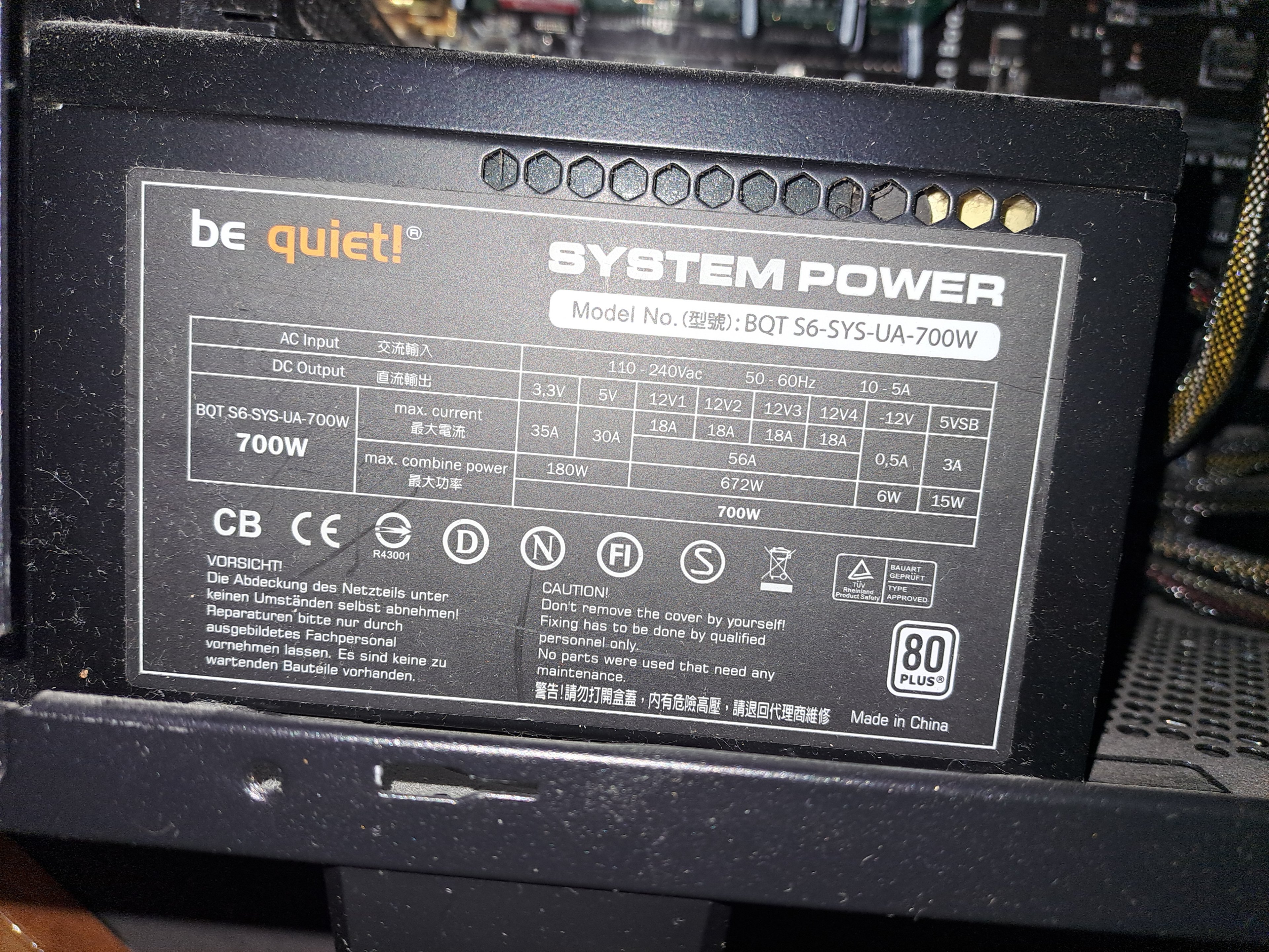

Und das Netzteil könnte ich auch noch testen, ist das geeignet für das MB?

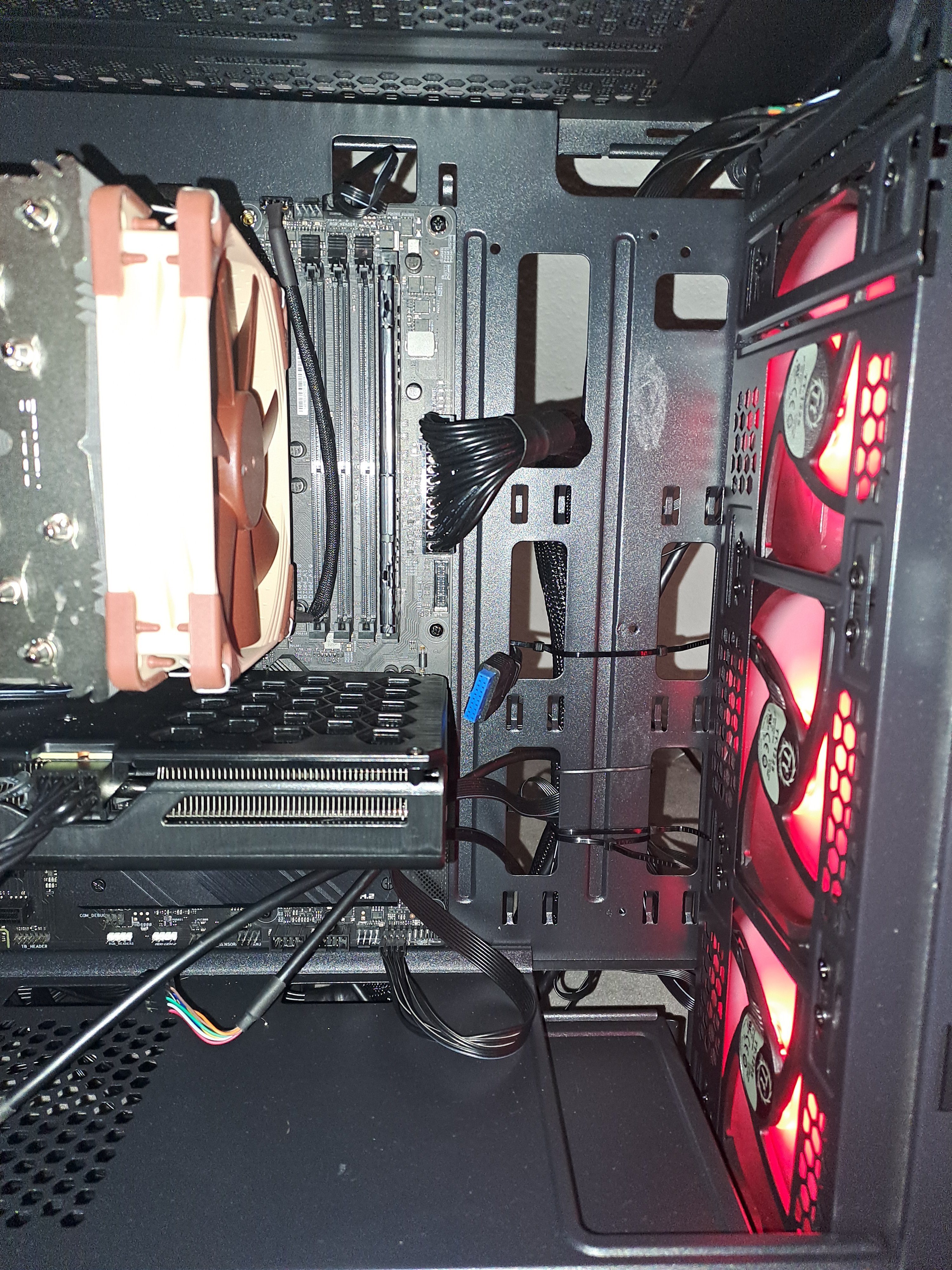

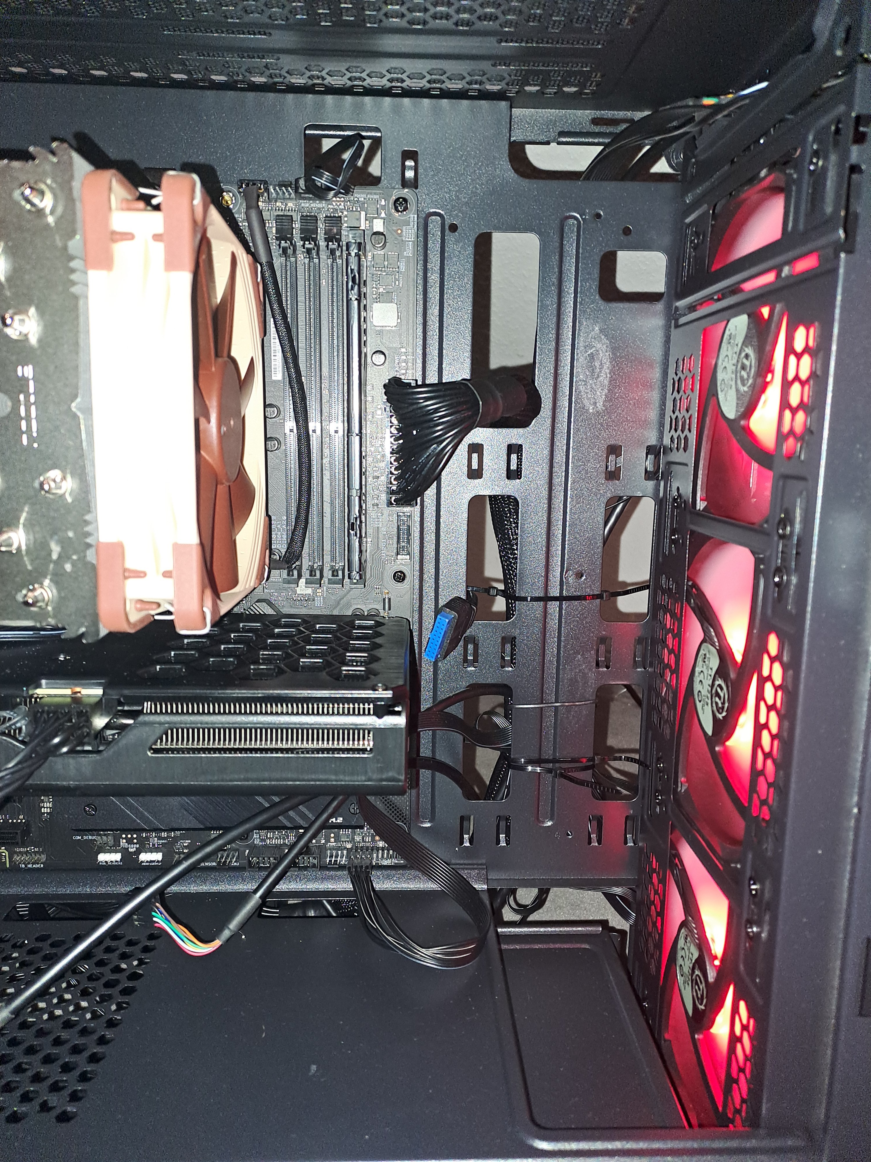

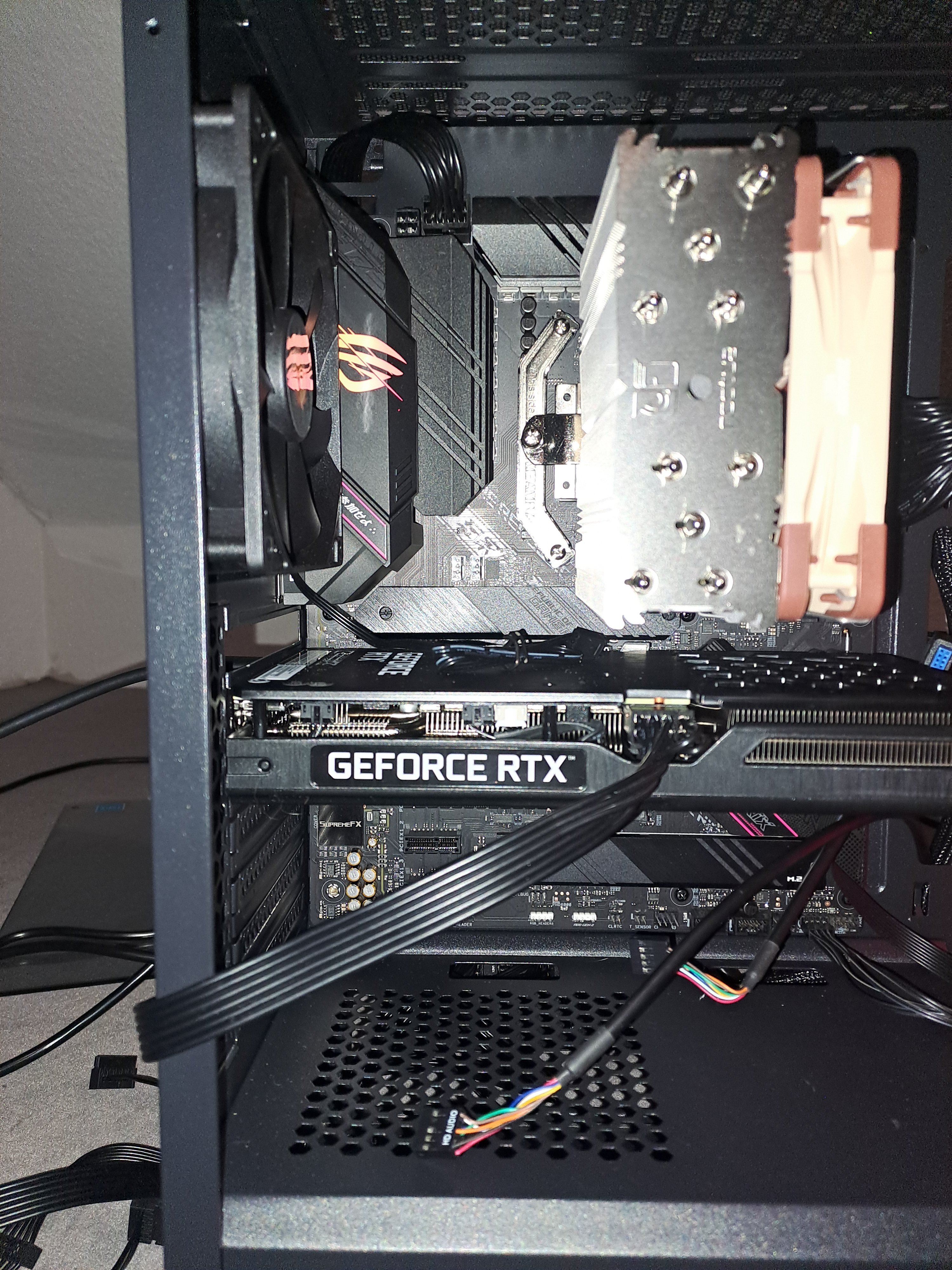

Mit minimaler konfig das selbe, nur Netzteil, CPU, Grafikkarte, 1xRAM und CPU Lüfter
Sollte natürlich gehen mit dem Netzteil zum testen.
Und CPU kann nur kaputt gehen, wenn du sie dabei kaputt machst.
RAM hast du doch beide, einzel getestet in Slot A2.
Dann müssten schon beide defekt sein wenn's am RAM liegt.

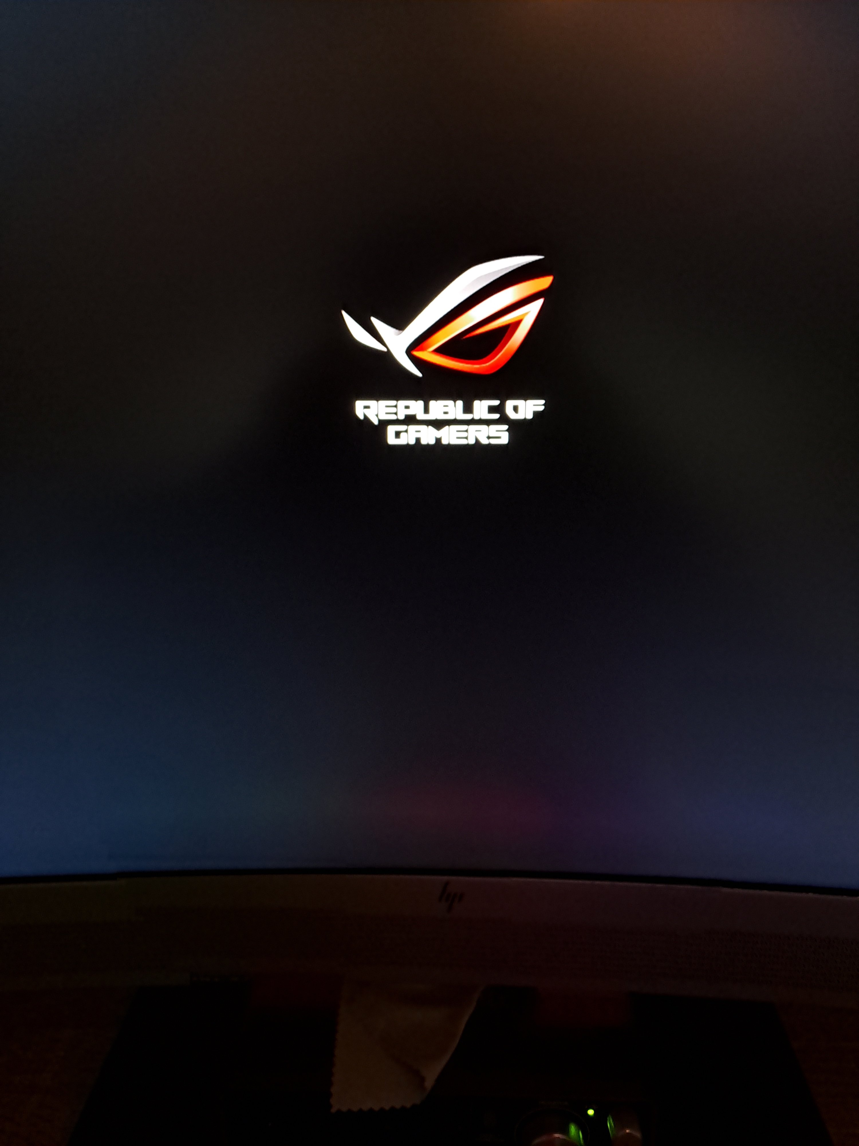

Nabend zusmamen, vielen Dank für eure Hilfe, mit den neuen Teilen läufts endlich :) Muss nur noch Windows draufbügeln, über den WIN 11 Stick wollte er nicht booten, erstell mir gerade ein WIN 10 Stick und probiere es morgen damit.
