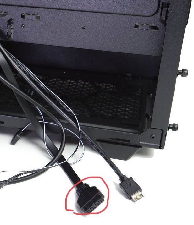

Eine Frage aber noch bzgl. des USB 3.0 Anschluss. Ich habe jetzt wirklich nochmal geguckt habe ja nur zwei Offene Kabel ein für den USB C Anschluss und ein für den 3.0 Anschluss. Ich weiß zwar nicht welches welches ist, aber keins der beiden passt auf den 3.2 anschluss des Mainboards.
Gibt es irgendwie auch einen Adapter der aus den 2.0 USB Anschluss des Mainboards ein 3.0 macht und aus den 3.2 Anschluss einen USB C Anschluss?
Der Stecker von Bild 1 passt bei dir nicht auf den Anschluss des Mainboards von Bild 2?
Ne passt nicht drauf. weil der eine Punkt oben links auf dem Mainboard bei dem Stecker oben rechts ist.
Schon mal auf die Idee gekommen das Kabel richtig zu drehen? Sodass es passt?
Reaktionen: kardan und extrawelt
Sorry das ich jetzt erst antworte. Aber ja alles probiert passt nicht.
Wenn ich mir die Bilder von @al1510 anschaue auf denen der Anschluss vom Case und aufm MB zu sehen ist muss es aber passen. Versuch das Kabel mal anders hinzuführen.
Hab das Case jetzt erstmal geschlossen, im Laufe der Woche sollte aber noch meine zweite SSD kommen, wenn die da ist und ich die anschließen werde, werde ich nochmal schauen.
