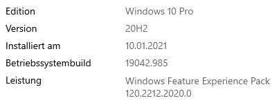

Ich habe allerdings den aktuellsten Build (Siehe Screenshot).
Ich habe auch schon die Treiber deinstalliert, automatisch neu installieren lassen, manuell den Treiber von der Asus Seite installiert und auch direkt bei Intel nach 2,5 GBIT Lan Treibern geschaut und diese draufgezogen. Es will einfach nicht aufhören. Andauernd diese dämliche Weltkugel unten "Netzwerkidentifizierung kein Internet".

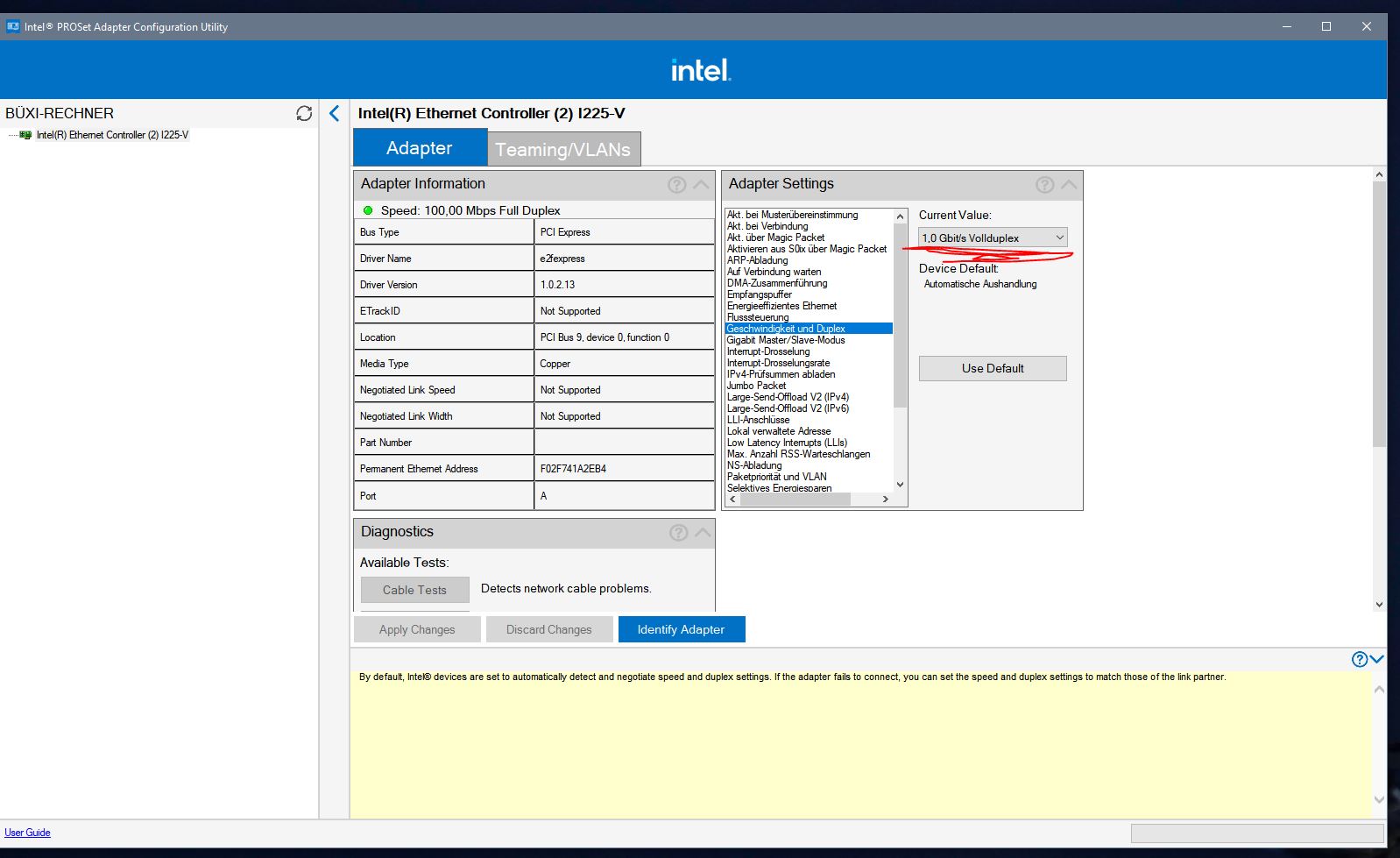

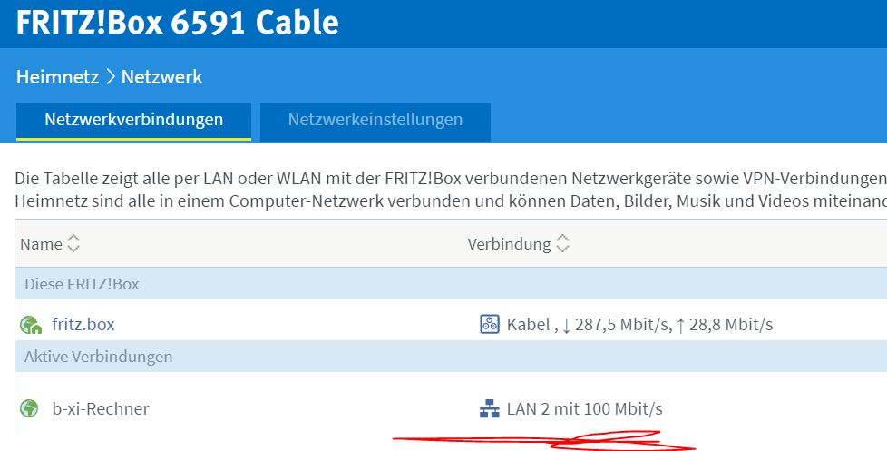

Ich sehe nämlich, dass auch mit der Netzwerkgeschwindigkeit etwas nicht stimmt. Ich bin per Kabel an der Fritzbox 6591 und die Lankarte des Mainboards unterstützt ja 1 Gbit. Dennoch steht die verhandelte Geschwindigkeit im Ethernet Adapter und auch in der Fritzbox auf 100 MBit obwohl ich den Wert manuell auf 1Gbit gesetzt habe (nachdem es mit "automatische Aushandlung" auch nicht funktioniert hat).
Ich bin mir schon recht sicher, dass es am Treiber des Netzwerkadapters liegt.
