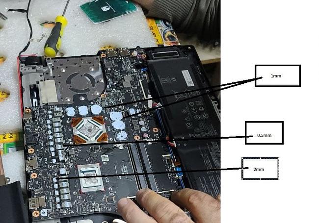

Außerdem hab ich noch zwei Bilder gefunden welche Spaltmaße der VRAM´s und Spannungswandler etc. mit Wärmeleitpaste überbrückt werden müssen
https://rog.asus.com/forum/showthre...placing-chewi-gummy-paste-on-VRM-VRAM-Mosfits

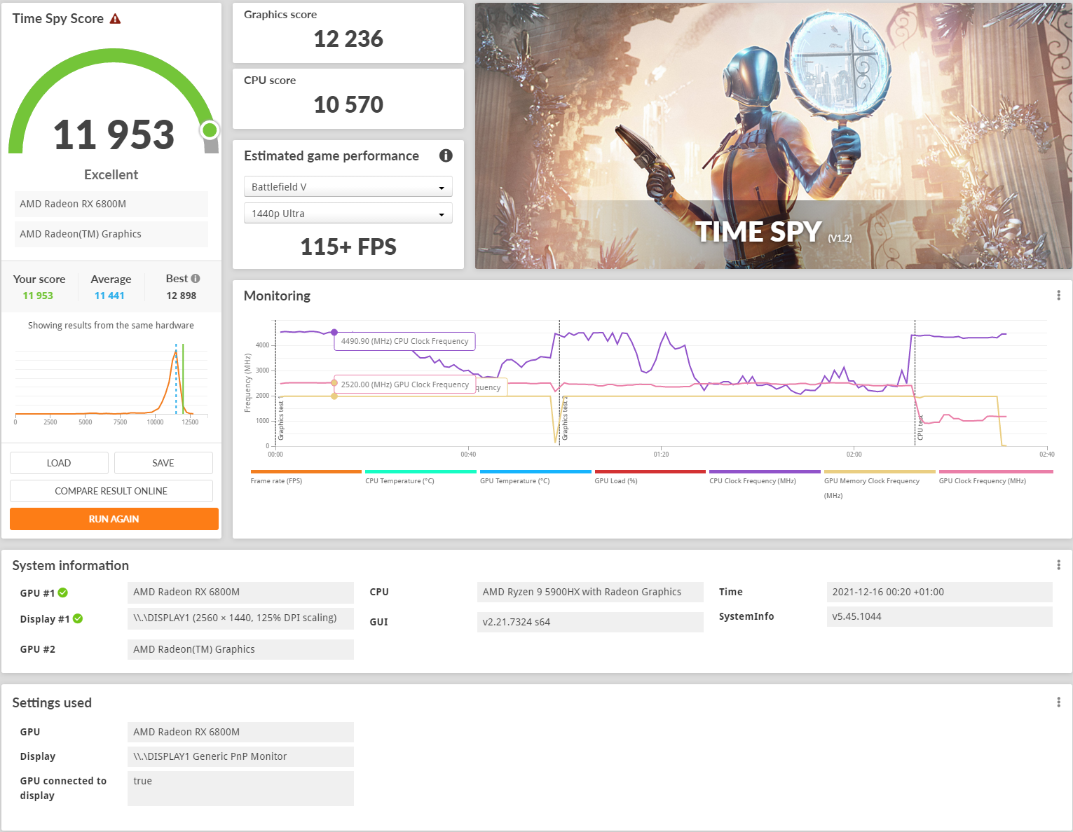

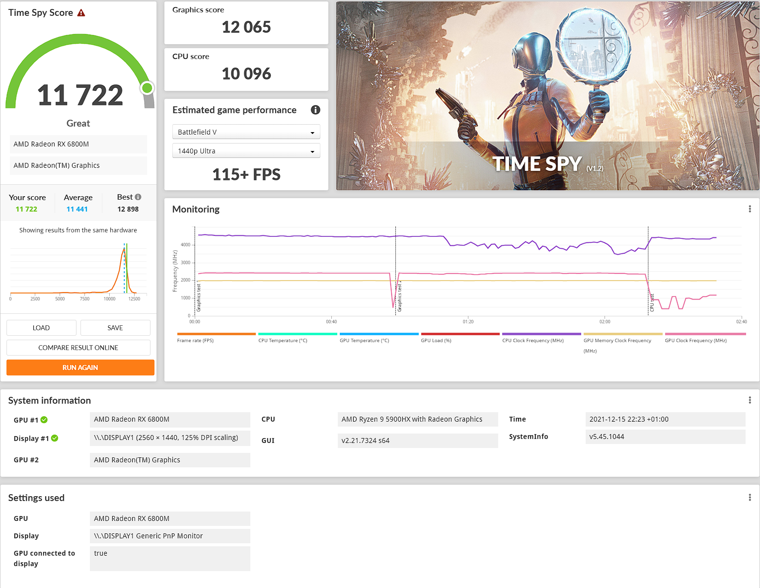

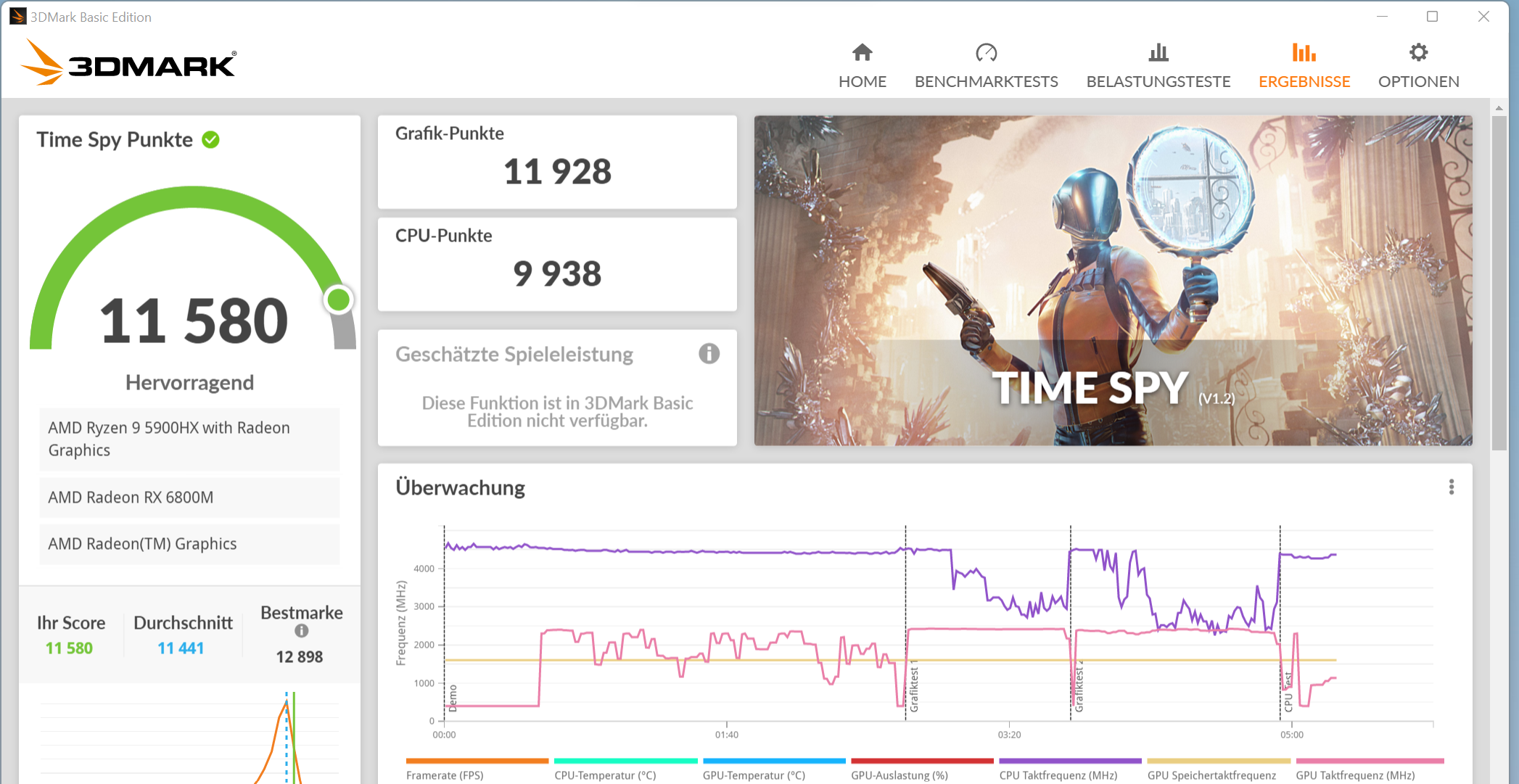

Ich hab heute mal WIN11 clean neu aufgesetzt und mal TimeSpy durchlaufen lassen.
Interner Notebook Monitor, stock RAM, ohne zusätzliche Kühlung find ich jetzt schon soweit gar nicht schlecht. Von daher weiß ich gar nicht ob ich vorerst am LM usw. rumspielen sollte. Auf das Ergebnis mit neuen RAM und auf externen Monitor bin ich gespannt.. Meinung dazu???
Sieht soweit gut aus mit Luft nach oben :D.

War wie gesagt der erste durchlauf nach der WIN Installation und Treiber Installation ohne was an Windows noch anzupassen, das kommt heute im Laufe des Abends. Ich muss auch noch überprüfen ob die Treiber die er installiert hat wirklich alle passen...
Außerdem hat leider der vorausgegangenen freeze von Aura Wallpaper sync im Hintergrund unnötig CPU Last erzeugt.
Das erzeugt leider immer noch einen freeze, falls man die Funktion nicht manuell in der Aufgabenplanung von Windows anpasst....(evtl werd ich auch mich mal an ASUS mit dem Problem/Lösung wenden)

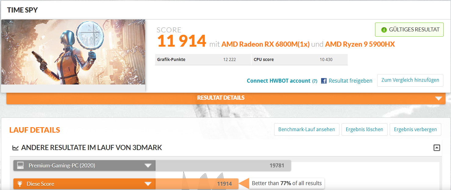

So ganz bin ich davon nicht überzeugt und werde da eventuell später noch 3 Durchläufe machen.
Mein bisher bester Run mit altem vBios:
Edit 2:
CPU Leistung ist besser geworden, aber GPU hat nachgelassen...
https://www.3dmark.com/compare/spy/...923229/spy/24675365/spy/24675672/spy/24675784
Edit 3:
Ich habe das alte vBios wieder geflasht und siehe da.

Die 0,5mm für den VRAM kann ich nicht bestätigen, es gibt zwar kontakt, aber für mein Gefühl nicht genug zur Kühlungseinheit, ich habe da noch ein paar weichere und dickere rumliegen und schneide die Pads noch etwas genauer zu, eventuell bringt das noch was für den VRAM. Ich teste noch mal und aktualisiere diesen Beitrag dann entsprechend nach.

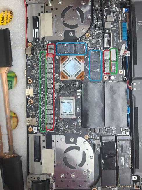

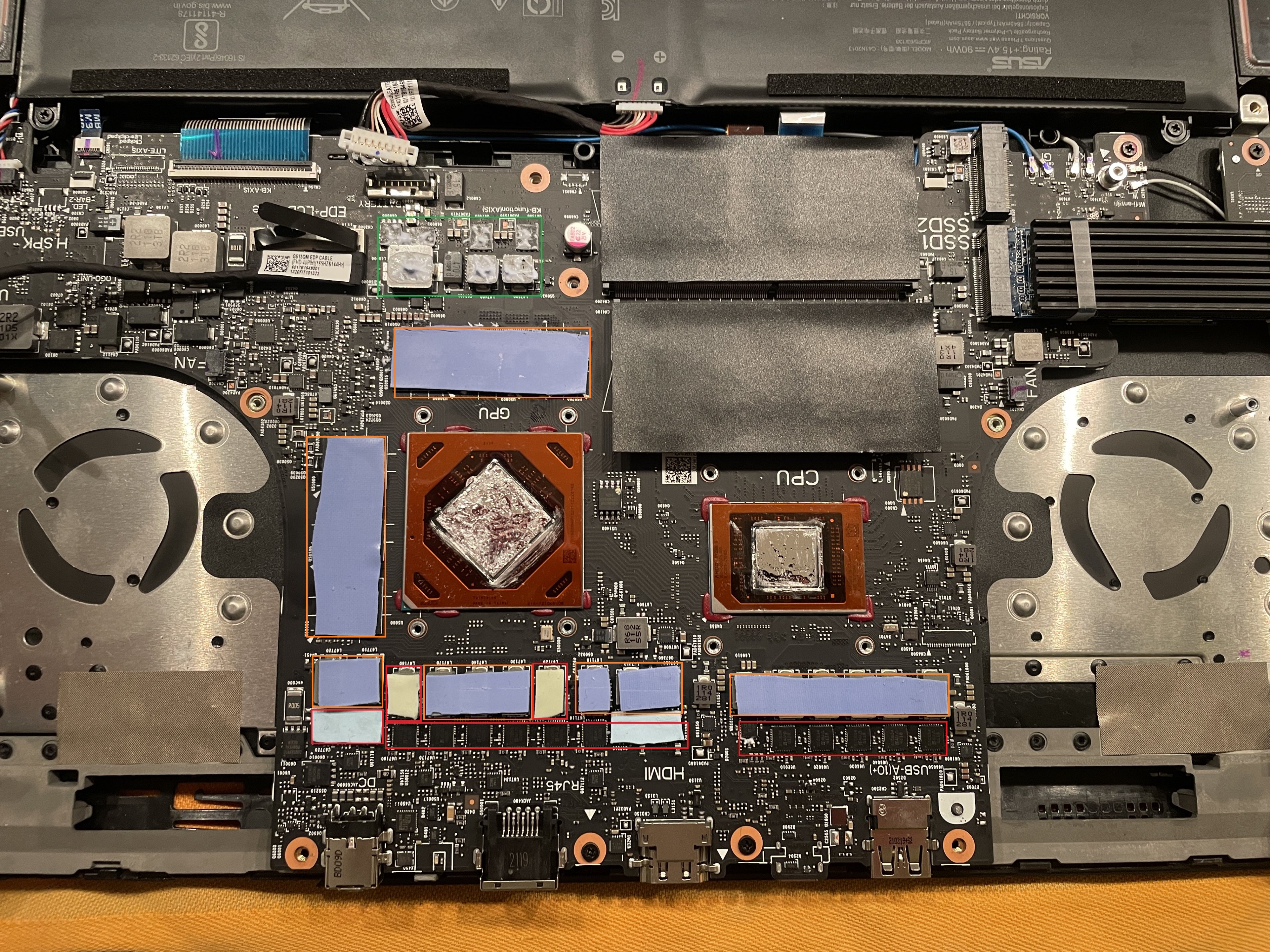

Ich habe es hinbekommen für mein G15 AE, als Vorgabe habe ich den link von @Sagi1987 genutzt bzw beide Links und die Unterlegscheiben mit den Pads kombiniert.
1. Orange Markierungen sind 0.5 mm Pads
2. Rote Markierungen sind 1.0 mm Pads
3. Grüne Markierung habe ich die vorhandene Paste durch K5 Pro ersetzt
Problem war das die Tjunction oder Temperatur 2 100° erreicht hat und ich erst mal nicht wusste warum bzw es nicht auf anhieb gesehen habe. In dem Fall war das Problem das 2 der Chokes niedriger sind als die anderen dadurch kam es zu den 100° Temp 2. Ich habe dann bei den beiden jeweils 1.0 mm Pads verwendet.

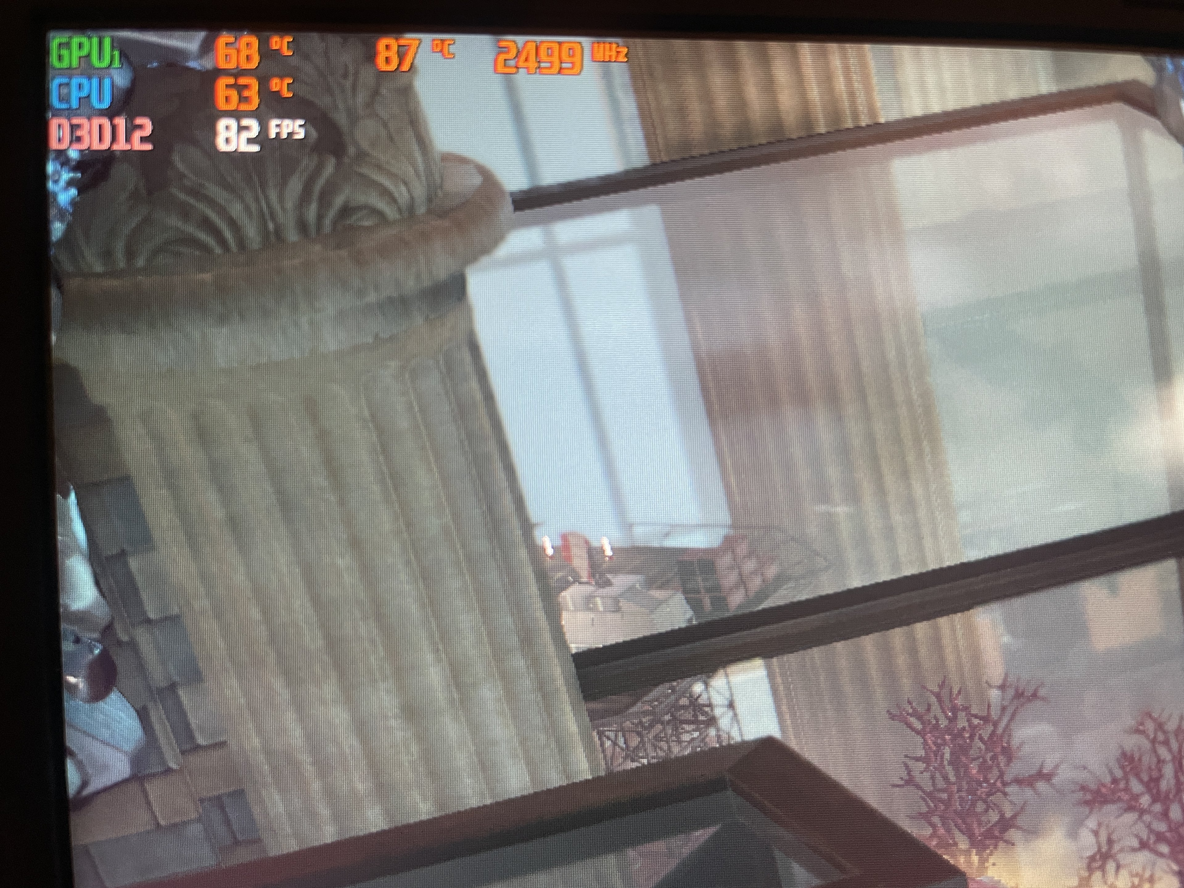

Temperaturen mit der Einstellung Manuell im Armoury Crate und 100% Lüfter, ich habe dafür Time Spy laufen lassen und jeweils 3 Bilder gemacht für Test 1. Test 2 und ein Bild bei CPU. Die Temperaturen waren vorher bei CPU ca. 90-96°, GPU auch in etwa 15-20° höher.
Test 1
Test 2
Test 3 (CPU)

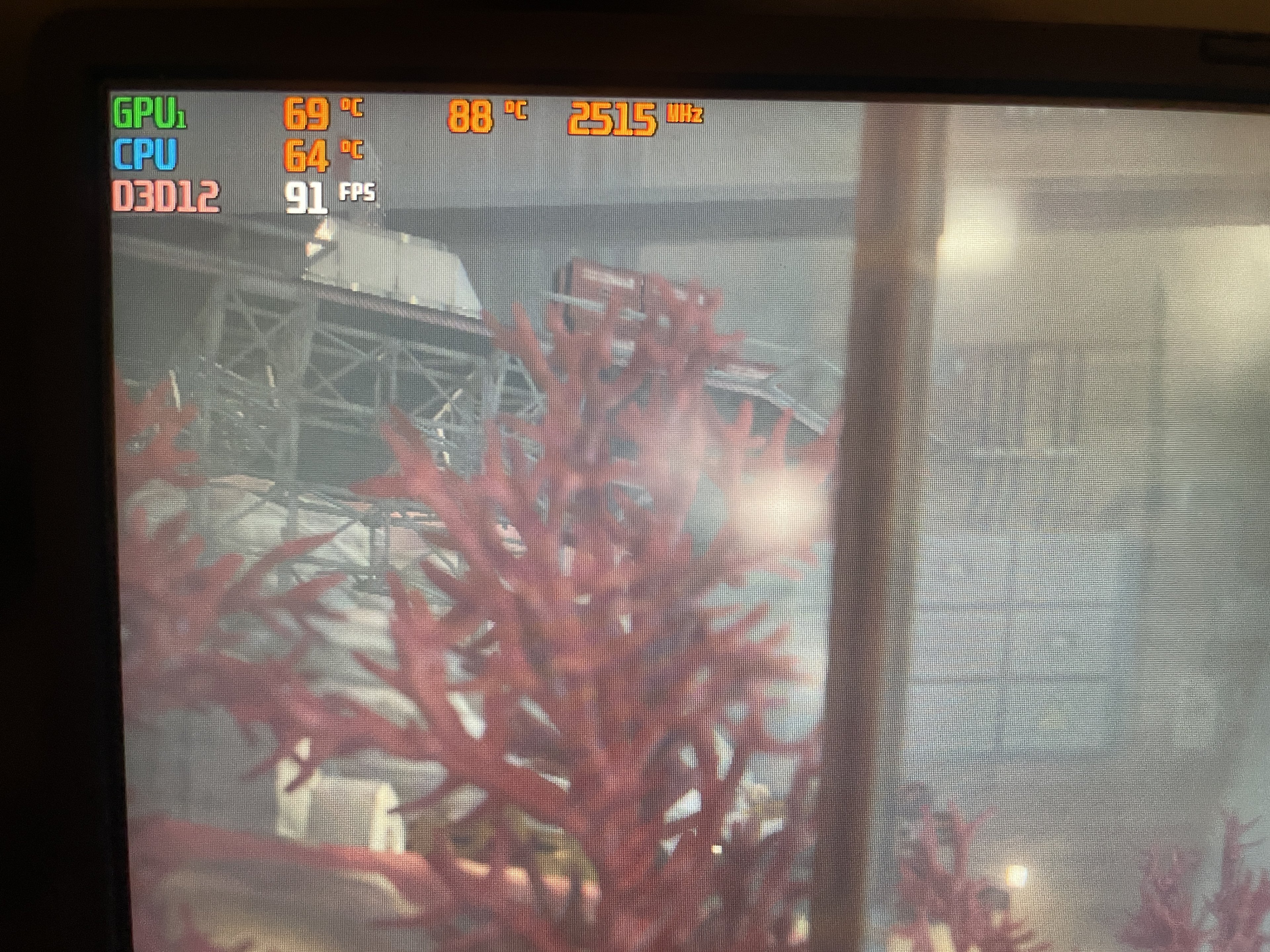

Ich werde jetzt erst mal schauen wie sich die Änderungen auf die Temperaturen bei Games auswirken und ob man das so lassen kann. Die Time Spy Punkte passen noch nicht so richtig zum Setting, weswegen ich das bei Gelegenheit noch mal testen werden.
