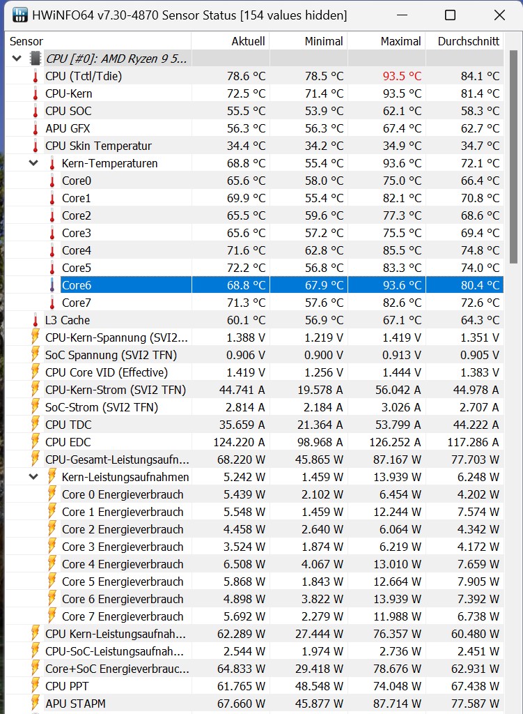

Mir ist jetzt aufgefallen, dass nicht "die ganze CPU" auf auch mal 94° hoch geht, sondern eigentlich nur ein Kern!
Das war im manuellen Modus mit 100% Lüfter und Prime95. Ich habe aber auch Cinebench, paar Spiele und einen PDF-Export einer komplexen Affinity Publisher Datei probiert.
Schaut nicht auf "Aktuell", sondern "Maximal". Während Core 0 maximal 75°C heiß wurde, waren es bei Core 6 93,6°C! Der nächstkühlere (3) Kern liegt bei 85,5°C.
Core 6 wird also deutlich wärmer als der Rest und sorgt dann auch dafür, dass der Lüfter im Normalbetrieb aufdreht, weil dieser Kern eben mal kurz ganz heiß wird.
Sollte ich die Kiste also am besten aufmachen und LM und diverse Pads tauschen? Nach dem, was ich von Benutzer Shauntre hier gelesen habe, könnte das alles noch schlimmer machen...
Ich bin unsicher, bin zwar halbwegs geschickt und hatte zumindest den Laptop schon mal offen wegen 2. SSD und anderem RAM, andererseits brauche ich den Laptop auch für meine Arbeit und kann so eine Aktion eigentlich nur machen, wenn ich mir effektiv vorher einen Notfall-Ersatz-PC kaufe...

Am Wochenende während eines Spiels hatte Core 6 mal kurzzeitig 97,3°C. Das war im "Leistungs"-Modus.
Es lief aber alles ohne Throttling, welches ich im Sommer beobachten musste (hatte dazu damals hier auch paar Beiträge verfasst: Beitrag im Thread).
Nun ist es halt Winter und hier in der Wohnung ist es gut 15°C kühler als im Sommer. Ich könnte mir also vorstellen, dass es im Sommer dann wieder Throttling Probleme gibt und ich CPU und GPU auf 400Mhz runtertakten. Auch wenn ich nicht weiß welche Komponente da zu heiß wird, denn eigentlich sollte der PC ja einfach nur ein bisschen runtertakten, wenn es ihm zu heiß wird und nicht gleich die Notbremse ziehen.
Bei mir ist hier das aktuellste Windows 11 im Einsatz (22H2 Build 22621.900).
Danke für die möglichen Windows-Optionen zur "Taktoptimierung", ich müsste das mal ausprobieren, aber fürchte, dass das ziemlich Leistung kosten wird, vor allem den Turbo Komplett zu deaktivieren.
Das ist eher eine Notlösung.
Wenn es jetzt wirklich dieser eine "Core 6" ist, der Probleme macht, wäre es zum Test praktisch den irgendwie zu deaktivieren oder nur diesen im Takt zu beschränken, aber leider kann man wohl in Windows nicht gezielt einen Kern ausschalten.
Bleibt die Frage, ob diese Kern-Temperatur an schlechtem Silizium liegt, oder an der schlechten LM Kühlung.
