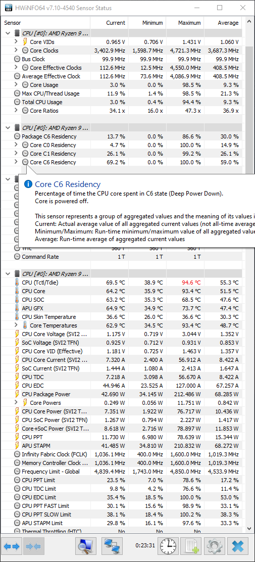

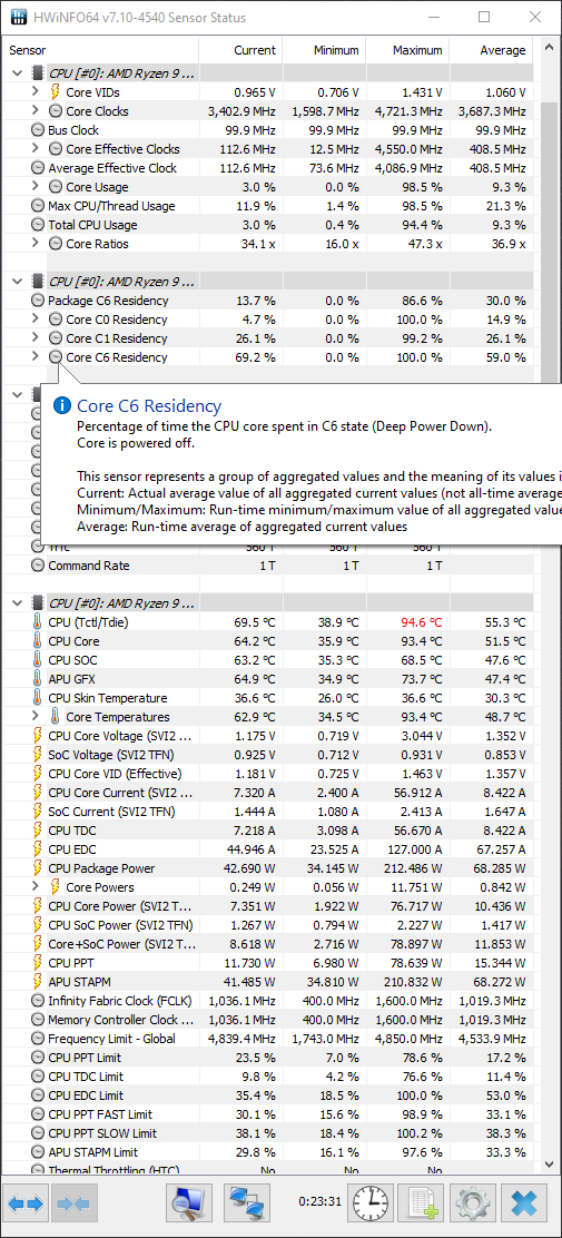

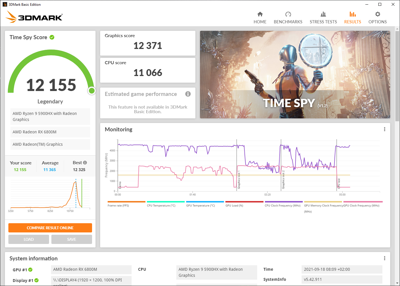

Ok, danke erstmal. Folgende Änderungen hab ich mittlerweile noch vorgenommen:
Update auf Win11 und Update des dazugehörigen GPU-Drivers. Update des AMD Chipsatz-Drivers.
Ergebnis im Turbo Mode:
Zumindest der Chipsatz-Driver scheint etwas im CPU-Score zu bringen.
Anschließend habe ich noch folgende Settings gegeneinander getestet:
=> Manueller Modus bringt noch etwas ggü. dem Turbo Modus, da im Turbo die Lüfter m.E. nicht bis 100% hochlaufen
=> Auslagerungsdatei auf beide Festplatten erlaubt => macht auch nochmal ca. 100 Gesamtpunkte Unterschied
=> Sowohl der Manuelle als auch der Turbo-Modus stellen den Windows-Energiesparplan automatisch auf "Turbo" um. Bei manueller Einstellung des Windows Energiesparplan auf "Asus Recommended" steigt sowohl der CPU als auch der GPU-Score nochmal. Warum kann ich nur vermuten: da der Turbo Mode ja m.W.n. die c0-states verbietet, könnte das dazu führen dass die CPU mehr Strom braucht und schneller ins Thermal Throtteling geht und der GPU auch mehr Strom wegnimmt?!
Hier das Ergebnis im Manuellen Modus, Windows Powerplan auf "Asus Recommended" und Auslagerungsdatei auf beiden SSDs:
CPU war max. bei 96°C, GPU bei max. 82°C
Wohlgemerkt alles ohne ext. Display

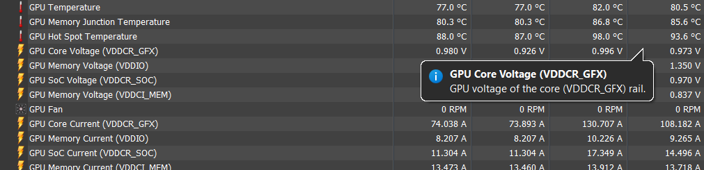

LoSmile schrieb:
Hab jetzt mal mit dem Beta AMD Treiber 21.9.1 laufen lassen, also das Teil ist echt schnell. Und gibt in der Spitze 184W an die Grafikkarte
Absolut geiles Maschinchen.
Beste Grüße
@LoSmile deine max. GPU Temp. ist nur bei 71°C! Meine ist bei 82°C. Hast du die GPU undervolted, oder warum ist die so niedrig?
Servus
Nix dran gemacht. Einfach auf Manuell alles hoch gedreht zum benchen und gib ihm. Temps dann wie oben bei 71 Grad max, gerade noch mal getestet. Im Turbomudus geht die Temp auf max. 76 Grad hoch. Vielleicht ist das Liquid Metal besser aufgetragen bei meinem?
Beste Grüße

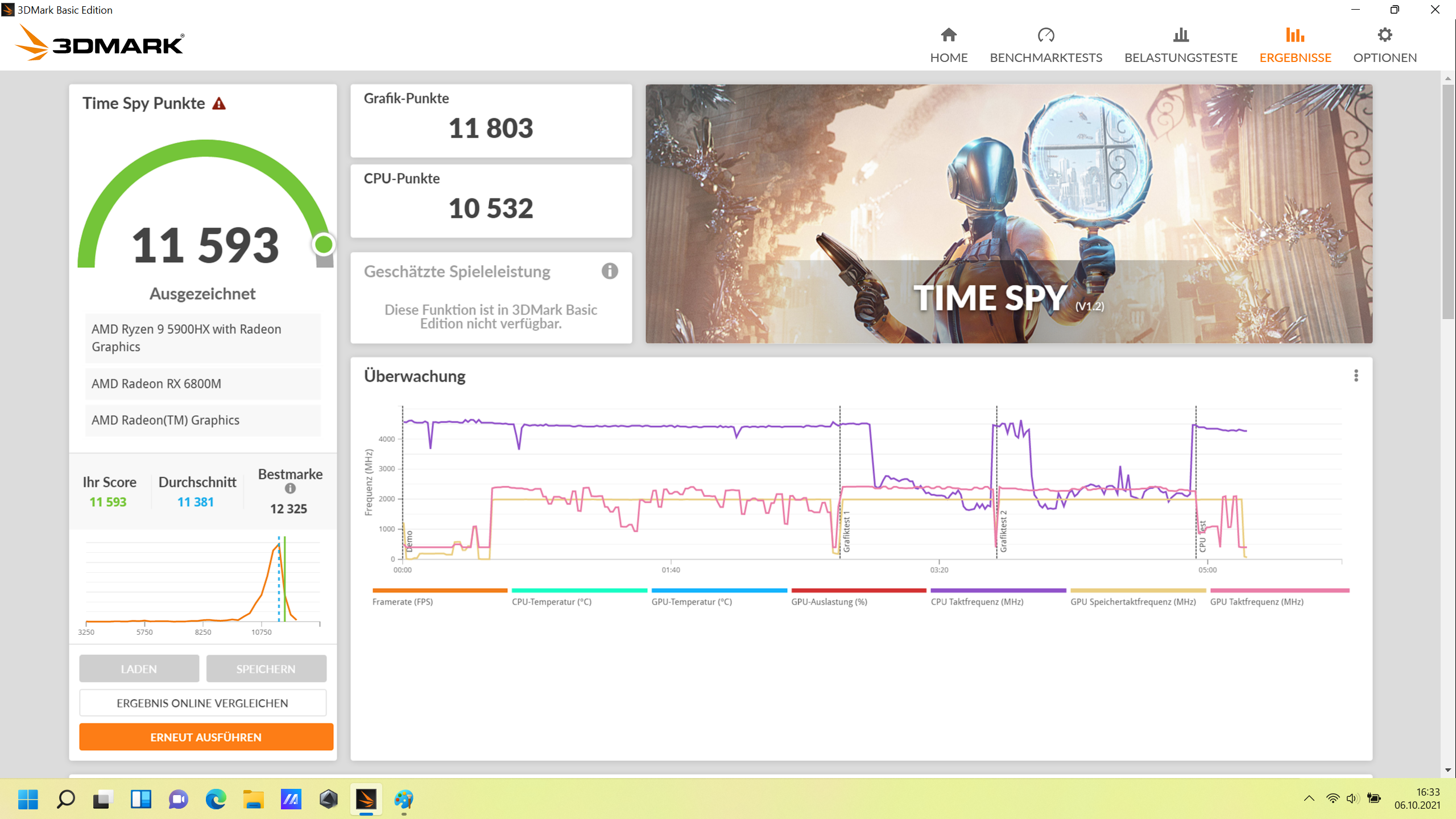

Also ich habe auch das LM neu gemacht gehabt und bei mir wurden die Temperaturen schlechter.. 5-10° schlechter.... von daher wäre es nun interessant was und wie du es anders gemacht haben könntest da ich locker wieder soviel drauf habe wie es von Asus aufgetragen wurde.
Und ich nehme alles zurück 12050 Score alles zusammen mit internem Display...
Manueller Modus und Lüfter auf 100% eingestellt (drunter steht von Cooler Master der U3 ohne Lüfter) und habe das ehrlich gesagt nicht erwartet.. Überhaupt nicht. Hier noch der Link zu 3DMark: https://www.3dmark.com/3dm/66979410?

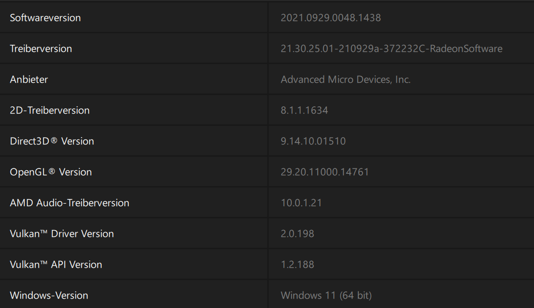

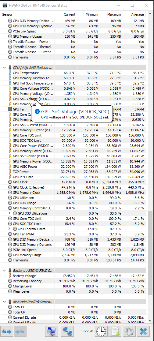

Der Grund für euren besseren GPU-Score ist wahrscheinlich dass eure GPU höher taktet. Meine taktet auf max. 2430MHz, während die von LoSmile auf über 2530MHz taktet. JeanLegis auf 2528MHz. Bin jetzt auf Ursachensuche.
BIOS hab ich das 315er drauf, das kann es nicht sein.
Thermal Throttling auch nicht mehr, ich hab gestern die Kühlöffnungen verbessert und mit Kühlpad getestet => GPU bei max. 72°C, CPU max. 84°C.
Jetzt hatte ich noch den GPU Driver unter Verdacht. Hab den 20.10.1 installiert. Hab gestern versucht auf 20.8.1 WHQL zurückzugehen => funktioniert aber mit Win11 nicht.
JeanLegi hat auch den 20.10.1 mit Win11.
Bin ehrlich gesagt etwas ratlos im Moment...
Ich hab die Treiberversion 21.30.25.01 - (20.10.1 Beta) direkt von der AMD Seite heruntergeladen.
Der gibt der GPU nur 178W in Spitze, ggü. 184W beim 20.9.1:
Ich versuch dann mal den Windows-Treiber drauf zu bekommen...

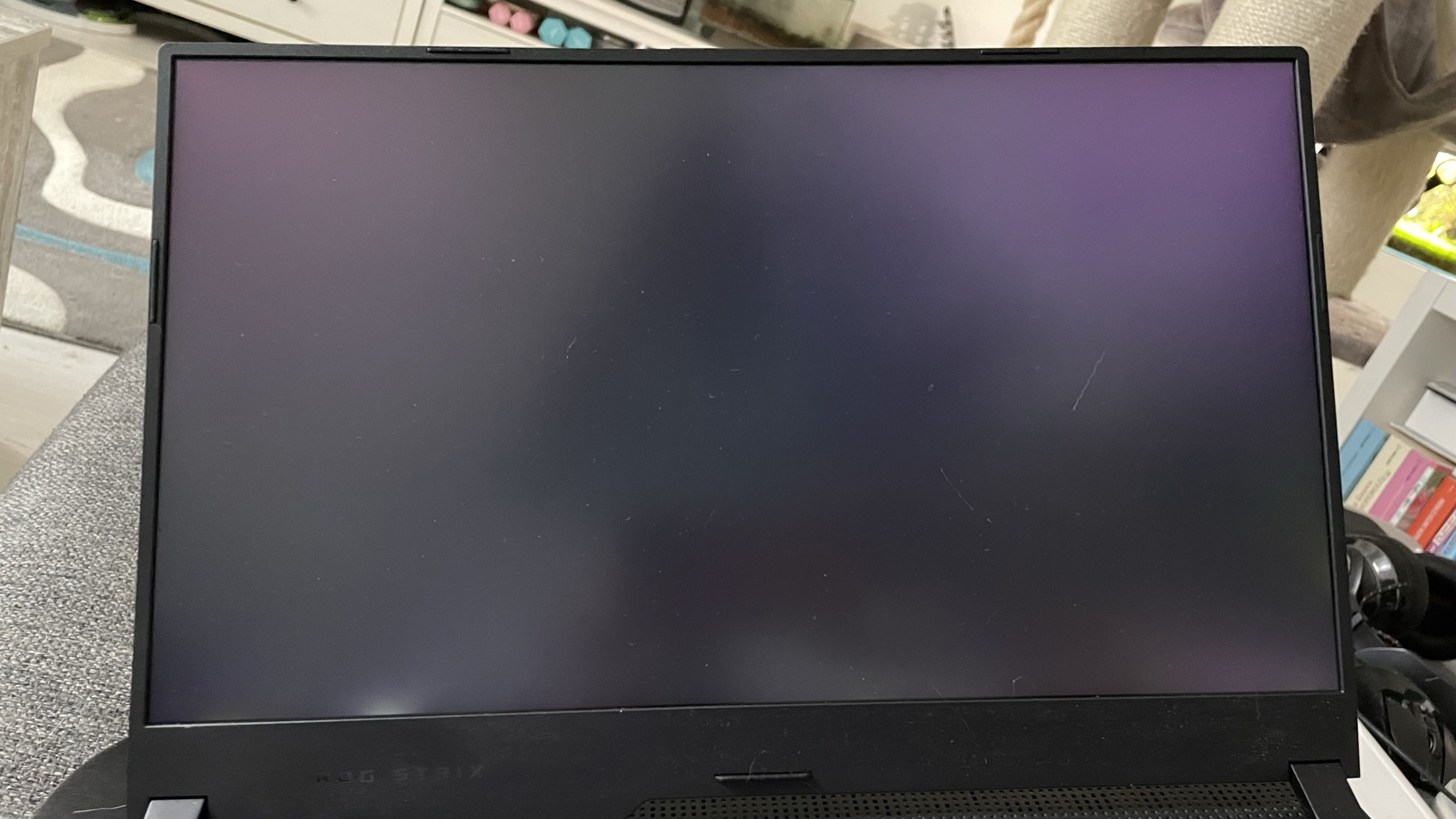

Ich bin nun auch stolzer besitzer eines G15, jedoch musste ich leider feststellen, dass mein Bildschirmrahmen an der linken unteren Ecke nicht vollständig angeklebt war. Des Weiteren ensteht an dieser Stelle massives bleeding. Hat jemand vl. ähnliche Erfahrungen gemacht?
Bitte die Verschmutzung zu entschuldigen, ich habe Katzen... :)
Hast du bevor du es angedrückt hast geschaut das dort nichts im Wege ist? Sonst war alles ok mit dem Display? Ich würde vermuten das etwas darunter klemmt und dadurch mehr Druck auf das Display kommt als sollte.
Wirklich gehalten hats ja nicht. Konnte es jetzt noch etwas weiter weg biegen und da ist tatsächlich ein Kabel zu sehen. Werd ich wohl reklamieren, da ich dort nicht wirklich hin komme, ohne vielleicht etwas zu beschädigen. Schade.... :/
