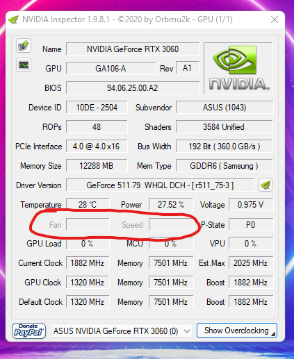

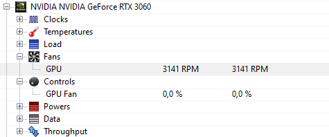

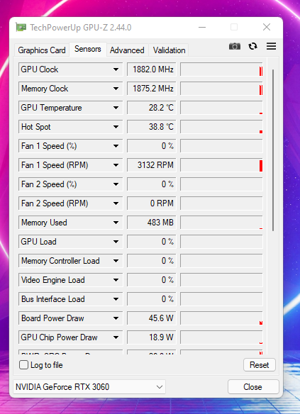

Temperaturen sind bei 25-28° aber die Lüfter Sensoren sagen 0% aber RPM ist dauerhaft 3100RPM sobald ich den PC anschalte dauerhaft ohne Pause ich habe versucht:
-Treiber neuster Stand + Neu Installiert
-BIOS Ist am neusten Stand erst heute Upgedated nix gebracht.
-Eingebaut und ausgebaut geprüft ob sie richtig Steckt.
-Versucht im Bios was zu finden aber da finde ich nur CPU und Gehäuselüfter überhaupt nichts für meine Grafikkarte.
-Ich kann mit keinem Programm die Lüfter Drehzahl ändern egal was ich einstelle es bleibt immer gleich. MSI Afterburner zb in NVIDIA Inspector wird der Bereich vom Lüfter Grau angezeigt.
->>Bilder im Anhang von Verschiedenen Auslese Programmen.

Es sind 3 Lüfter es dreht der Vordere der Hintere doch der Mittlere scheint zu stehen wie er glaub ich auch sollte bei den Niedrigen Temperaturen sollte eig garkein Lüfter laufen bei der Karte
Bis 50 C° sollten die still stehen, aber alle.
Der mittlere dreht zwar in die andere Richtung aber laufen/stehen sollten alle.
Womöglich ist der mittler defekt, evtl deshalb auch die seltsame Anzeige der Tools.
Wende dich mal an ASUS damit.
Reaktionen: Drewkev
Als ich heute am PC rumprobiert hatte hab auch testweise meine Alte GTX 970 reingebaut die lief perfekt. Und ich dann wieder meine Problem Karte eingebaut hatte drehte auch der Mittlere für eine Gewisse Zeit aber alle über 3000RPM es ist so laut ich höre das sogar mit Kopfhöhrern und lenkt total von allem ab.
Also ist es rein ein Hardware Fehler oder lässt sich da was machen? weil Leistung ist da und Windows erkennt sie ohne Probleme alles läuft bis auf die Extrem lauten Lüfter auf 100% dauerhaft
