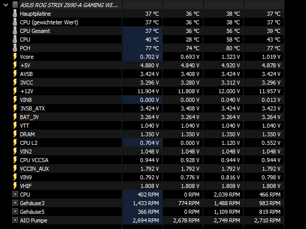

Hallo, ich habe eine Frage. Ist 78 oder sogar manchmal 80 Grad Celsius auf dem Chipsat normal oder ist es nicht sicher? Wenn ich Youtube schaue, erreicht der Chipsat eine Temperatur von 74-78 Grad. Für eine Antwort wäre ich Ihnen sehr dankbar.

Vielen Dank für Ihre Antworten. Dann habe ich eine Frage, welche Temperatur für den Chipsatz ist gefährlich? .

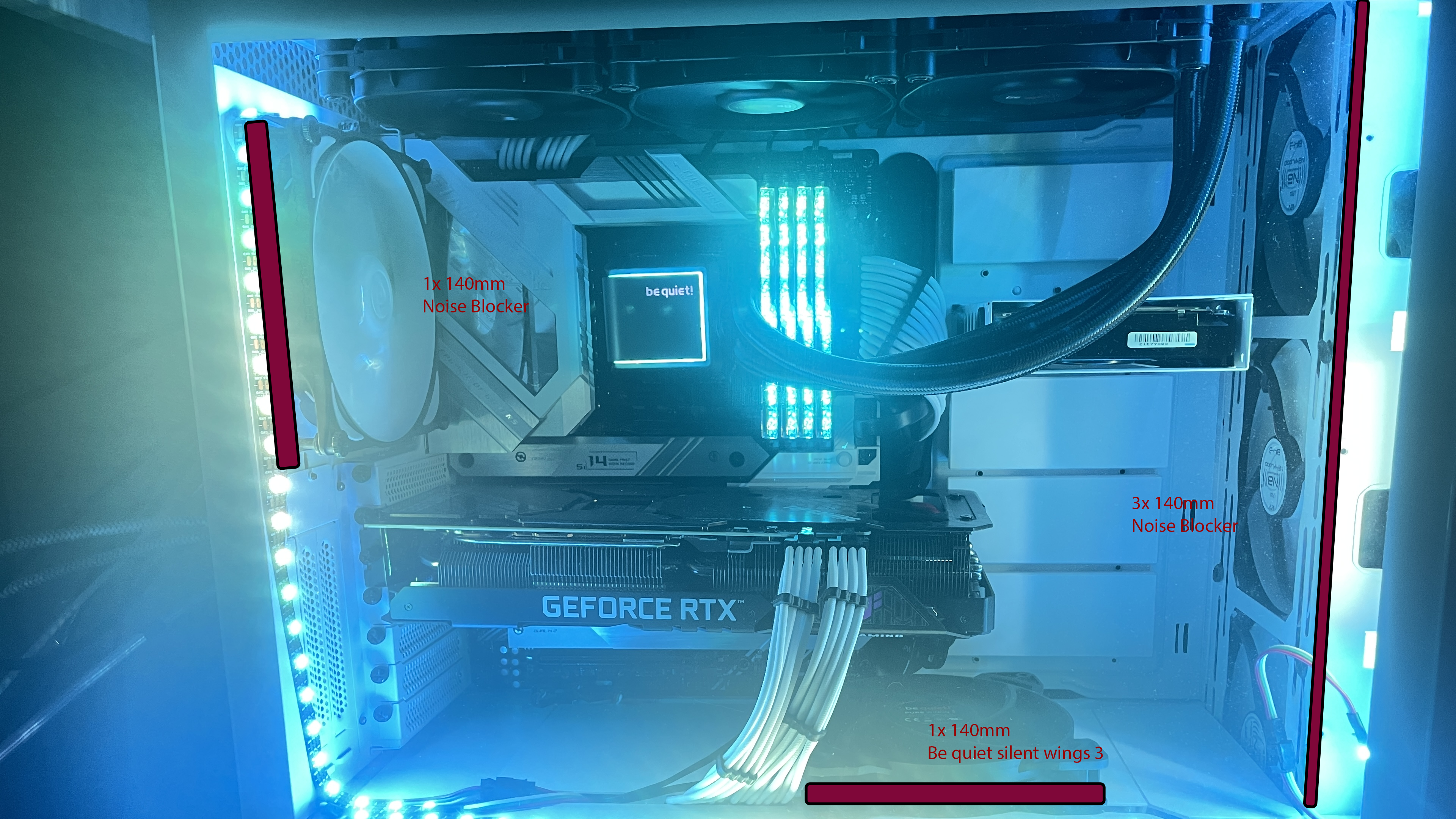

Die Kühlung in meine Gehäuse schaut so aus:
[COLOR=var(--native-dark-font-color)] [/COLOR]
Die Hauptplatine funktioniert normal. Aber ich habe mich gefragt, warum ein solches Board, das einen ziemlich großen Kühlkörper hat, so warm ist.
