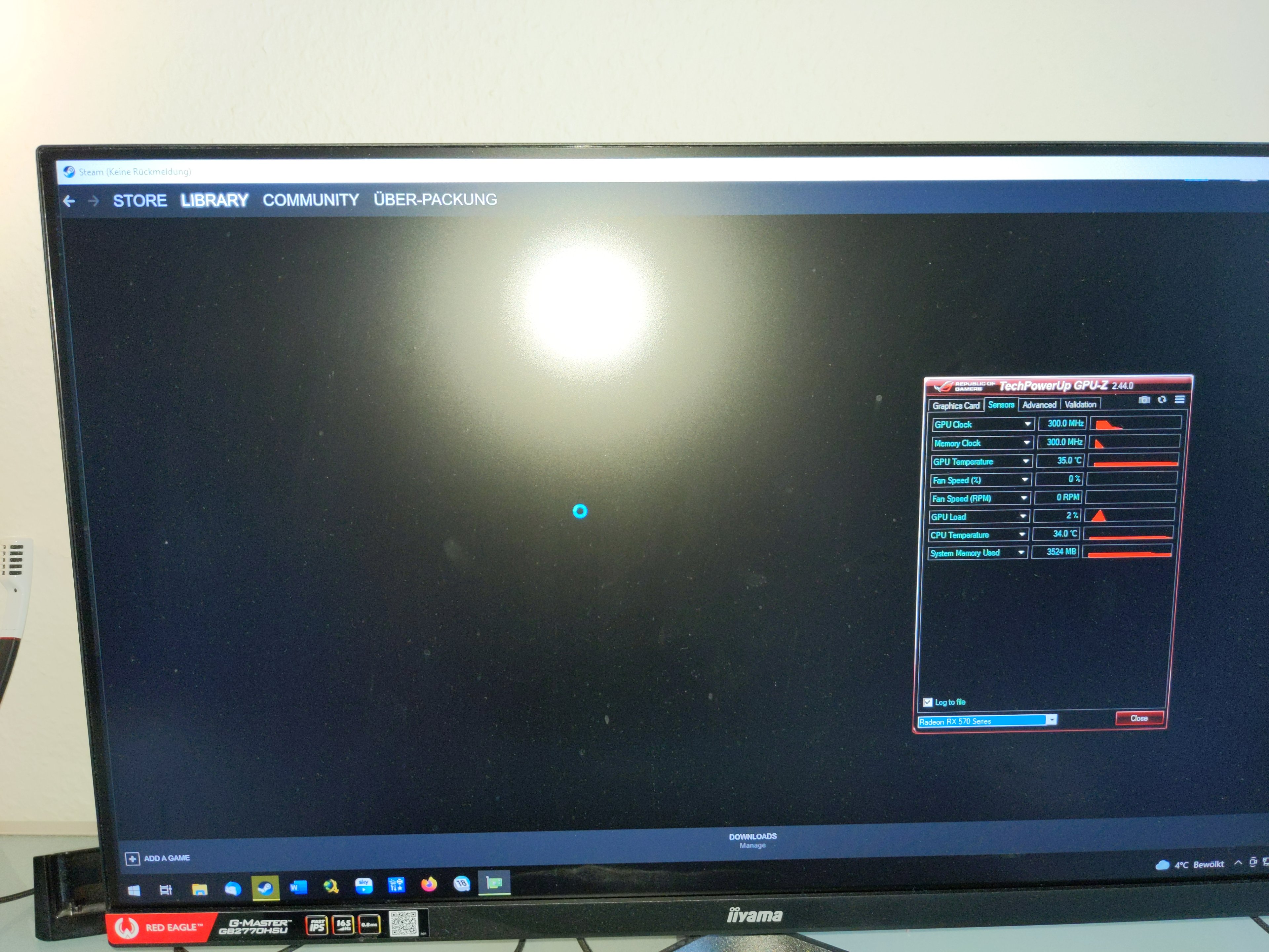

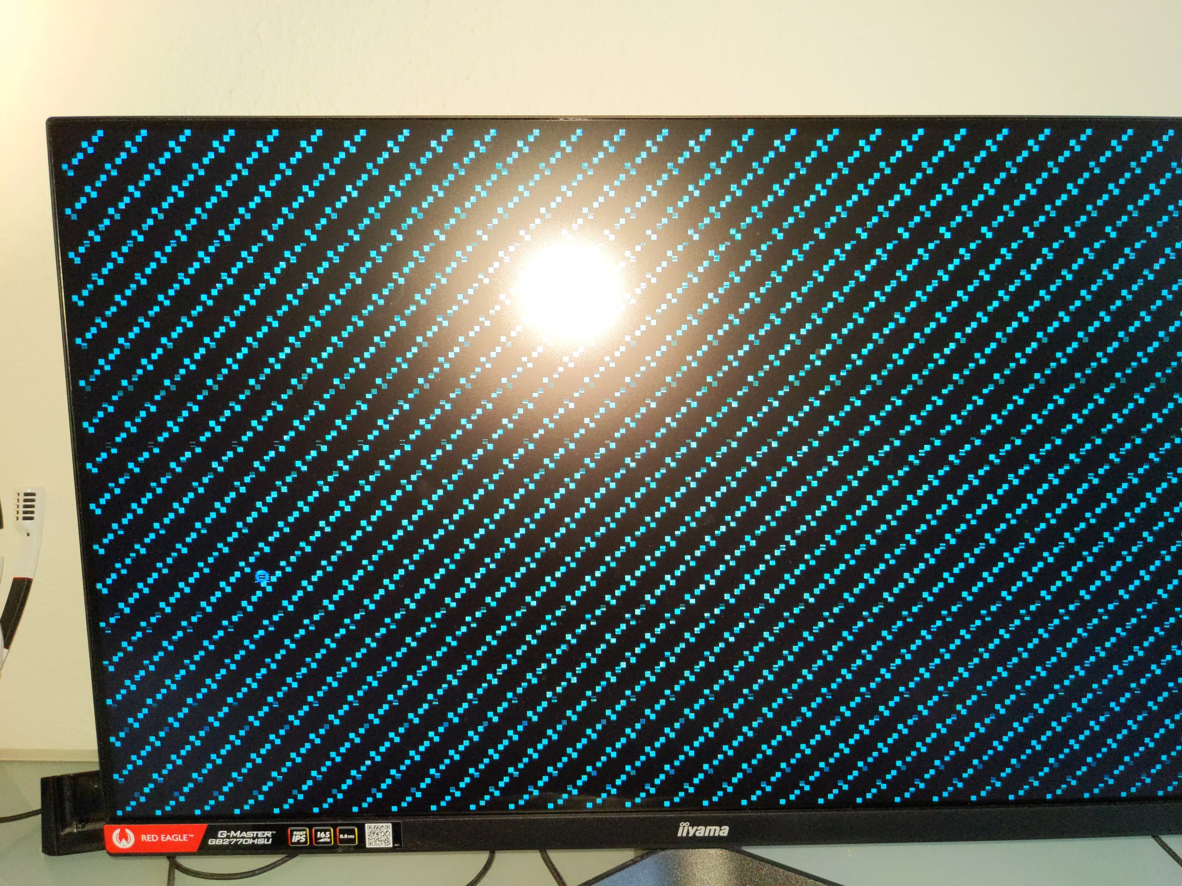

Ich besitze die Karte ziemlich genau einem Jahr und sie machte von Anfang an Probleme beim Spielen, indem das Bild plötzlich einfror und zwar mit (meistens) roten Punkten wie ein Rastergitter übern ganzen Bildschirm, wonach nichts mehr ging - keine Mauszeigerbewegung, kein Raustabben, etc, sondern man einfach ca. 1-2 MInuten warten muss, bis man über den Taskmanager das jeweilige Spiel beenden konnte.
Die Freezes kamen
zu ca. 40% als Civ VI gerade lud (Menü, neues Spiel, etc)
zu ca. 30% mitten beim Spielen von Civ VI
zu ca. 20% beim Online Schach gegen menschliche Gegner (dh. ohne Rechenleistung) und
zu ca. 10% beim CS:GO und
quasi nie beim Surfen und Office.

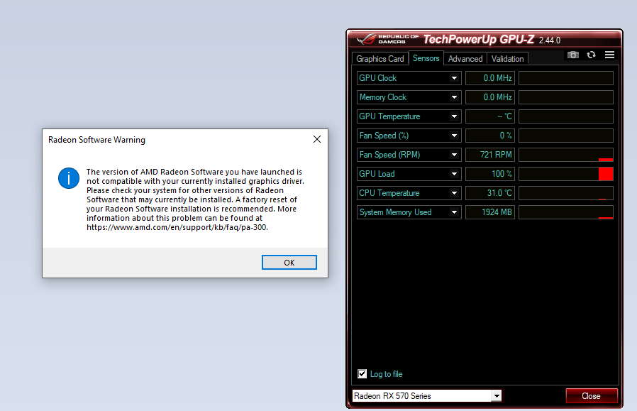

Ich habe die AMD Radeon Software in verschiedenem Umfang (Treiber, minimal, full) und Konfigurationen ausprobiert und bin mit meinem Latein am Ende...

Wie sehen die Temperaturen dabei aus?
Wie ist die Grafikkarte am Netzteil angeschlossen?
Sind ein oder zwei Anschlüsse NT-seitig(!) belegt?
Solche Bildfehler sind ein Zeichen einer defekten Grafikkarte. Wobei sie auch "nur" ueberhitzen kann.
Da es nach etwas warten wieder funktioniert vermute ich ein Temperaturproblem.
Wurde die Karte vor einem Jahr neu gekauft oder gebraucht?
Sitzen alle Kuehlkoerper fest auf der Karte? Auch die kleinen fuer Spannungswandler usw?

Testweise würde es sich anbieten - neben dem Hinweis von @Axxid - das Gehäuse mal offen zu betreiben und einfach einen Ventilator reinpusten zu lassen direkt auf die Graka gerichtet, das sollte dei Temperatur um 10 - 15 Grad senken. Wenn die Effekte dann weg sind, dann ist der Schuldige in Form der Graka gefunden.
Bitte GPU-Z oder HWInfo mal mitlaufen lassen um die Temperaturen der GraKa zu ermitteln.
Es deutet auf zu hohe Temperaturen hin wenn es wieder verschwindet oder einem Defekt der bei Temperaturen sich bemerkbar macht, die eigentlich kein Problem sein sollten (wobei wir wieder bei der "Aussage" von @Axxid wären).
Neu und Kühlkörper fest

Habe einen GPU-Z-Log, wie stelt man den am besten zur Verfügung? Danach war die Höchsttemperatur 65°C, jedenfalls nie 70°C. Hier mal ein Auszug:

Edit: Ich hatte diesen Thread leider mit einer nichtssagenden Überschrift und in der falschen Forums-Rubrik gepostet. Die Korrektur in der richtigen Rubrik (Graka statt Graka und CPU) und das Thema "(Freeze-)Probleme mit ASUS..." wurde leider direkt geschlossen. Sehr schade.
Bei Pixelfehlern handelt es sich öfters um einen defekten VRAM Chip, hast du mal beobachtet ob das ganze auftritt wenn eine bestimmte Auslastung vom VRAM ist ? Meistens zeigt sich sowas erst wenn der defekte Chip auch ausgelastet wird was eben im Desktop Betrieb nicht gegeben ist.
Woran kann ich das erkennen? Welcher Tabellenwert aus der oben verlinkten GPUZ8ROG) -Auswertung wäre das?
Es war wieder soweit (bereits beim Start von Civ VI).
Der Vollständigkeit halber muss ich erwähnen, dass ich zunächst Civ VI gar nicht starten konnte, da keine Grafikkarte zu finden sei und die Radeon-Software konnte ich auch nicht starten - mangels Grafikkarte. GPU-Z zeigte ebenfalls keine GPU-Daten an (s. Screenshot der Fehlermeldung)...das hatte ich schon mehrfach udn Abhilfe schuf idR. die Neuinstallation der Radeon Software
...dieses Mal jedoch nicht, denn es schmierte gleich wieder beim Start von Civ VI ab, dieses Mal konnte ich aber ein Foto vom Freeze-Screen erhaschen (der dieses Mal türkise Pixel aufwartete, sonst meiste rote).
Außerdem habe ich GPU-Z nun im Autostart und alles gelogged: hier ein Auzug im Zeitpunkt des Freezes (ca. 11:26:30 hh:mm:ss Foto, halt bissi vorher) :

P.S.: ich muss mal wieder Staub wischen
P.P.S.: vom zeitlichen Ablauf her würde ich wetten, der Freeze kam um den Logeintrag 11:25:48 herum
Edit: ok, zur Zeit kann ich nach Belieben reproduzieren, neuer freeze bei 11:47:
Also nach meiner Erfahrung nach sehen VRAM Pixelfehler anders aus, Ich kann mich auch täuschen :D aber die Defekten Grakas die Ich schon hatte mit Nachweislich kaputten VRAM haben andere Pixelfehler verursacht.
Für mich sieht das so aus als ob du Treiber Gulasch hast.
Hast du mal mit DDU und dem AMD Uniinstaller alles sauber deinstalliert und den aktuellsten Chipsatz sowie Grafikkarten neu drauf gemacht?
hier ist der AMD uninstaller
https://www.amd.com/de/support/kb/faq/gpu-601
hier ist DDU
https://www.guru3d.com/files-details/display-driver-uninstaller-download.html
ich habe zigfach die AMD Software komplett deinstalliert und alle Kombis (Full, minimal, driver only) ausprobiert.
