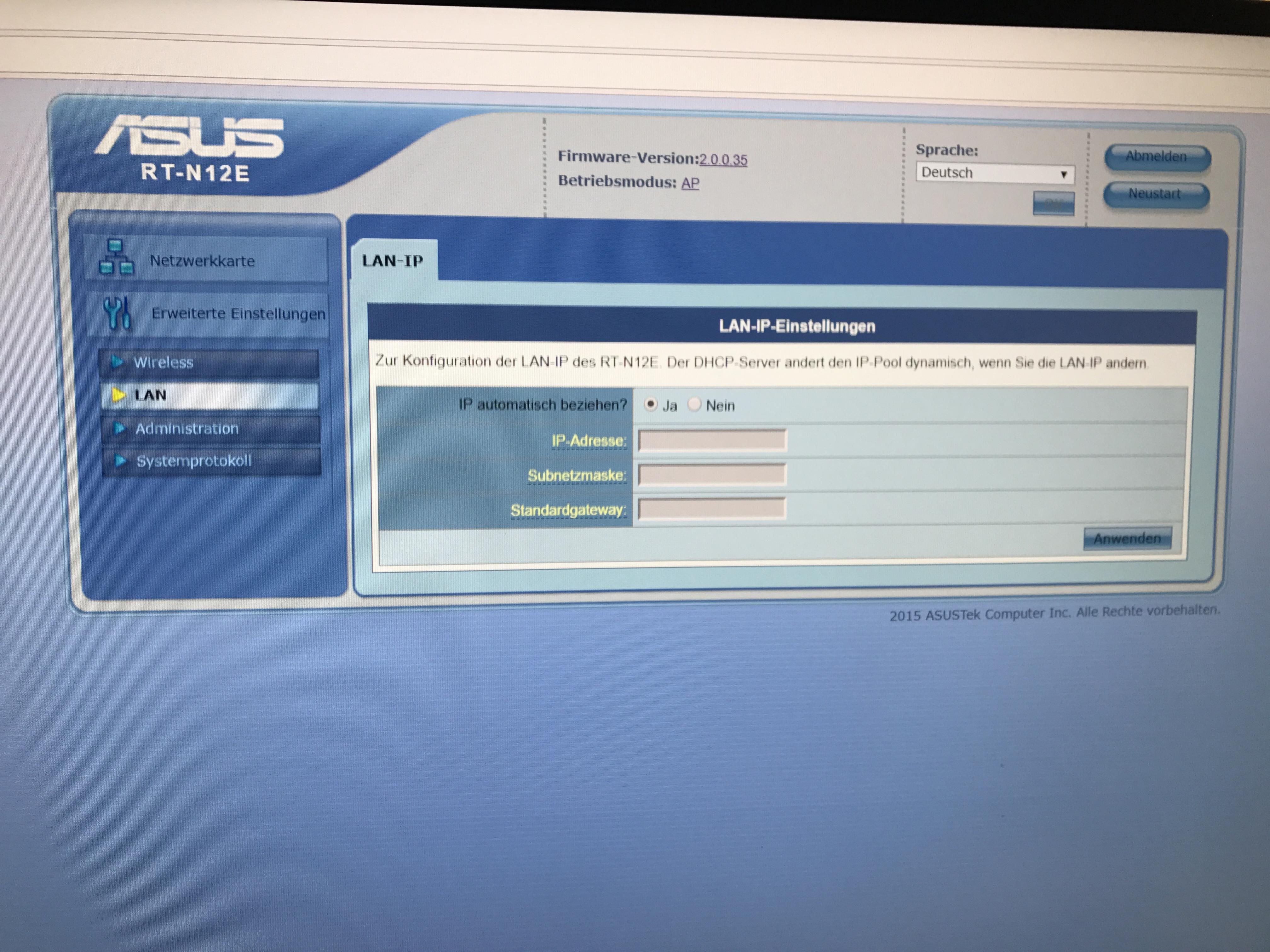

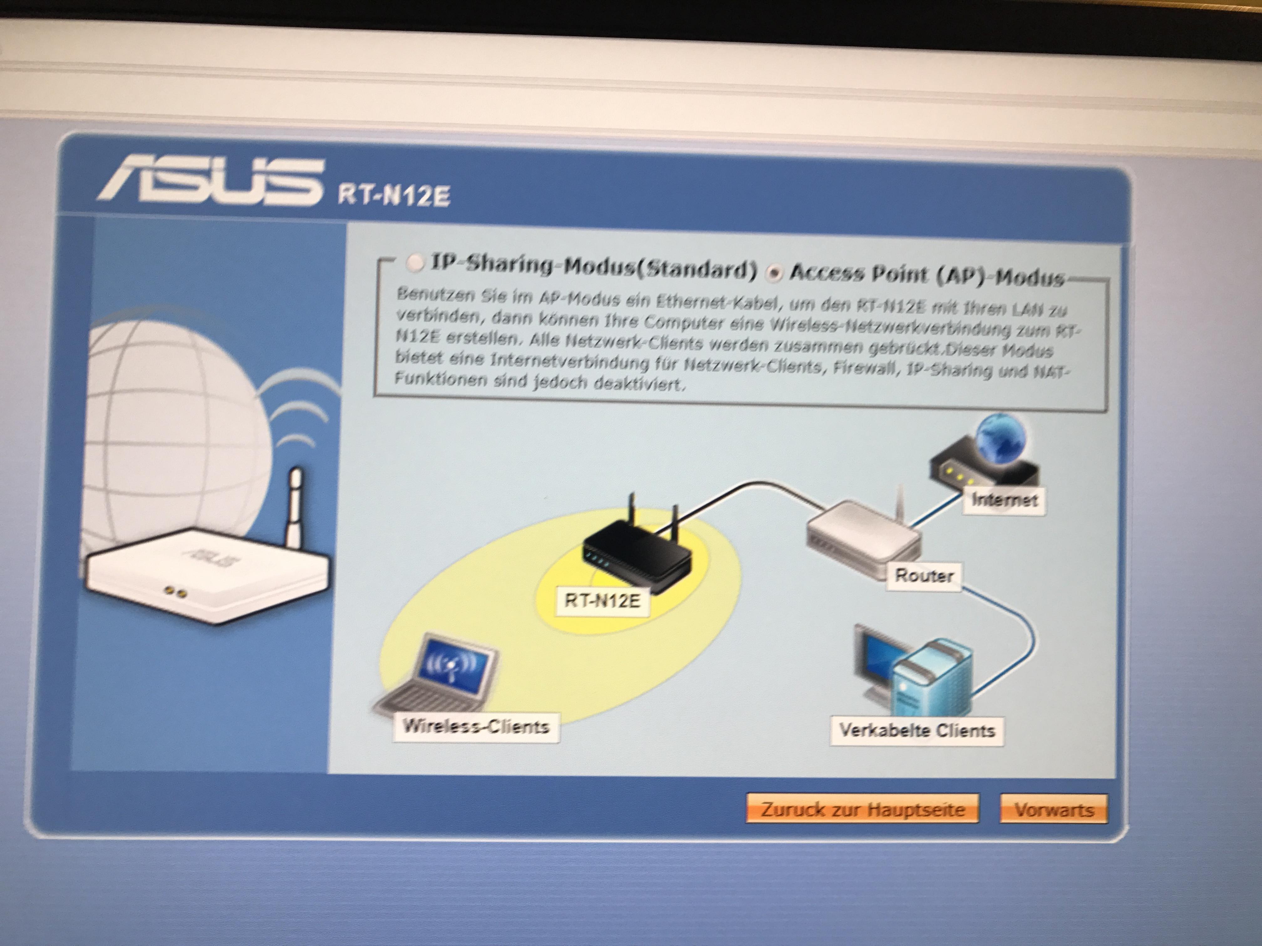

Der Router fragt mich zu beginn, ob er im IP-Sharing Modus oder im AP-Modus laufen soll. Ich wähle AP aus, meine Clients am Asus haben aber weiterhin die IP-Range vom Asus (192.168.x.x). Die FritzBox verteilt die IPs via DHCP. Was muss ich nun umstellen damit es läuft?
Ich kann im Asus unter LAN Einstellungen "IP Automatisch beziehen JA/NEIN" auswählen und bei NEIN eine IP, Subnetzmaske und ein Gateway angeben... Ich hatte natürlich schonmal probiert dort die FritzBox zu hinterlegen, aber auch das half nicht. Könnte daran liegen dass mir nicht ganz klar ist was nun bei IP-Adresse hinkommt. Gateway der FritzBox müsste ja 192.168.178.1 sein, das hab ich unverändert gelassen so wie es jede FritzBox hat. Aber die IP Selbst müsste der Asus Router doch von dem DHCP der FritzBox bekommen?

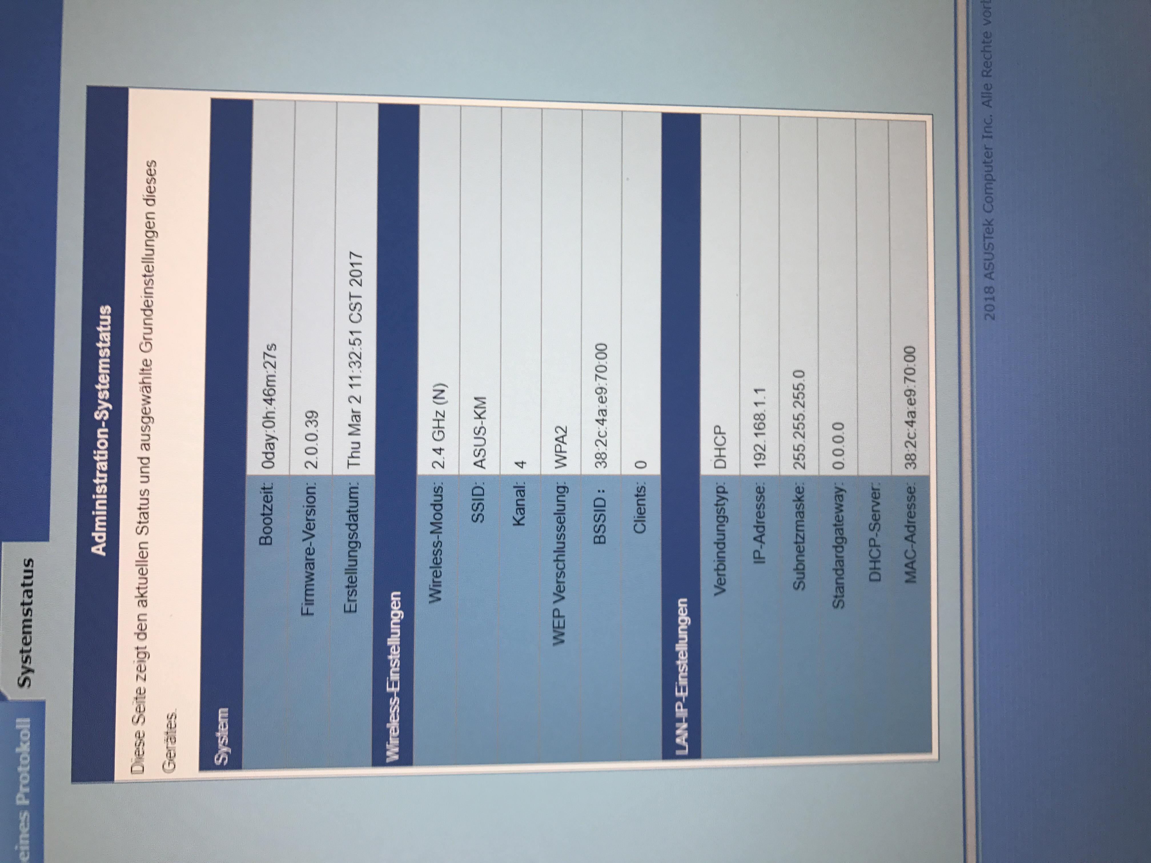

Einen expliziten Ausschalter für DHCP habe ich im Asus nicht gefunden... Ich habe unter LAN Konfiguration nur das Bild was oben als zweites eingefügt ist... Die Übersichtsseite sieht dann aktuell so aus:
Da steht nun DHCP... wenn ich in dem Screenshot aus dem ersten Beitrag mit den Lan Einstellungen eine IP eintrage, ändert es sich von DHCP zu Fixed IP. Was muss ich denn da eintragen, die IP oben bezieht sich auf den Router selbst, wie ich den ansteuern kann...

stell sicher dhcp der fritzbox ist an.
dann stell den asus router so ein das da fixed steht
bei als standardgateaway und dhcp server die ip der fritzbox eintragen + subnetzmaske
als ip nimm mal etwas in der fritzbox range zb. 192.168.178.2 danach ist der asus router darüber erreichbar!! anschliessend sollte es gehen
die einstellung um das dhcp vom asus router auszumachen ist die eingabe des dhcp servers
beim AP modus sollte der dhcp-server aus sein. wo ist der asus an der fritze gehängt? WAN bedeutet: zwei getrennte netze die sich untereinander nicht sehen.
deshalb nicht wan nehmen sondern lan2-4 oder lan1-port der fritzbox umändern...
mach die konfig des asus manuell... ist recht einfach.
ip der fritz ist normalerweise 192.168.178.1. schau nach.
wenn fritzbox "normal" ist.
ip des asus umändern in 192.168.178.2, standardgateway 192.168.178.1, subnetz 255.255.255.0. absichern und neustarten.
nun erreichst du fritz unter 192.168.178..1 und asus unter 192.168.178.2

Wenn ich es so einstelle wie von euch beiden beschrieben:
...im Asus Router: Fixed IP:
IP-Adresse: 192.168.178.2 (worüber der Asus dann angesteuert/gefunden werden müsste)
Sub-Maske: 255.255.255.0
Standardgateway: 192.168.178.1 (Root IP von der FritzBox)
passiert folgendes:
1. Asus Router ist nicht mehr erreichbar, weder über 192.168.178.2 noch wie zuvor unter 192.168.1.1
2. Client hat eine automatische ipv4 bekommen: Laut ipconfig: 168.254.200.135 (autom. Konfiguration)
3. Ich finde auch keine FritzBox durch Eingabe von 192.168.178.1 (was defintiv die FritzBox IP ist)
Der Asus Router hängt am LAN Port der FritzBox.
Was mich nach wie vor wundert ist dass ich den Client am Asus in der Fritzbox finde, mit einer DHCP Adresse der FritzBox Range. Wenn ich die Adresse aber fix vergebe am Client bringt es mir auch nichts. Wobei in der FritzBox auch nur das grüne Online Symbol dahinter angezeigt wird, nicht die Weltkugel was für Internetverbindung steht.

ich hänge mich hier einmal ran falls noch jemand mit dem asus router problem per google hier landet, hier liegt seit heute einer und es klappt auch nix manuell, router danach nicht mehr erreichbar
habe dann einfach die vergabe ip automatisch gelassen, dann kommt unten ein hinweis:
Im Access Point (AP) -Modus ändert sich die vom DHCP zugewiesene IP-Adresse. Installieren und verwenden Sie das Device Discovery Utility (Gerätesuchprogramm), um die IP-Adresse des Routers zu ermitteln.
tool laden, ausführen, ip wird angezeigt mit der man auf die oberfläche kommt
was wohl wichtig zu sein scheint ist das genau befolgen des qucick start guides, die skizze für einen access point, vom lan1 fritte unbeding tin den lan1 des asus und nur mit pc in lan3 habe ich dann zugriff, auf lan 2 auch nicht
so bin ich danach hinter der fritte auf der oberfläche des asus und habe an der fritte als modem internet
