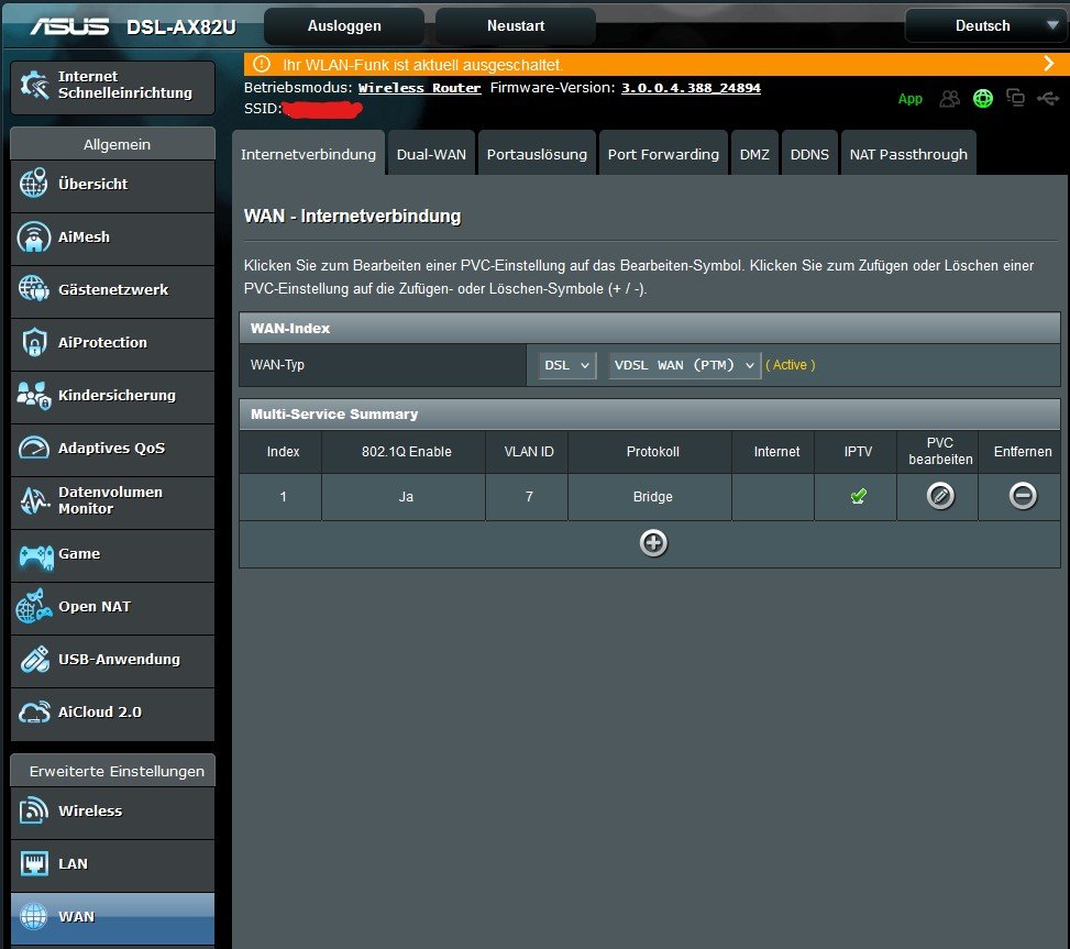

primär möchte ich nur die Modemfunktion nutzen vor einer Fritz!Box.
Hintergrund:
Das Modem ist mit einem 20 Meter LAN-Kabel mit der Fritz!Box verbunden
welche zentral in der Wohnung platziert ist.
Randnotiz:
Generell läuft der Telekom MagentaZuhause XL Internet-Zugang (VDSL 250)
nicht ganz problemfrei. Vereinzelt gibt es unkorrigierbare Fehler oder Verbindungsabbrüche.
Daher aktuell auch die Drosselung des Anschlusses.
(Das soll bitte nicht das Thema hier werden, nur wie ich den ASUS als reines Modem verwenden kann).
Back to Topic:

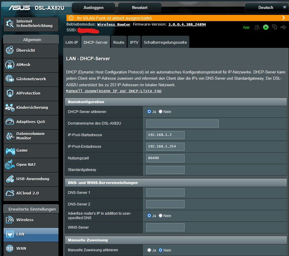

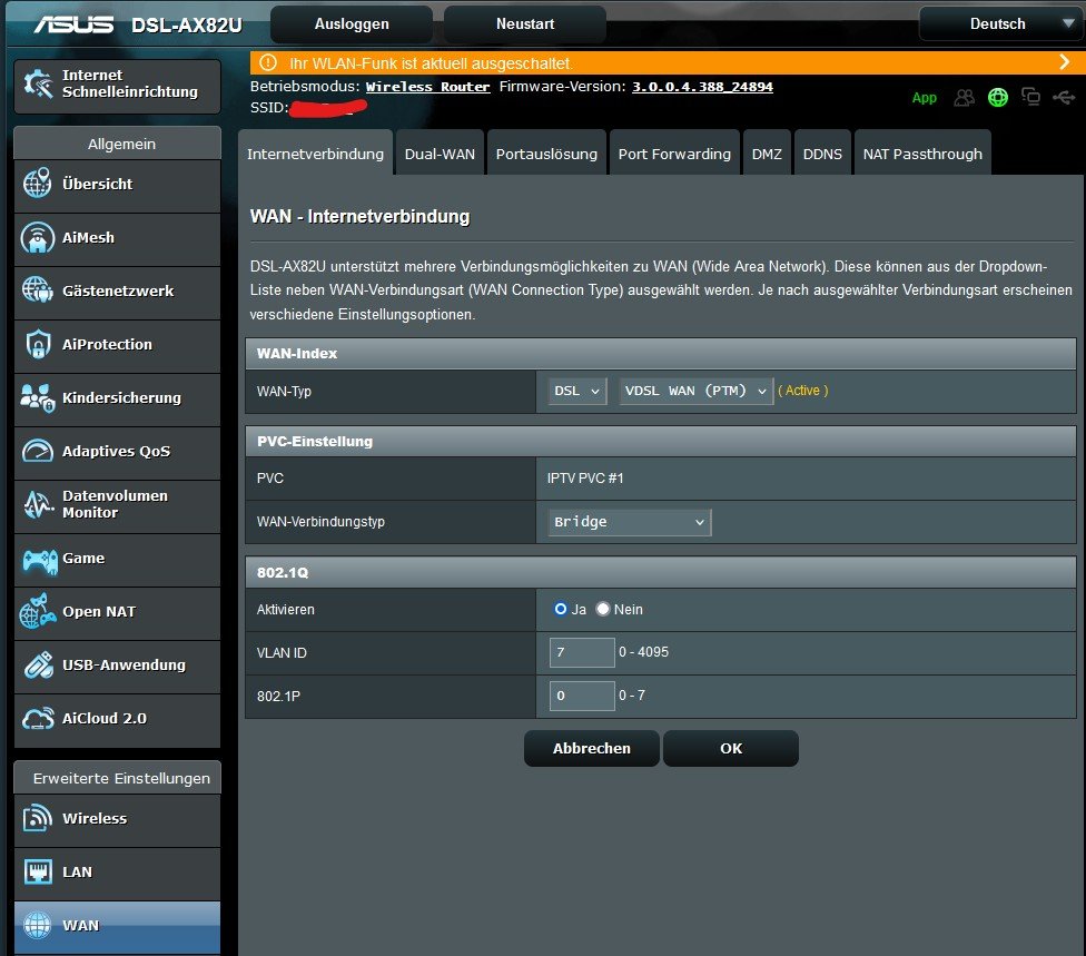

Jedenfalls habe ich im Asus Router diverse Einstellungen vorgenommen und das Internet läuft aktuell
mit den Zugangsdaten aus der Fritz!Box.
Den alten Eintrag mit den Zugangsdaten der Telekom im Asus Router habe ich gelöscht.

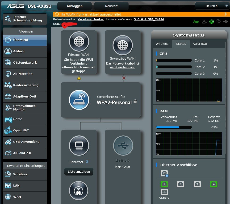

Schaltet der Router im Bridge-Mode nicht WLAN usw. von sich aus ab?
Mir bleibt nur der manuelle Weg über den Taster am Gerät...
Finde aber auch keinen Eintrag in der Benutzeroberfläche :confused_alt:
Die große Frage ist jetzt:
Ist das so halbwegs richtig? Oder kann man etwas Besseres einstellen?
Die Anleitung dahingehend recht nutzlos.

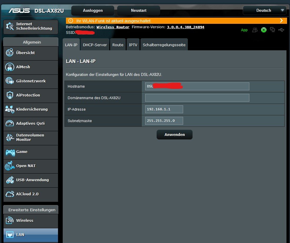

192.168.1.2 Fritz!Box
192.168.1.1 ASUS DSL-AX82U
Orientiert habe ich mich an diesem Video:
Vielleicht kennt sich ja einer von Euch besser mit der Thematik aus? :)

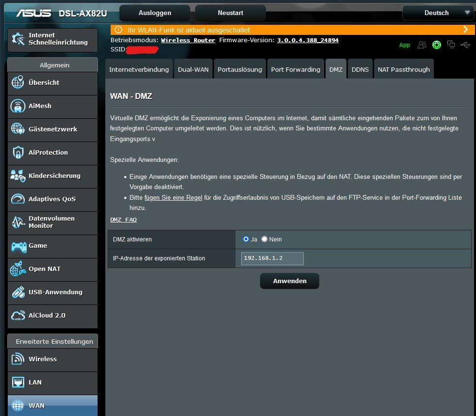

Ist der DMZ Eintrag denn so korrekt?
DMZ aktivieren "JA"
IP-Adresse der exponierten Station: 192.168.1.2 (IP der Fritz!Box)
Damit soll das doppelte NAT verhindert werden – korrekt?
Danke.

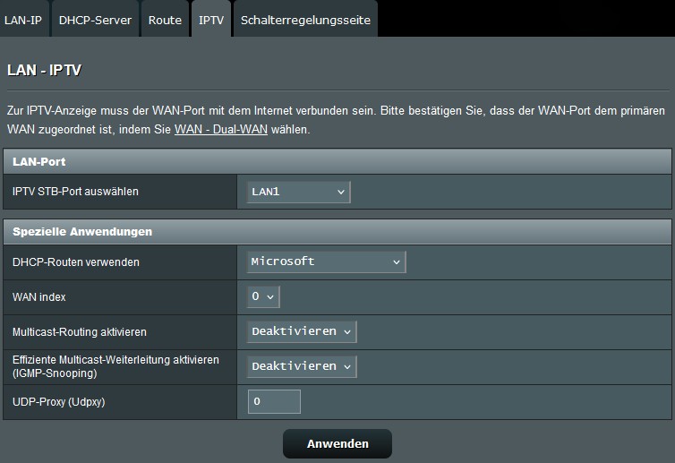

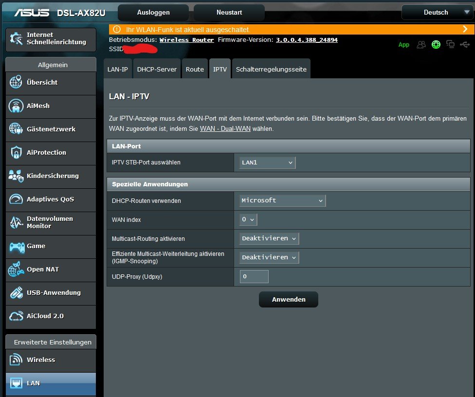

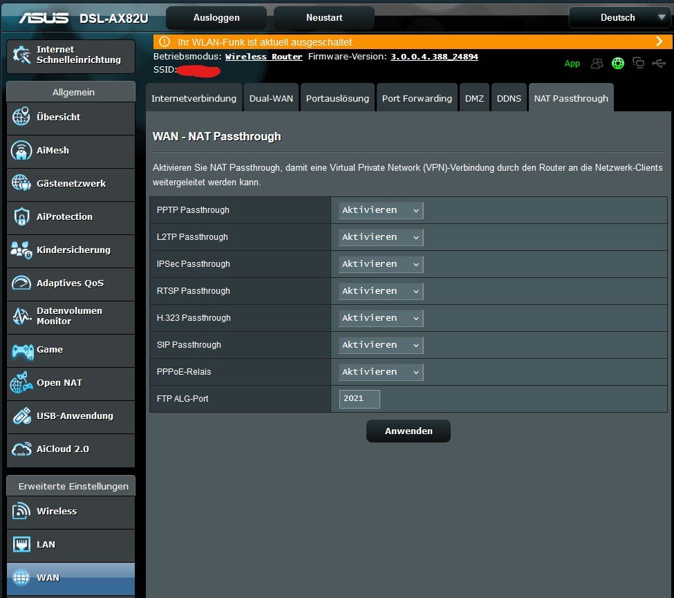

Konnte noch etwas finden:
https://superuser.com/questions/175...ow-do-you-enable-bridge-mode-avoid-double-nat
Der IP-TV-Eintrag scheint doch recht wichtig zu sein, erst als ich diese Einstellung vorgenommen habe,
findet die Fritz!Box eine Internetverbindung (über den Asus) und die Anzeige leuchtet dauerhaft grün.

Einen reinen Modem Betrieb scheint es nicht zu geben.
Wenn ich den LAN - DHCP-Server im Asus deaktiviere funktioniert wieder nichts..
Dafür findet der Asus aber alle Geräte mit der gleichen IP wie in der Fritzbox.

Ich konnte in der FritzBox den DHCP Server deaktiveren (beim Asus DMZ wieder entfernt)
und das ganze funktioniert "fast"
Gerade US Webseiten werden allerdings nicht aufgerufen...DE Webseiten scheinen zu funktionieren.
Genau. Fritzbox besitzen keinen „Modem only“ Betrieb.
Welches Ziel hast du mit zwei Router respektive was willst du erreichen?
Ich möchte vom Asus Router NUR das Modem nutzen, da es sich an meiner Leitung am stabilsten verhält.
Hatte so gut wie jedes aktuelle Modem getestet.
Da es sich um die Fritz!Box 5690 Pro handelt, soll diese auch zentral fürs gesamte WLAN zuständig sein.
Daher ist diese am zentralsten Punkt der Wohnung aufgebaut.
Die Asus-Router-Funktionen sind daher gänzlich uninteressant und werden von mir nicht nötig.
Jedoch muss man sich damit auseinandersetzen, damit man zwei Router in einem Netzwerk (problemlos) nutzen kann.

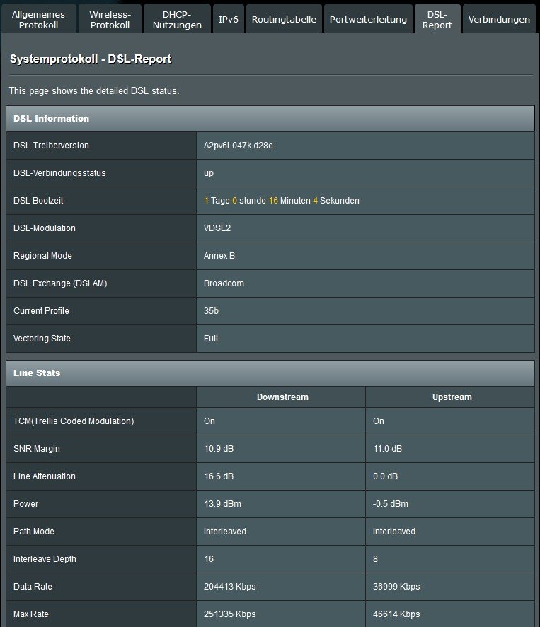

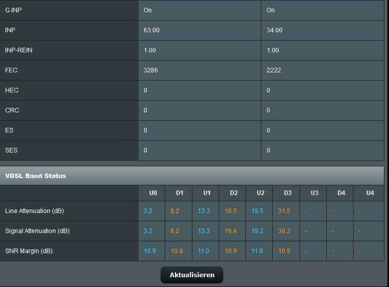

Mein Tipp: Aufschrauben und schauen welches DSL-Modem verbaut ist. Asus hat in der Vergangenheit gerne Broadcom genutzt. Das wäre dann ein (gebrauchter) Telekom Speedport Smart 2 aufwärts im Modus DS-Modem. Siehe diesen Post … (und den darin verlinkten Thread). Oder Du nimmst eine FRITZ!Box 7530 AX - eine der wenigen mit DSL von Broadcom – und stellst bei der auf PPPoE-Passthrough oder nutzt die andere FRITZ!Box als IP-Client.
Mit einer FRITZ!Box könntest Du uns die DSL-Informationen, Graphiken und Tabellen posten. Klingt nämlich eher nach einer Störung auf der Leitung. Wenn die behoben wäre, hättest Du vermutlich auch mehr Wahlfreiheit beim DSL-Modem, könntest also das LAN-Kabel zur FRITZ!Box 5690 Pro als DSL-Kabel nutzen.
